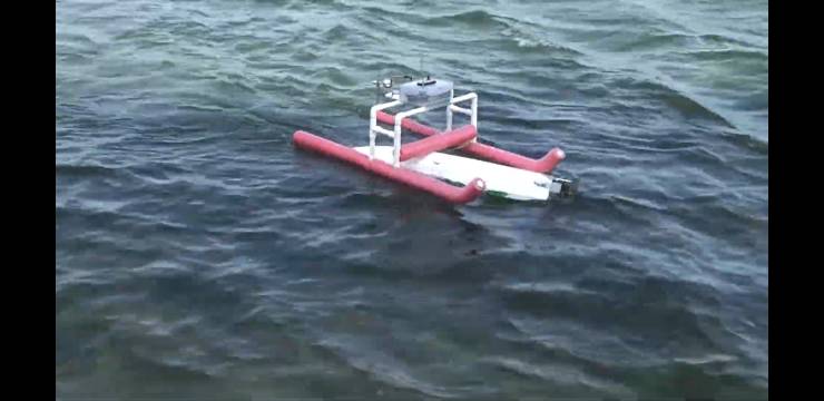

Leuk project !
Is dit niet wat ?? Simpel pvc buis met van die zwemfoampies er om kan aardig wat door t water verplaatsen (zie filmpje) alleen een kooitje om de propeller ala ventilator
Of schoepenrad aandrijving zoals bij deze
Of nog iets professioneler
Succes groeten Dimitri
