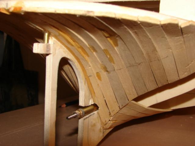

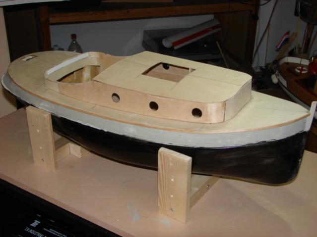

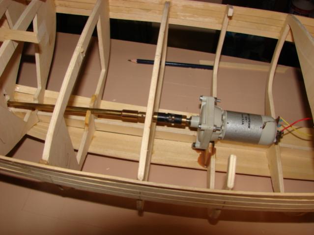

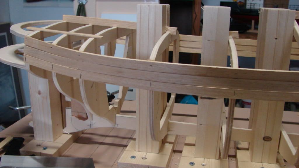

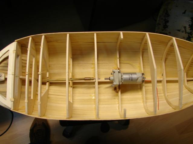

ben begonnen met de bouw van een opduwer, lengte 80 cm breed 27 cm.

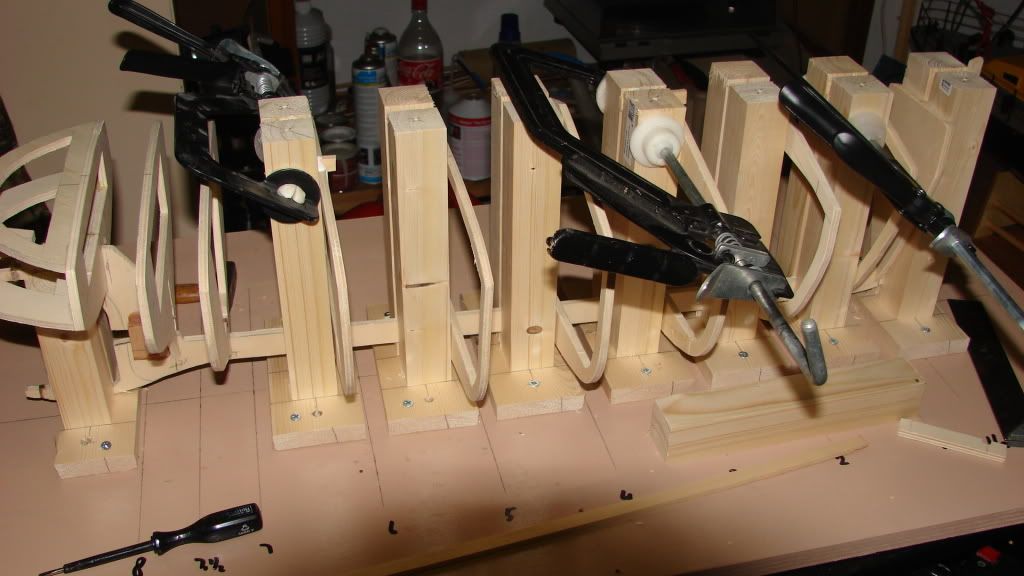

ik had in het verleden de spanten en kielbalk al verlijmd, maar deze waren door het langere liggen iets krom getrokken.
heb nu op de bouwplaat met behulp van balkjes een constructie gemaakt waarbij alles weer recht en haaks komt te staan.
hierna kan ik dan vanuit het bovengedeelte de latjes aanbrengen, om en om, en als de constructie zo ver is dat alleen de onderkant nog moet haal ik de boot van de bouwplank.

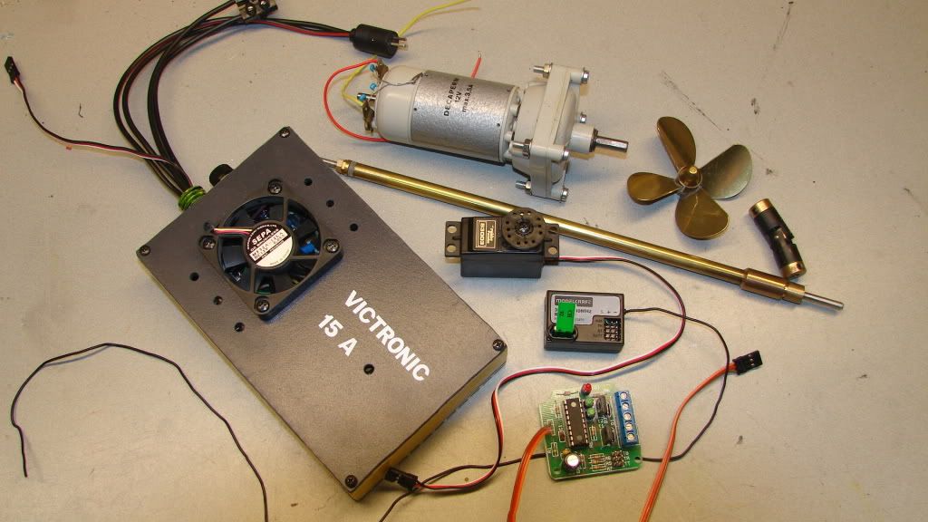

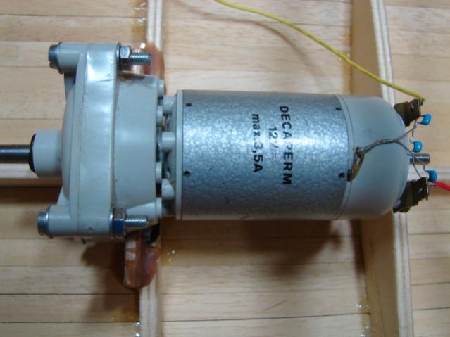

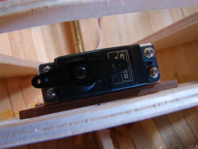

schroefas, schroef, motor (decaperm pile), servo, motorregelaar zijn al in mijn bezit, zal hiervan nog wel een foto van maken.
groetjes piet
