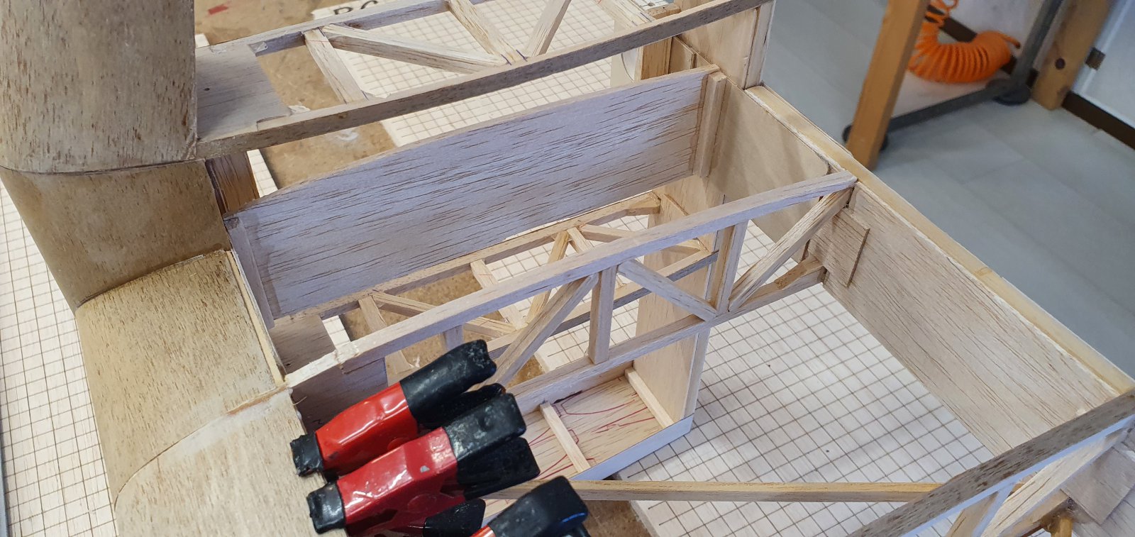

Gaan we nu eindelijk zien waarom die domme plaat in het kielvlak zit?
Ja..daarvoor...daar zit een stuk beplating..moet voor de sterkte...en later voor de bekleding..
