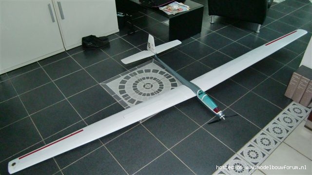

Tijdens de meeting in Boxmeer was het zo gezellig en druk dat mijn Cirrus en Circe D-36 niet eens de auto zijn uitgekomen.

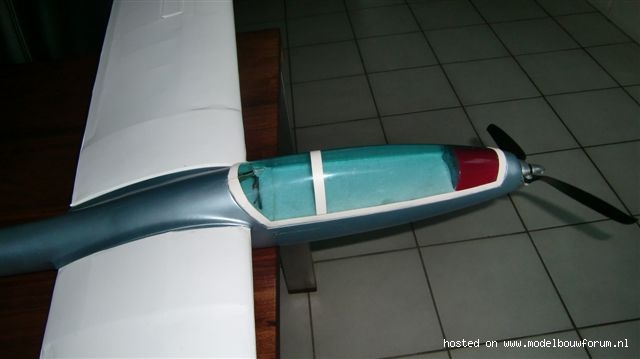

daarom nu een paar foto's van mijn Cirrus met speciale aandacht voor het kapje dat ik van Kees heb mogen ontvangen(nogmaals dank). tevens een Foto van het richtingroer dat ik iets aangepast heb om het bochtenwerk te verbeteren.
Het effect van dit richtingsroer zal ik dit weekeind wel ervaren.
Het rode paneel in het kapje is een rode deksel van een spuitbus iets schuin afgesneden

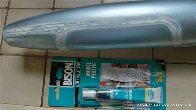

De ABS romp lag geheel in 3 stukken. deze heb ik inmiddels gelijmd en kan ik weer gaan spuiten.

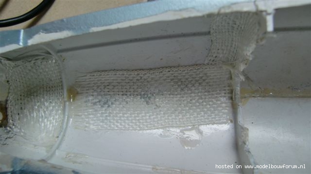

Omdat het lijmen van ABS bijna ommogelijk is laat ik mijn methode even zien. De delen zijn eerst met Bisonlijm voor plastic(ook ABS) aan elkaar gelijmd, de naden dus.
Vervolgens heb ik met de zelfde lijm rond de las aan de binnenkant het oppervlak goed/voldoende ingesmeerd en vervolgens een glasmatje ingedrukt.
Zie foto's. Ik moet zeggen dat dit erg goed gelukt is en de delen niet meer los te krijgen zijn het zit echt muurvast en er is ook geen beweging of torsie meer. Ik hoop dat anderen hier iets aan hebben.
