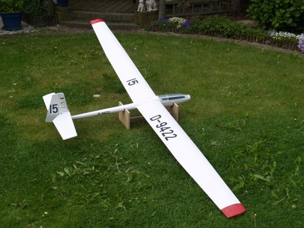

Harrie, even over de "15"-en. Heb je gezien dat er grote en kleine zijn? De kleine horen op het kielvlak, de grote op de vleugel. Ik vroeg me af of je dat wel goed gedaan hebt.
Je hebt van alles 3 stuks volgens mij dus eventueel nog te corrigeren...

@Arjan,
Toch even voor de zekerheid gecontroleerd...........is ook zo gedaan.
Op de foto lijken ze even groot.
Gr Harry

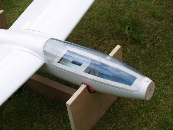

Detail van de cockpitkap. Het wordt tijd dat de PETflesfabrikanten grotere flesen gaan maken. Ze zijn net te kort. Zo ook deze poging, net een fraktie te ver gekrompen. Gedaan met de fohn.
full
De motor past er netjes in.(Turnigy C3536-1100) Wachten is op de spinner (42mm) en de prop. (11x6)
Via Ebay magneetjes besteld. Wilde ik voor de cockpitkap sluiting gebruiken. Ze zijn echter nooit aangekomen.............
Gr Harry
De Cirrus.......
is op de bestickering helemaal klaar en ingeregeld.
Totaal gewicht inclusief Lipo: 1700 gram precies.
CG op 75 cm voor de eerste vlucht. Kijken of hij ook naar 79 cm kan. ( Tekening geeft dit aan )
Komend weekend invliegen als het weer het toelaat.
Het weekend daarop naar Boxmeer!....;)
