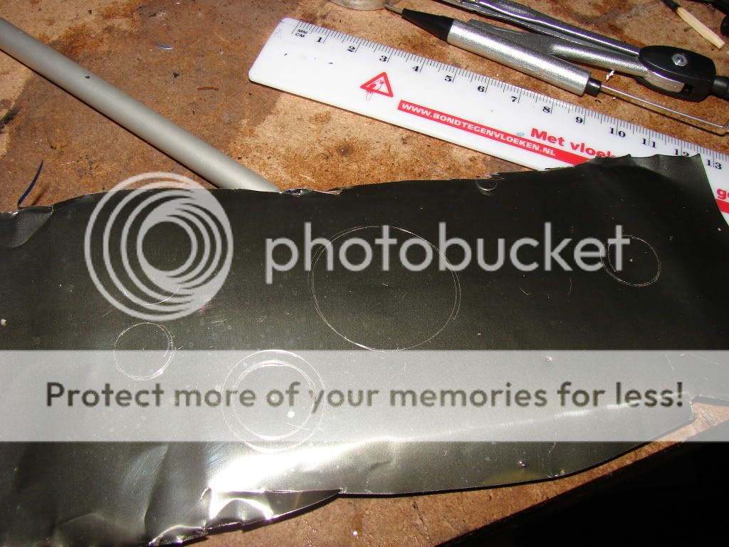

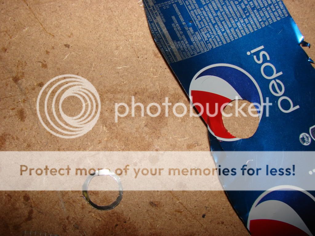

Koppakking zelf maken uit aluminium. (frisblikje).
Blikje openknippen en zo vlak mogelijk rollen.
Met schuurpapier 600 aan beide zijden matschuren.
Passer kopen en op de plek van het potloodstiftje een stukje staaldraad van dezelfde diameter plaatsen, nadat je er een scherpe punt aan hebt geslepen.
Met de schuifmaat binnendiameter koppakking opmeten (= buitendiameter stuk cilinderkop dat in de cilinder schuift)
Passer zo nauwkeurig mogelijk op de helft van deze maat instellen en een cirkel in het aluplaat krassen.
Doe dit een aantal keren van beide zijden, op een gegeven moment moet het middenstuk eruit vallen.
En anders nasnijden met een scalpel nr. 24
Over de cilinderkop plaatsen en de buitendiameter aftekenen. (= buitendiameter cilinderbovenrand)
Met een oude schaar zo netjes mogelijk knippen.
Klaar.
Zo maakten we de shims waarmee we compressie van onze F2B motoren fine tune-den (om de 2/4takt overgang goed te krijgen).
Als je teveel compressie hebt, extra shims toevoegen.

wat foto,s:
wat probeersels om het metaal:
een pakking:
