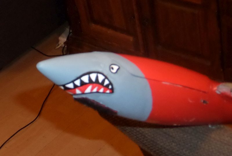

HAI nose-art
Om er voor te zorgen dat men wat meer uit de buurt blijft als het weer eens druk is op de Maasvlakte.....

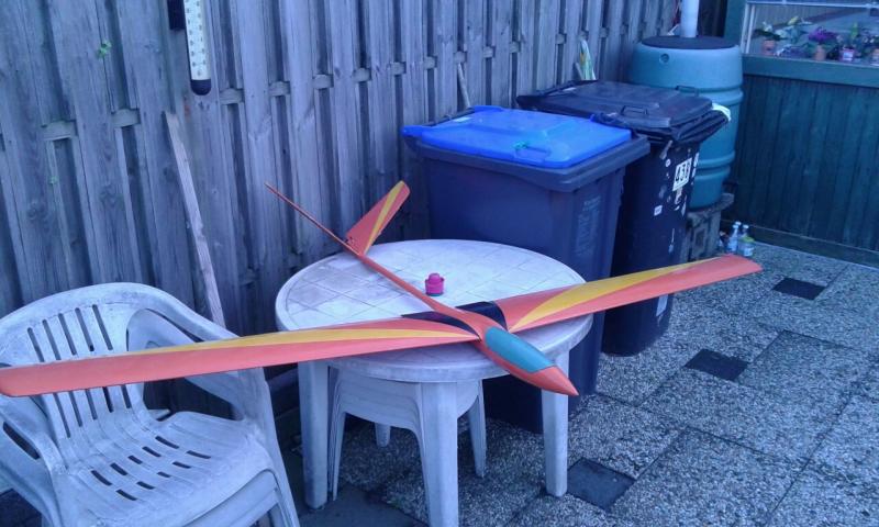

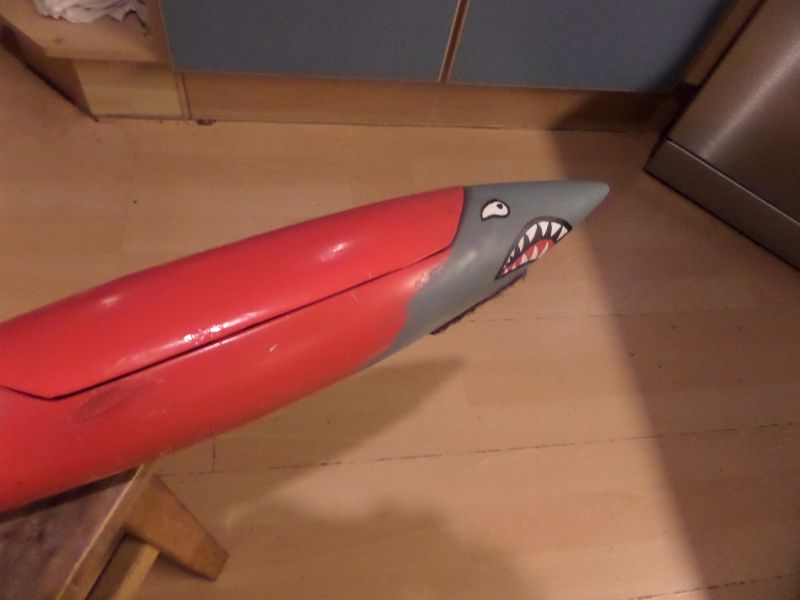

Ik kon het niet laten en vrijdag opgehaald in Belgie, en gecombineerd met een bezoek aan de schoonfamilie in Zeeland.
full
Guy nogmaals bedankt voor de Hai.

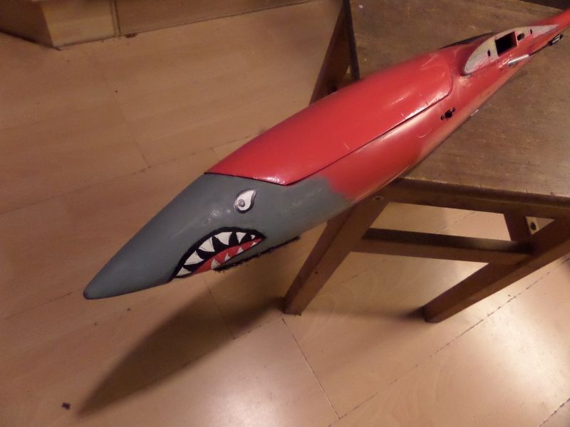

bij een goede inspectie de volgend zaken geconstateerd:
-Romp is in voorzijde gebroken geweest en gerepareerd met polyester en vezelmatje.
-Rolroer aansturing vanuit de romp heeft erg veel speling.
-Stuurkabels (sullivan )
- vleugels zijn afgewerkt met kraftpapier? en verf, dit zit erg los.

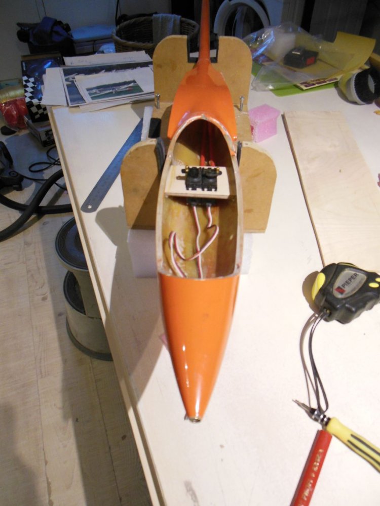

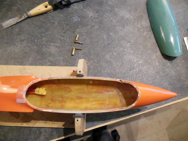

Als eerste het servo frame gedemonteerd en romp op sterkte brengen aan de binnenzijde en daarna nog scheurtje aan buitenzijde repareren.

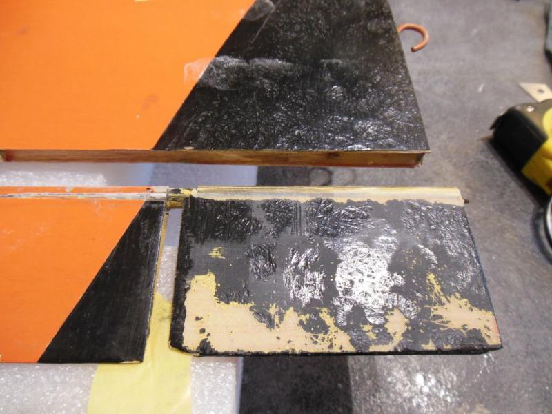

Vleugels kaal maken
Van de rolroeren de scharnieren vervangen en buis voorzijde opnieuw verlijmen.
Servo's voor de rolroeren in de vleugel bouwen.

Romp aan de binnenzijde voorzien van glas weefsel versterking .
full
Net boven de romp liggen de oude aansturingen voor de rolroeren.
Een vleugel inmiddels kaal gemaakt en rolroer gedemonteerd
Het losse stuk was als een soort lagering gebouwd. omdat ik de servo's in de vleugel ga maken, maak ik de rolroeren weer origineel over de volle lengte.

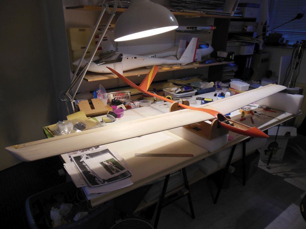

Allerlei projekten tussendoor gedaan, over 7 weken naar OOstenrijk dus.....
Verder met de Hai.
De vleugels zijn kaal , rolroeren weer gerepareerd en nieuw messing buisjes in de romp voor de vleugelpennen, de vleugels passen zo echt weer perfekt.

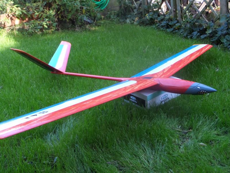

Ik heb het plan om er qua uiterlijk een echte "great White"van te maken, dus nu eerst schuren, spuiten etc.
