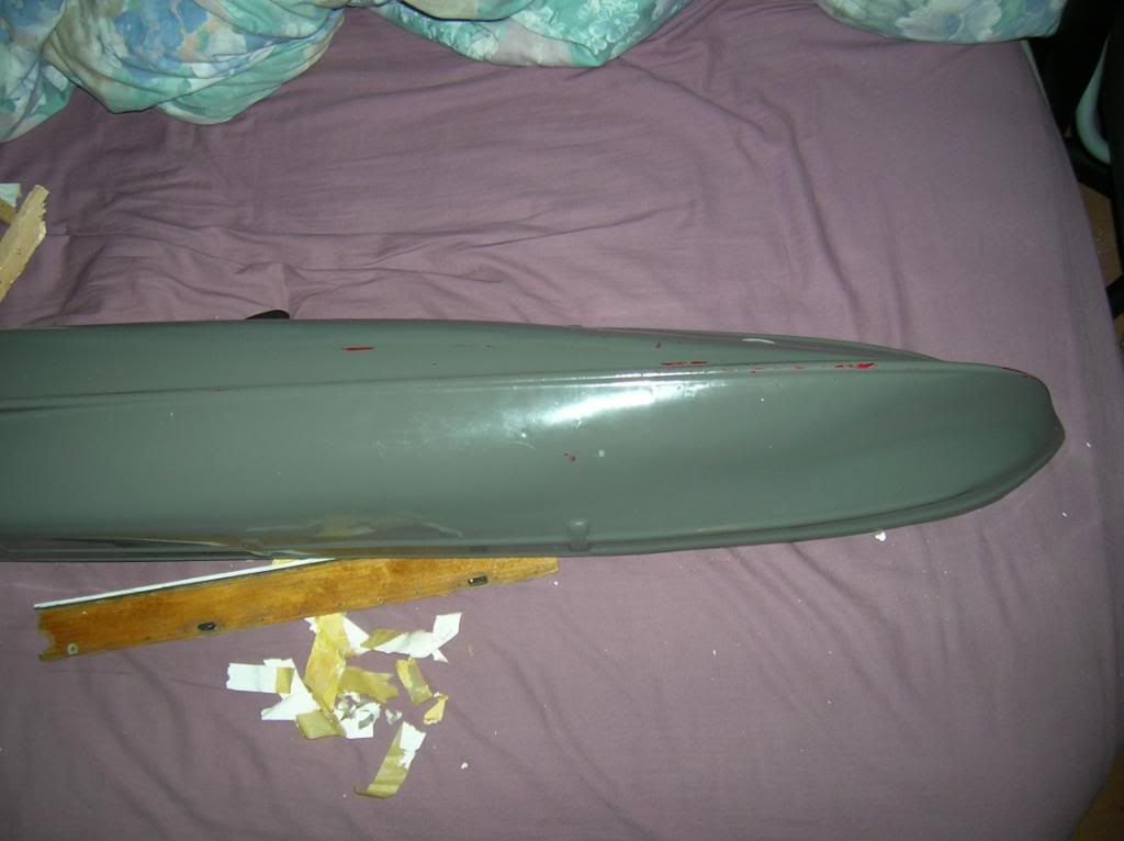

De buitenkant heb ik nog niets aan gedaan:
De lak laat op sommige plaatsen los. dus opnieuw spuiten is nu wel helemaal een must.

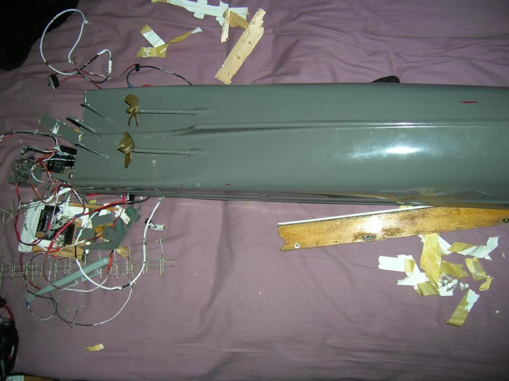

verder heb ik de romp vrijwel helemaal leeg gemaakt:

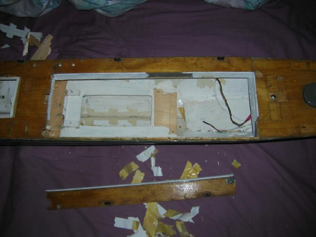

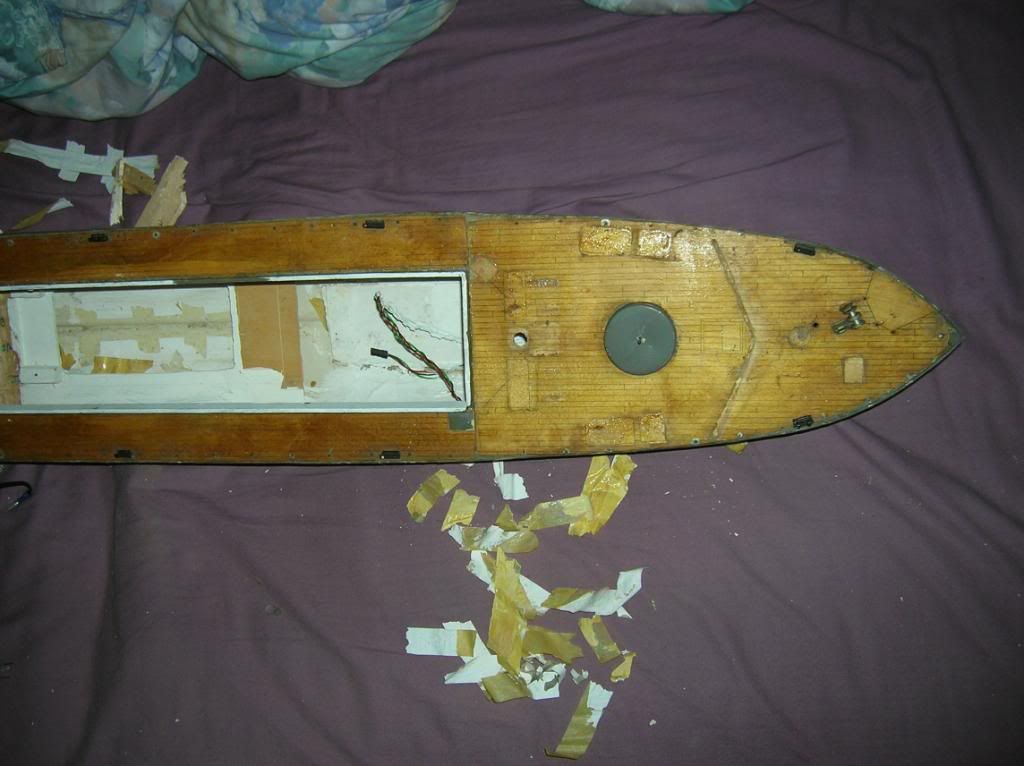

Helaas is een stukje van het dek los gekomen. (was niet echt goed verlijmd, en zat ook zo scheef als een melijer. ) waarschijnlijk moet ik ook dit deel van het deck aan de andere kant er uit halen, om het dek helemaal mooi recht vast te zetten.
Nu moet ik dus zien dat ik die assen er uit krijg zonder de romp af te breken.

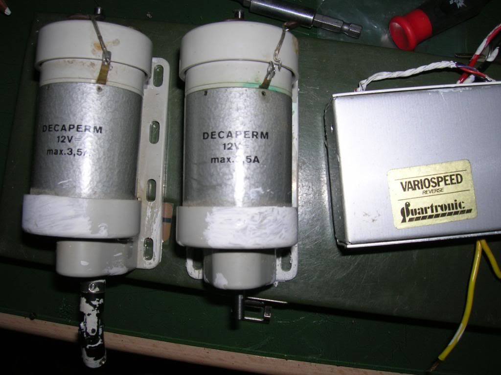

Dit zijn trouwens de motoren die er in zat. :)
Inderdaad 2 Decaperms. :) en de regelaar is een Quartronic Variospeed reverse. zegt me zo niks, maar 't is wel een vrij massief ding.
Moet even zien te achterhalen wat voor stroom 't beesje kan leveren. Als die de 2 decaperms kan laten lopen, zullen 2 755/40's ook moeten lukken lijkt me. (of toch kijken naar een andere regelaar met Lipo cut-off er in, zoals een Traxxas EVX-2 )

toch maar goed opletten met die regelaar
zoals u kunt zien mag je de decaperm tot max 3.5A belasten , zo'n 755/40 gaat daar al snel boven zitten ' is immers niet zo zuinig als een decaperm
ik ken de specs van de regelaar niet ,ik schat een 10 à 20A ,veel zwaarder had je toen niet , best even opzoeken ,zou zonde zijn zo'n mooi oudje op te roken
mvg
Inderdaad, ik heb de lichtere versie van deze "quartronic", met blauw geanodiseerd aluminium buitenkant. Werken nog prima in mijn Dolly en Paul Denker, maar gaan tot 7,5A continue, en 10A piek, dacht ik. Deze zal daar iets boven zitten, maar niet al te veel.

Verder heb ik het hele dek verwijderd, waarbij ik nog een verrassing tegen kwam. helemaal voorin de romp lag nog een niet aangesloten geluidsmodule. :eek: nog geen idee wat voor module het is, maar daar gaan we achter komen.
Nu heb ik alleen wel gezien dat de romp aan 1 zijkant eens een knik heeft gehad. eens kijken hoe ik die lelijke plek weg kan werken. (zal er wel op neer komen dat er aan de binnenkant een plaatje op gelijmd word, en dan de buitenkant net zo lang schuren tot het weer glad is.
