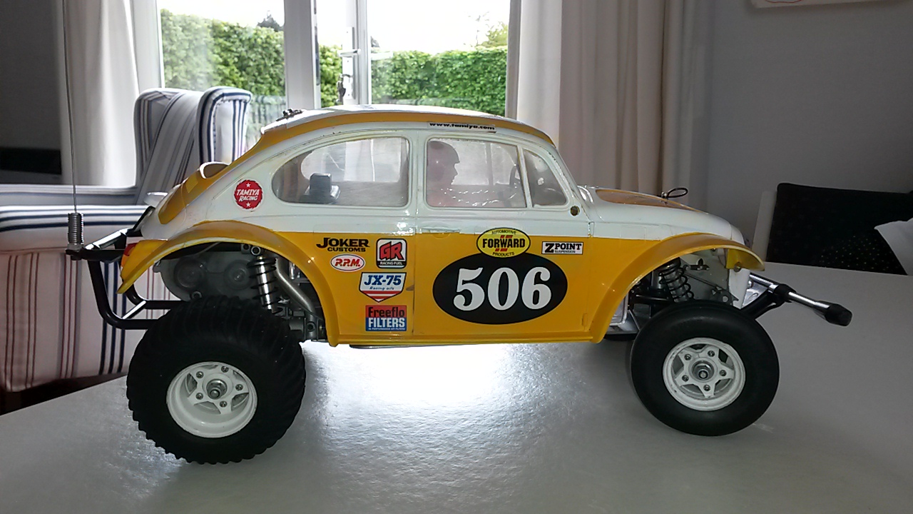

14 dagen later en nog niks gedaan aan mijn karretje, de nieuwe parts liggen klaar… Ik wacht op zon om me te motiveren…
Rc Channel - The Worlds of Rc Car Parts
En op deze site de schokbrekers en voor en achterbumpers.
Verder heb ik 1 extra kap gespoten voor hem op de kast te zetten.
De aluminium velgen zijn ook alleen voor de show.
En de voorwiel ophanging heb ik ook al eens tot gort gereden, gewoon loctide en erin tikken en klaar is kees.
Verder heb ik bij de rolbar twee rvs plaatje geboord en gemonteerd onder en boven, omdat ook mijn dak gescheurt was.
Binnenkort het strand van Renesse weer eens onveilig maken.

Heb gisteren samen met mijn vriendin met beide sand scorchers op het strand in Renesse gereden, wat bleek dat het toch niet zo handig is liggend op een handdoek een rc beetle te besturen.
Je hebt slechts een 2 d beeld in plaats van een 3 d beeld met gevolg een flinke aanrijdschade
Maar we hebben alles al gerepareerd, alle reserve onderdelen, plus lijm hadden we meegenomen
Verder zit ik toch nog te denken om een nog snellere motor te plaatsen heb nu de sport tuned black gemonteerd, echter de motor mag niet langer zijn dan 50mm i.v.m. montage dekseltje.
Verder ook metalen tandwielen in de versnellingsbak.
Ook wil ik kijken dat ik langer kan gaan rijden immers die 2700 mah die zijn al na 10 min hard werken leeg
Mocht iemand ervaring hebben met brushless in een SS dan hoor ik het graag☺
Gisteren een beetje pech gehad mijn sport tuned motortje gaf zijn geest naar 2 batterijen wissels.
Dus vandaag maar weer lekker sleutelen
Gisteren even een nieuwe motor gemonteerd, om vervolgens vandaag weer ouderwets hard te knallen over het strand.
Heeft toch dik 75 minuten gereden met vier accu's
