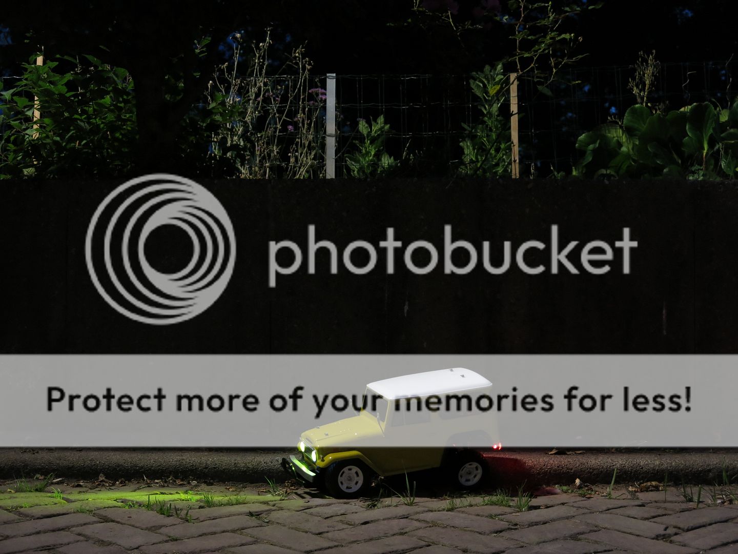

Heb 'm hoor :D Accu ligt aan de lader, kon er 'zo uit de doos' maar een klein stukje mee rijden. Leuk dat de verlichting er ook al standaard op zit, met TLU-01!

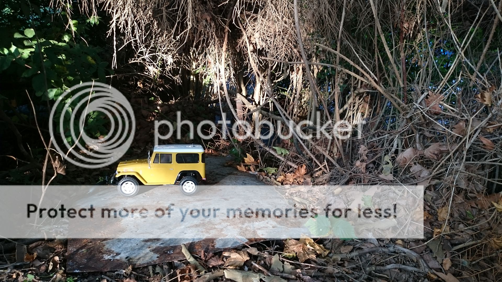

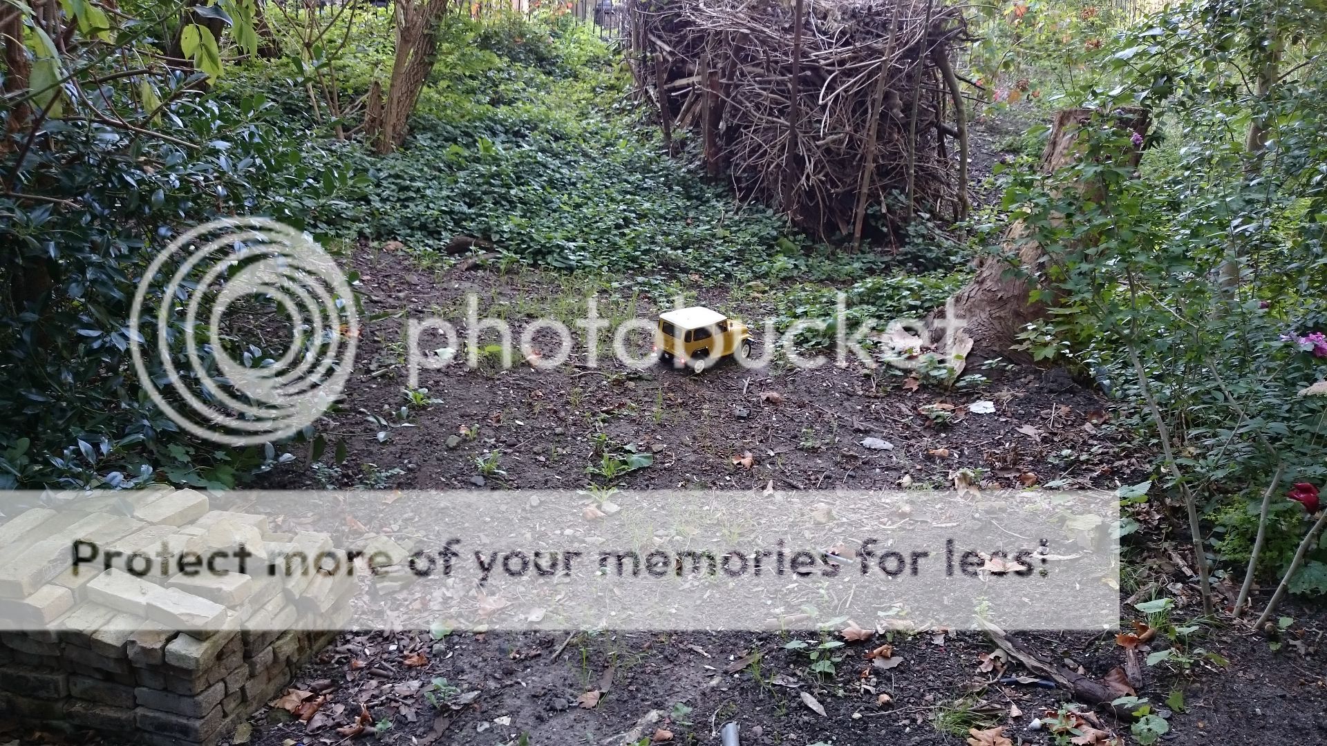

Verse foto's van deze avond. Eerste stuk echt 'offroad' op plekken waar geen normale straat is. Aan een dijk, dus hij moest z'n best doen omhoog te komen. Lukt redelijk, al graaft hij zich snel in. Dit weekend maar eens de diffs blokkeren.

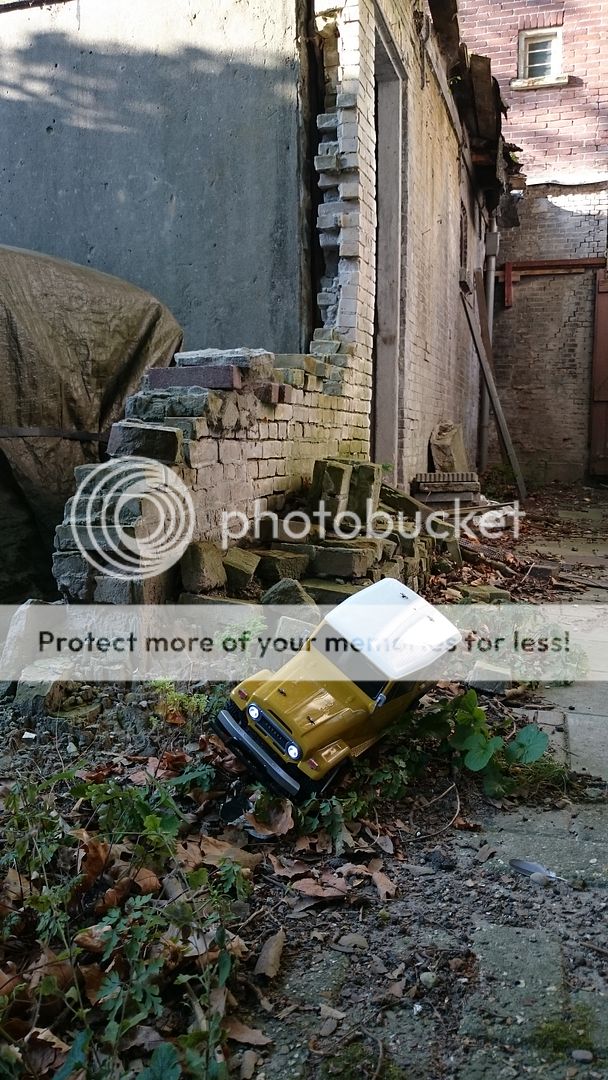

Gelukt! en de hele middag gereden. Wat een zuinige auto qua verbruik, nu al een paar uur rustig aan gereden op 1 acculading (5Ah), verdeeld over de hele dag.
Differentieel lock aan de achterzijde helpt inderdaad erg veel. Ik dacht dat het meegeleverde setje voor beide kanten was. Voorkant misschien ook nog eens doen. Eerst de alu upgrade uitvoeren. Ben benieuwd wanneer het geleverd word :)
