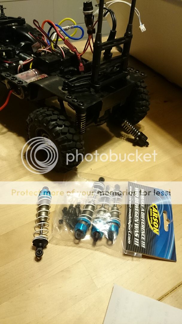

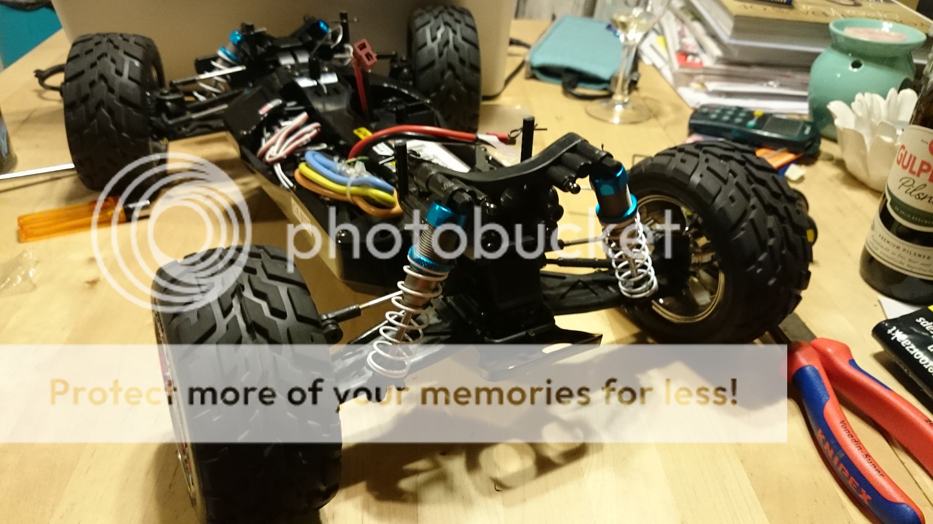

Vol goede moed begonnen met langere schokbrekers voor de CC. Na anderhalf uur puzzelen er toch maar vanaf gezien.. Zijn me echt te lang. Volledig ingedrukt net zo lang als de originele in rust. Nu kijken voor wat anders.
Gelukkig hebben we nog een auto:

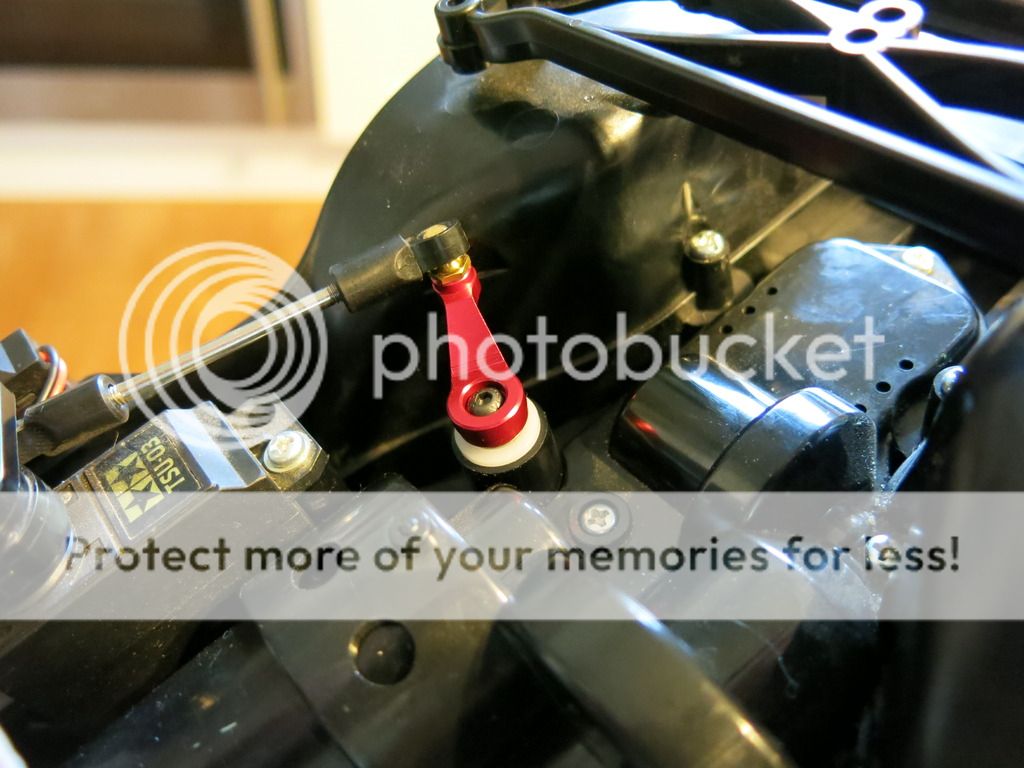

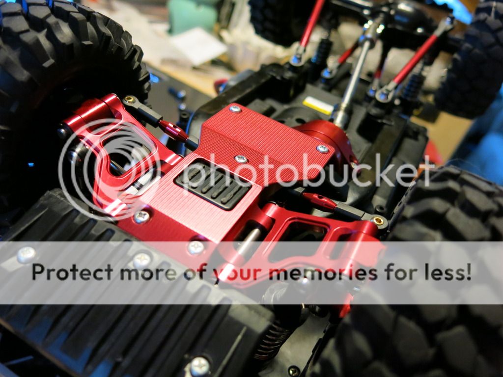

Wel aardig wat. Er blijft speling aanwezig in de servo, en de kogelkoppelingen. De speling is nu wel weg uit het asje wat tordeerde en ruimte had in het chassis.

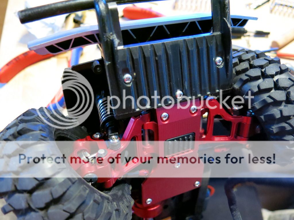

Next: Locktite her en der. Merktte vanmorgen al dat de stuuras, die door het chassis heen, een losgelopen boutje had. Denk dat het een en ander nog uit elkaar moet om goed te monteren.

Ik heb enkel het stuurkitje, merk je echt nog verschil in speling nu je ook de c-hubs, knuckles etc geplaatst hebt?
Mijn ervaring is ook dat er nog (flinke!) speling in de kogelkoppen blijft zitten wat je verder ook probeert...
Zo goed als geen speling meer. Wat er nu nog ruimte heeft zijn de assen in de lagers, dus je wiel kan nog wat wiebelen, en de originele servo heeft speling.
Ook de speling van de draagarmen is 0.
