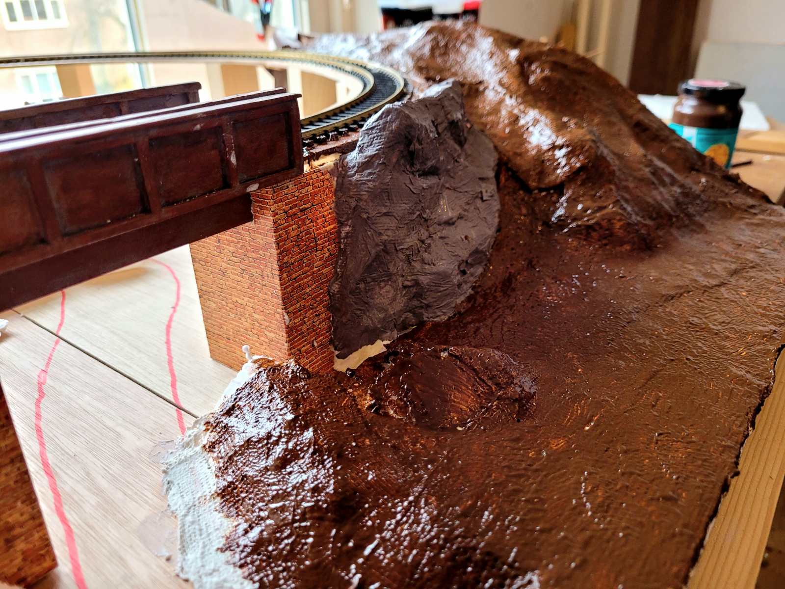

Ik overdrijf natuurlijk verschrikkelijk, het is net een kerstboom, maar ik wilde alles wel eens proberen. Nou het geduld opbrengen om dit te laten drogen. Ik heb ooit een enorme doos scenerymateriaal op MP gescoord.
Ha ik zie de vliegen mepper begrasser die niet werkt LOL
Je moet eens naar een foto van bergen kijken dan ga je zien dat gras op een bepaalde helling NIET groeit

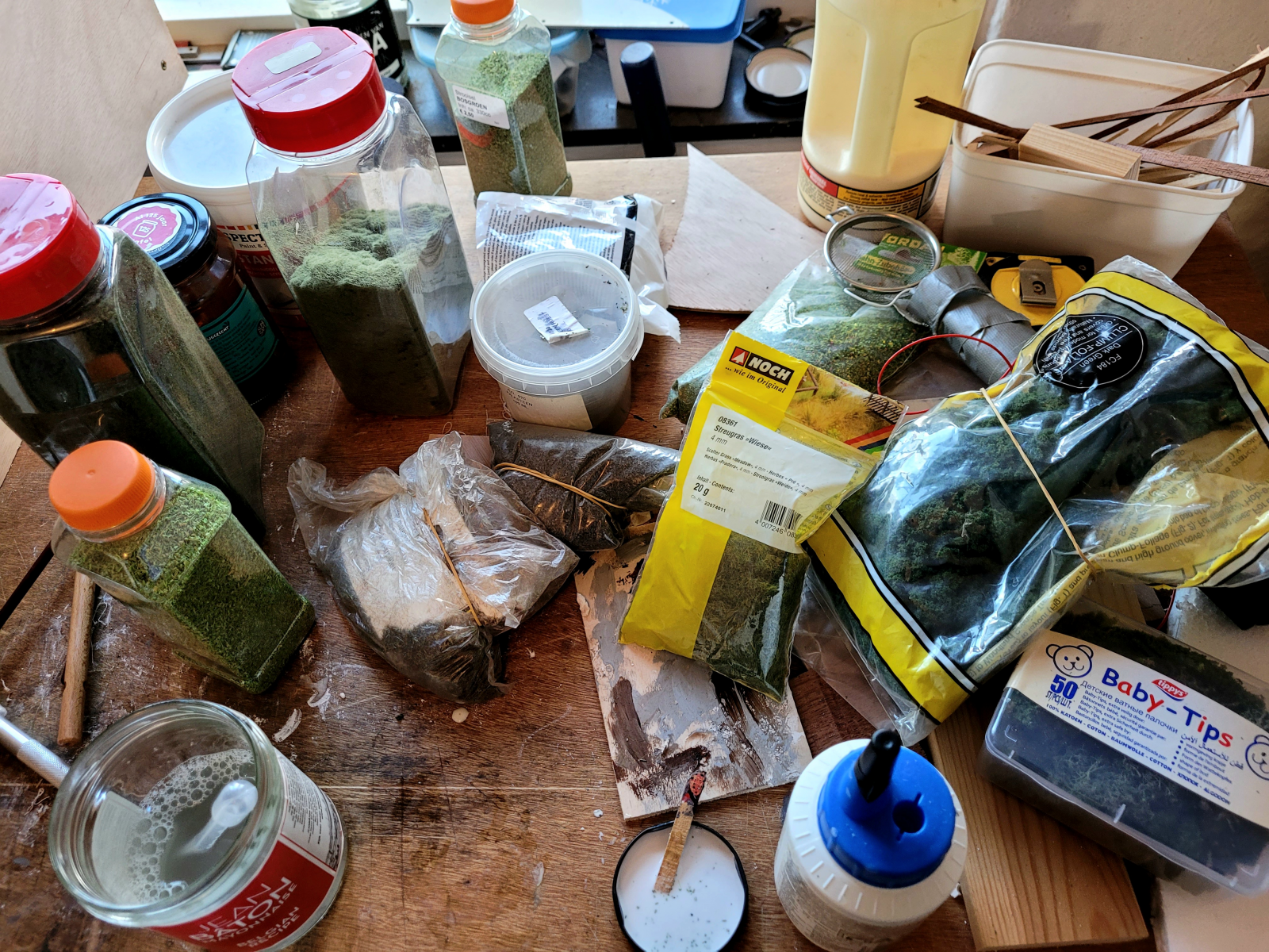

ik doe eerst verdunde houtlijm en daar turf over heen
dan als het nog vochtig is met de begrasser eerst kleine bruine vezeltjes (als je ze hebt)want dit doet het verdorde gras onder het groene gras na
maar heel dun aan brengen het moet zelfs niet dekken
dan steeds langere grasjes tot je het goed vind
daarna doe ik er spuitlijm overheen van de action
en ga met kleurtjes aan de gang om bloemen na te bootsen
als alles droog is na een paar dagen haarlak er overheen om alles te fixeren
gr raf

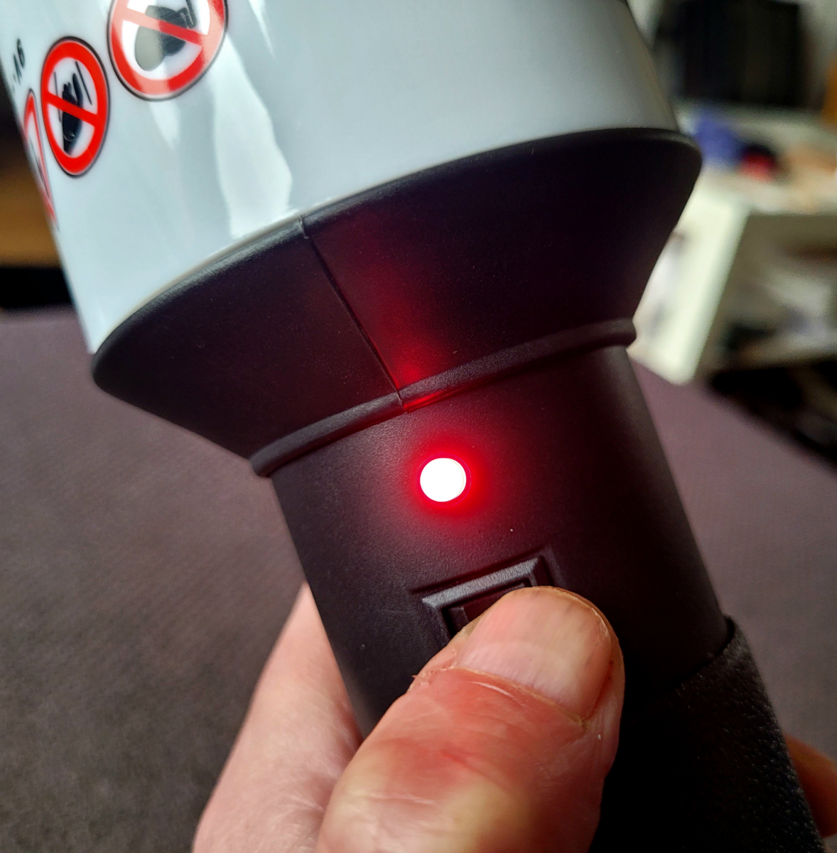

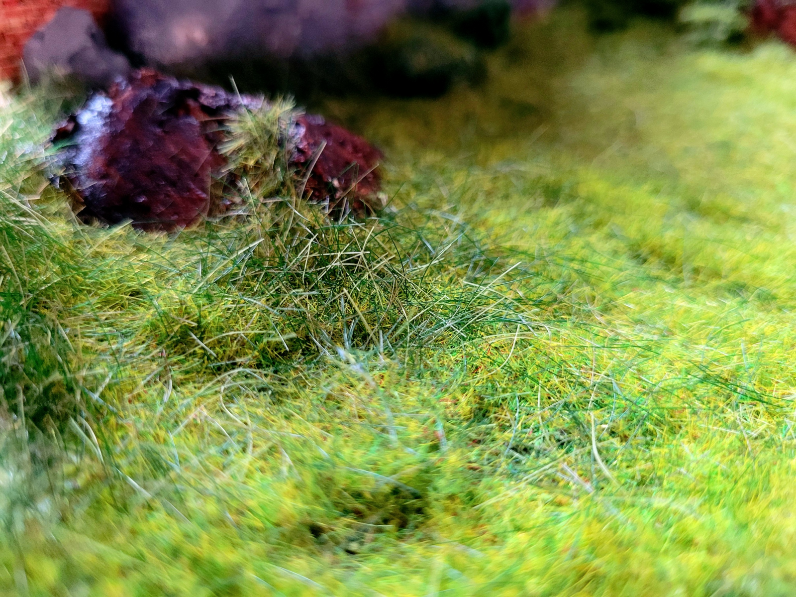

De Noch Gras-Master 3.0 is gearriveerd. Ik vond het veel geld voor een plastic pijp, een batterijtje en wat zeefjes, maar alles ziet er in ieder geval echt degelijk en solide uit. Netjes een 9V batterijtje er bij.
Ik moet zeggen: ik ben behoorlijk onder de indruk. Ik had niet verwacht dat het verschil met mijn zelfbouw-theezeefje zo groot zou zijn, maar het eerste resultaat van wat proefstukjes met de Noch is behoorlijk spectaculair. Met 2.5, 4 en 12 mm gras.
  • Like
Reactions: ozy
Dan mag deze nou weg. Ik las overal dat zo'n DIY vliegenmepper-applicator net zo goed werkt, maar dat is wat mij betreft bij deze naar het rijk der fabelen verwezen.
