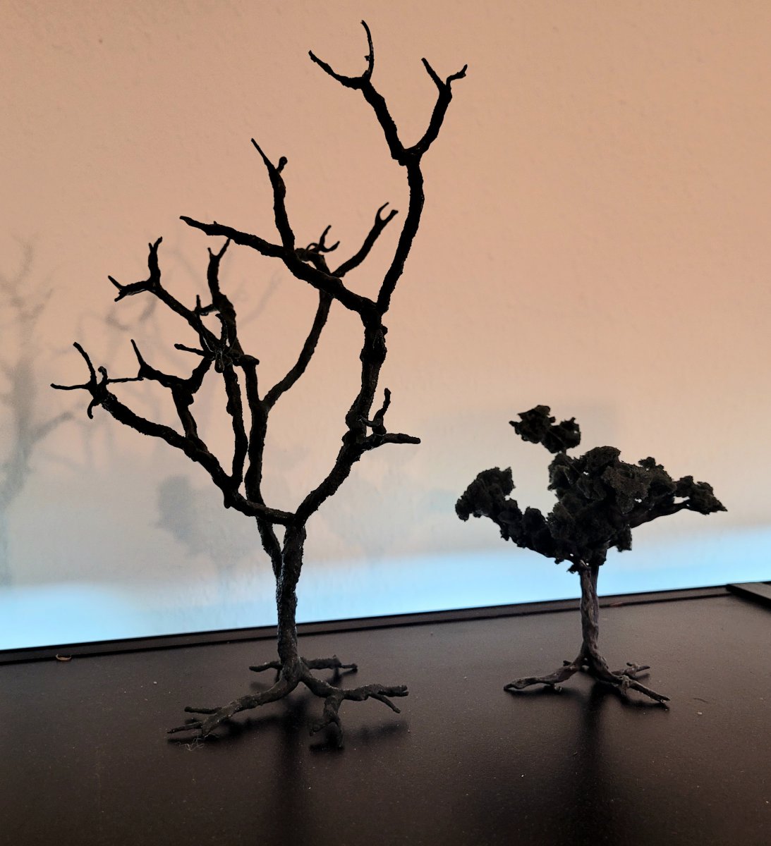

Weer verder met wat ijzerdraad en verf. Ik zie veel prachtige filmpjes op Youtube over het bouwen van bomen, en daar oefen ik een beetje in. Ik gebruik nog geen voorbeeld, dus dit wordt gewoon een 'loofboom'. Die wordt een stuk groter dan mijn eerste boompje.
Het gevlochten ijzerdraad is voorzien van flink wat lagen houtlijm. Dat gaat in de toekomst makkelijker met iets als vloeibaar rubber, denk ik.
Op de foto is de lijm transparant opgedroogd: net een laag ijs.

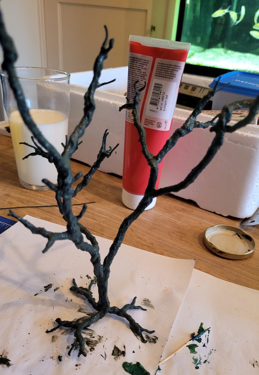

Stam en takken geverfd, met door de verf een schep fijn aquariumzand en houtlijm.

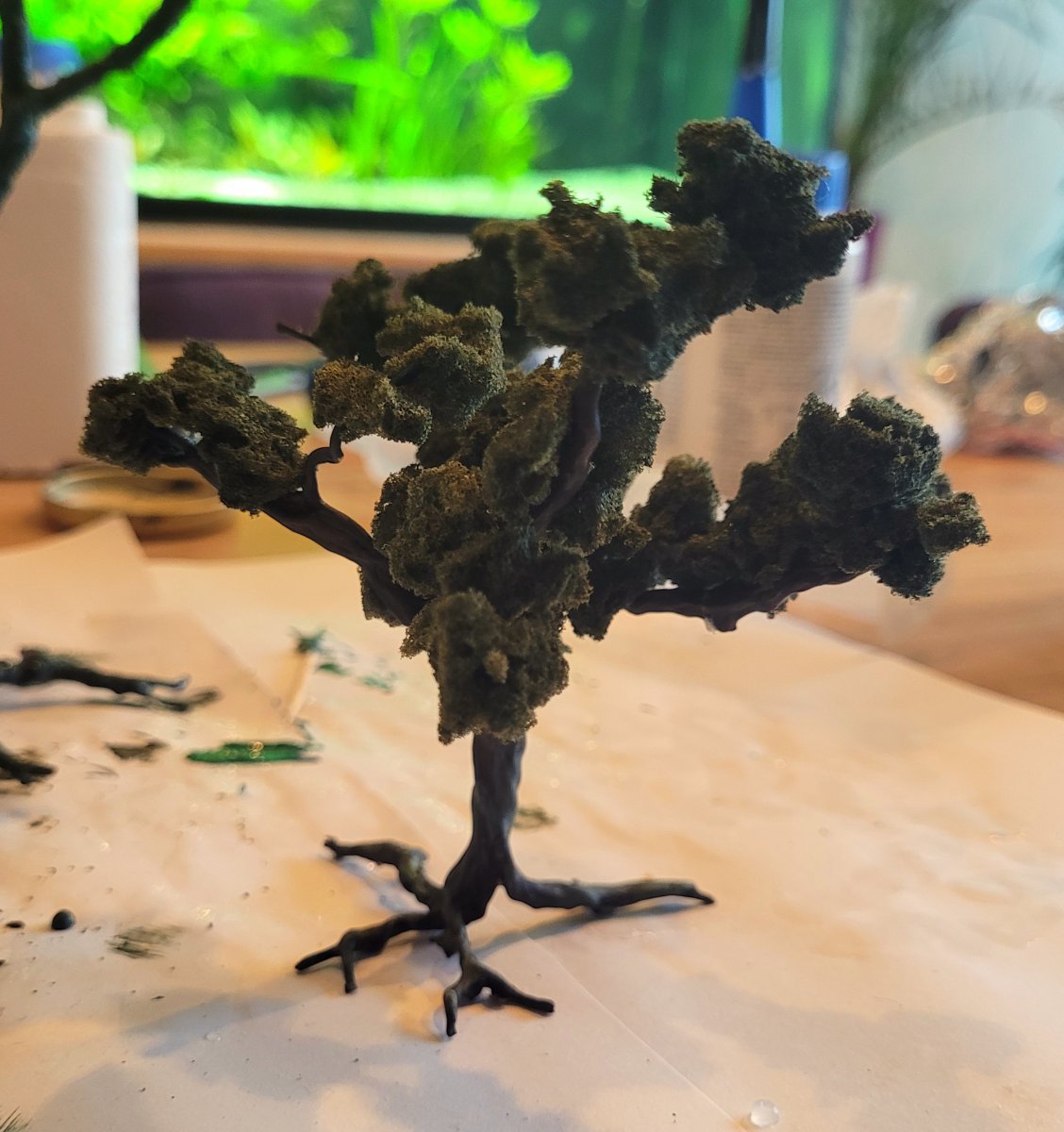

Ik wil deze boom van blad voorzien met dunne filterwatten en Noch blaadjes.
Het kleine boompje van een tijdje terug heeft wat meer 'blad' gekregen.
Ik zal binnenkort eens wat zakjes gebladerte kopen.

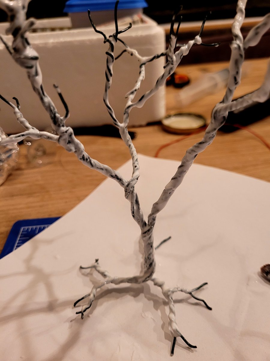

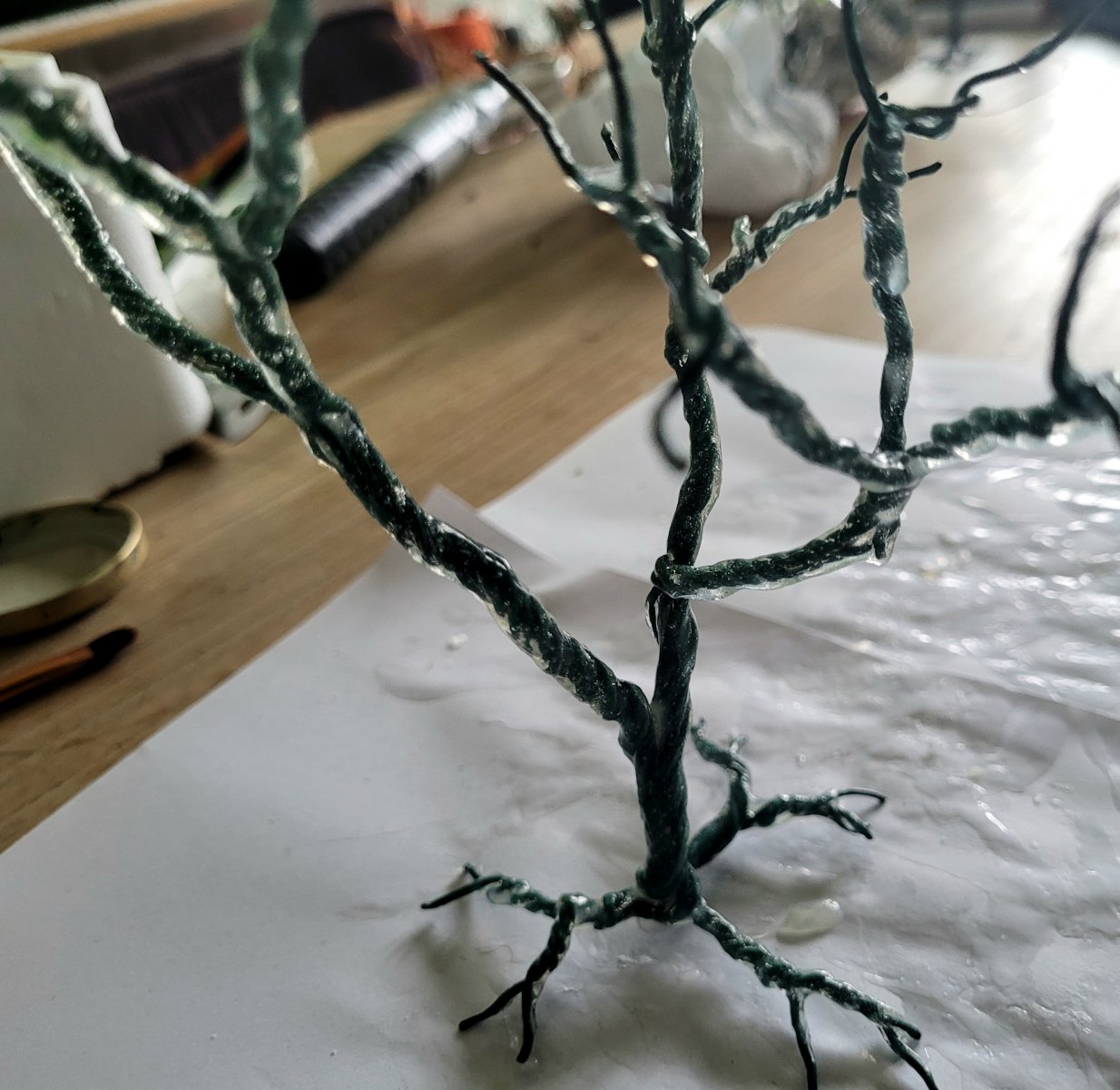

Gevlochten boom, voordat er lijm op kwam. Het ijzerdraad is 1,1 mm, best nog dik om goed te vlechten.
Met enkele lagen houtlijm:

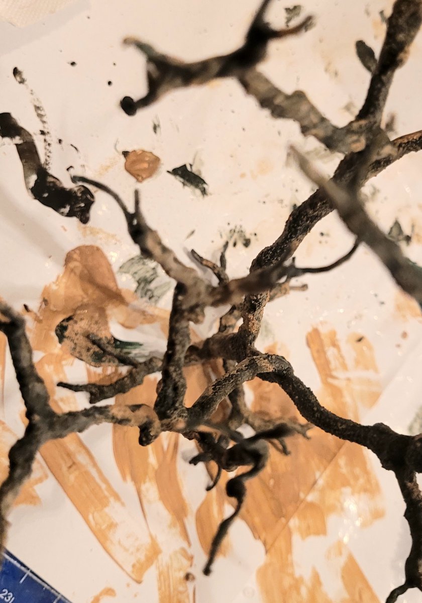

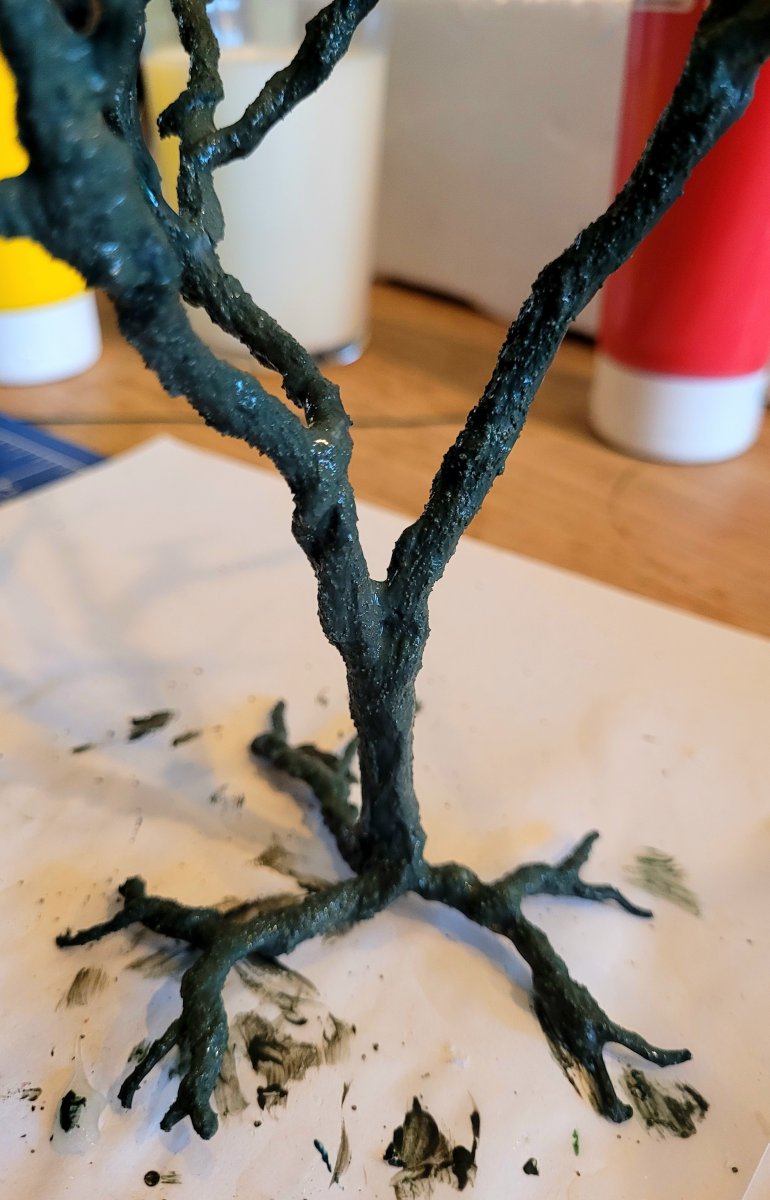

Een beetje mossige struktuur op de boomstam:

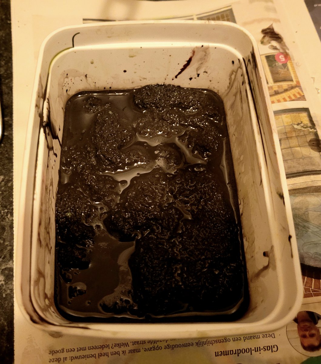

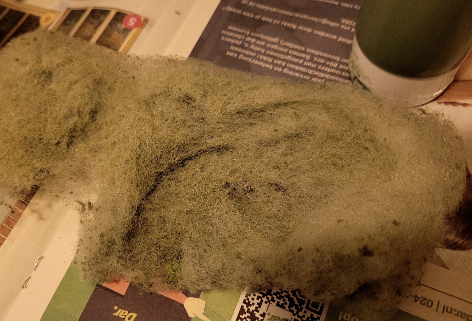

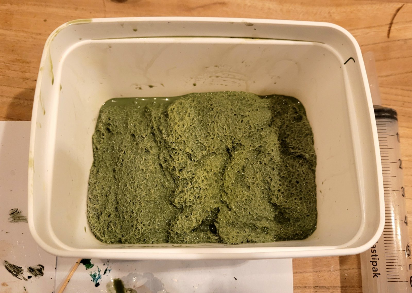

En eens kijken of dit werkt: filterwatten van mijn aquarium kleuren.
Nou, dat gaat nog niet echt goed: een bleke wattenzooi. Geen idee of die aquariumfilterwatten verf opnemen, of dat ik ze als ze in de boom hangen beter kan spuiten.
Nog een poging, met veel meer (zwarte) verf. Ik laat het maar eens een nachtje staan.

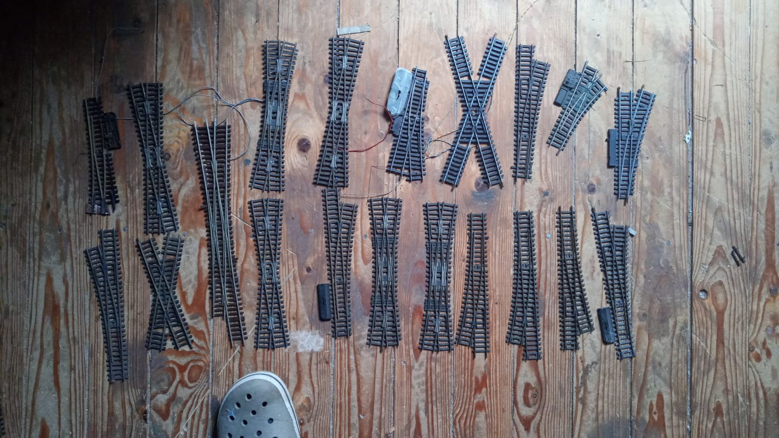

Ik heb er 9 of zo, maar ze zitten bijna allemaal muurvast. Behalve een stuk of 3 Roco (?) handwissels, een jaar of wat geleden op een beurs gekocht. Die doen t op zich goed met Fleischmann.
Cyril als die vast zitten dan gewoon met WD40 inspuiten waar het mechaniek zit
cola wil ook helpen door ze daar een paar uur in te leggen
maar ja waar vind je nog echte cola

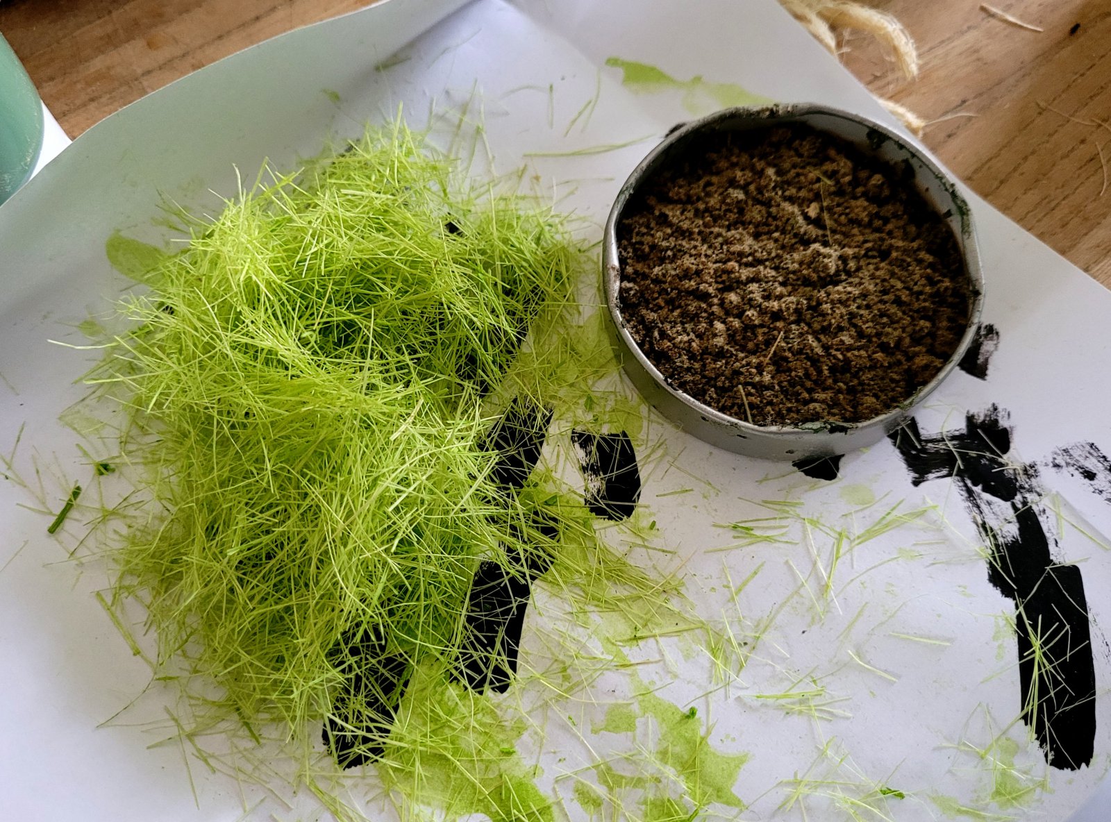

Gekleurd schuurstof, en groen gras van stukjes henneptouw. Dat is volgens mij niet geschikt voor statisch gras, maar ik kan het in polletjes vastlijmen, of gebruiken als 'takjes' op een naaldboom.
De kleuren kloppen nog niet echt, wilde het gewoon even proberen. Het lijkt te lukken, dus ik ga binnenkort maar eens een zak zaagsel jatten bij mijn plaatselijke DHZ winkeltje.

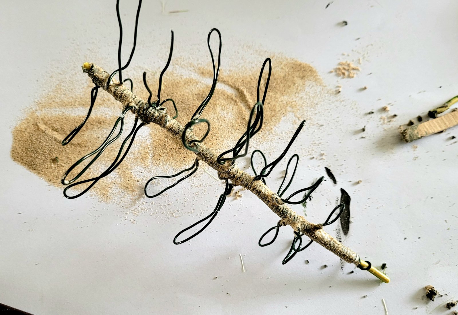

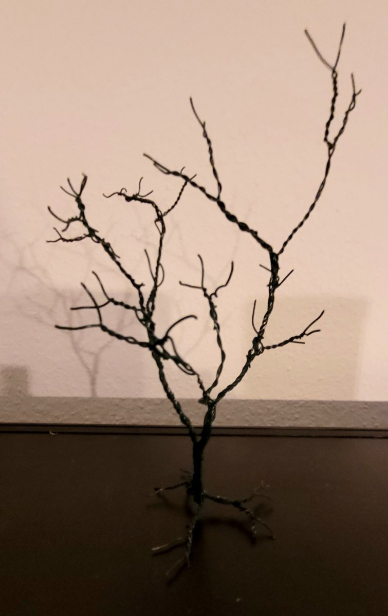

Meteen maar eens een andere manier geprobeerd om een naaldboom te maken: dun ijzerdraad om een stuk elektradraad wikkelen, met takken van ijzerdraadlussen. Die knip ik later los. De stam is ingesmeerd met houtlijm en bestrooid met fijn zand.
De volgende keer probeer ik het met een stukje rondhout als stam. De elektrakabel buigt me te veel, en is overal even dik.

Stam met lussen als takken, en zand als 'bast':

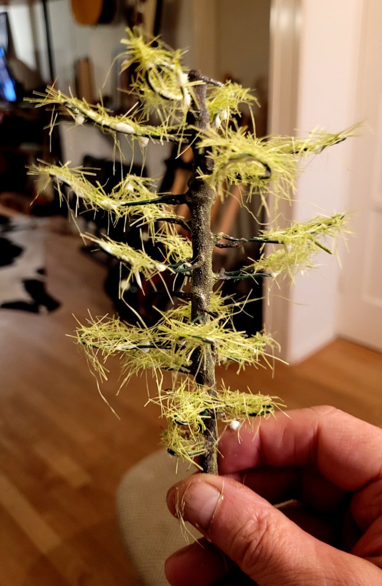

De stam bruin geverfd, en nog wat gedrybrust met wit en lichtgroen. Daarna de lussen belijmd met gras:

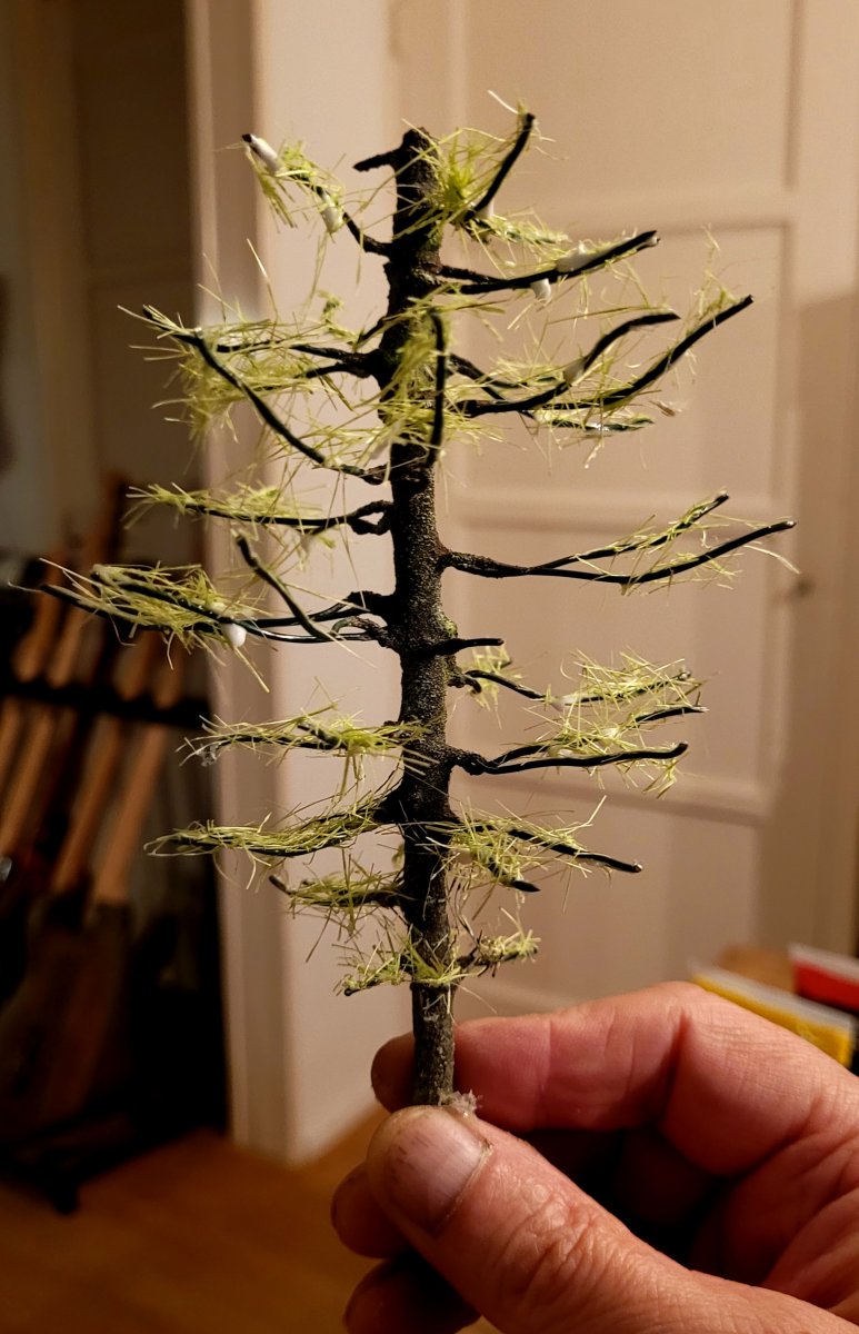

Lussen doorgeknipt en los gras weggeschud:
Nog een portie gras aan de takken vastgelijmd. Morgen bijknippen.

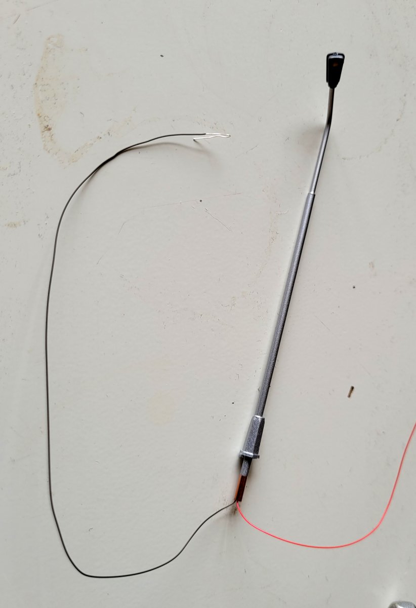

Ik heb een stapeltje lantaarnpaaltjes gekocht op MP, ze zijn 3 volt. Kan ik die gewoon op een Fleischmann trafo aansluiten ? Die levert 12 volt, volgens mij. Ik kan op internet niet vinden of dat zomaar kan, of dat er iets van een weerstandje tussen moet.
Lampjes voor 3 volt aansluiten op 12 volt gaat altijd mis. Een korte, felle lichtflits en het lampje is doorgebrand. Een weerstand is ook geen goede oplossing omdat de weerstand van het lampje kan fluctueren, en de spanningsdeling met de weerstand dan niet meer klopt. De meest simpele oplossing is een trafo met een uitgangsspanning van 3 volt gebruiken. Als de lampen elektrisch gezien gelijk zijn, dan kan je ook 4 lampen in serie schakelen en aansluiten op 12 volt. Elk lampje krijgt dan een spanning van 3 volt. Dat is vergelijkbaar met een kerstboomverlichting.
