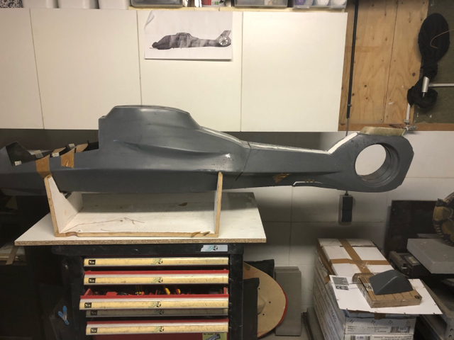

    Dat ziet er goed uit :thumbsup:
    Hoeveel lagen mat heb je nu gebruikt en hoe lijkt het met het gewicht.
    Moet zeggen goed bezig :worship:

    Dit is 450gr glasweefsel mat, dit is ook het prototype dus dikker. Ik denk dat ik steaks 225 gr mat ga gebruiken en wat stukken met keeperweefsel

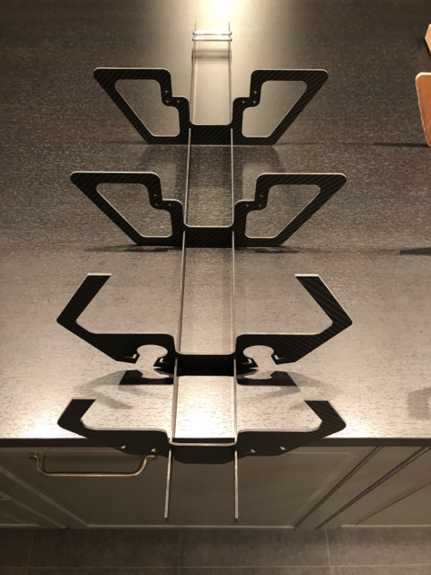

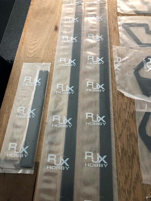

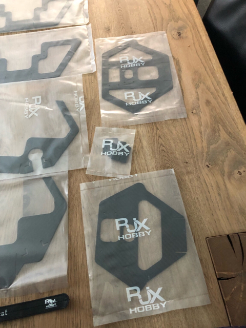

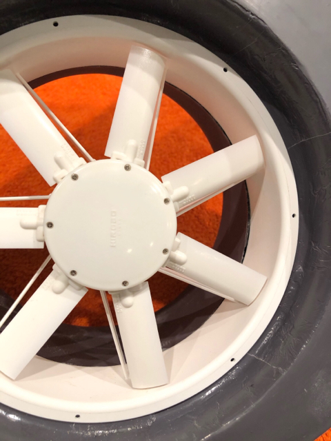

    Nog geen kerst maar al wel mooie spullen gekregen

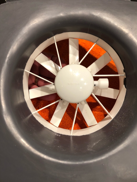

    En het past ook

    Dat ziet er goed uit laten snijden frezen bij RJX ?
    Ga je de heck wel elektrisch aandrijven of verkijk ik me daar op
    Dacht dat je voor een star aandrijving ging omdat je een hirobo fenestron had gekocht.
    wel goed bezig :thumbsup:

    nieuwleusen
    Ja RJX heeft het gesneden voor me, ik ben er erg tevreden over. Tekeningen aangeleverd en gekregen wat ik wilde.

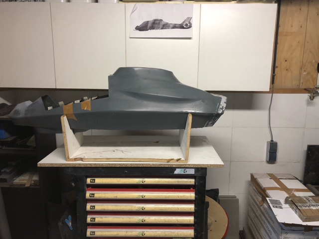

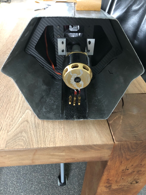

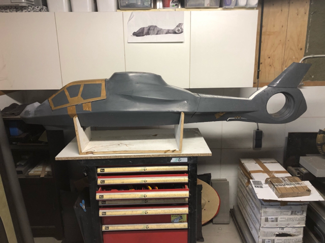

    Het past foto’s zeggen meer dan woorden
    Moet alleen de toegankelijkheid van de tail Servo nog goed overdenken. Dit is achteraf niet zo handig nu
    Sent from my iPhone using Modelbouwforum.nl
