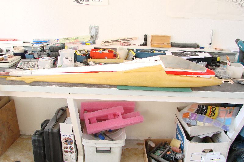

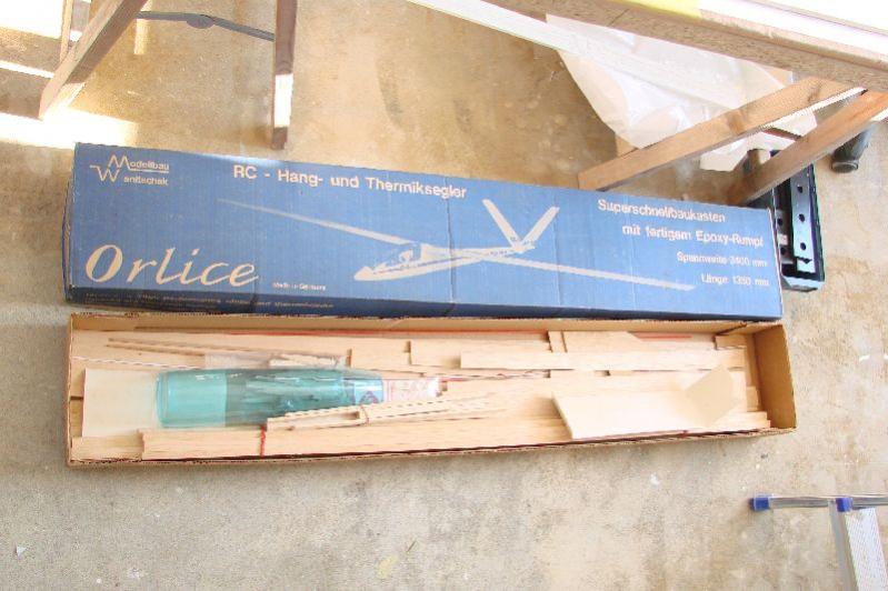

Na mijn mislukte remaiden vorig jaar bleef dit toch een beetje knagen:rolleyes:
Ik kijk van de week op marktplaats en tot mijn verbazing wordt er een Orlice van Wanitscheck aangeboden in mijn eigen woonplaats ook nog, bod gedaan en volgende morgen ongeveer 300 mtr. van mijn huis de Orlice bekeken en gekocht.
Thuis gekomen de andere Orlice er eens naast gelegd en vergeleken.
full
full
Tot mijn verbazing is de romp smaller, kleiner van diameter etc. de vorm is grotendeels hetzelfde maar veel fijner en ranker.
Ik had al eens gelezen op RC network dat er twee versies waren omdat de cockpitkappen niet uitwisselbaar waren. Nou heb ik ze dus allebei.

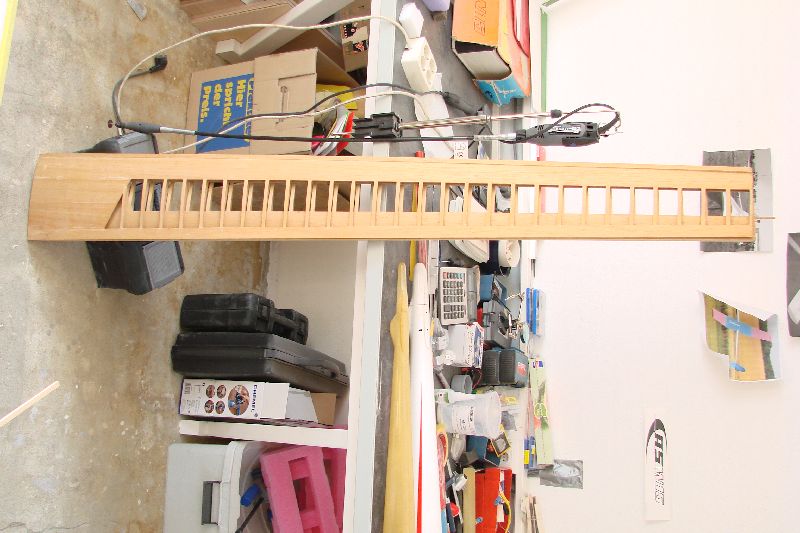

Van deze zijn de vleugels grotendeels gebouwd (erg netjes), echter geen rolroeren ingebouwd, bovenzijde is klaar, onderzijde nog de indekkingen.
full
Deze vleugels hebben een spanwijdte van 3.40 mtr en ik ga wel de rolroeren inbouwen, ik had inmiddels al een tekening dus dat gaat wel lukken.
Ik heb de remkleppen uit de oude schuimvleugels gehaald, het profiel nog eens vergeleken en er klopt werkelijk geen hout van:confused:, dus deze zijn nu vernietigd en in de kliko beland.
Ik ben inmiddels begonnen met de rolroeren inbouwen, vleugels netjes op de bouwplank gefixeerd, capstrips t.h.v. rolroeren gedemonteerd en dit stuk ingedekt, hierna kan ik de vleugels draaien en vastzetten op de bouwplank.
Voorzichtig de ribben inzagen en balsa balkjes inlijmen, onderzijde indekken en rolroeren lossnijden (met behoud van het profiel hoop ik)

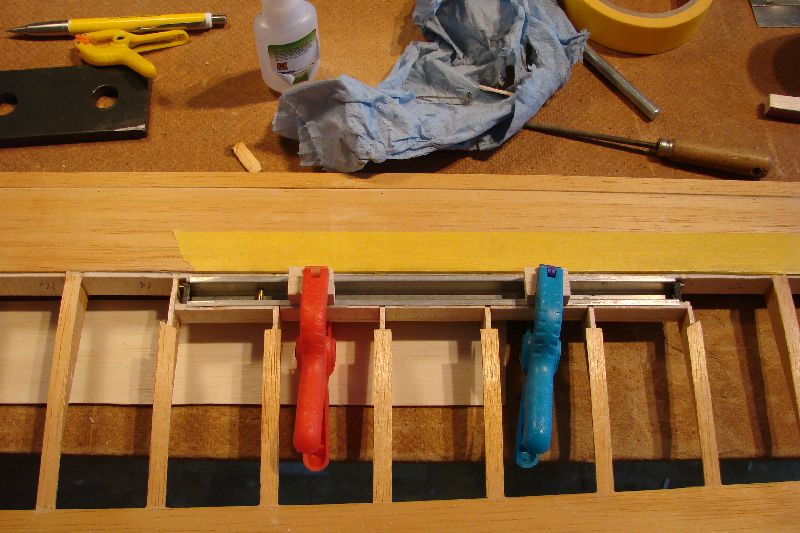

Inmiddels langzaam verder gebouwd, indek bovenzijde thv rolroeren gemonteerd.
Balsa liggers voor rolroeren in vleugel pasgemaakt en ingelijmd
Aan achterzijde ligger shearwebs pasgemaakt en ingelijmd
full
In de eerste vleugel graupner remklep ingebouwd
full
Nu de andere vleugel nog remklep inbouwen, servo's voor rolroeren en remkleppen inbouwen en daarna onderzijde vleugel stuk indekken.
wordt vervolgd
