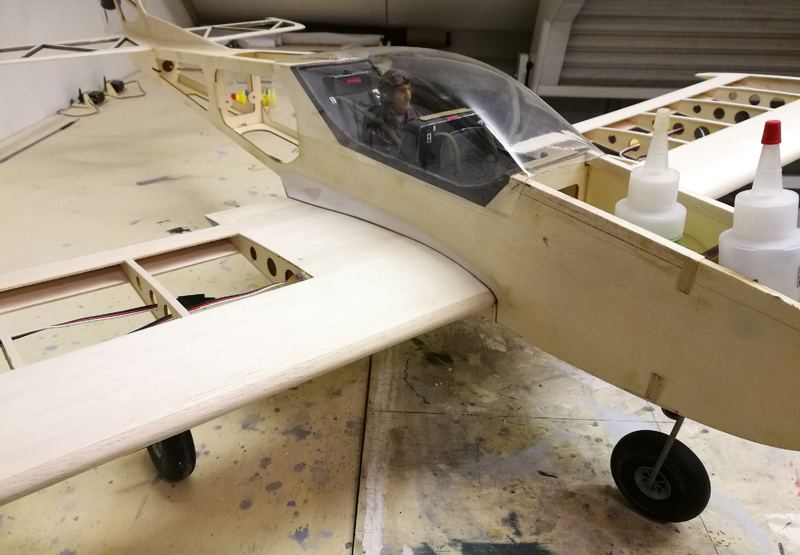

Hoe doe je die fairings? Loodrecht op de romp een triplex stukje lijmen en dan met driehoekstukjes die steeds kleiner worden het verloop opvullen?
En dan schuren, schuren, schuren? Zou dat namelijk kunnen toepassen in mijn Puma ook...

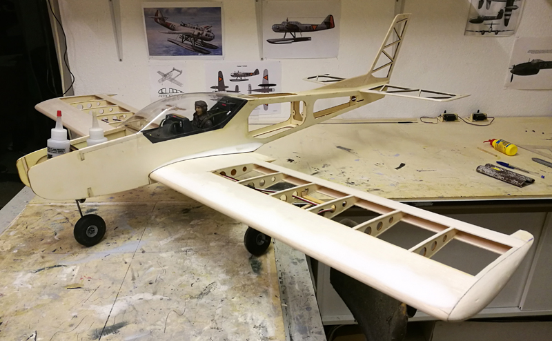

De vleugel fairings bouw ik altijd "in de schoot".
Deze vleugel heeft V-stelling en wanneer de fairings loodrecht op de romp worden gelijmd sluiten ze niet mooi aan op de vleugel (door de V-stelling).
Ik leg altijd een plastic laagje (hier een plastic zakje van de Action ;)) tussen de vleugel en de romp en lijm dan de fairings aan de de romp vast.
In eerste instantie is dat alleen een in vorm gebracht strookje dun vliegtuigtriplex (0.6mm bij deze Tiger).
Die strookjes pin ik dan strak vast op de vleugel zodat deze mooi aansluiten.
Dan inderdaad wat verschillende driehoekslatjes er tegenaan om de hoek vast te zetten.
En ook inderdaad dan aansmeren met lightweight filler en schuren wanneer het droog is:

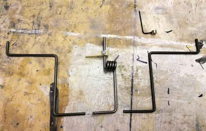

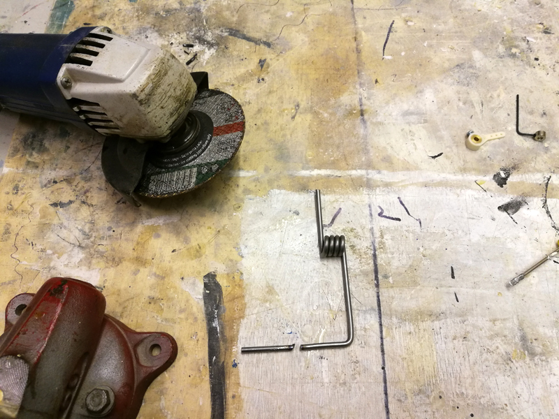

De bijgeleverde neuspoot was wat aan de lange kant en daardoor zou m`n Tiger teveel met de neus omhoog komen te staan.
Ik heb eerst de neuspoot weer recht gebogen en daarna de knik op de gewenste hoogte gemaakt in een bankschroef.
Daarna het overtollige staaldraad afgeslepen met een haakse slijper:
full
Nu zijn alledrie de poten van gelijke lengte:
full

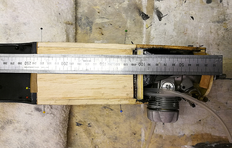

Volgende is de motor inbouw (brandstofmotor, dus deze post is minder interessant voor de electro vliegers in de club...;))

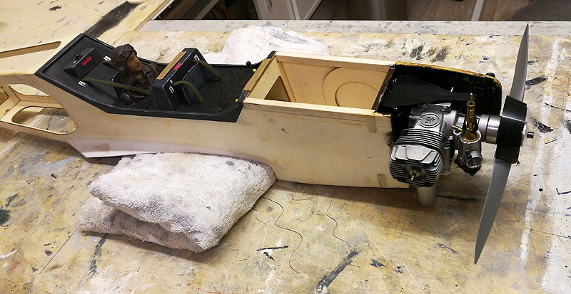

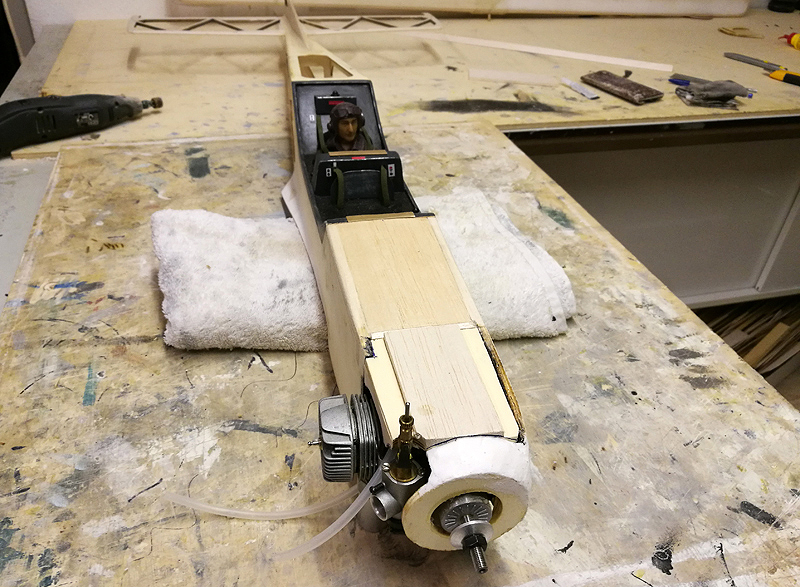

De Super Tigre .45 op de steunen vastgemaakt en deze zo in de neus geplaatst dat deze de juiste side- en downthrust heeft.
(Wel fijn dat bijna alle clubleden electro vliegen... ik heb (o.a.) deze motorsteunen van Randall gekregen uit een kit welke hij electro uitgevoerd heeft)...

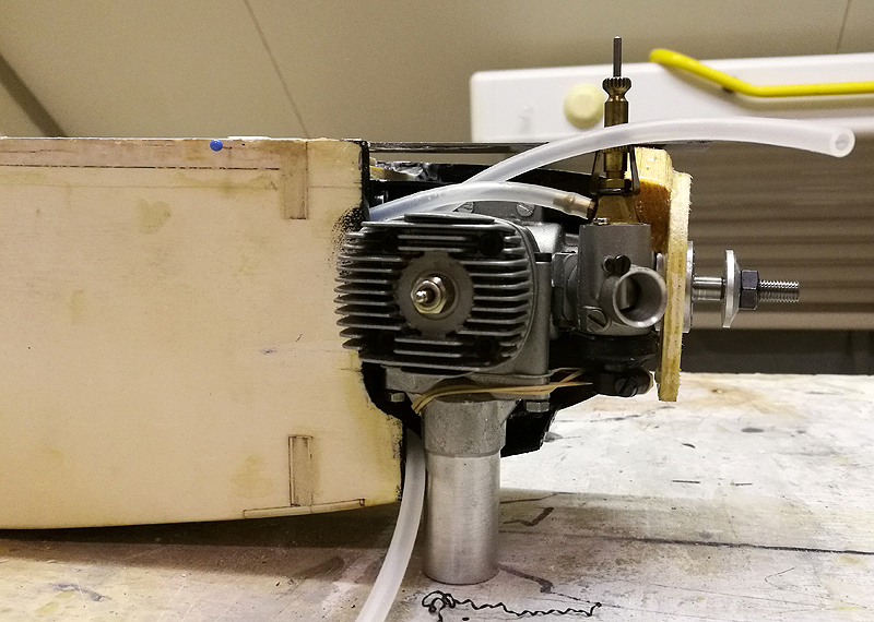

De motorsteun afgetekend, gaten geboord en de slagmoeren achter in het motorschot gemaakt.
De motorsteun staat i.v.m. de sidethrust dus flink uit het midden op het motorschot.
Zelfs geheel aan de zijkant tegen de romp zijkant aan!
De downthrust heb ik gemaakt door enkele ringetjes tussen motorsteun en motorschot:
full
Een ring gemaakt van triplex en deze vast getacked tegen motorsteun en rompzijkant.
Uitgelijnd aan de spinner en tijdelijk met spelden gefixeerd:
full
Zo moet het gaan worden:
full
De motorsteun zit dus erg "uit het midden" tegen het motorschot.
De motoras zit ter plaatse van de spinner precies in de hartlijn van de romp.
Een paar stukjes balsa driehoekslatjes gebruikt om de ring te fixeren:

De downthrust:
full

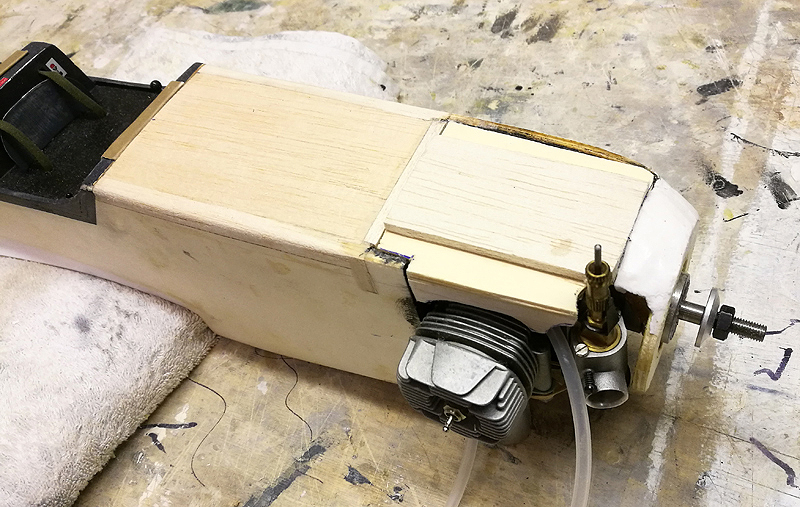

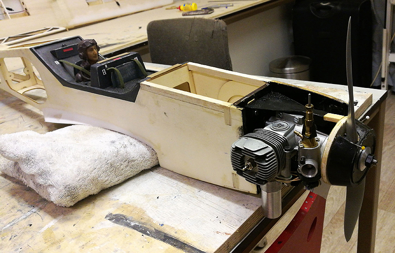

Van een plankje triplex de bovenkant van de motorkap gemaakt.
D.m.v. een plankje balsa en balsa driehoekslatten wordt de vorm erin geschuurd straks.
De driehoekslatjes in vorm geschuurd en aangevuld met wat lightweight filler:
full
De ruwe bovenzijde van de motorkap:
full
full
Groeten, Ramses

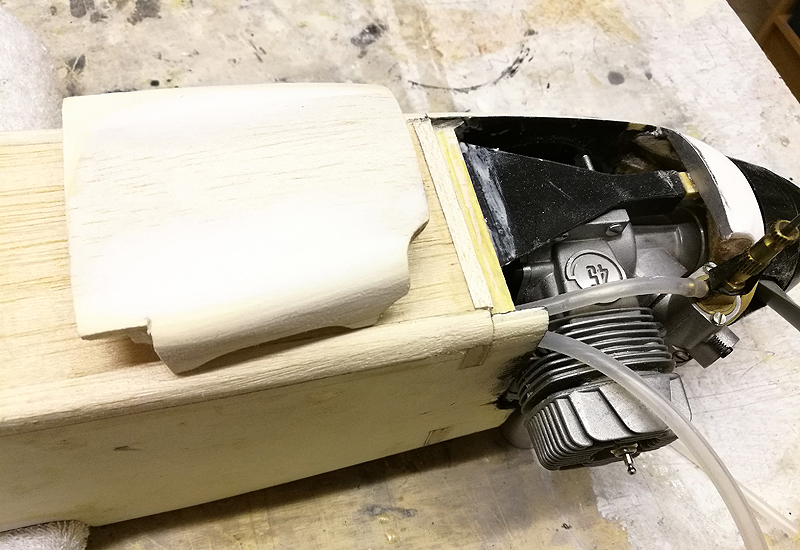

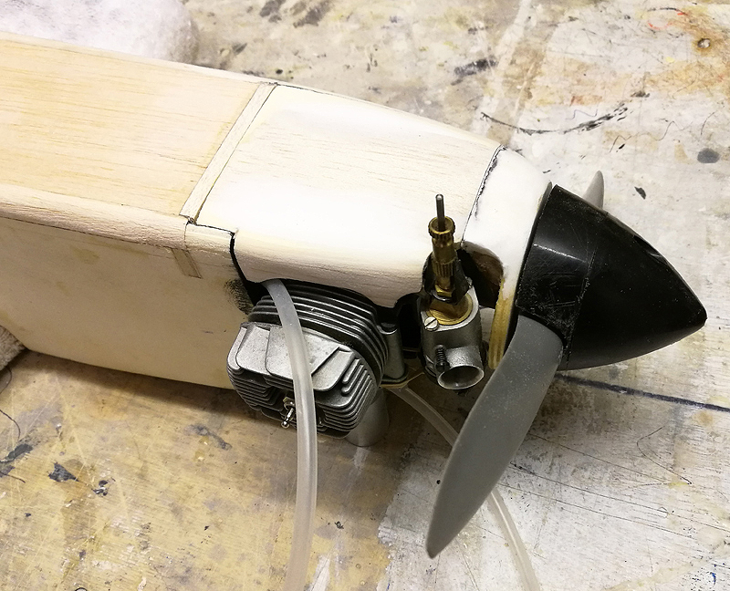

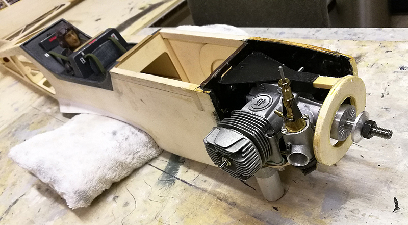

De neus na wat schuren:
full

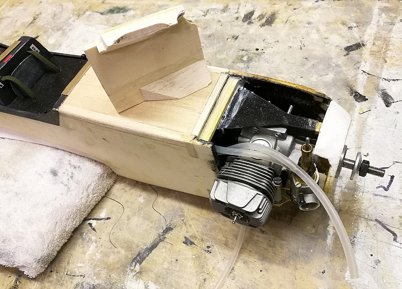

De bovenzijde van de motorkap welke straks wordt vastgezet d.m.v. 3 kleine schroeven.
De ring aan de voorzijde heeft een lithoplaatje aan de achterzijde zodat deze mooi strak is:
full

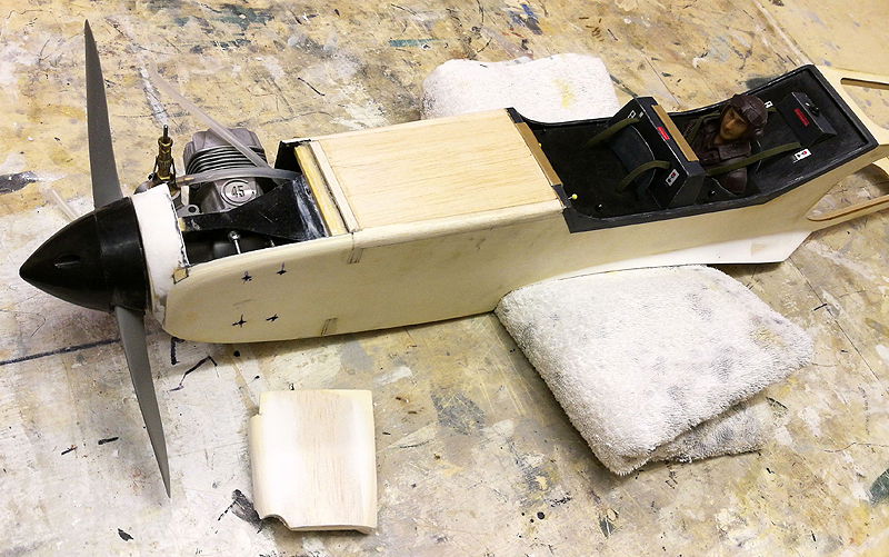

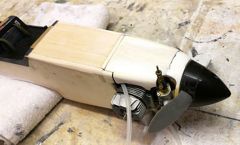

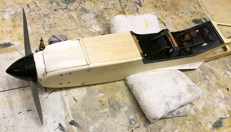

Bovenste motorkapje op z`n plek:
full
full
full
Verder met de onderzijde van de neus, deze krijgt ook eenzelfde kapje.

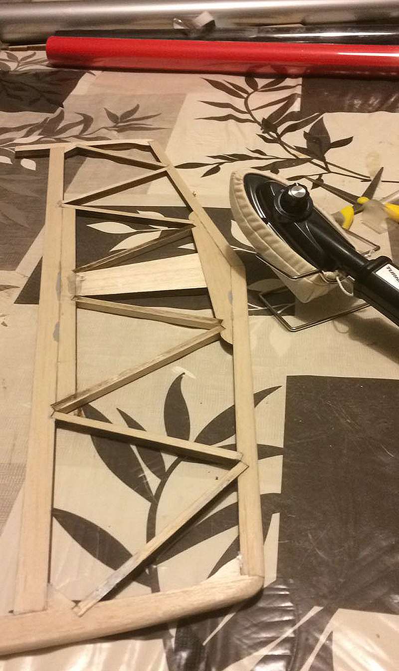

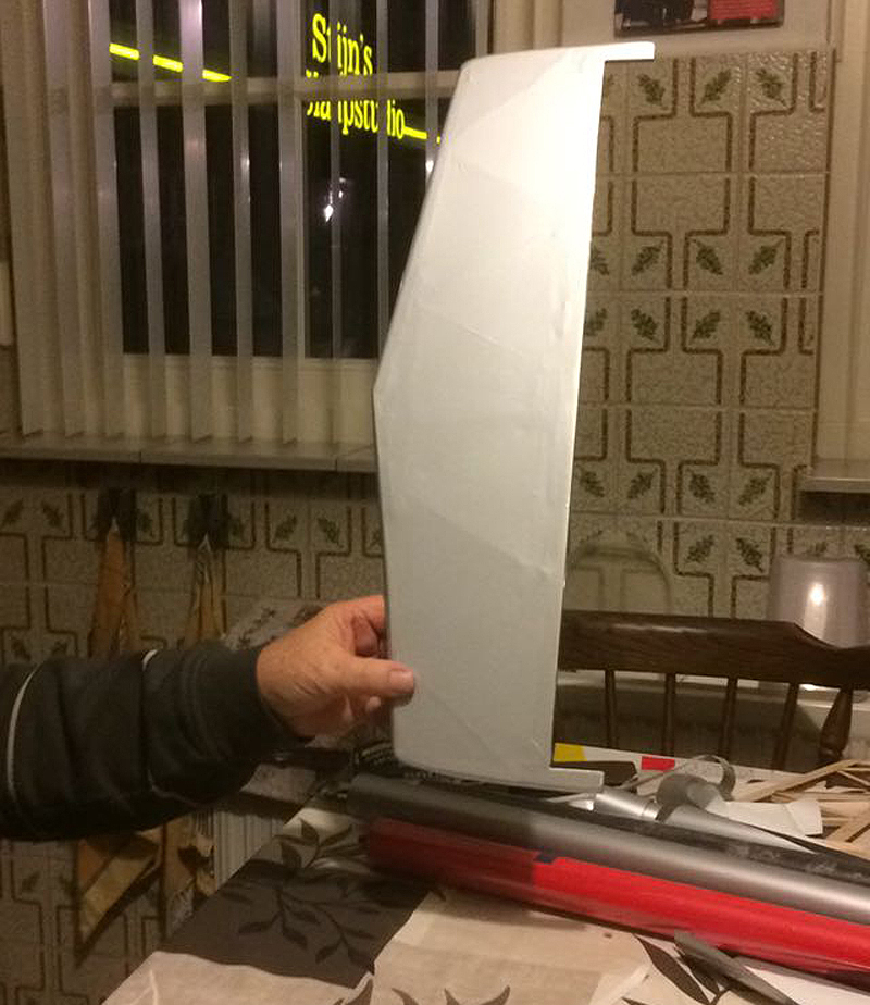

Foto`s van de voortgang van de Tiger 2 van clubleden Jan en Hans-Jurgen.
(foto`s van mobiele telefoon via WhatsApp, kwaliteit van de foto`s zijn wat lager)

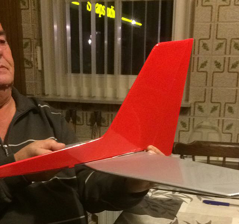

Stabilo klaar voor de folie:
full
Serieuze blik van Jan, opperste concentratie tijdens het folien van het stabilo:
full
Het resultaat:
full

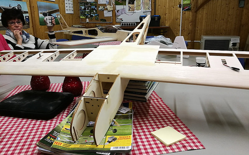

Gisterenavond weer clubavond en Randall en ik hadden onze Ornithos Club Tiger 2`s bij ons.
De Tiger van Randall ziet er heel strak uit en het "spleetje" bij de neuslijst is geheel weg.
Wordt een mooie Tiger Randall! :thumbsup:
full

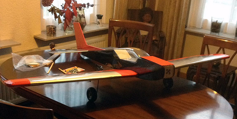

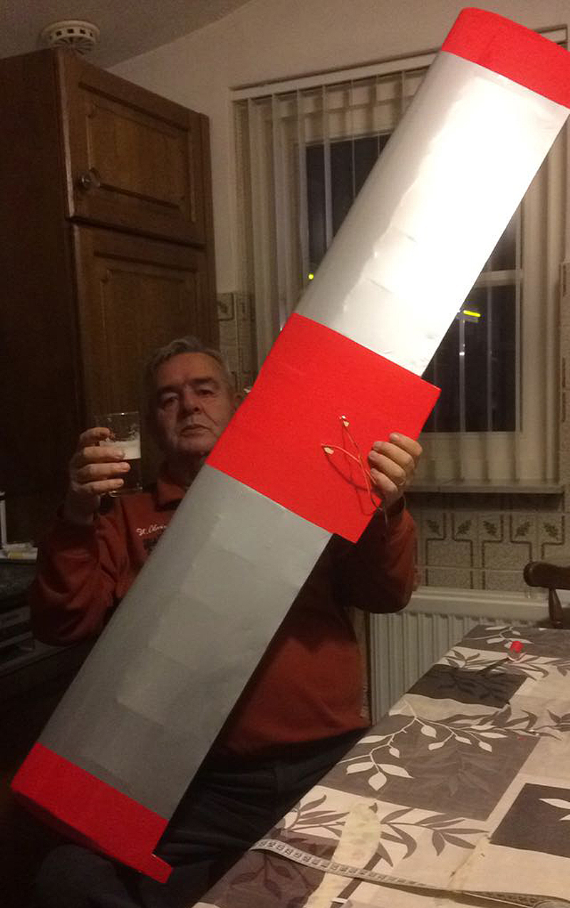

Clubgenoot Jan heeft de vleugel van zijn Ornithos Club Tiger 2 inmiddels reeds gefolied!
Ziet er goed uit Jan, proost! :beer:
full

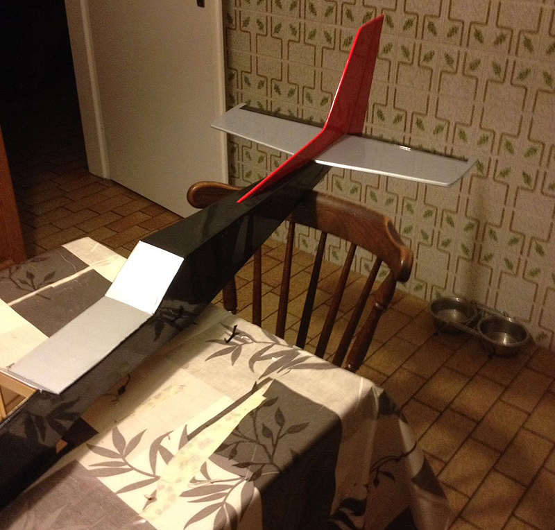

En de romp was ook reeds gefolied,... hierbij de eerste Ornithos Club Tiger 2 geheel in de folie! :thumbsup:
full
Elektronica erin en maidenen die Tiger! ;)
