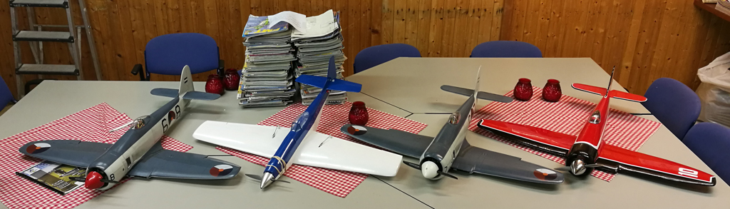

Nieuwe pagina, even een beknopt overzichtje:
Het reglement voor onze Ornithos Club Pylon Races:
Fun klasse:
Deze klasse is bedoeld voor iedereen die het gewoon eens wil proberen en niet direct een snel vliegtuig heeft.
Snelheid onder de 100km/h (ook geschikt voor beginnende piloten).
Limited klasse:
Deze klasse is bedoeld voor de “echte” Pylon racers.
De toestellen moeten aan de volgende regels voldoen:
Toestel moet echt (pylon) geraced hebben!
Bijvoorbeeld de Hawker Sea Fury, P-51 Mustang, F4U Corsair, F8F Bearcat, Bf-109, etc, etc.
* Schaal 1/12 met een afwijking van +- 5%
_Spanwijdte 80cm tot 110cm
* motorisering:
-brandstof: maximaal 4cc tweetakt
-elektro: maximaal 4S 2200mAh, 1400 kv motor
Unlimited klasse:
Deze klasse is bedoeld voor de gevorderde piloten en er zijn geen beperkingen.
Geschikt toestel hiervoor is bijvoorbeeld o.a. de Multiplex Dogfighter, etc, etc.
De kisten in dit bouwverslag zijn dus allemaal kisten voor de "Limited klasse"!
full
Maiden electro powered Hawker Sea Fury Pylon Racer van Tjarko:
Maiden electro powered P-51 Mustang Pylon Racer van Frans:
Tjarko en Frans zijn trouwens ook de initiatiefnemers van onze Ornithos Club Pylon Races :thumbsup:
Met de kisten welke inmiddels vlieg klaar zijn en de kisten welke nog in aanbouw zijn wordt het een mooi deelnemersveld!
Groeten, Ramses

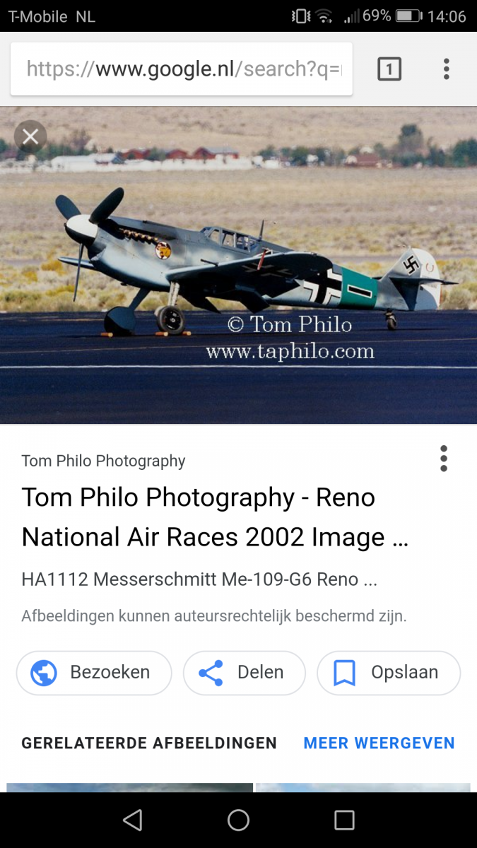

Mmmm, via Google vind ik niet veel over "racen met een 109". In 2002 in Reno stond ze een hele week stil op de tarmac, verder vind ik niets.
Ik kon vroeger een 109 maar matig appreciëren qua vorm, maar dat is geleidelijk aan verbeterd met de jaren. Het machtige duo (er zat wat Bouchon bij) op Duxford 2016 heeft me over de streep getrokken.
Nu vind ik 'm gewoon bloedmooi...

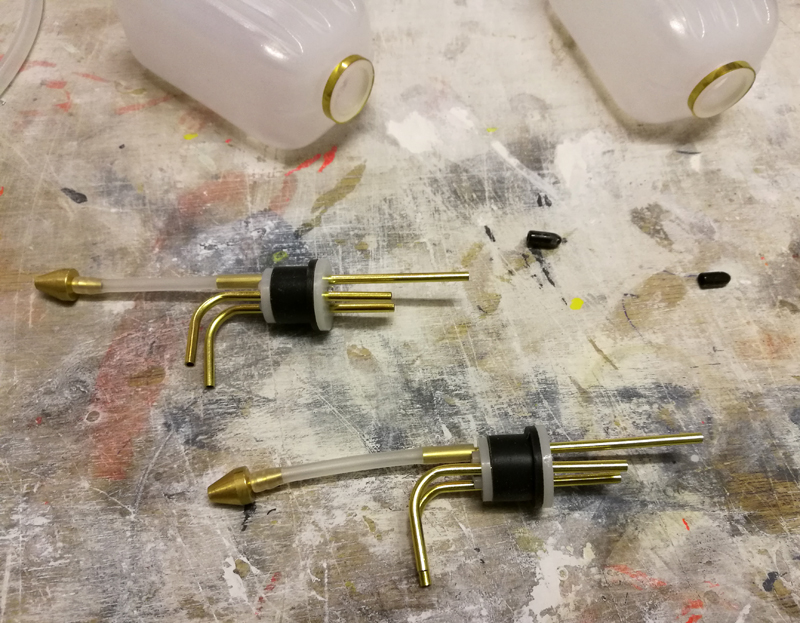

Eerst de tankjes in elkaar zetten:
full

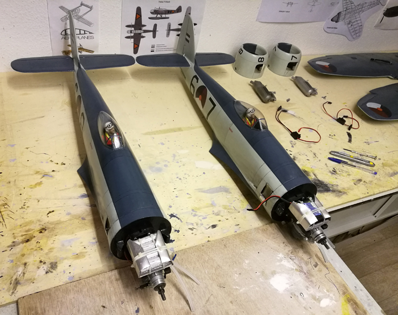

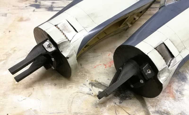

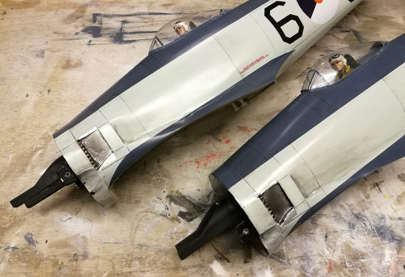

Uitsparing voor de uitlaat van de OS Max .25 FX gemaakt in de romp:
full
full

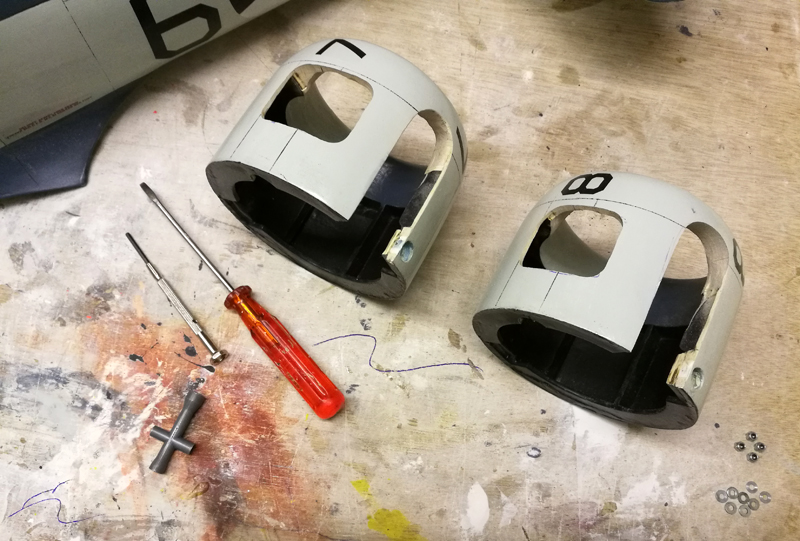

En uitsparing voor de uitlaat van de OS Max .25 FX gemaakt in de motorkap:
full
Klaar voor de inbouw:
full
Groeten, Ramses

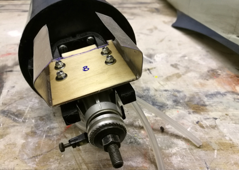

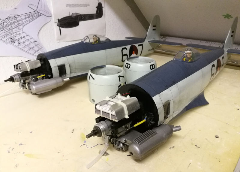

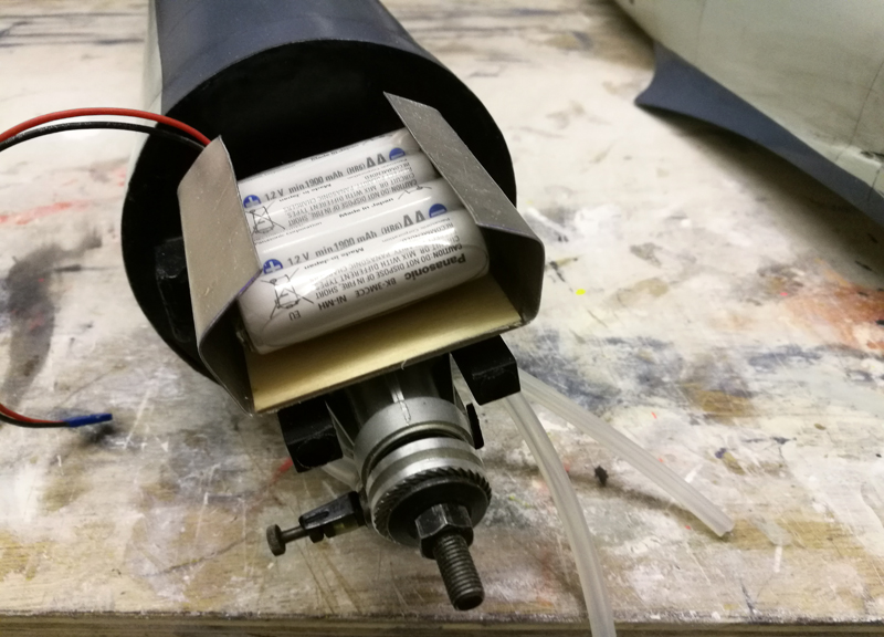

Om te voorkomen dat er lood in de neus moet wil ik de accu`s onder de motorkap plaatsen.
Een stukje boven de motor heb ik een triplex plankje gemaakt met aluminium 'schil':
full
Het triplex plankje met aluminium 'schil' boven de motor:
full
Test passen van de accu:
full
De accu`s definitief op hun plek met thermische isolatie ertussen:
full
Nog wat tie-wraps om de accu`s extra te zekeren:
full

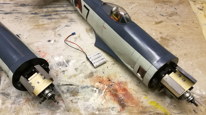

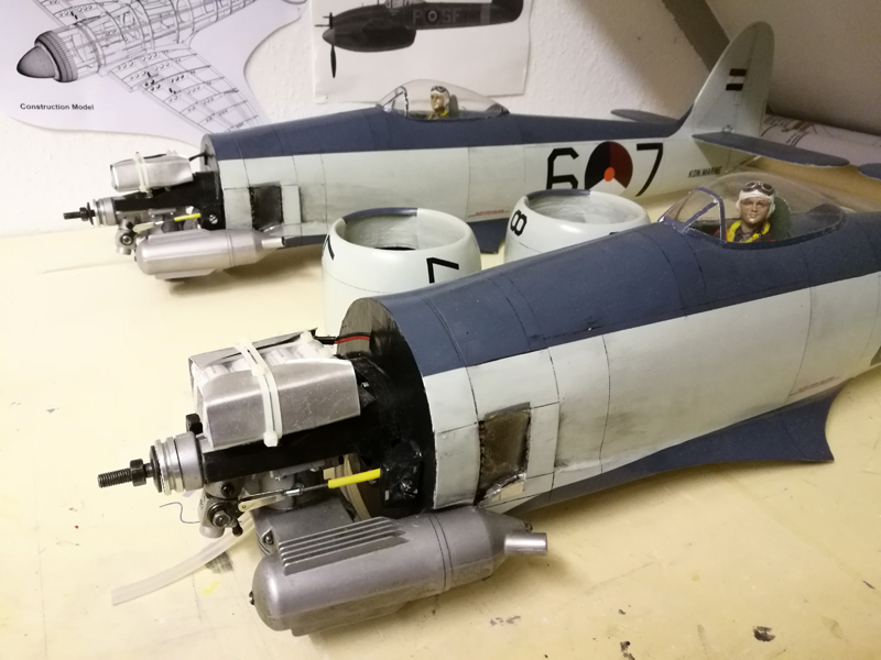

Uitlaten vast gezet:
full
En de aansturing van de carburateurs gemaakt, aangesloten en afgesteld:
full
Inmiddels ook de aansturing van de hoogteroeren en ailerons gemaakt, aangesloten en afgesteld.
Helaas "jitterde" opeens de ailerons van de 6-7 en ik snapte niet waardoor dat ineens kwam.
Wanneer ik de vleugel van de 6-7 op de romp van de 6-8 aansloot was het probleem weg...
Het zat dus niet in de vleugel (servo`s) van de 6-7, maar de ontvanger of de accu van de 6-7 moest het euvel zijn...
De accu van de 6-7 losgekoppeld en een andere eraan gehangen en toen was het jitteren voorbij.
Gelukkig was het euvel dus de accu van de 6-7 en niet de ontvanger!!
Morgen een nieuwe accu halen voor de 6-7 en dan zijn beide Sea Fury`s vliegklaar :yes:
Groeten, Ramses
