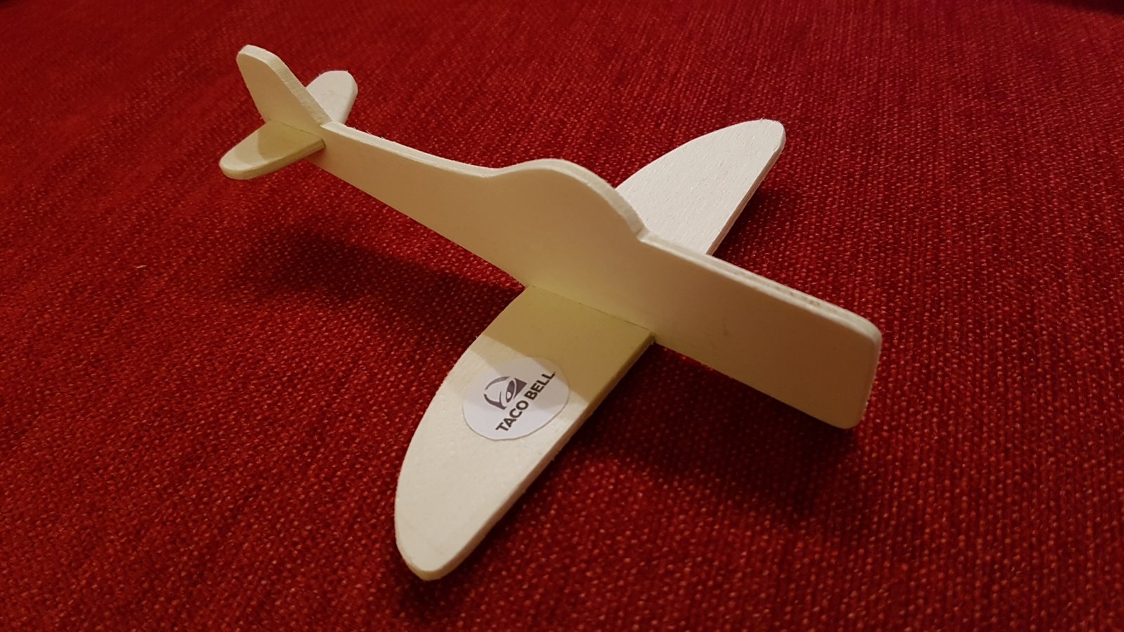

Dus nog maar een Seafury gemaakt gisteren. Het is weer een speciale "Taco Bell" race versie.
Ik bouw natuurlijk niet alles zelf..heb goede hulp.
Een beetje kinderarbeid mag best af en toe.
En dat is erg gezellig samen bouwen.

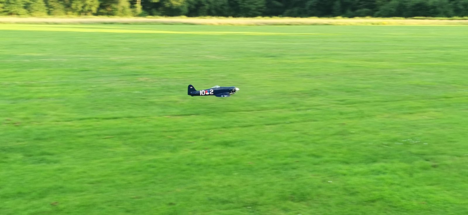

Super vliegweer vanavond na het laatste regenbuitje.
Geheel windstil, oefening langzaamvliegen. Niet te winnen van de fokker D7, maar mooie slow fly by..
En in superslowmotion..
Blijft een lekker kistje, om te scheuren, stunten en langzaam en laag mee te vliegen.

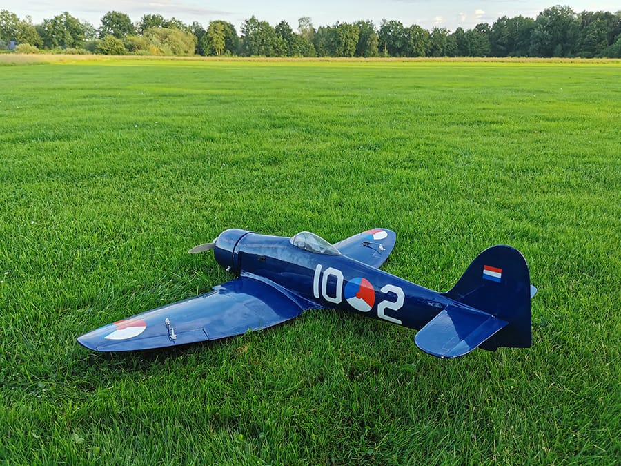

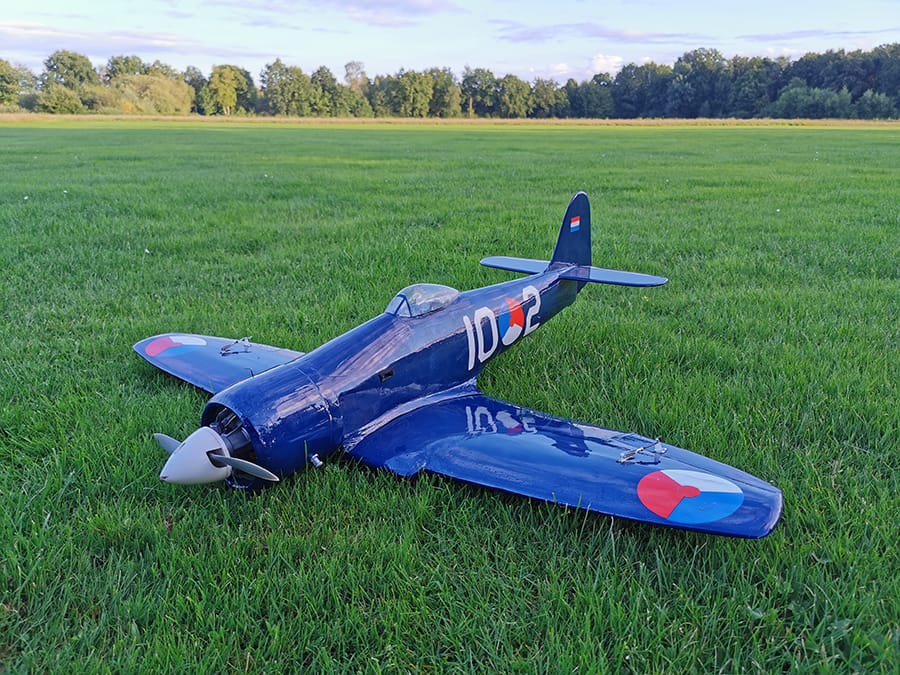

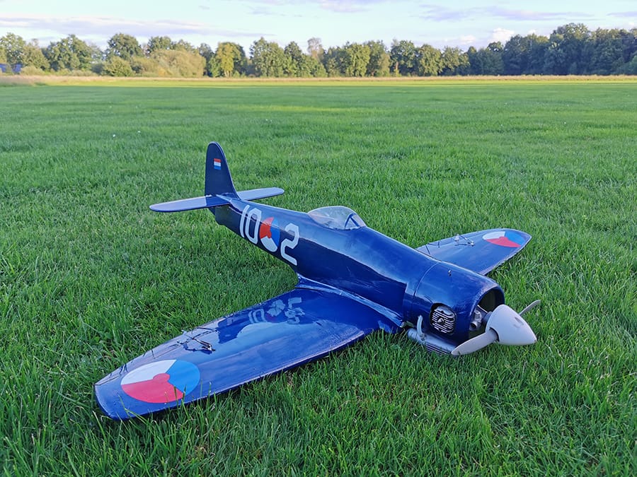

Afgelopen dinsdag heb ik met wat vertraging eindelijk mijn Sea Fury in gevlogen. Net als Tjarko had ik het voorrecht om een van de eerste Fury’s te bouwen.
Wat is het een verschrikkelijk mooi model! In mijn hoofd heb ik het toestel altijd vergeleken met een combatje maar dat is het absoluut niet. Het is veel meer het is echt een mini schaalkist
Net als Ramses heb ik ervoor gekozen om het model brandstof te vliegen en wel met een Osmax 25 Fx. Met het uitdagende zwaartepunt heb ik tijdens de bouw wel een paar kleine aanpassingen gedaan. Met die aanpassingen is het me gelukt om het toestel in balans te krijgen zonder dat ik lood toe heb hoeven voegen.
Als eerste heb ik ervoor gekozen om het stabilo en kielvlak van 5mm massief balsa te maken ipv de balsa triplex sandwich. Daarnaast heb ik de romp aan de achterzijde iets verjongt nadat alle spanten waren gelijmd. En de laatste aanpassingen (de minst mooie) is dat ik de motor 10mm verder naar voren het gemonteerd, hierdoor steekt de spinner en prop iets verder uit maar daar is mee te leven.
Vliegklaar gewicht is 1250 gram (met een lege tank)
Dan het vliegen, wat een apparaat! Met een fraaie onderhandse worp van Randall was de Sea Fury airborne. Meer dan een paar tandjes down heb ik het toestel niet hoeven te trimmen en daarna vloog hij alsof hij op een rails liep! De 4cc motor had voldoende vermogen voor een veilige handstart en het toestel klimt oneindig door omhoog! De snelheid was ook goed ik schat in zo’n 120km p/u goed te volgen dus.

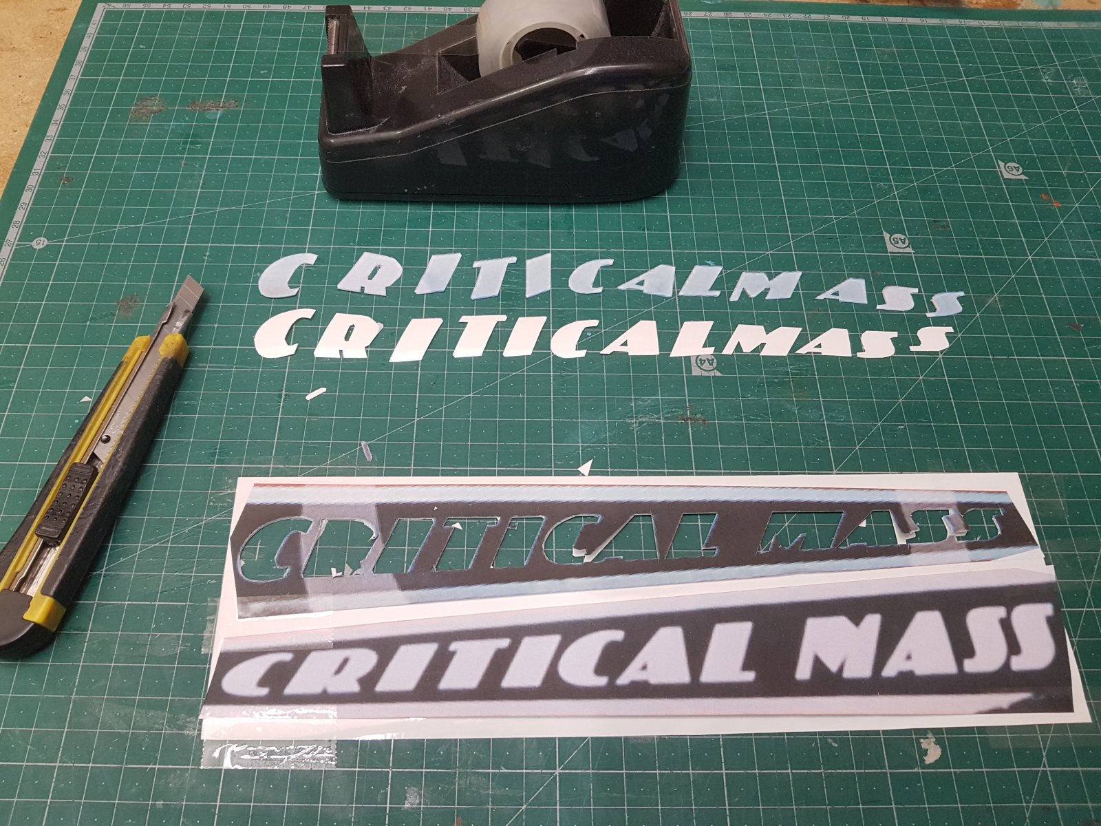

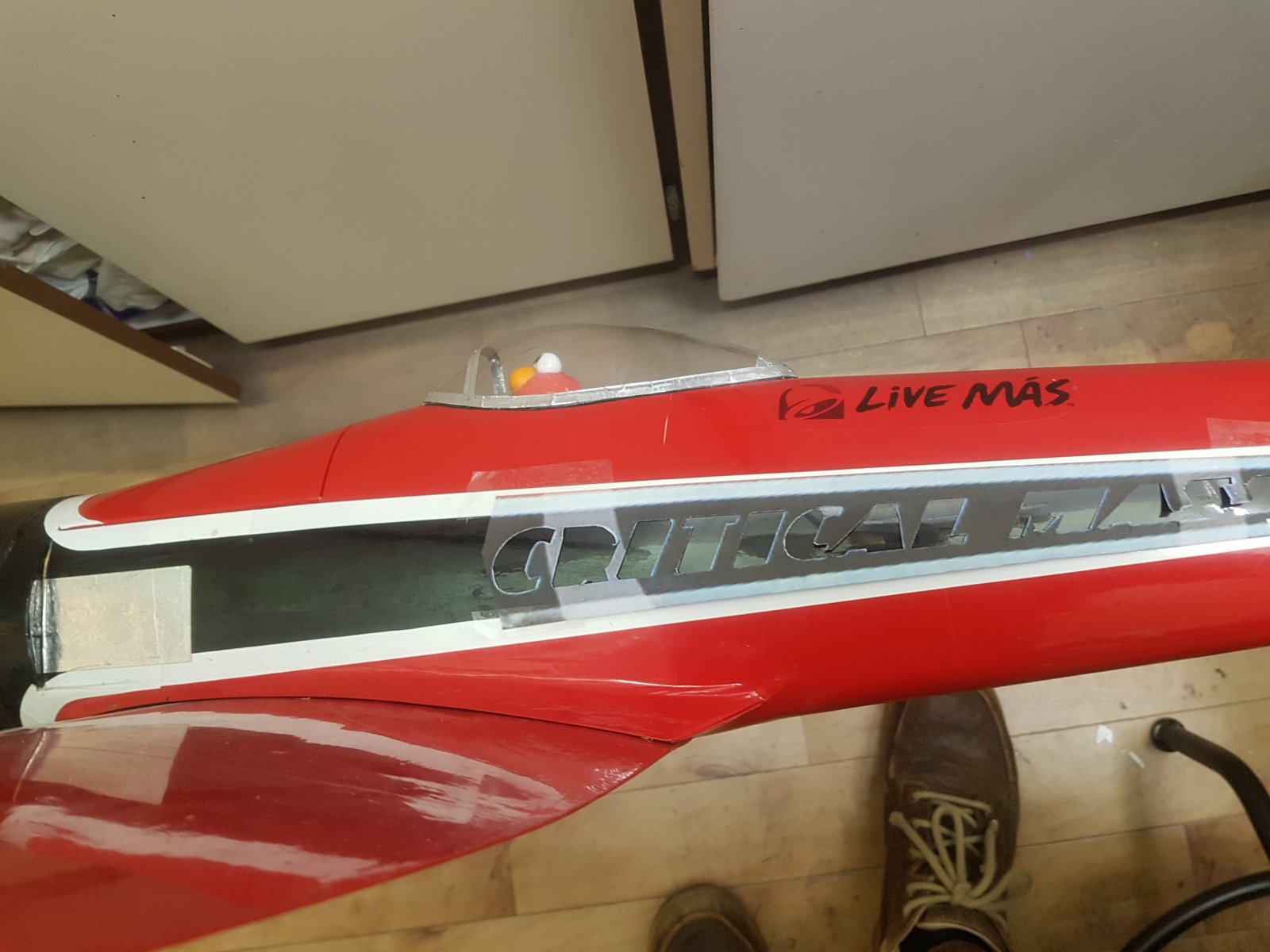

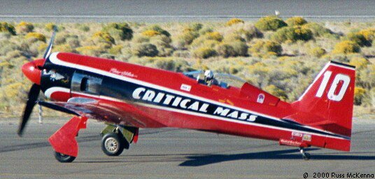

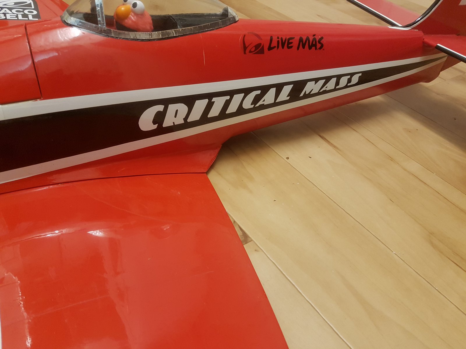

Nadat de letters en emblemen op de mustang zo goed gelukt waren werd het tijd om ook de letters Critical mass op de SeaFury te zetten.
Eerst het logo van de echte kist opgezocht op het web, goede fotos van recht opzij gevonden.
Ik plak de fotos in powerpoint. Dan schaal ik ze naar de juiste maat en print ze uit.
Dan neem ik een stuk folie, en plak de ppt er overheen op de hoekpuntjes.
Dan alle letters uitsnijden. Dat is wel even een klusje.
Daarna is de papieren mal weer in gebruik als plaatsings sjabloon op de romp.
De folie letters zijn nu heel eenvoudig uitgelijnd tussen de witte strepen. Ik had bij toeval licht zelfklevende folie, dus niet eens de strijkbout nodig.
Als alles er op zit gaat de papieren mal er af, en nog even nastrijken.
Ik ben echt blij met het resultaat. Dit kost alleen een restje folie en een uurtje frobelen.

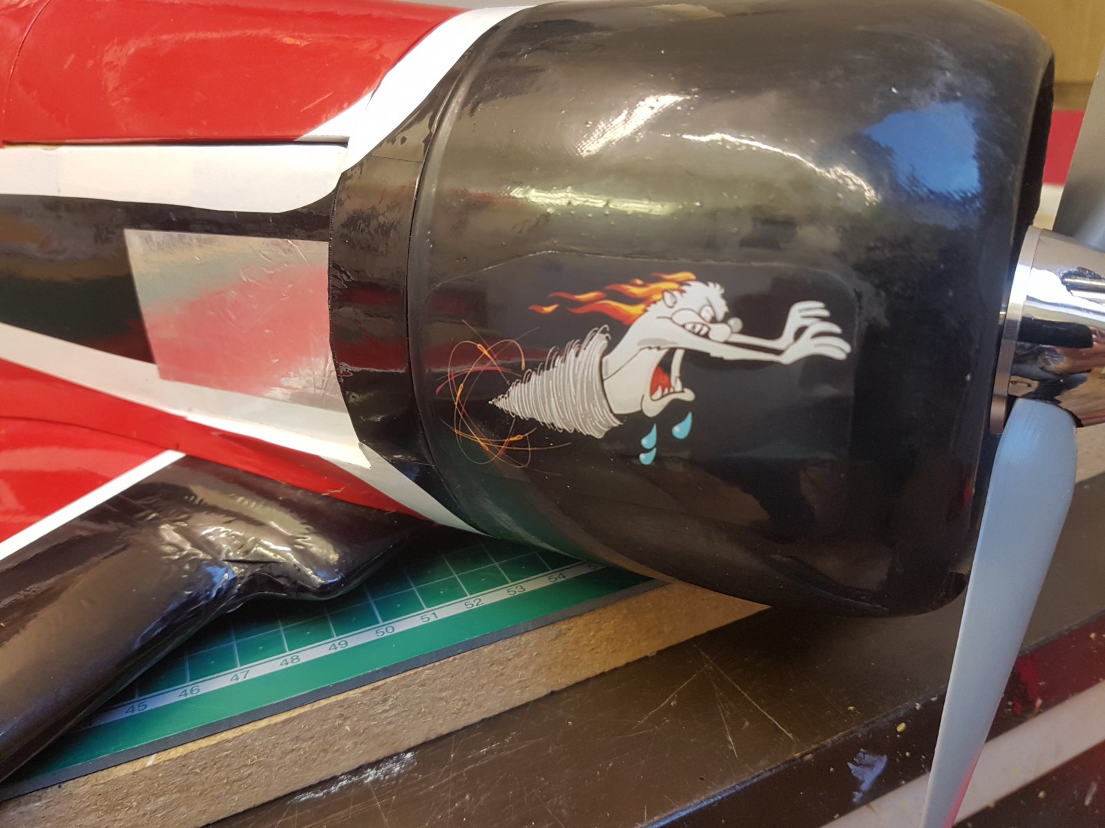

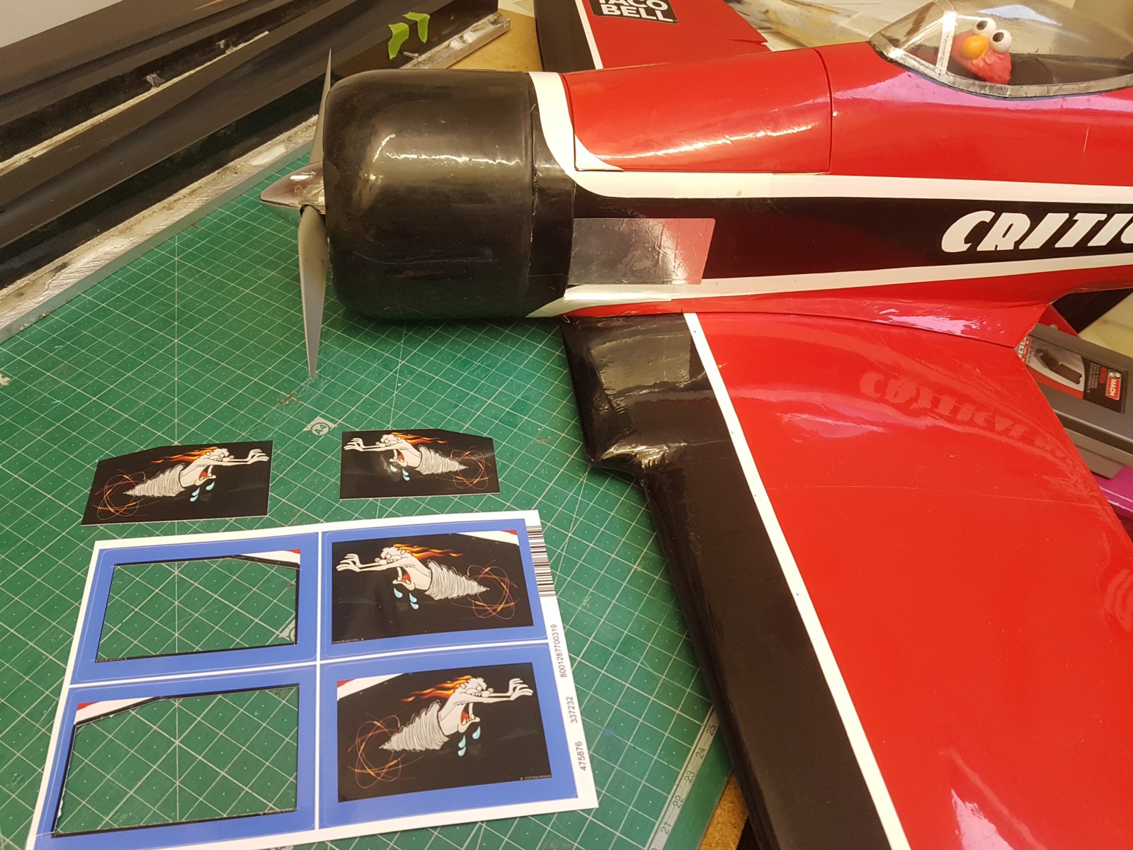

De nose-art heb ik besteld als kruidvat foto sticker, komt hopelijk vrijdag.
Zo is het op de echte.
