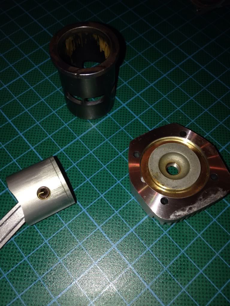

In mijn fourstar heb (had) ik een .46 ax van os zitten.
Ding liep altijd geweldig, heeft nu 1 seizoen gedraaid.
Laatste 2 vliegdagen erg veel ruzie met hem gehad.
Waar hij normaal redelijk vlot aansloeg, wilde hij nu gewoon bijna niet aan de gang.
Gister werd dit zodanig ernstig, dat ik het heb opgegeven (en dat zegt iets..)
Plug werkt, brandstof zat, maar geen plof.

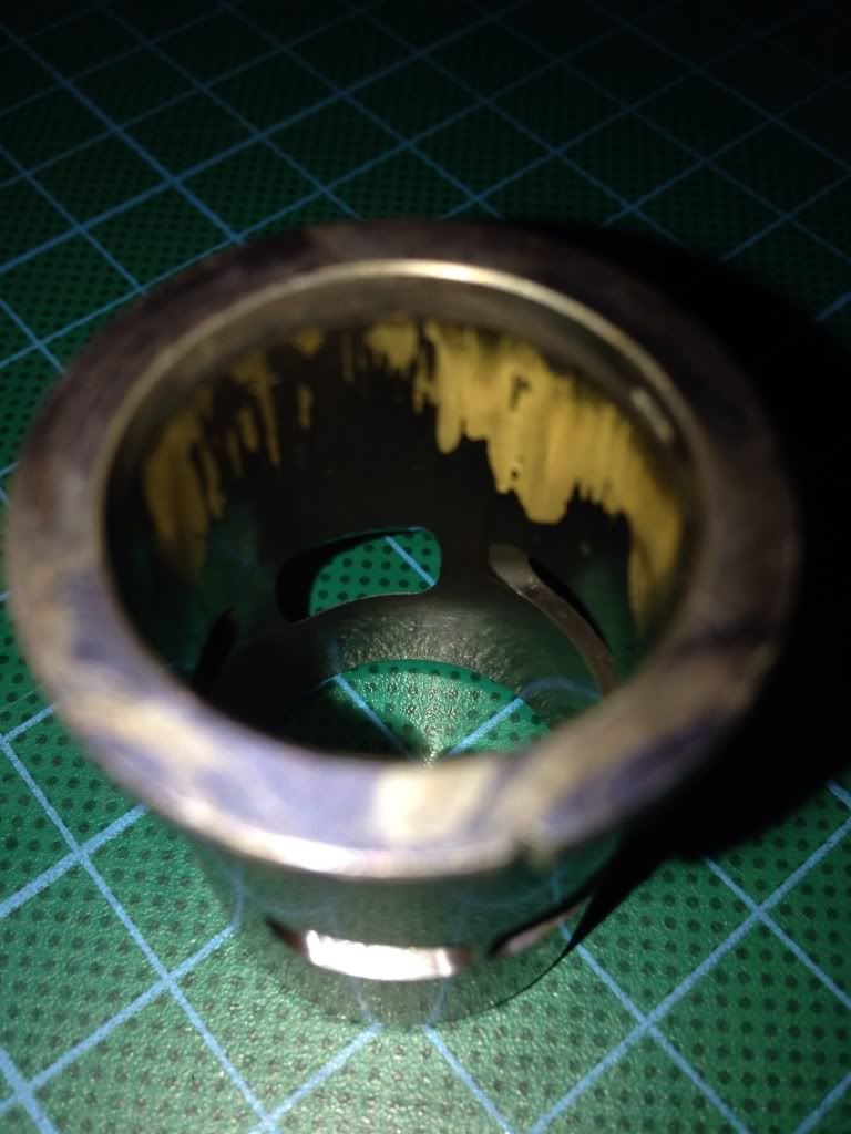

Vandaag motor eens opengemaakt.

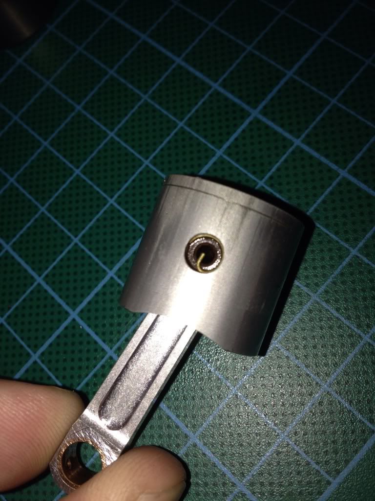

Blijkt er gewoon een laag van de bus op delen weg te zijn. Gewoon voelbaar dat er een laag mist..
Tuurlijk schrappen in de zuiger.
Motor heeft nog nooit werkelijk krap gestaan, altijd mooie rooksporen.
Geen idee iig wat ik hier mee te maken kan hebben.
Maar als een os al dergelijke zooi over de toonbank gooit (of erop vertrouwd dat het meestal wel goed zal gaan), waarom wil ik hun motoren dan?
Meerdere fabrikanten melden dat ze motoren maken met de standaarden van os. Maar wil ik dat dan, als dit te verwachten is?
En wat voor motor kan ik als vervanging erin gooien? Heb vrij weinig zin om hier een nieuwe bus en zuiger in te stoppen, als het wachten is op de volgende hik up van de bus...

Bij ons op de club ook al enkele OS motoren met hetzelfde probleem.
Alleen maar OS motoren. Andere motoren hebben hier geen last van.
OS niet meer de kwaliteit van weleer???
Stukje van bert was idd het eerste wat in mijn hoofd sprong toen ik de kop van de motor afhaalde...

Die is inderdaad behoorlijk stuk. Balen!
Lijkt veel op de os max 61 FSR "ABC" uit mijn eerder draadje.
Maar dat was een motor van meer dan 30 jaar oud.
Welk merk en type brandstof gebruik je?
Ga je je leverancier aansprakelijk stellen?
Welk type/maat prop heb je gebruikt?

Ik ga er van uit dat de ABC goed is ingelopen, wellicht dat bij het inlopen de messing Bus niet warm genoeg is geworden en dus te veel versleten. Bij inlopen ABC moet je de motor brengen tot maximaal aantal toeren en dan rijk afstellen, maar ook niet te rijk (tot aan 4-takten). na 3 minuutjes af laten koelen en dan weer 3 tot 4 minuutjes op toeren brengen.
