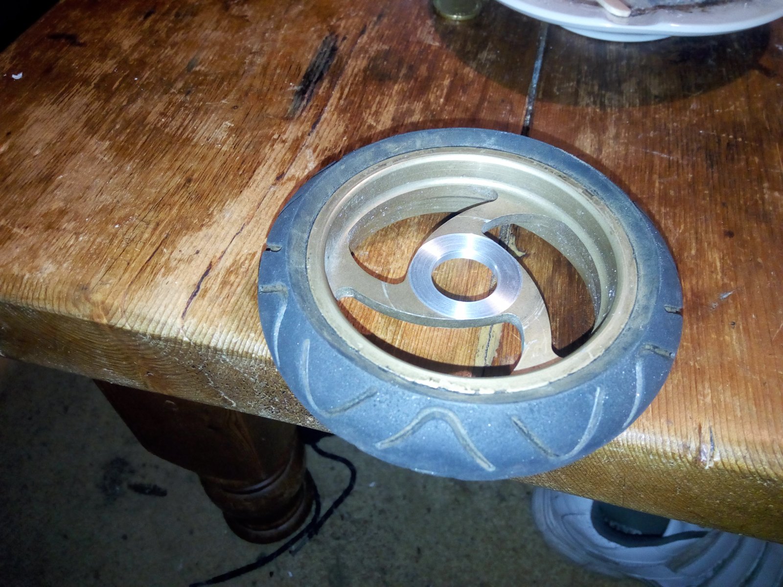

Hoe dan ook, ouwe dametje zit weer in elkaar, en het volgende opknap-ideetje is al weer onderweg: De Hex waar de remschijf op loopt, was van de originele velg beschadigd, omdat de modificatie van de remblokjes destijds de remschijf wat dichter naar het randje liet lopen.
De "nieuwe" voorvelg zal het vast wel een tijdje uithouden, maar die gaat vroeg of laat ook komen.
Dus heb ik het hart uit de oude velg gedraaid, en komt er een losse nieuwe wielnaaf in, met een veel bredere Hex, zodat dat heel gaat blijven.

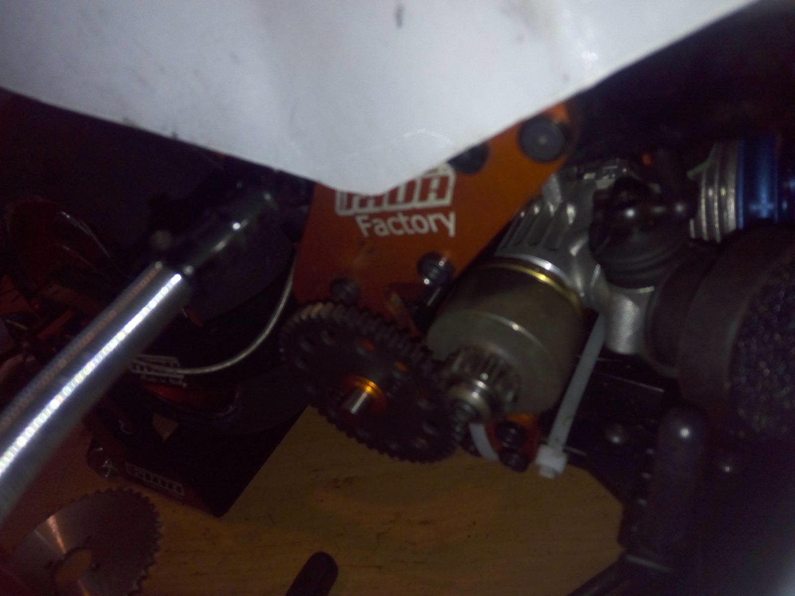

Goed... blij dat de oude motor het nog doet... want die Force die gaat überhaupt niet passen: Krukas is te lang, motor zelf is te "lang", dat krijg ik niet zonder heel veel aanpassingen op zijn plek.
Er is dus een Force motor te koop....
Vreemd, zou gewoon qua maatvoering hetzelfde moeten zijn, dat de trekstarter en koelkop misschien meer ruimte nodig heeft is voorspelbaar maar verders moet het hetzelfde zijn. Wel de .15 of .17 besteld?
Nee, de krukas is minstens 5 mm langer, maar vooral de trekstarter geeft de motor meer lengte. Voor zover ik weet, hebben de "bike" motoren van NovaRossi en Picco andere krukassen. Vliegwiel en koppeling van zo'n motorfietsje zijn echt maar héél klein.
Dat zou allemaal nog niet zo'n probleem hoeven zijn, ware het niet dat de trekstarter geïntegreerd is in de backplate.
Bij de originele motor is de trekstarter tegen de achterplaat geschroefd (de trekstarter heeft zijn eigen, losse achterplaat, die tegen de motor geschroefd word)
Die trekstarter is waar de motor mee in het frame hangt. Ik had gehoopt, minimaal die achterplaat over te kunnen zetten op de Force motor, maar dat gaat dus niet, want bij de Force motor zijn backplate en trekstarter-grondplaat één geheel.

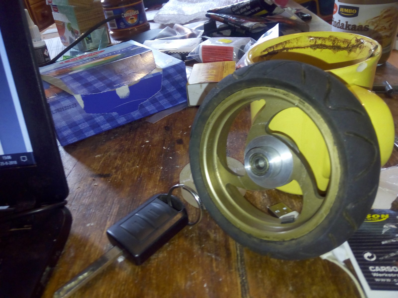

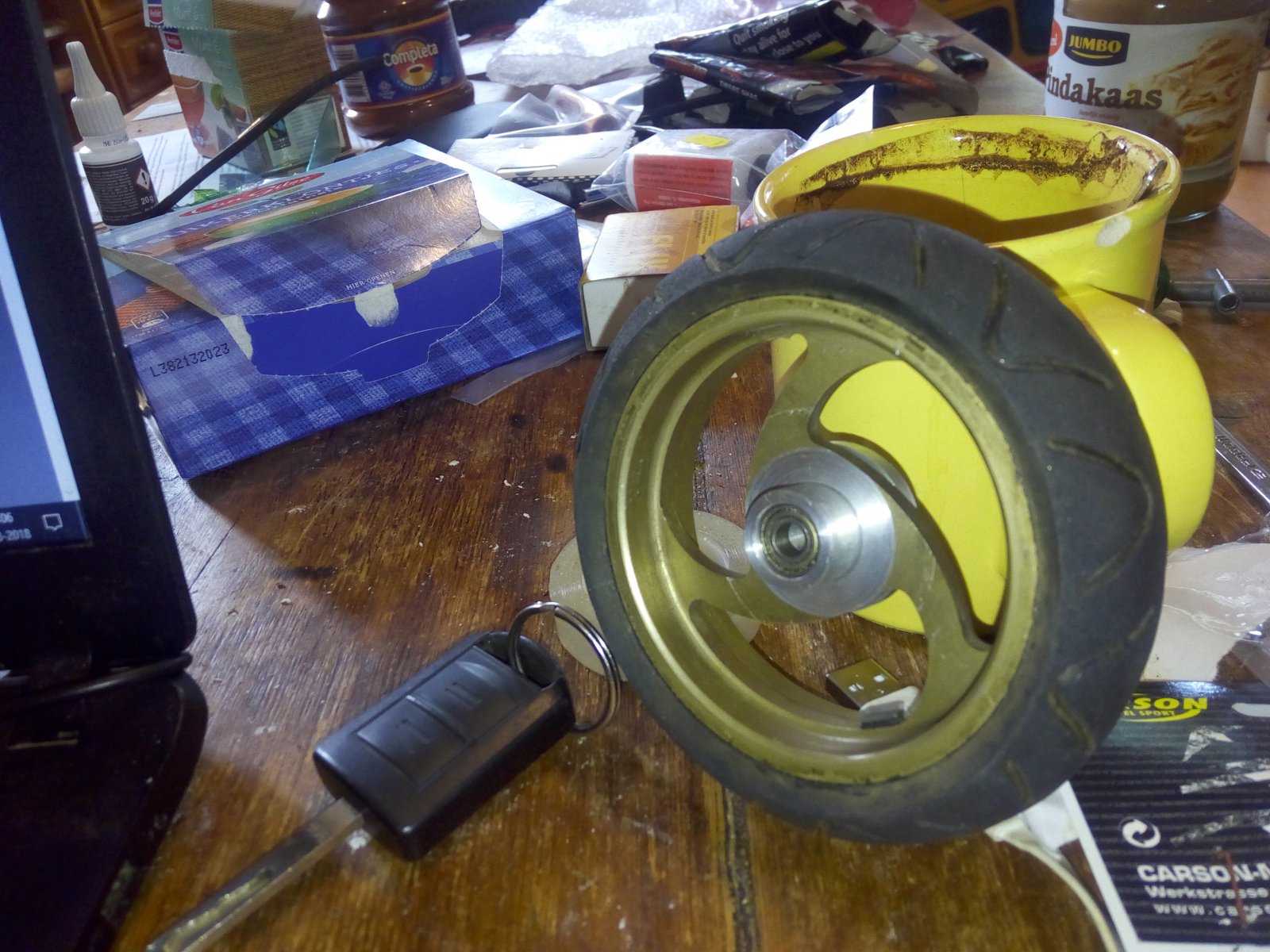

Ondertussen wegens "stinkweer" verder gegaan met de modificatie van het oude voorwiel.
Halve dag achter de draaibank gestaan, om een nieuw hart te maken, met twee lagerpassingen (die helaas nét wat ruim uitvallen, wel spelingvrij maar de lagers gaan er wat erg makkelijk in en uit).
De velg moet d.m.v. 4 boutjes tegen de flens van het hart geschroefd worden
En het uitstekende deel van de naaf moet van 6-kant voorzien worden.
Aangezien ik nu vrij was in het kiezen van de "breedte" van de naaf, heeft de remschijf nu een kleine 2 mm extra breedte, en loopt dus niet meer op de rand van het zeskant (wat bij de originele velg leidde tot het wegvreten van het randje, waarna de remschijf niet meer meegenomen werd).
Mooi gedaan! Dat de lagers niet echt vast zitten, is mss wat vervelend, maar niet erg. Een papiertje ertussen heb ik nog gedaan. of zelfs een beetje vet dat het "plakt".
Dus de gaatjes moet je nog boren. Zeskant wordt gefreesd? Met een verdeelplaat of zo? Je bent goed voorzien in elk geval
