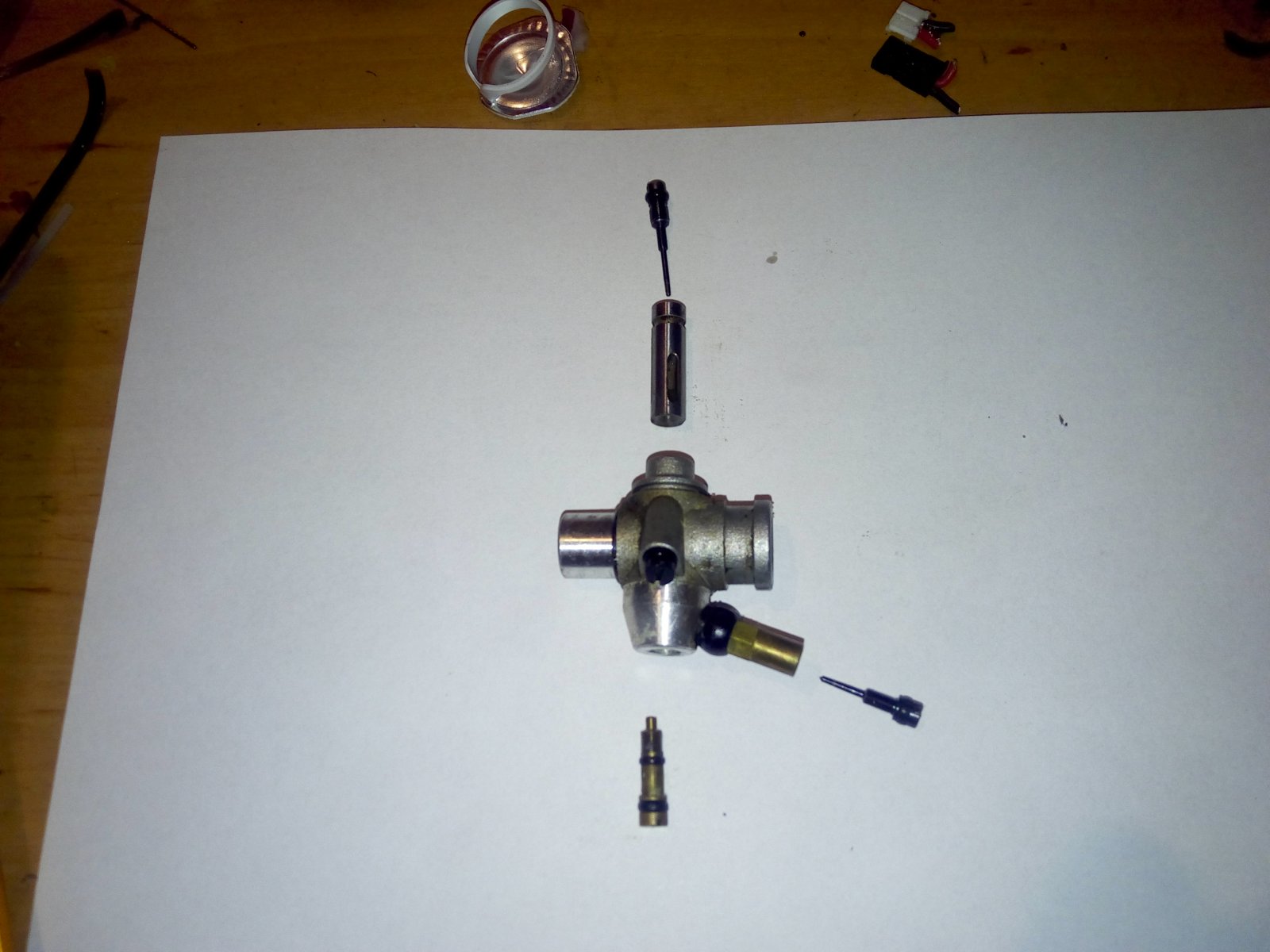

Goed.... Carb uit elkaar gehaald (uiteraard goed gelet op hoe de boel in elkaar zit en hoe de naalden stonden), maar nu heb ik toch even een beetje hulp nodig...

Want deze carb heeft dus TWEE manieren om het stationair mengsel af te stellen: Zowel de naald, die in de gasschuif zit, als de sproeierbuis waarin die naald acteert, zijn verstelbaar. Zie foto:
In feite lijkt het er op, dat je het punt waar de brandstof in de luchtinlaat verneveld word, in hoogte versteld kan worden door de sproeierbuis wat naar binnen te schroeven en de naald in de gasklep wat naar buiten te schroeven.
Is dit een manier om de acceleratie, of de midrange te beïnvloeden? En zo ja, welke kant op is wat?
Overigens zo op het oog niks vreemds tegen gekomen. Sproeierbuisje was een beetje groenig uitgeslagen, maar dat poetste er zo af.
Ja, je kunt dus inderdaad met alle 2 de LSN (acceleratie) instellen. De sproeibuis kent eigenlijk een stelregel: dat de kop van die schroef gelijkvlaks met de behuizing moet staan en dat je alleen regelt met de naald in de schuif. Draaien aan de sproeibuis en daarmee de naald van de schuif net zoveel verplaatsen zal inderdaad de verneveling in het luchtgat verplaatsen waarmee je vermenging met de luchtstroom tov de opening vd schuif iets veranderd. Je kunt daarmee de karakteristiek van het middengebied iets veranderen maar dan moet je al heel goed een motor kunnen aanvoelen wil je er winst uit halen.
Het gekke is, dat die sproeierbuis dus gelijk stond met de behuizing, maar de LS naald kon je helemaal tot aan de aanslag naar binnen schroeven zonder dat de motor arm ging lopen op stationair.
Ik denk dat het probleem van afslaan gelegen heeft in dat ik de afgelopen paar dagen wat aan de stationair naald gezeten heb, en daar leek wat vuil tussen de O-ring terecht gekomen te zijn. Als die O-ring wat lekt, "blaast" er een luchtstroom recht de sproeierbuis in tegen de stromingsrichting van de brandstof in.
Bij de heli's zijn dit soort lekkages ook soms de oorzaak van erg sterk gelijkend zeer plotseling en zonder waarschuwing afslaan.
Morgen, als het weer het toelaat tenminste, maar eens weer proberen....
Nou... de hele ellende is dus hoogstwaarschijnlijk vuil tussen de O-ringen geweest, want na schoonmaken en in elkaar zetten, met de sproeiers "op het oog" ongeveer goed gezet, startte de motor min of meer direct, en bleef lopen.
