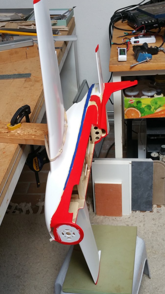

Afplakken is klaar.
Ben er net achtergekomen dat het afplakband dat er al een paar maand op zit, zich niet mooi laat verwijderen: er blijven lijmresten achter! :mad:
Dat wordt me nog wat . . . :eek:
jan.
Vanavond alle randjes (hopelijk aan de goede kant :eek:, hopelijk niks vergeten :eek:) met blanke lak gesealed (tenminste . . . ). :friends:

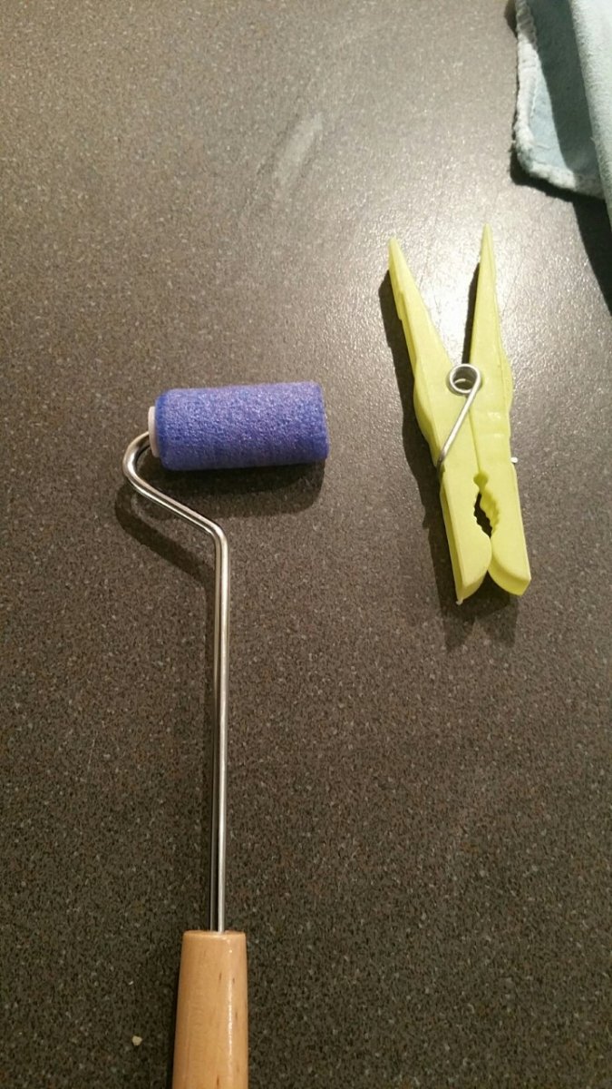

Dit kleine rollertje gebruikt en ik weet niet of dat nou beter gaat dan met mijn mooie marterharen (?) kwastje . . .
Morgen verder.
jan.
Goed bezig Jan! :thumbsup:
Marterhaar penseel is heerlijk, maar zo`n rollertje gaat wel heel wat sneller en eenvoudiger iig.
Niet te lang na-rollen want dan krijg je een sinaasappel huidje.
Vrij snel uitrollen, laten uitvloeien en strak opdrogen.
Ziet er op de foto`s erg goed uit iig!
