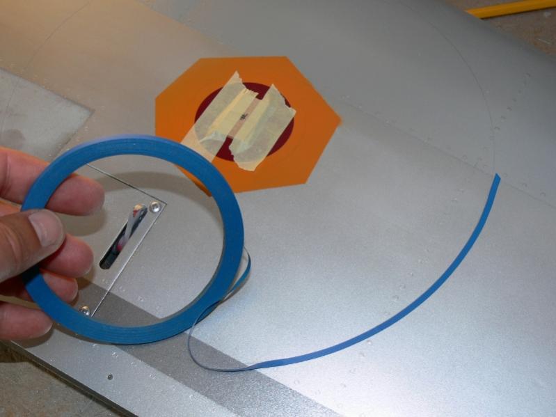

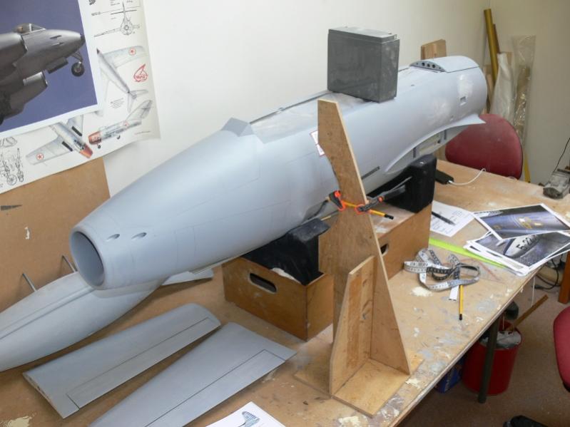

'3mm stretch plakband die je in elke vorm kan leggen'
Die moet ik nog kopen . . .
jan.

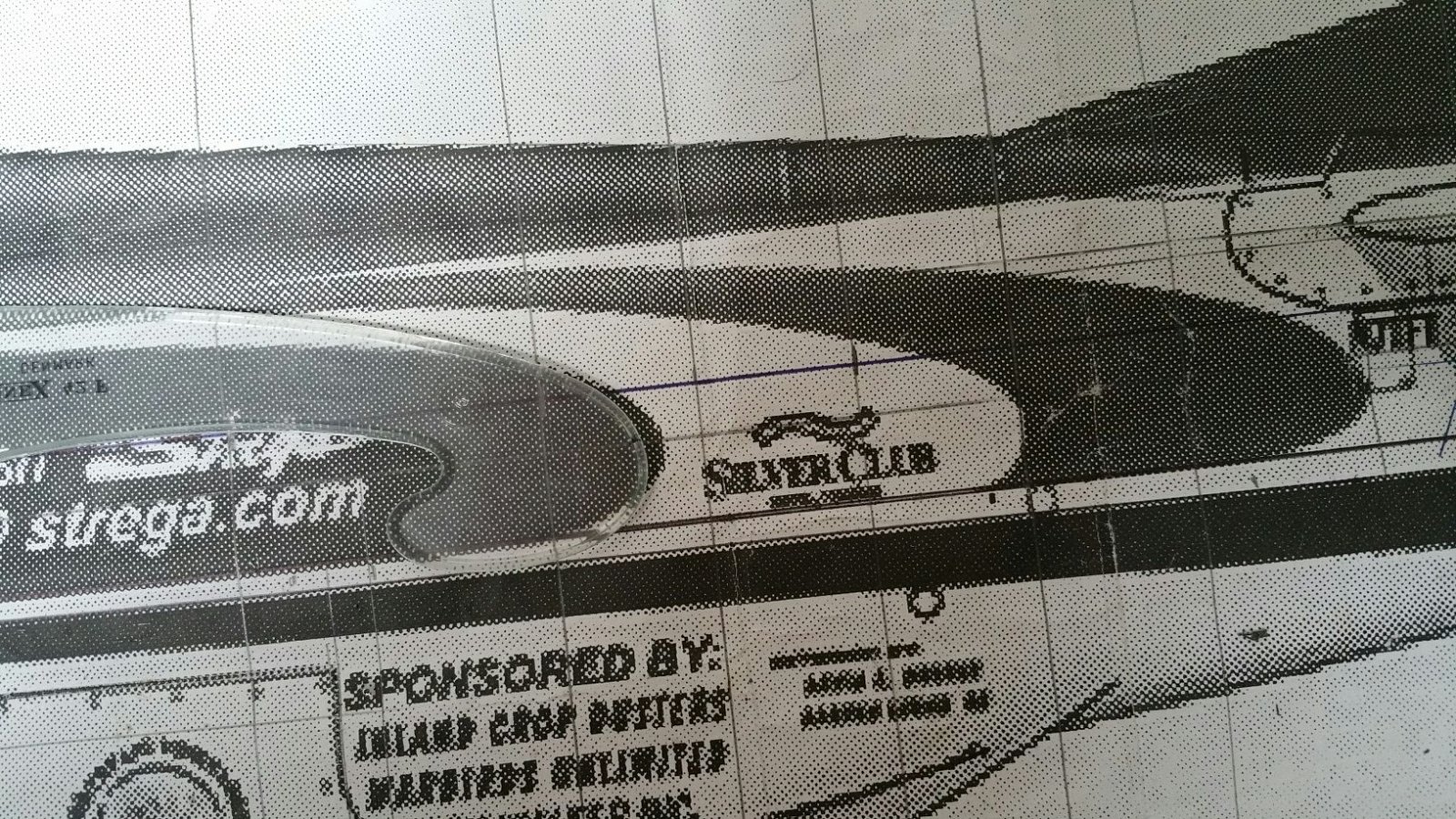

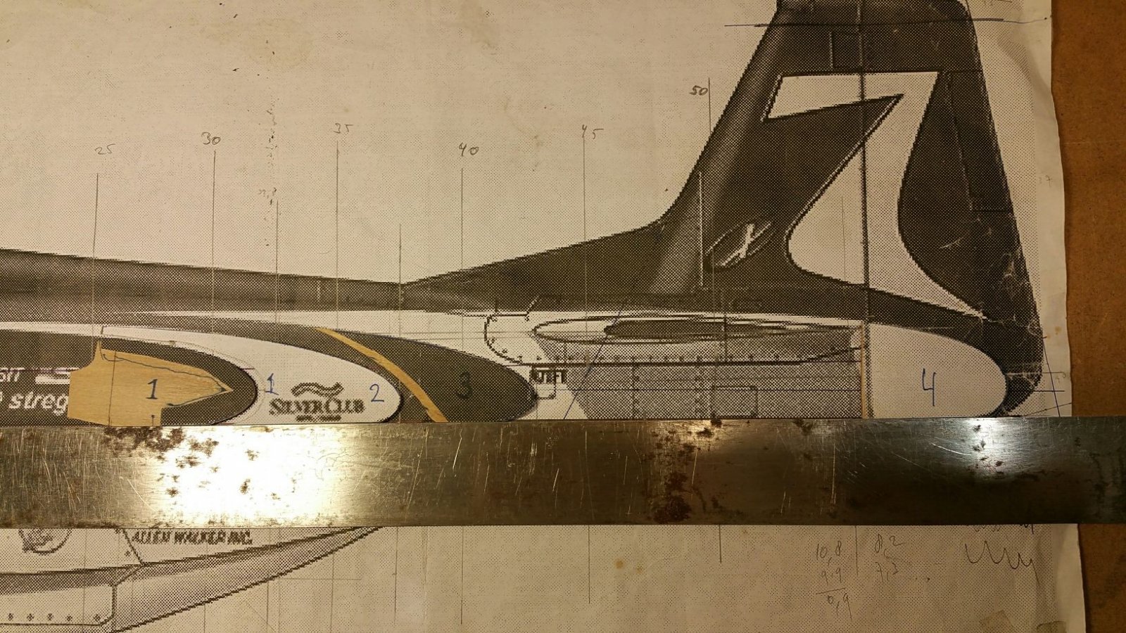

je kan toch punten uitzetten.
als je de punten van je volmaakte zijaanzicht in x en y verdeelt, een lineaal op je tafel (X) en het statief (Y) plakt, dan kan je gevoeglijk alle punten perfect op je romp overnemen en met een tape-je verbinden.
Op de Y positie maak je een verstelbaar steuntje waar je je potlood op kan leggen.
Doe ik ook!
Maar dat doe ik metend vanaf de blauwe bies.
En of die helemaal klopt . . .
Ik heb geen hartlijn oid. op de romp getekend (had dat misschien wel moeten doen . . .).
Komt (uiteindelijk) vast goed.
jan.
meet dan terug vanaf de tafel. Raster over je tekening die je 1 op 1 print. Toestel uitrichten naar raster (kan je terugmeten neus en staart) en je bent er. Vergeet de blauwe bies, die zit er toch nog niet op.
Goed.
Dat wordt dus niks, met dat tape.
Gepruts, mij lukt het niet.
Plan B. :)

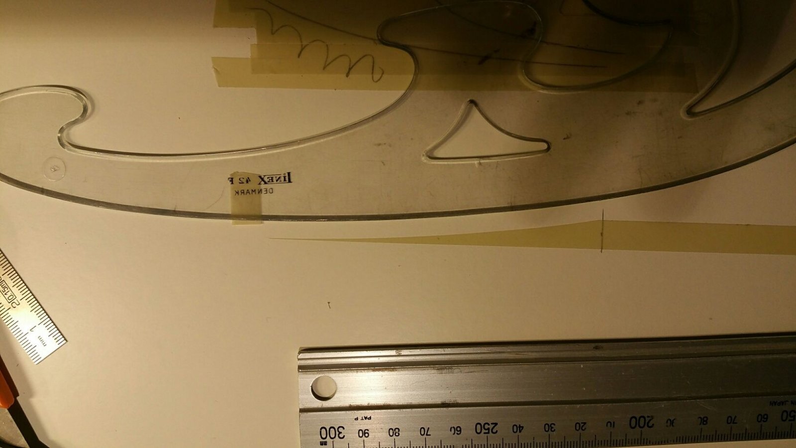

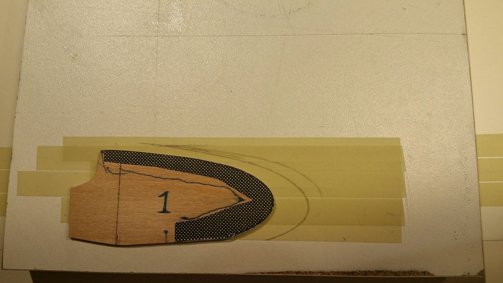

Sterk gekromde delen, die afgeplakt moeten worden, uitknippen en op plm. 2 mm multiplex oid. plakken.
Uitzagen,een links, een rechts. ( ;) ).

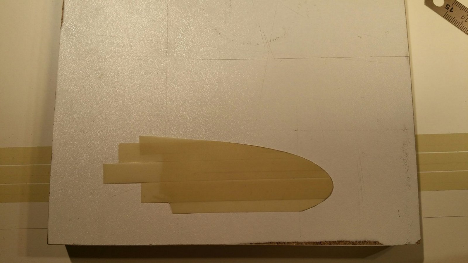

Stukjes afplaktape op een gladde ondergrond plakken, twee lagen, trapsgewijs over elkaar.
Mal erop, snijden, voorzichtig lostrekken en op de romp aanbrengen.
Klaar. :thumbsup:

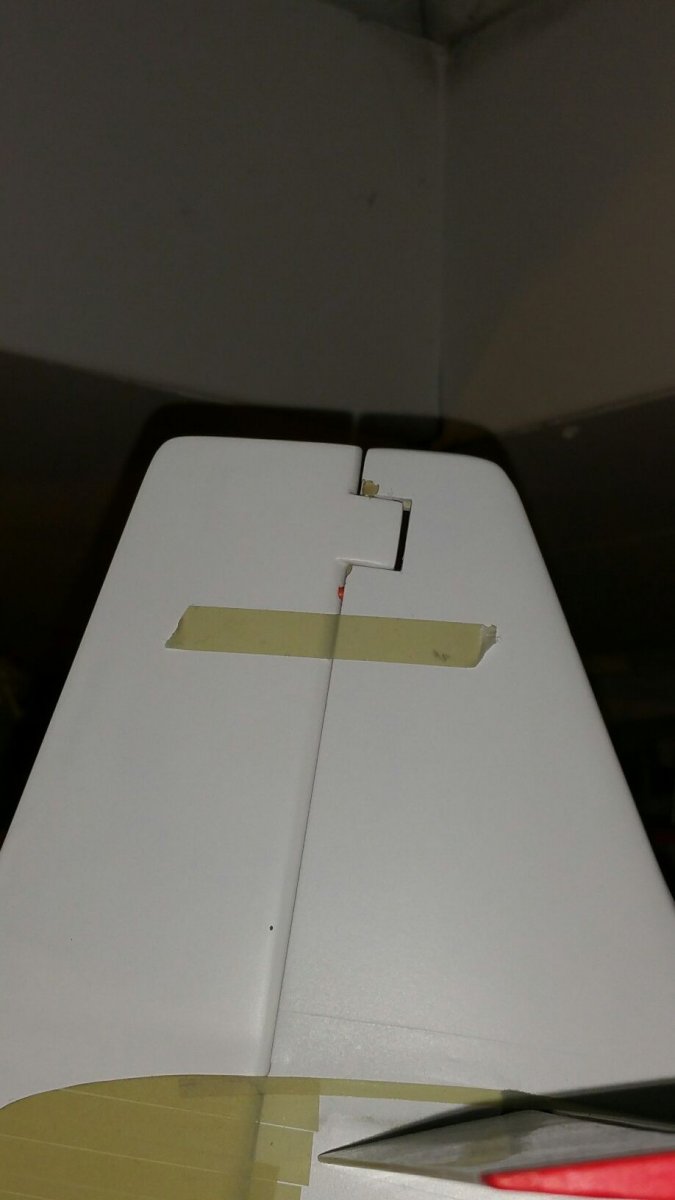

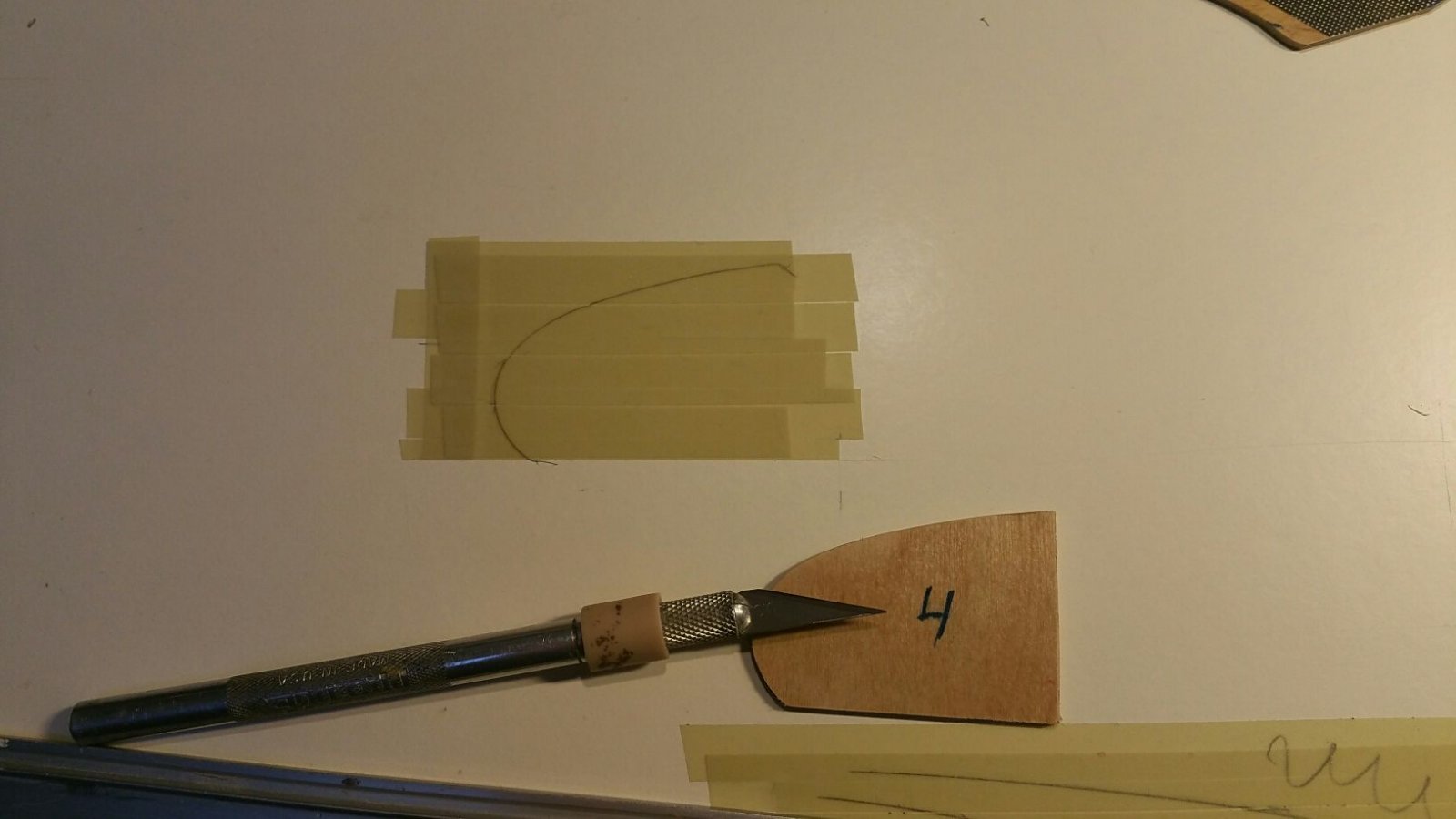

Weer ietsje verder . . .
Gezaagd, geslepen, klaar. Vier kleine malletjes (goed kijken!).
Twee laagjes tape.
Aftekenen, knippen (nog beter dan snijden): klaar.
(Wat gaat hier fout? Grootste angst, dat ik straks delen rood verf die juist wit hadden moeten blijven . . . (en andersom).)

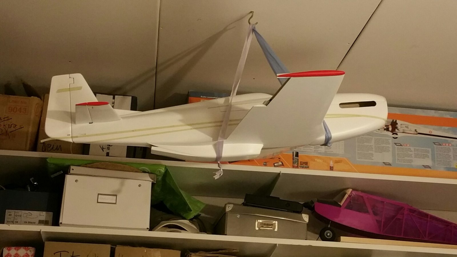

Hier nog even wat hersteld:
Detail:
En het schroefoog zat ook niet meer zo vast in het plafond (gipsplaat).
Da's beter.
Oei wat is 'ie mooi! :)

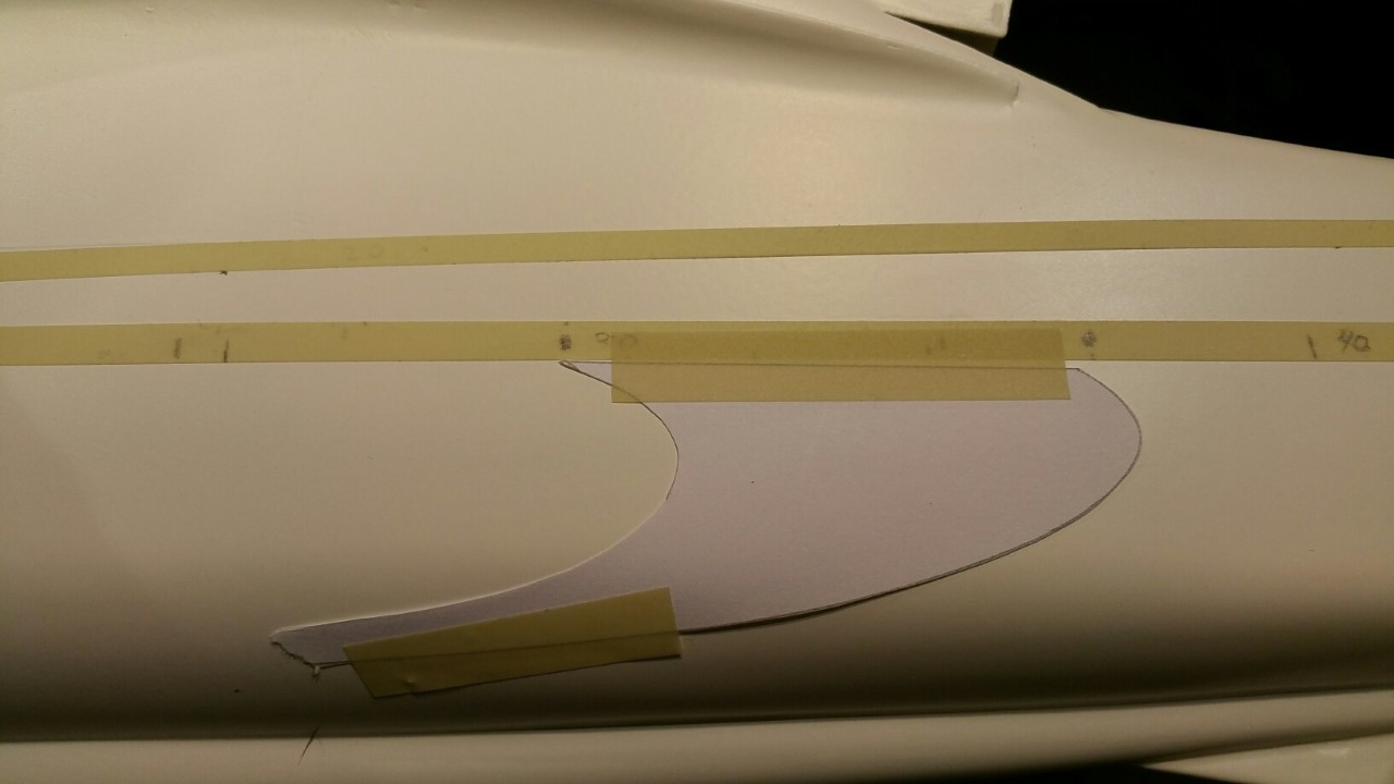

Langzaam maar zeker.
Eerst adhv. een papieren voorbeeld even kijken of het min of meer klopt.
Niet helemaal, tandje aangepast.
En voila, een tijdje later . . .
Ben hier toch wel blij mee. :)
Deze wordt niet superstrak, maar bij de manier waarop ik een model vasthoudt zit deze zijde aan de achterkant. ;)
Een schaap over de dam, en veel geleerd. :thumbsup:

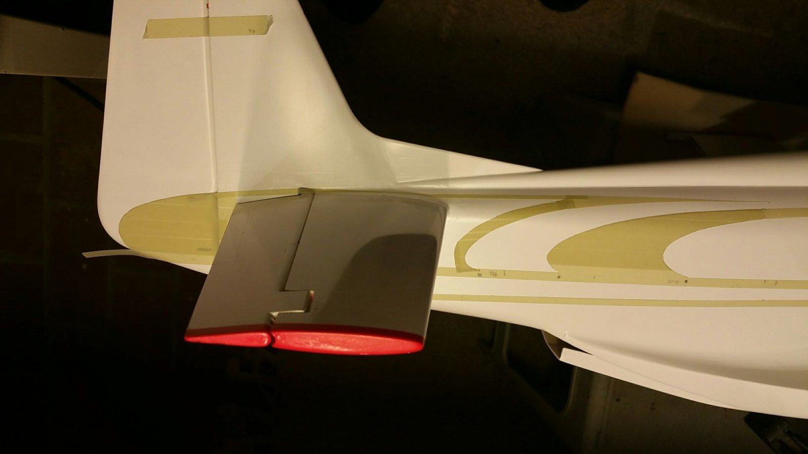

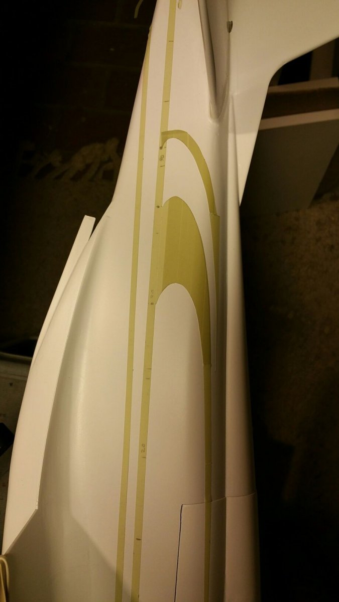

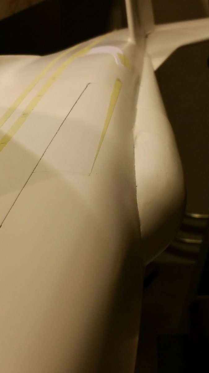

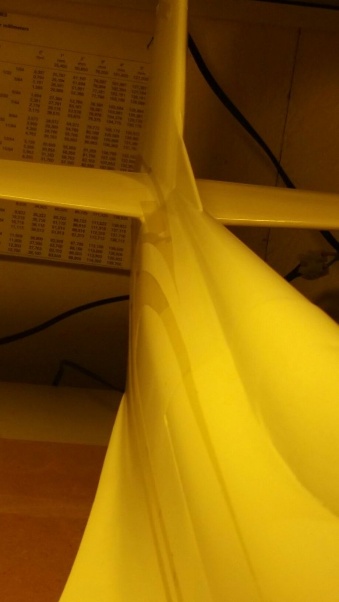

Begin zo langzamerhand wat handiger te worden in het afplakken.
Oa. dit: het 'laatste stuk uit één stuk, van een af te plakken deel', zo lang mogelijk maken. Zo dus:
Opgeplakt, samen met de 'basis':
Loopt onderaan iets (een heel stuk!) over die lange horizontale band.
Nou, vooruit maar. :hammer:
Voor deze keer dan!
Maar laat ik het niet weer zien . . . :eek:
jan.

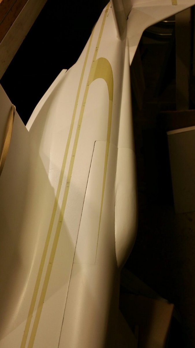

Nog een handigheidje: eerste een verticale strip plakken, dan de rest er overheen. Zo komt het allemaal wat makkelijker los . . .
Een kant klaar.
We doen het ermee.
Op naar kant twee.
