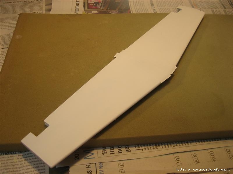

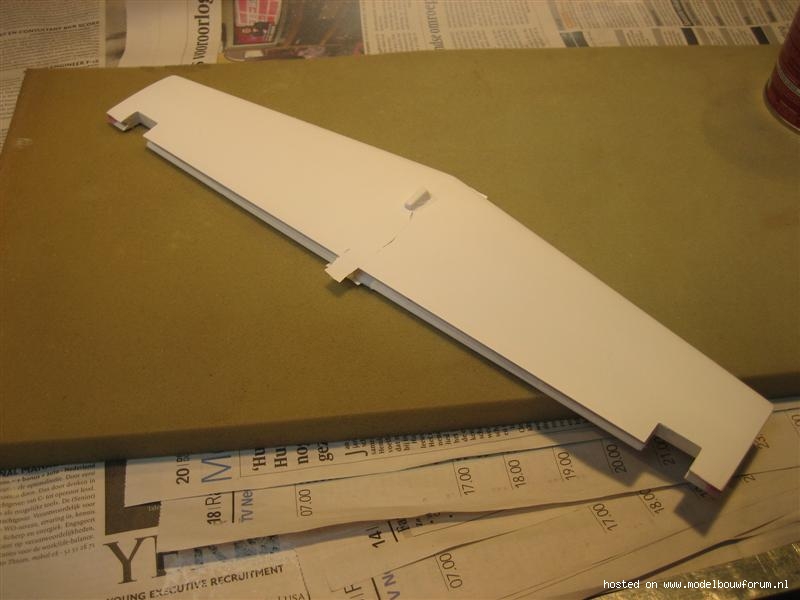

Na het opbrengen van de blanke lak, voor het polijsten.
WAT een boel stofjes! :shock:

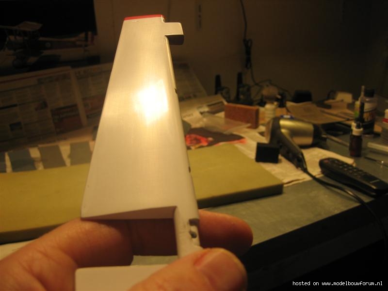

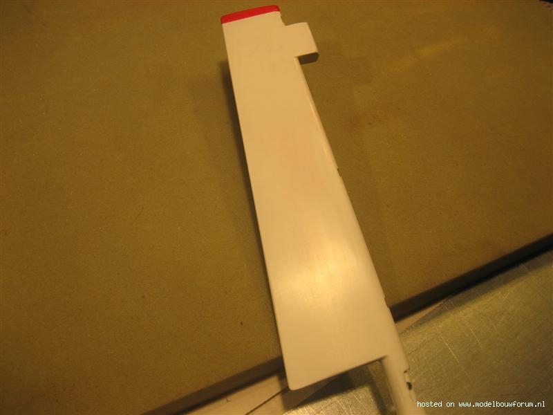

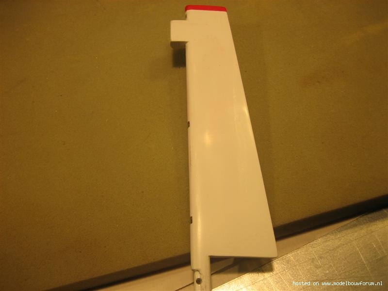

Na het polijsten (2000, 2500, 3500, 6000, 8000, 12000):
Goed, bij alle andere onderdelen die nog moeten: alle putjes vullen, dus! :mad:
Maar op zich ben ik niet ontevreden. :p
Mooi glad, hoor! :D
Alleen glanst het minder dan ik verwacht had . . . :?
Maar, belangrijker, het lijkt of de werkwijze die ik hier nu gevolgd heb, deugt. :cool:
En dat polijsten van de verf, voor de blanke lak erop komt, kan dus wat kalmer.
(Dit is wel even een boost voor de moraal, hoor! :yes:)
jan.
