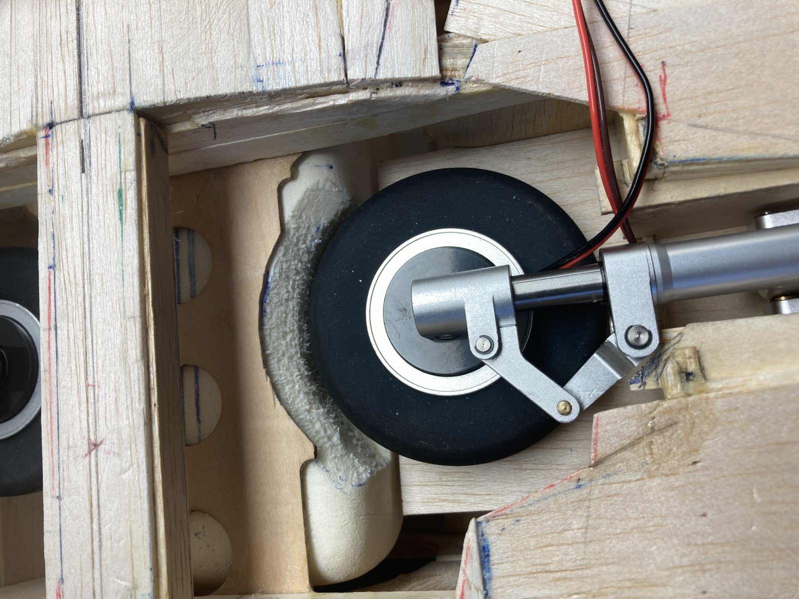

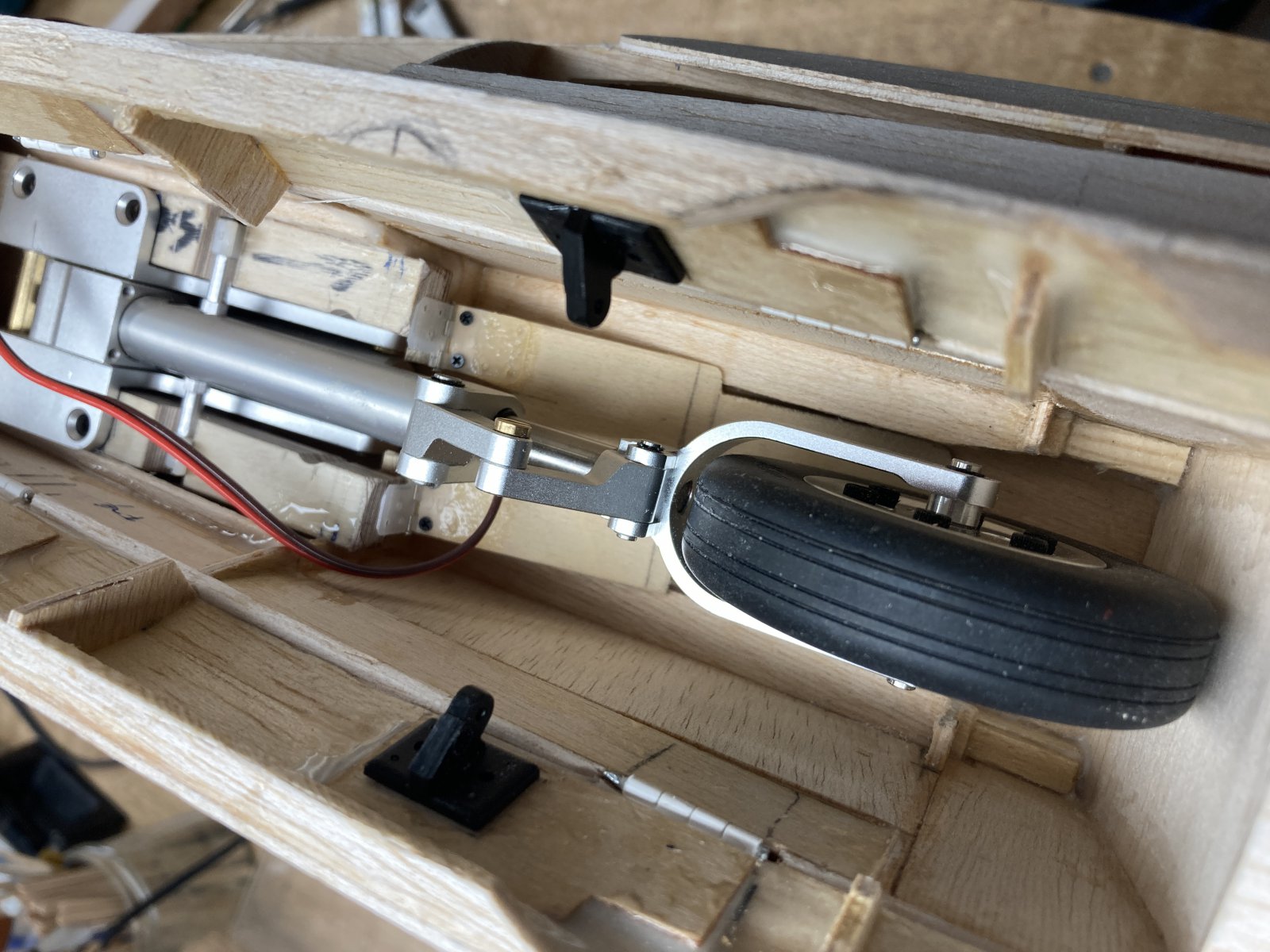

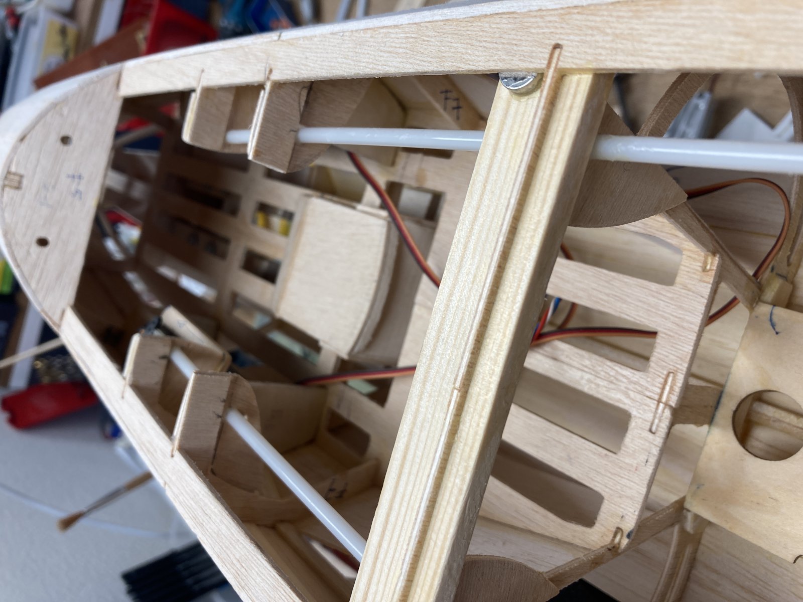

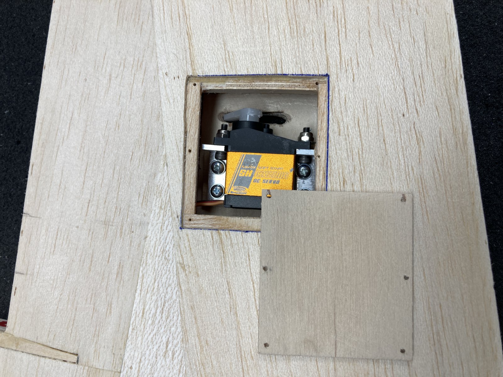

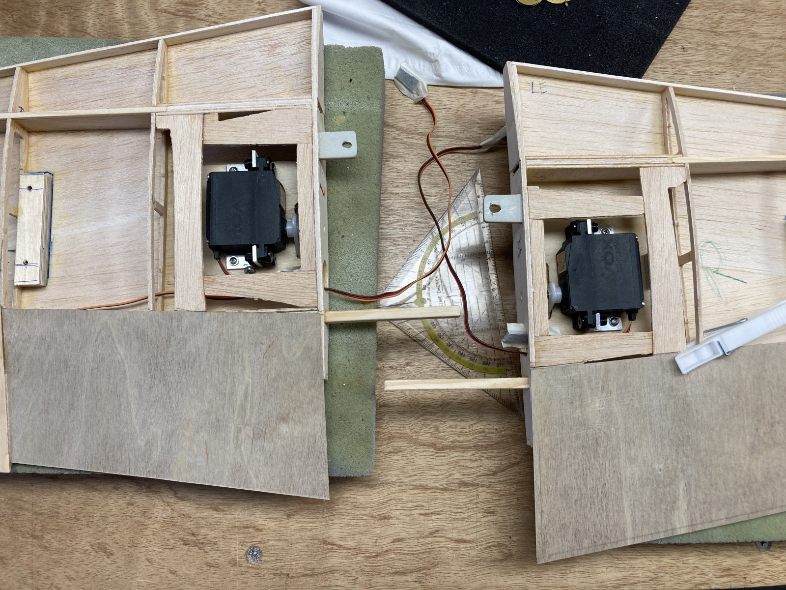

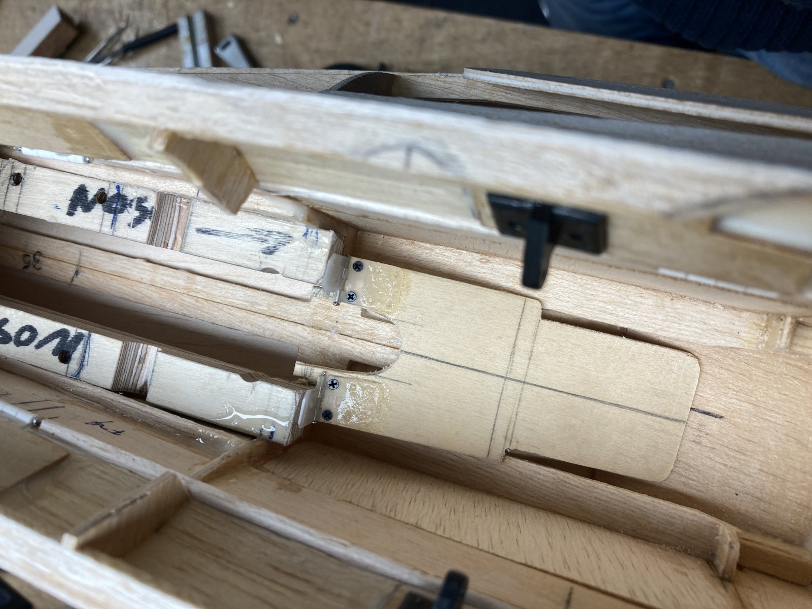

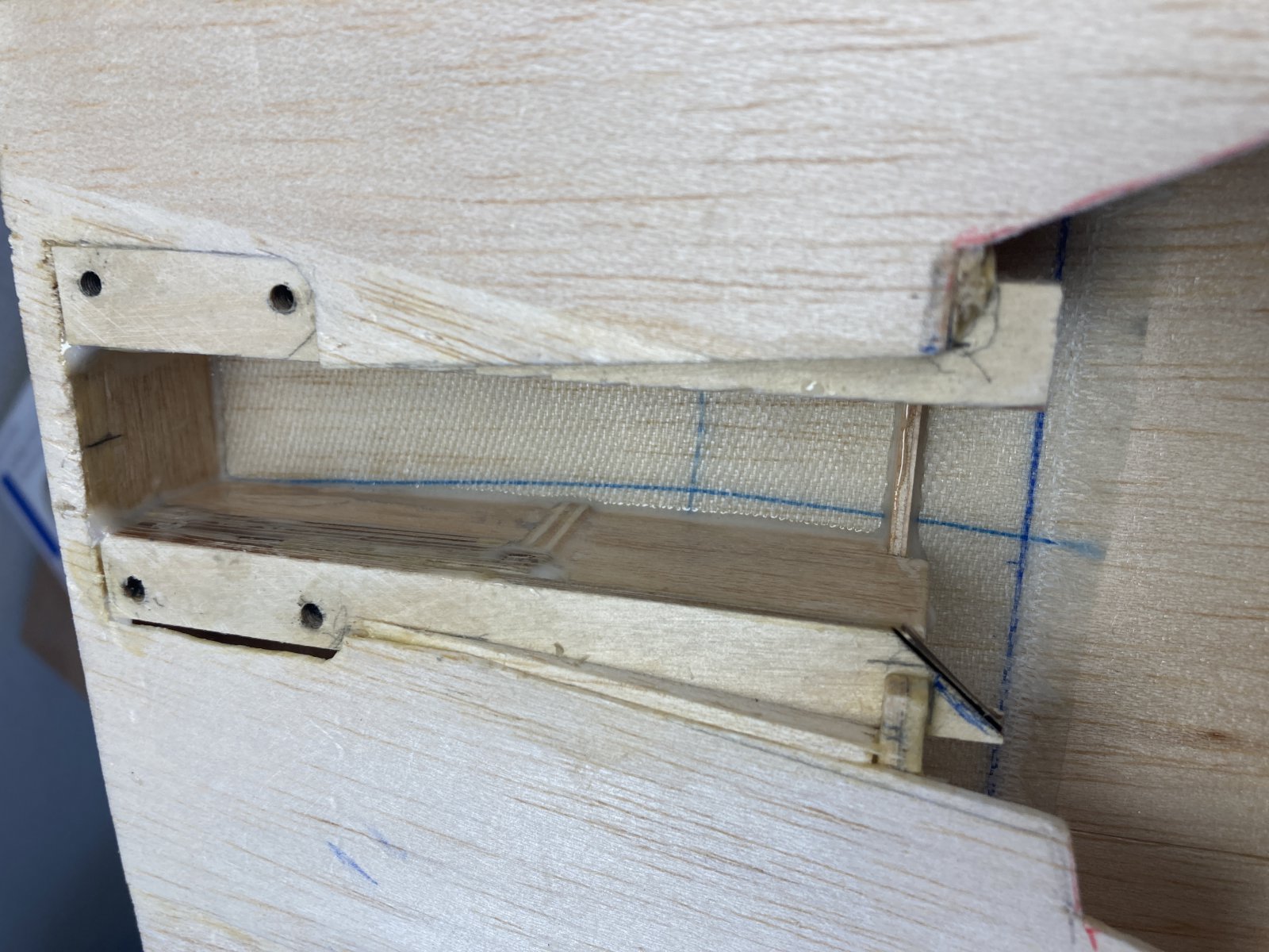

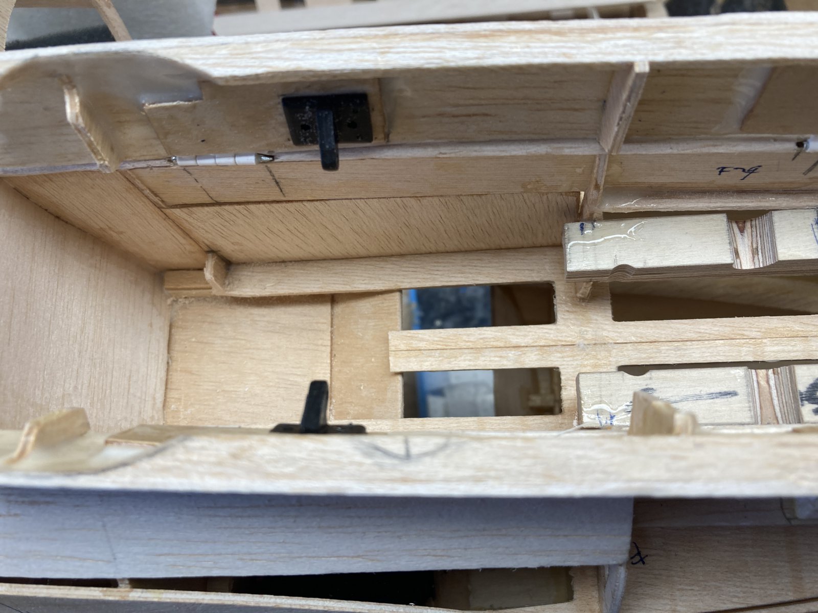

De OKModels aansturingen vastgezet aan de zijkanten
Aan het scharnier plankje komen links en rechts verenstaal verbindingen met de zwarte heveltjes zodat de deuren sluiten wanneer het wiel op het plankje drukt.
Werkt prima maar het lukt niet een video hiervan te uploaden ?? Ga het wel proberen.

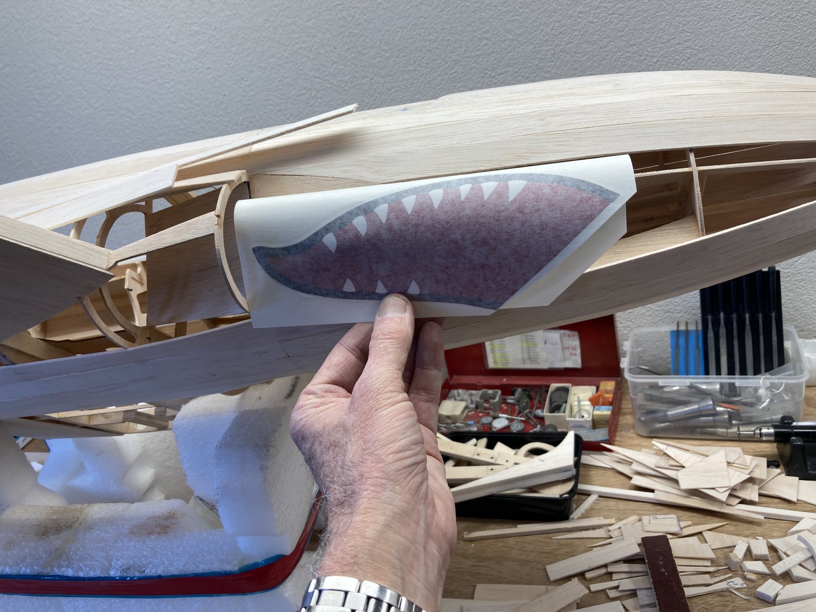

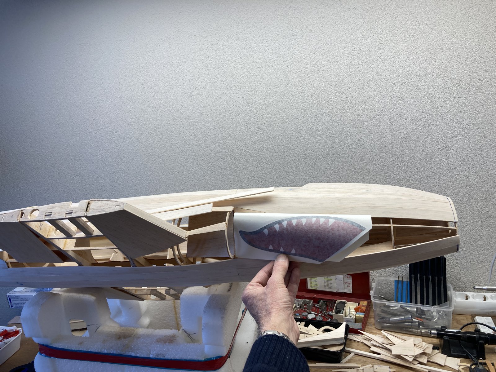

Rood wit blauw in de staart maar ik ga weer voor de haaienmuil denk ik
Deze kijkt ook wel gemeen en Callie Grafix heet er een!!!!

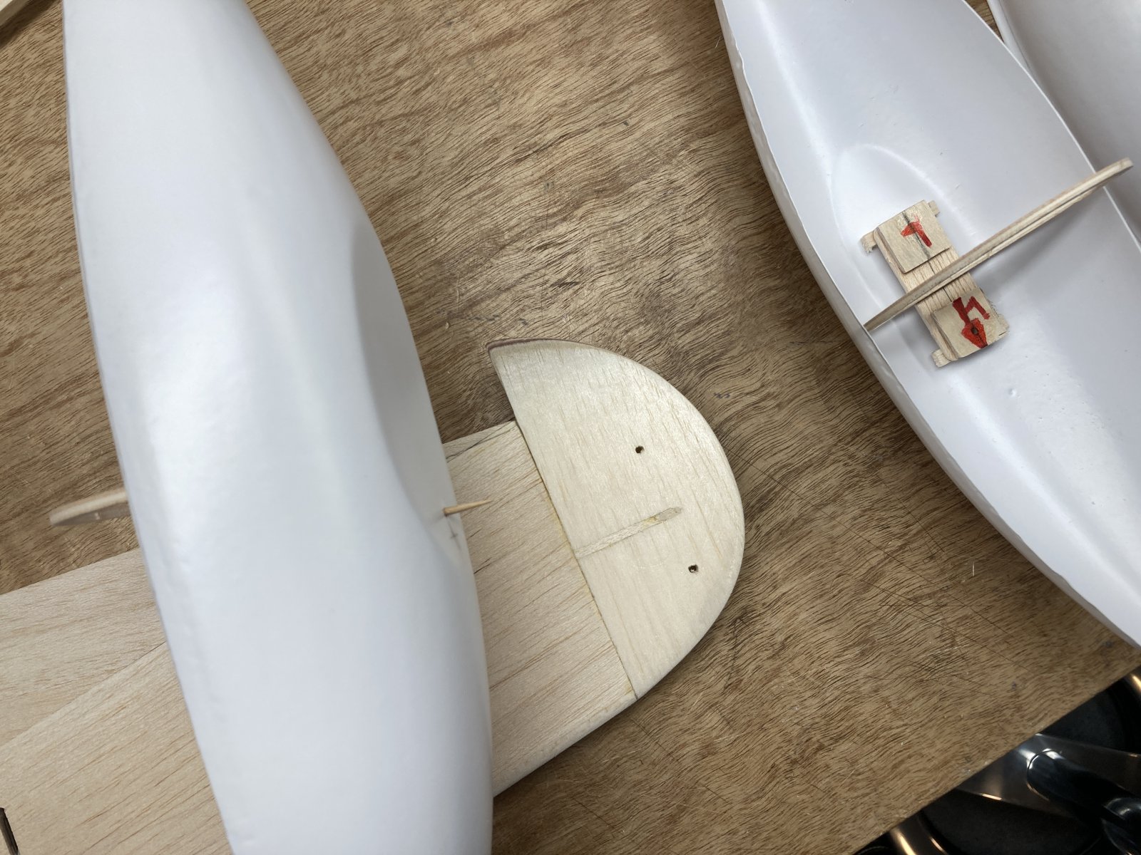

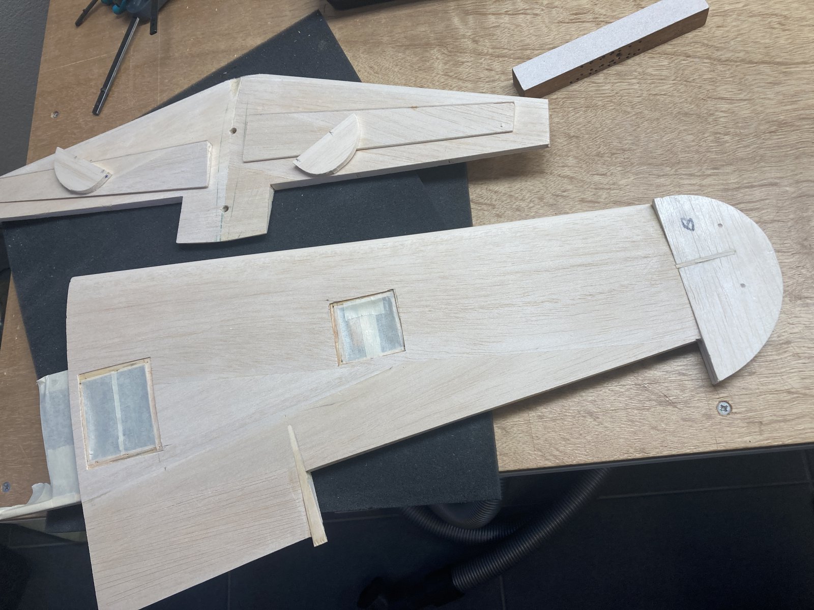

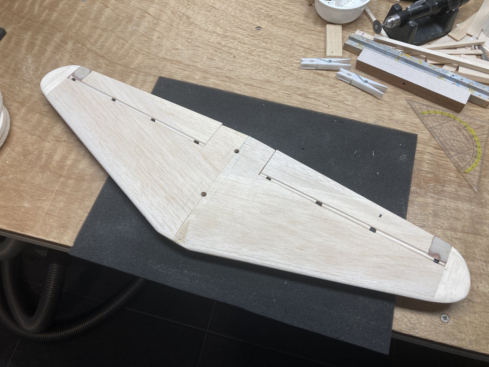

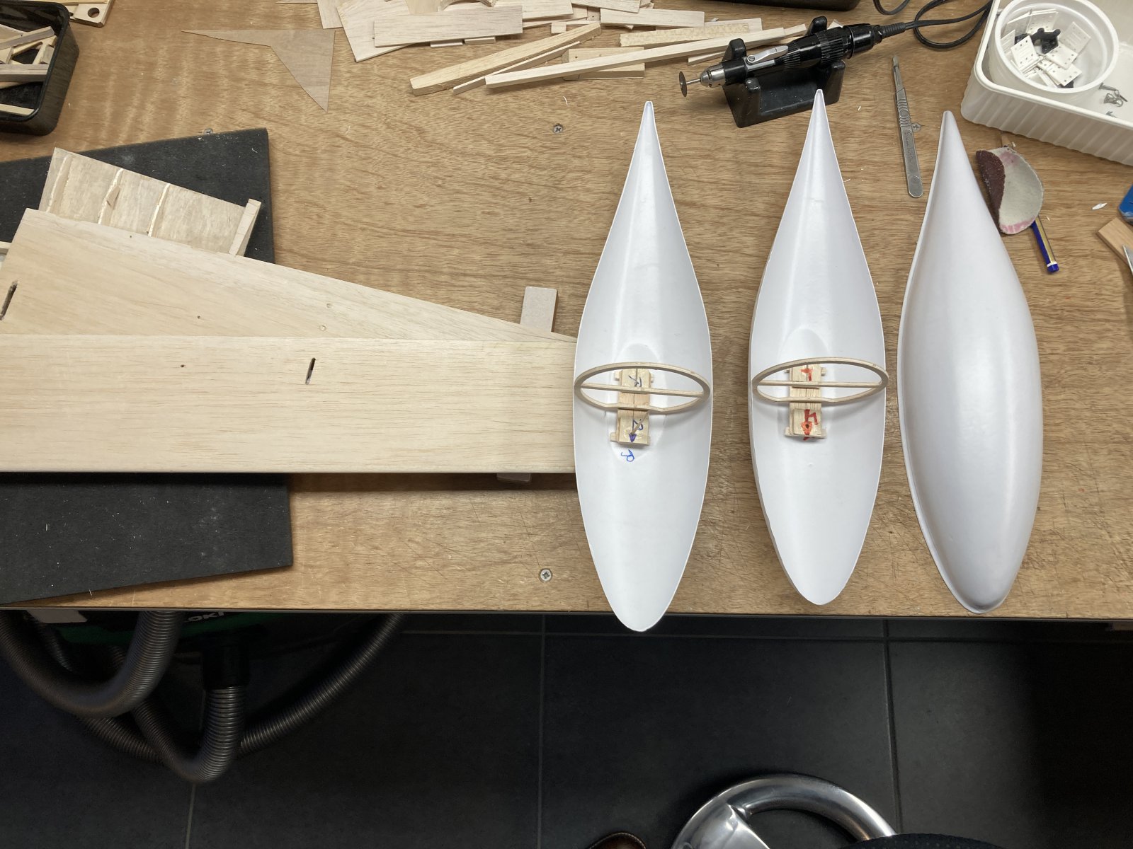

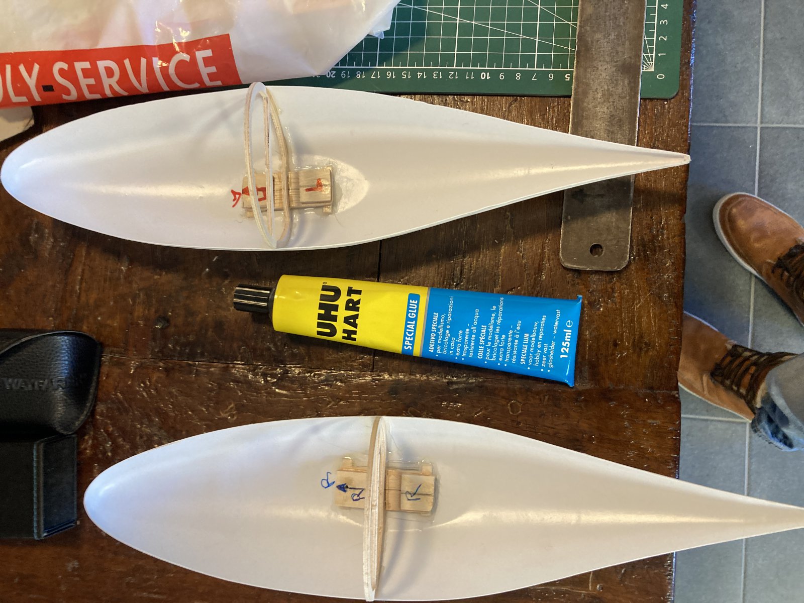

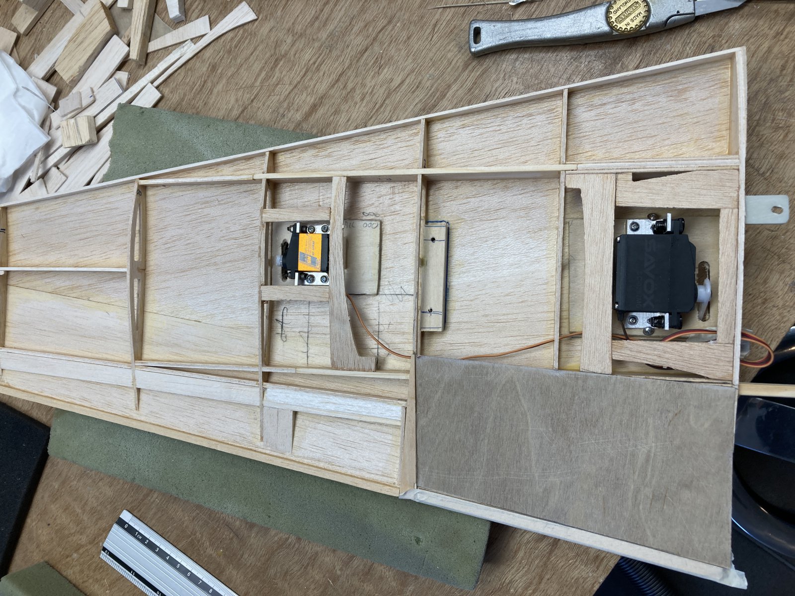

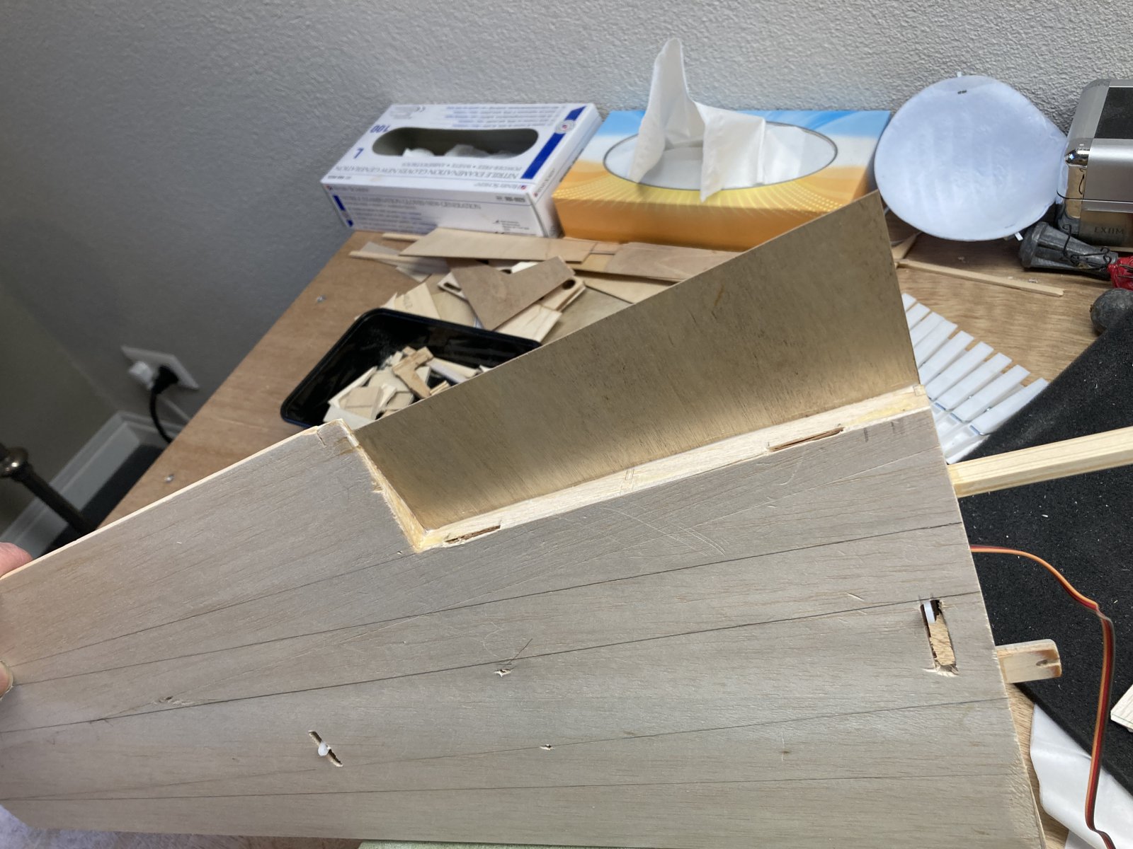

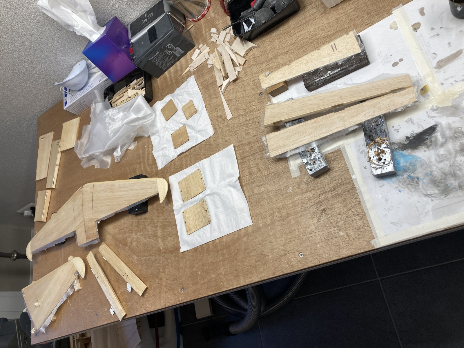

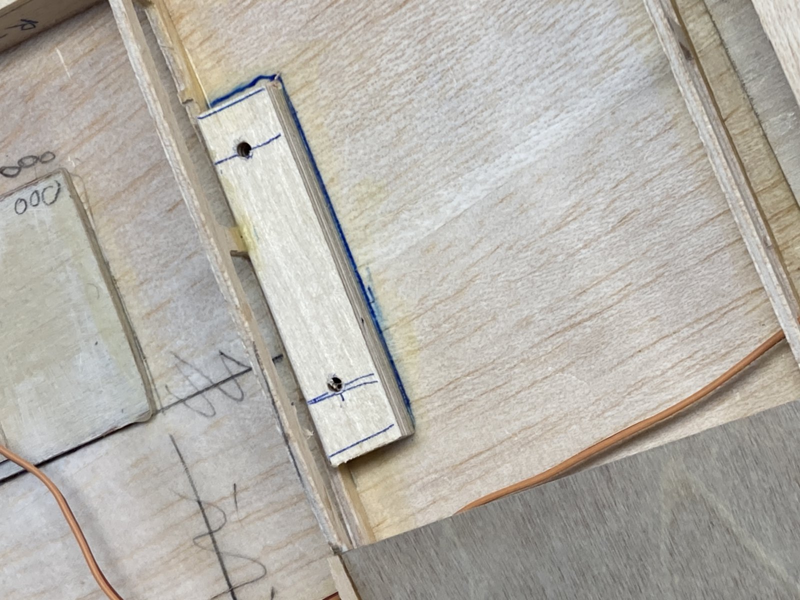

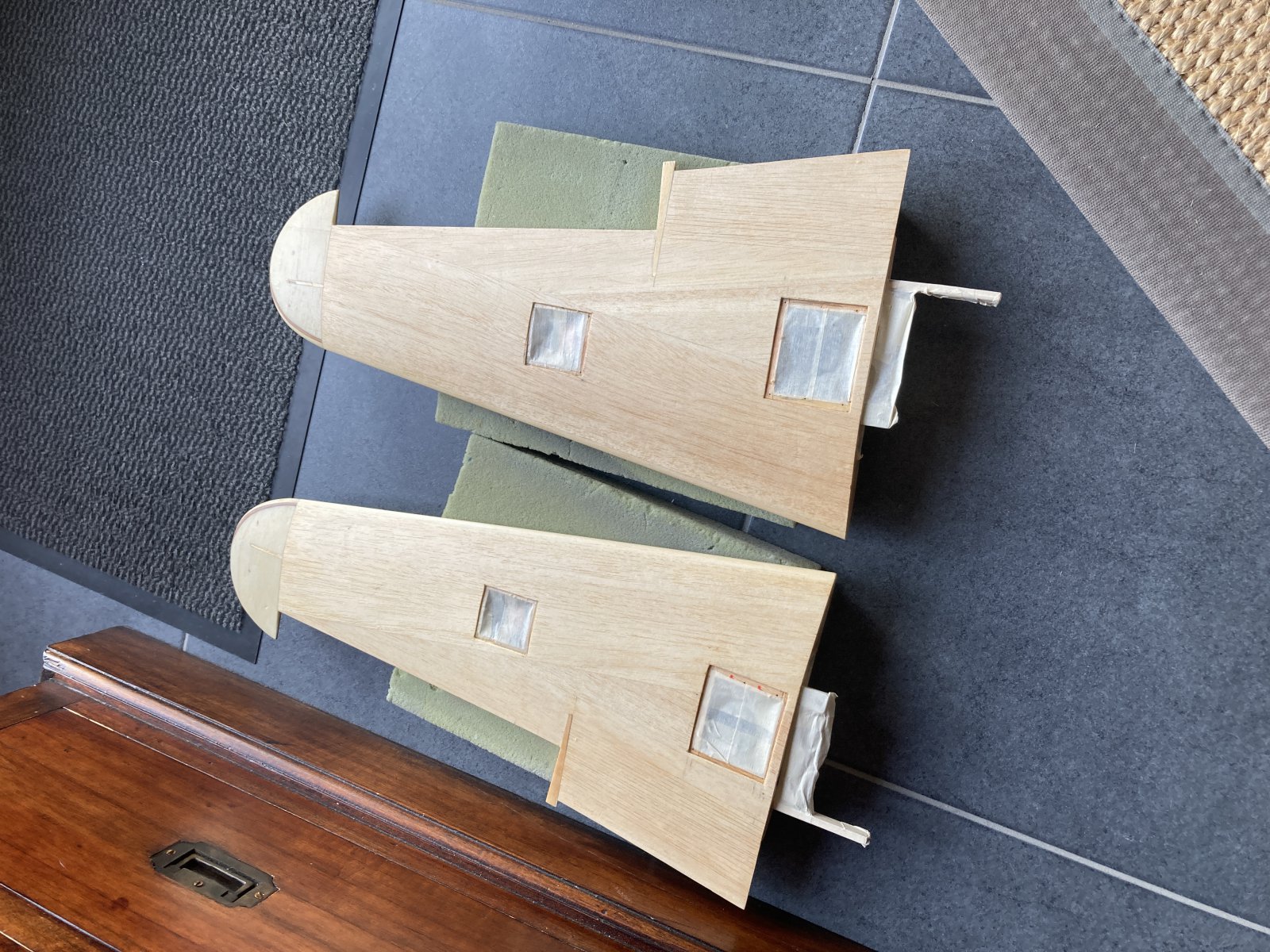

beide vleugeltips vastlijmt met alifatix een een extra 4mm multiplex ligger in het tipblok .De boven en onderhelft van het blok zit 0.8 mm multiplex tussen gelijmd voor een wat steviger bevestiging punt van de tiptanks.

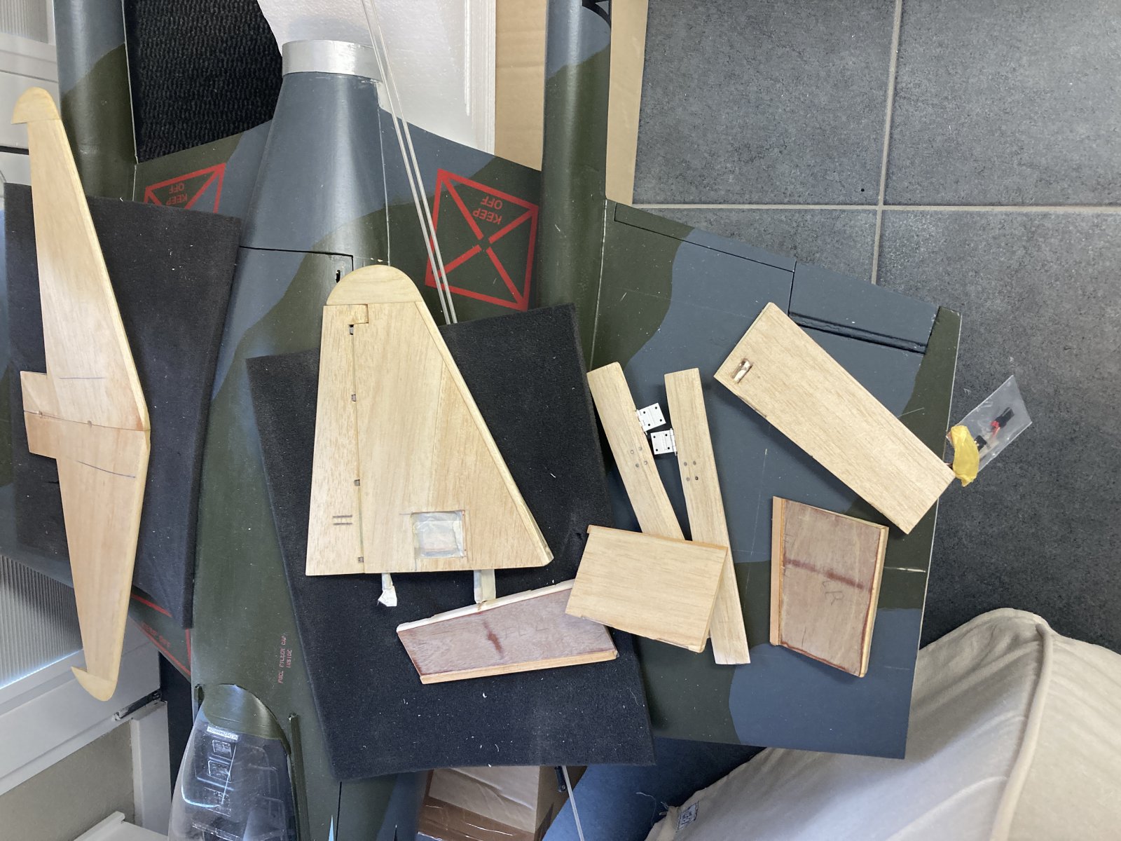

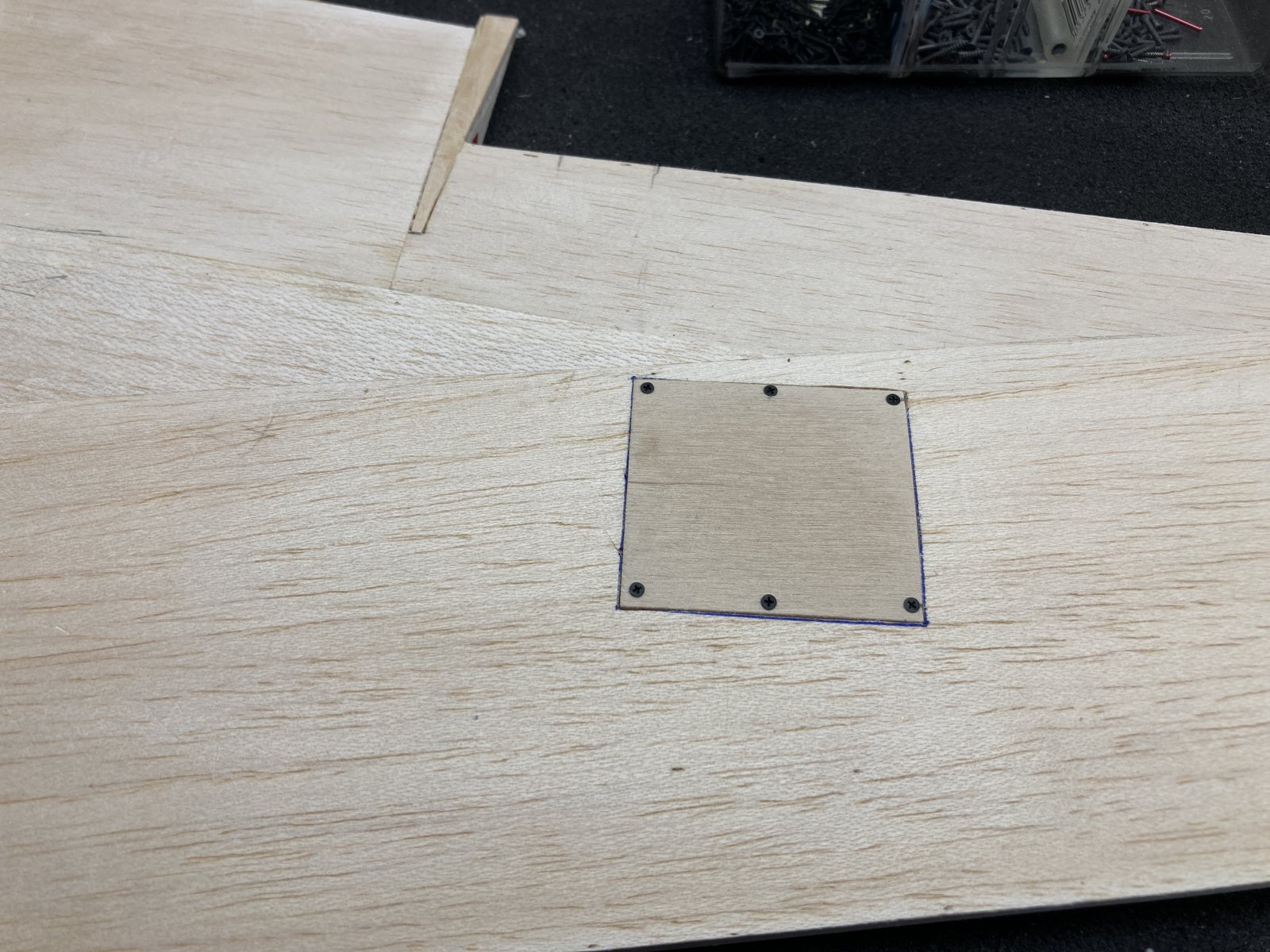

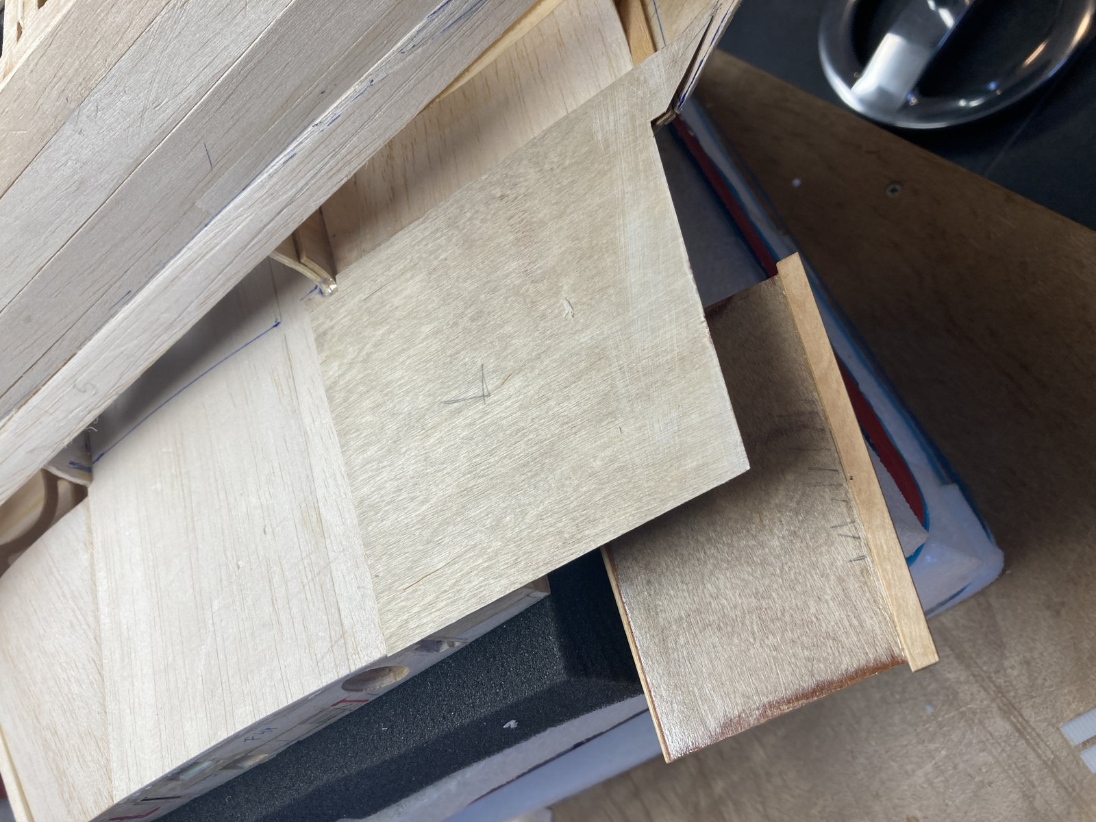

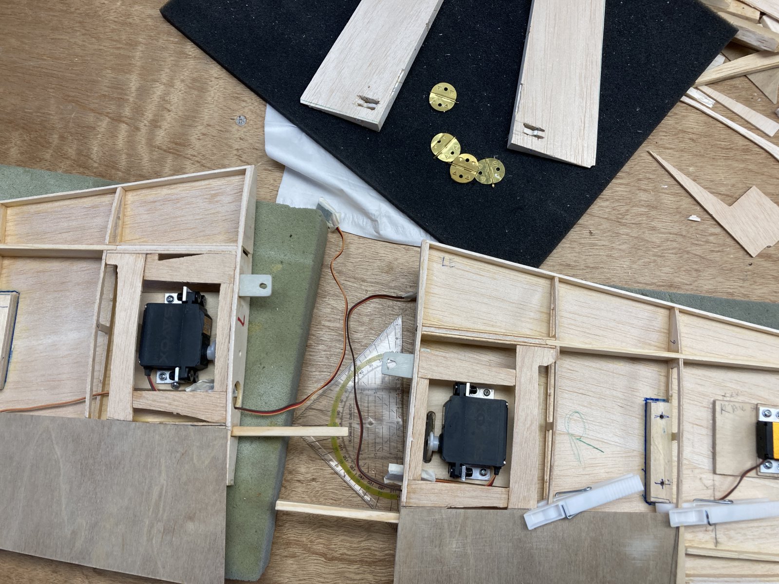

De luikjes voor de servos van 1 mm multiplex en kleine Mårklin rails schroefjes

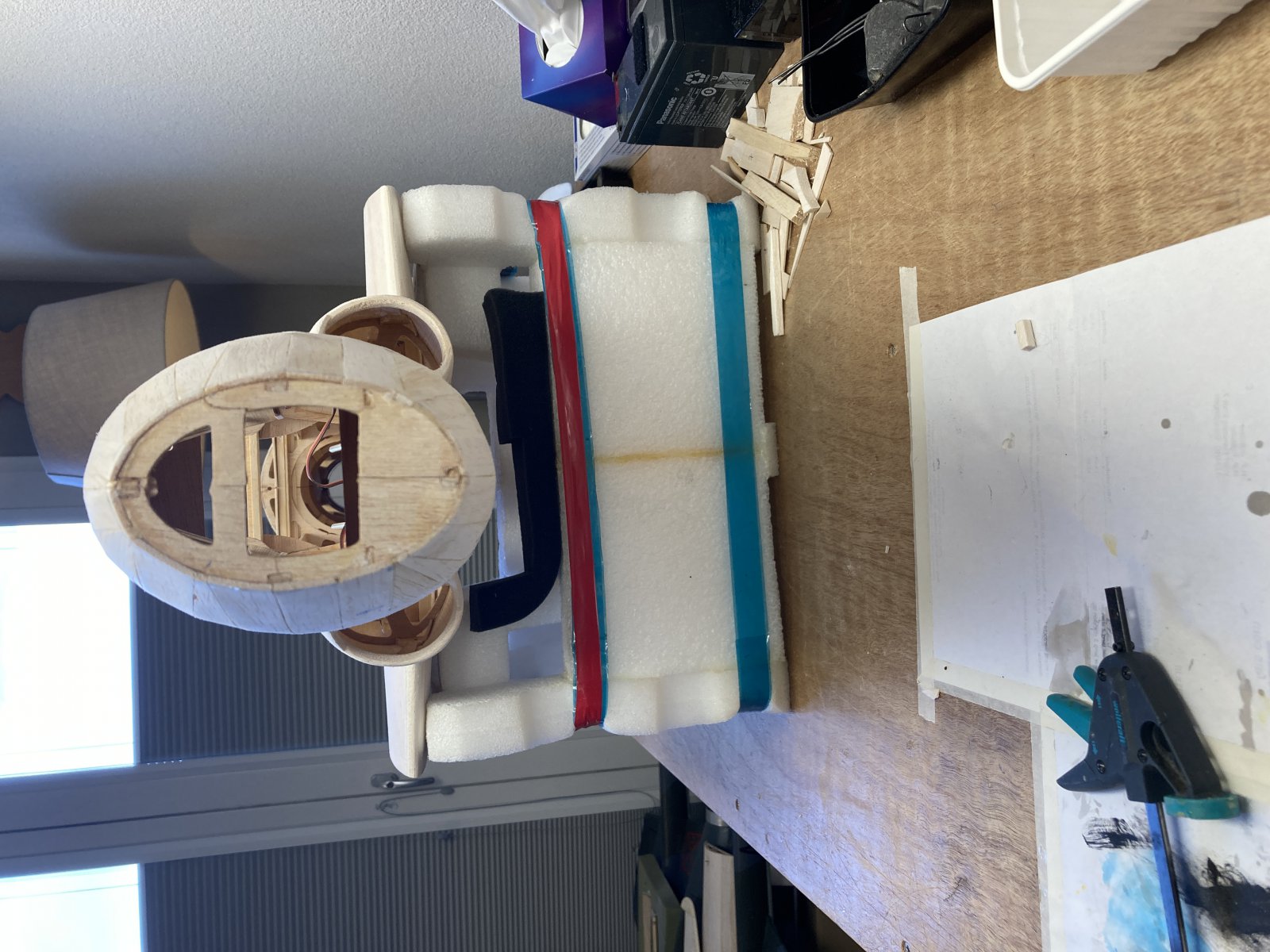

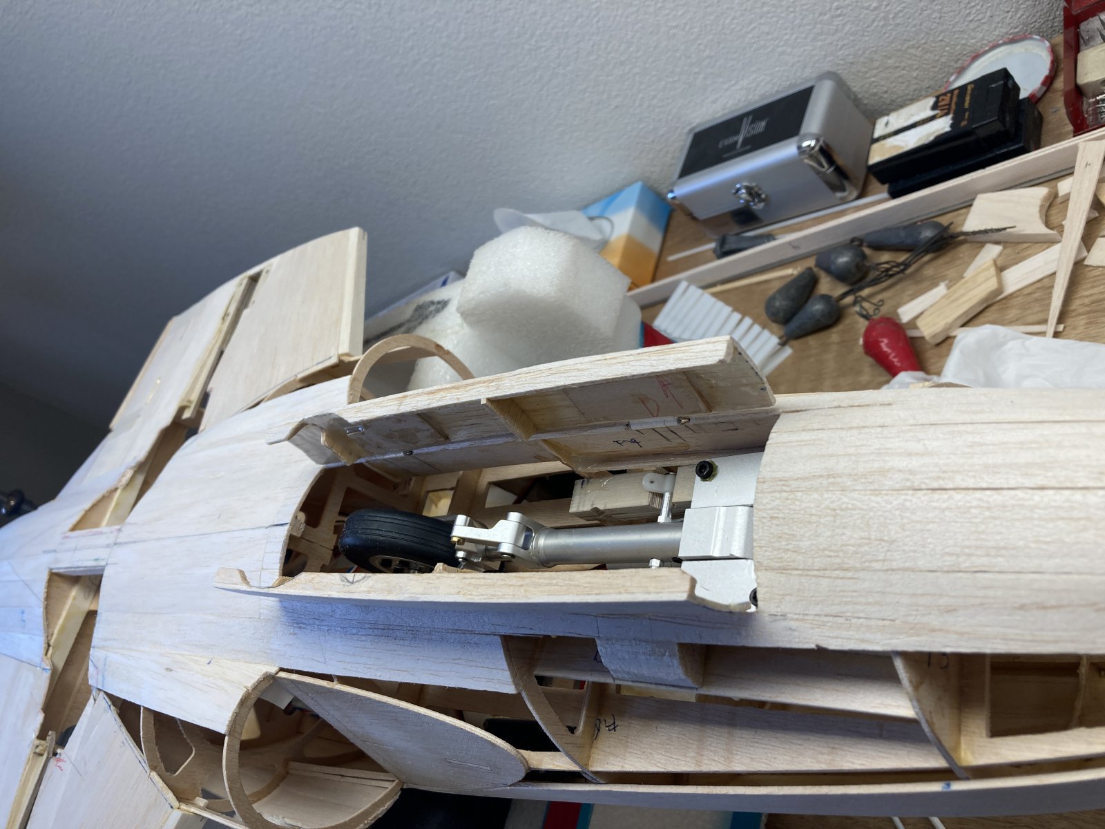

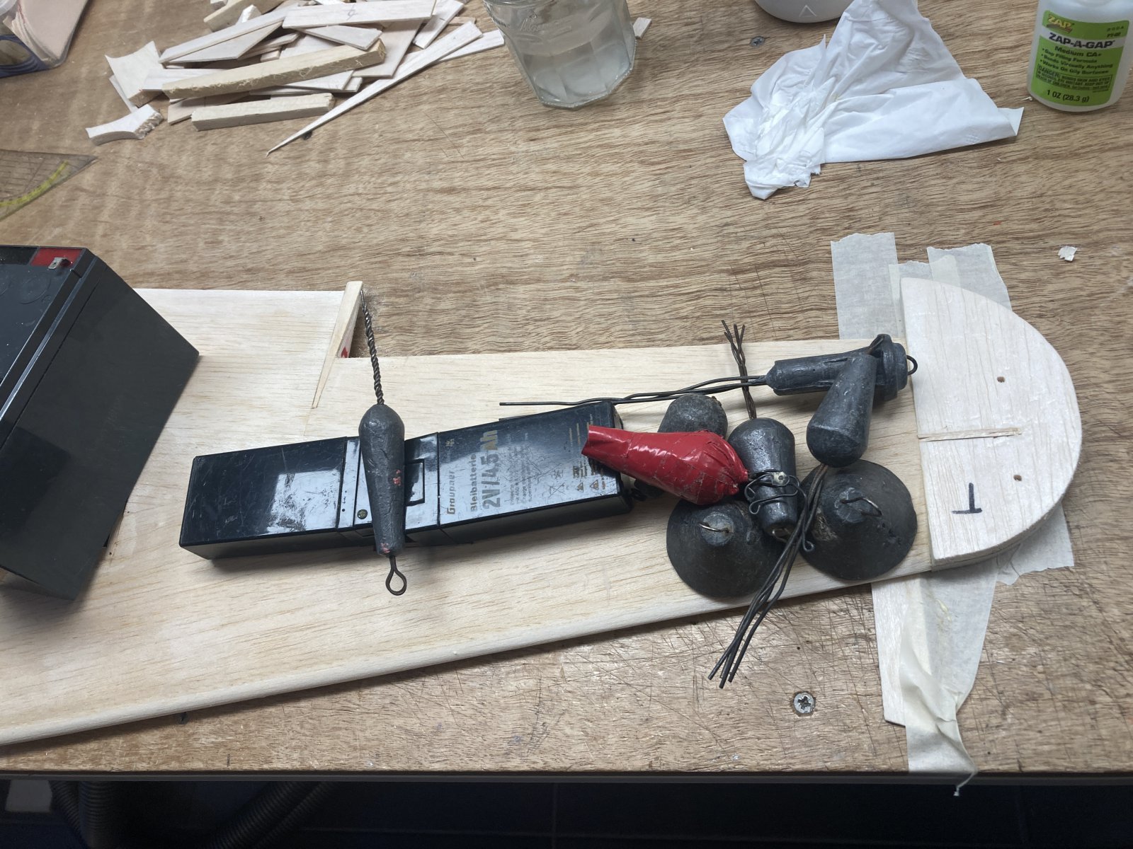

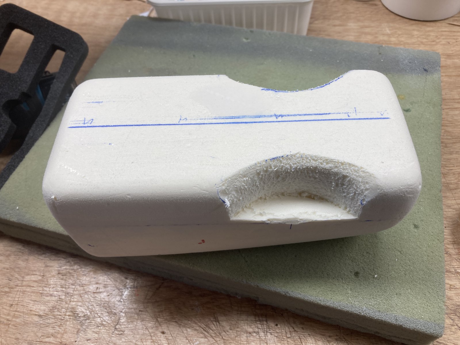

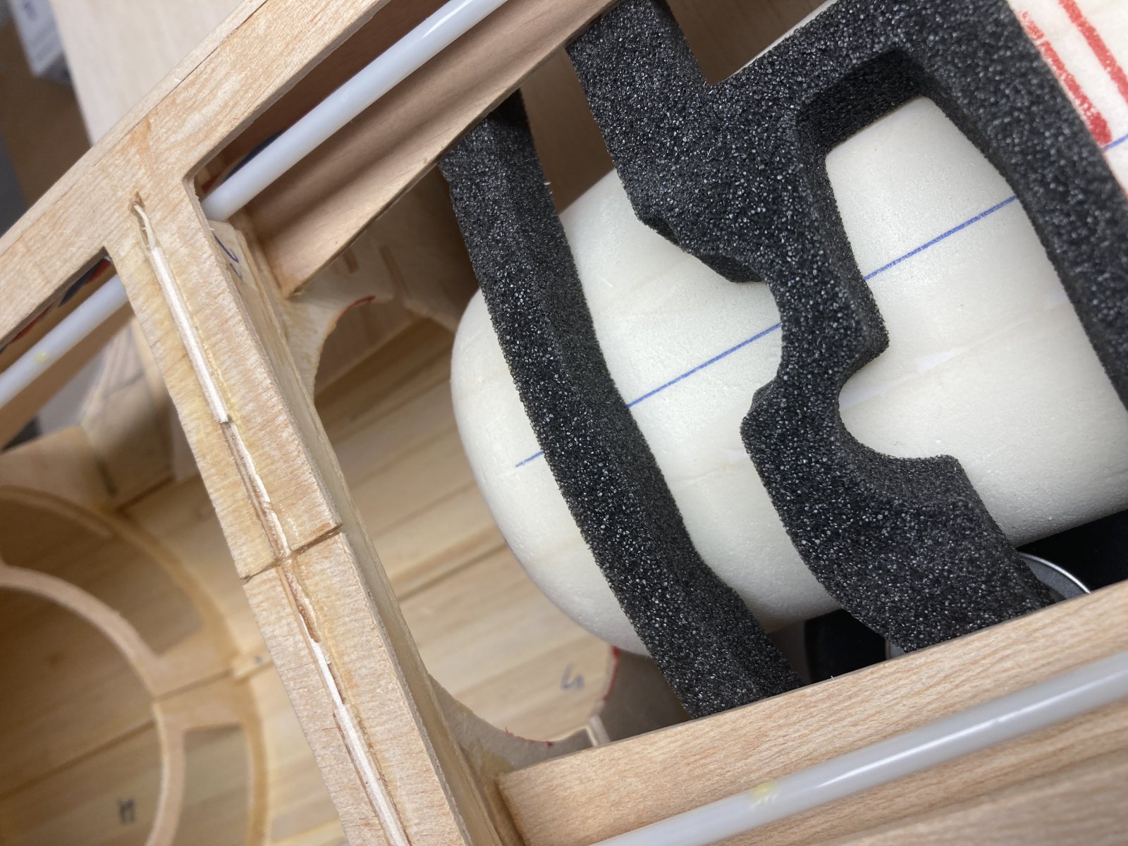

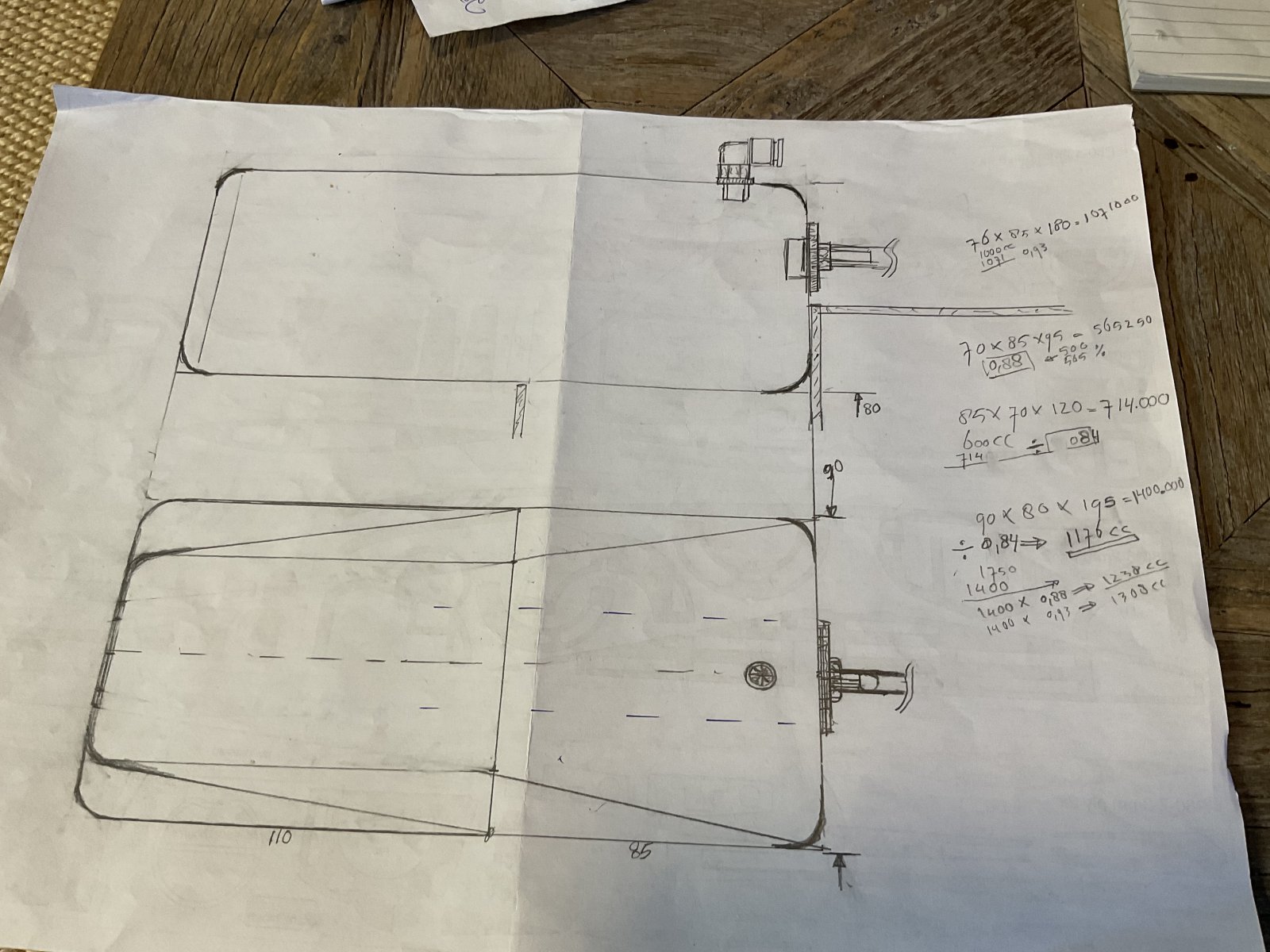

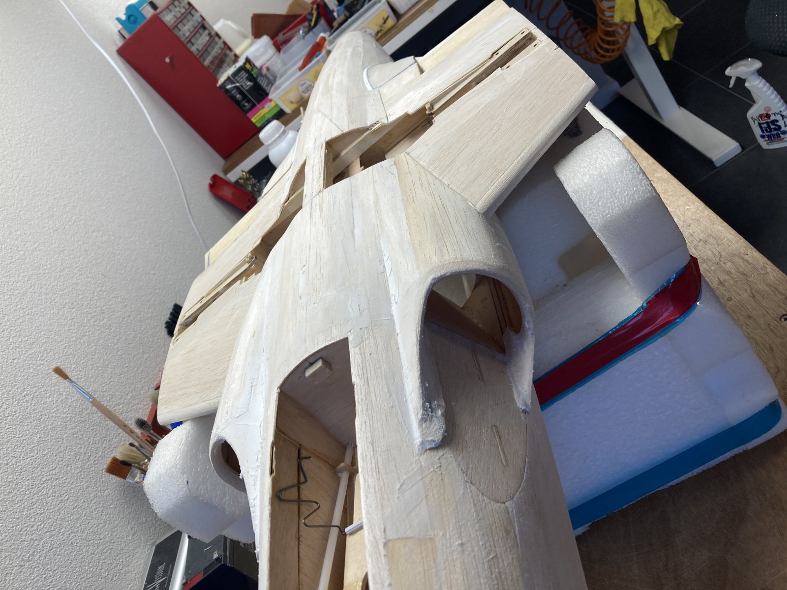

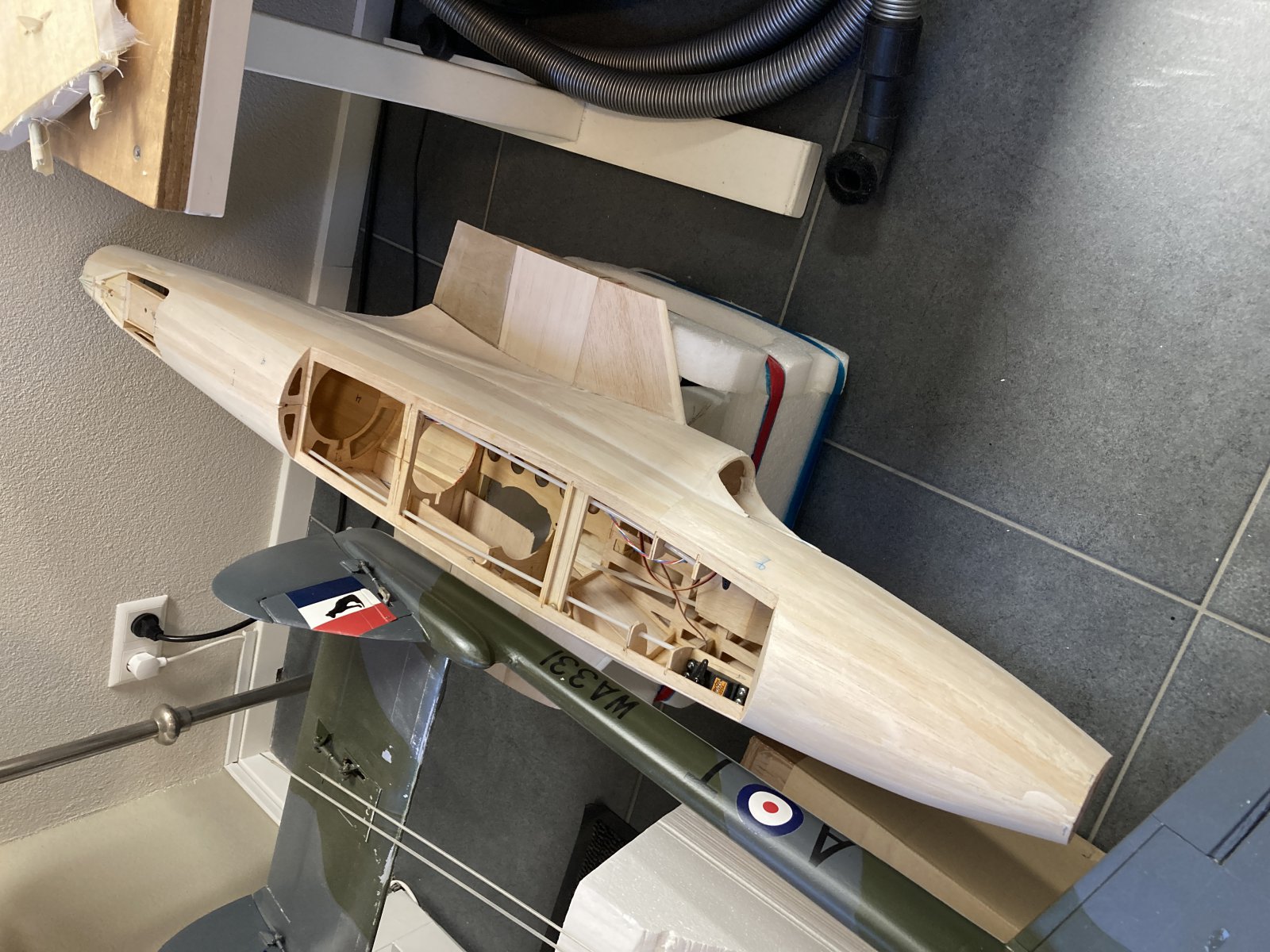

De hoofd wielen liggen toch iets dieper in de romp dus moet er nog wat ruimte gemaakt worden bij de tank.
waneer de tank hoger komt gaat deze poort naar de turbine dicht en die heeft dan misschien te weinig lucht aanvoer vanaf de inlaten
dan maar liever iets minder grote tank denk ik . De schatting is nu tussen de 1000 en 1300 ml zonder de inkepingen.

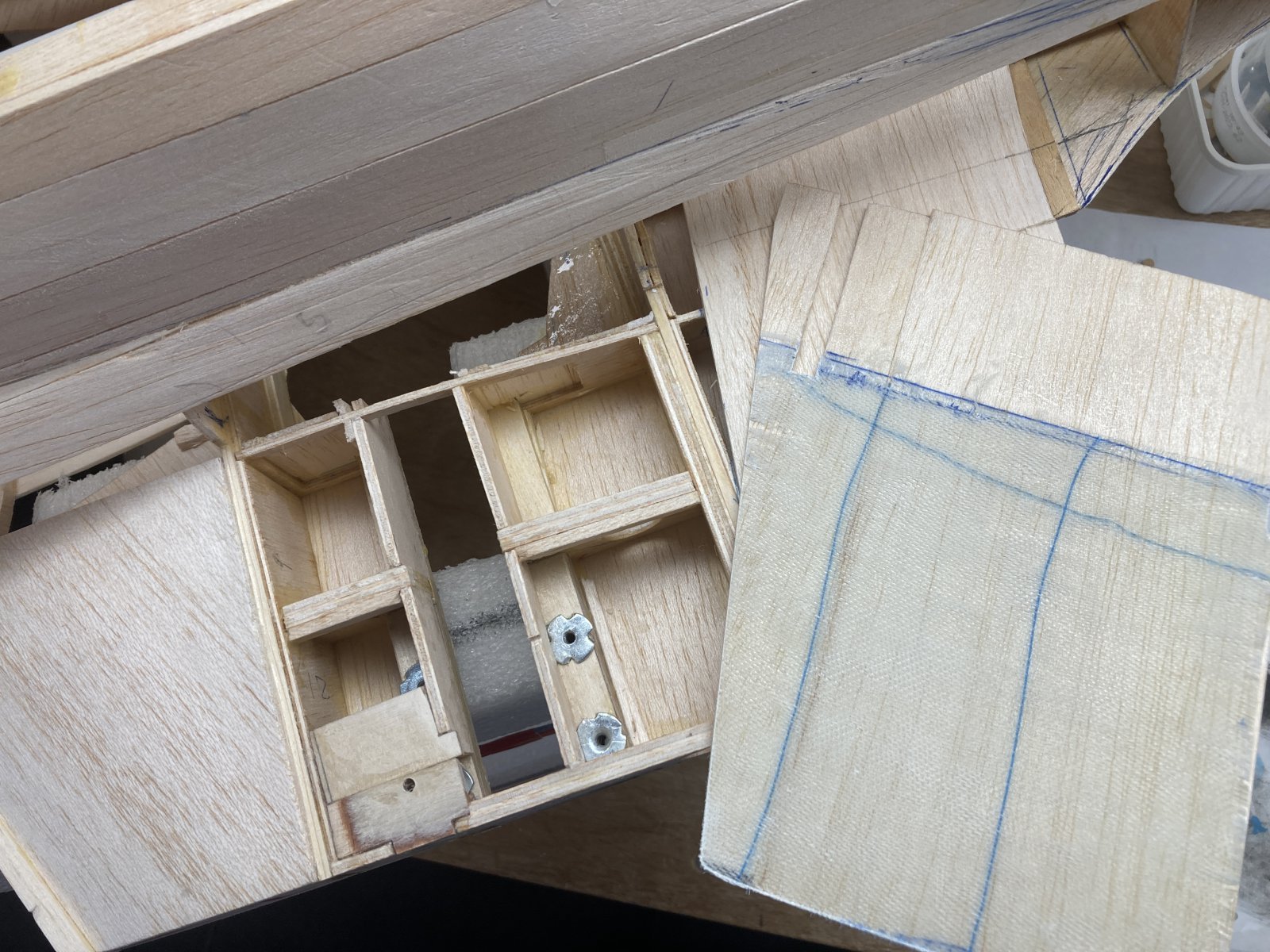

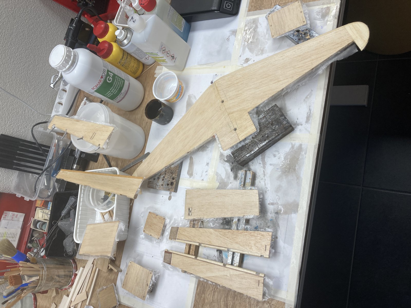

Ondertussen wat glasdoek met G4 erop gezet.

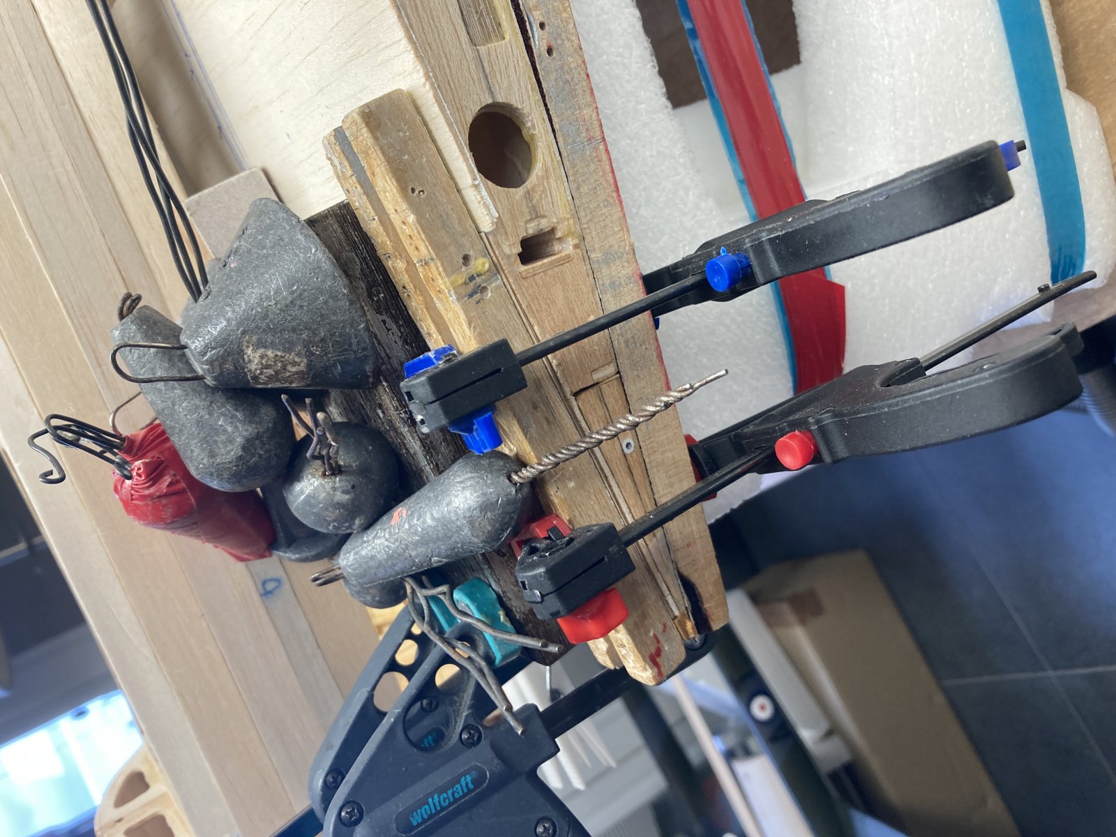

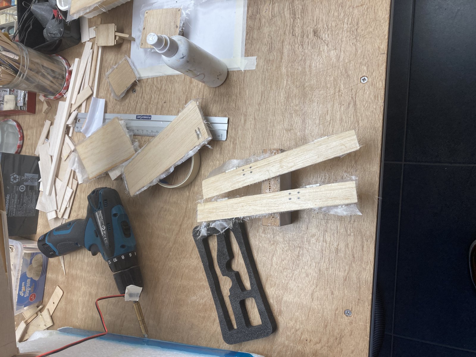

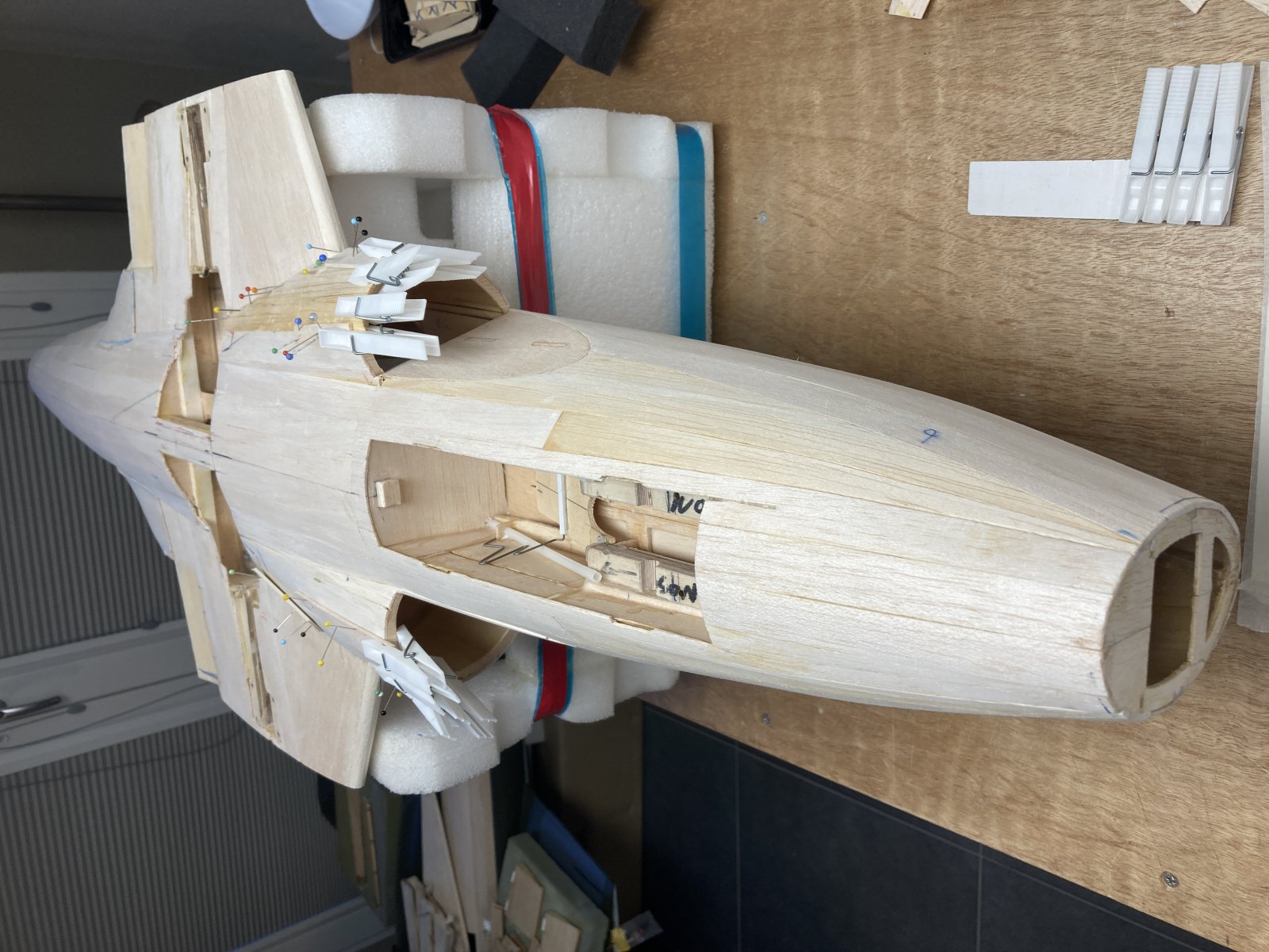

Op advies van een goede vriend in de wielkasten ophanging wat verticale platen uit scrab erin gelijmd en de indekking aan de binnenzijde voorzien van wat dikker glasdoek met epoxy. Deze vast gezet na een dag uitharden met ZAP 30 min en tixotrop poeder erdoor.
voor de flap een extra indekking met 0.8 mm multiplex.

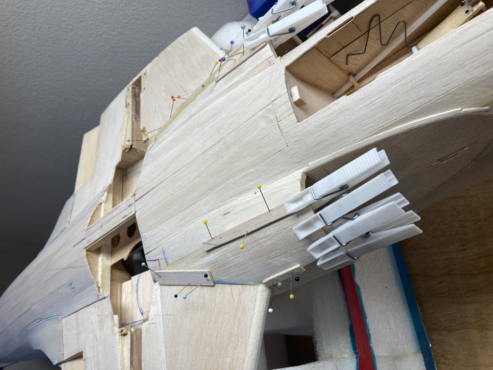

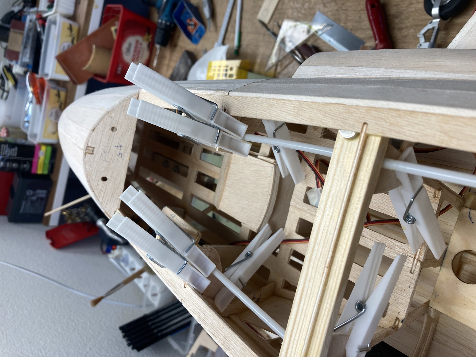

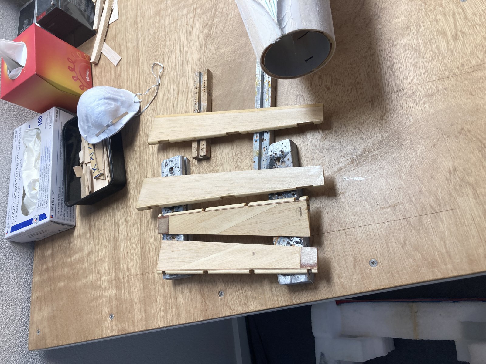

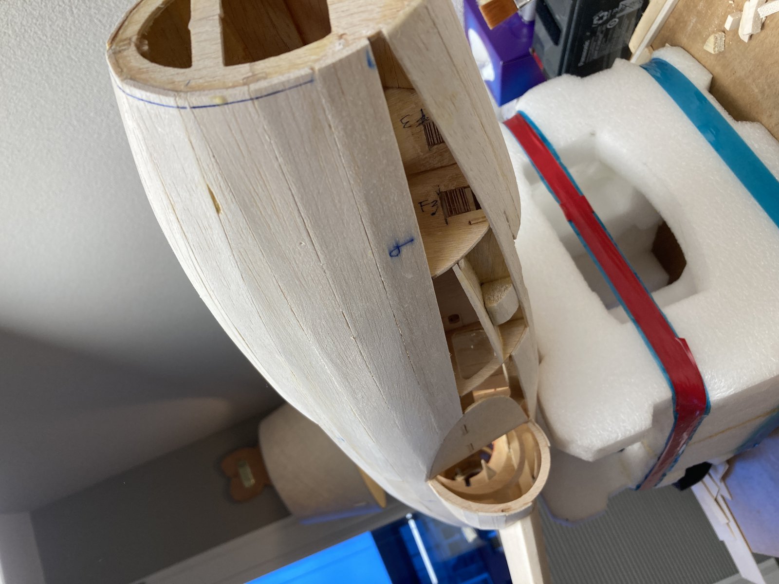

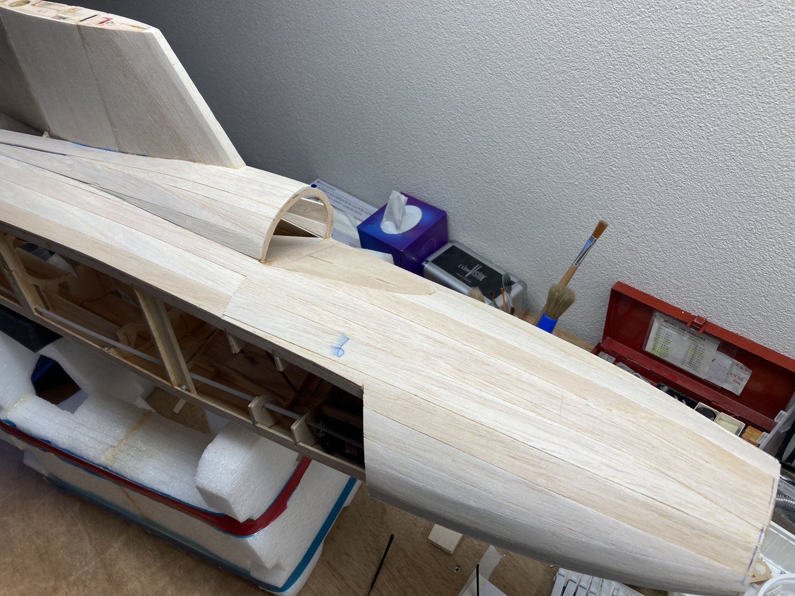

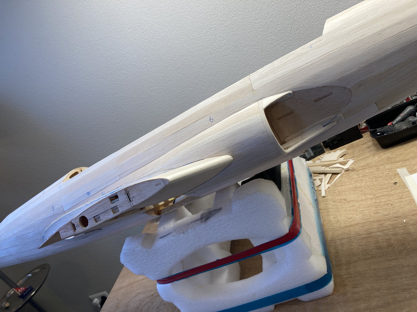

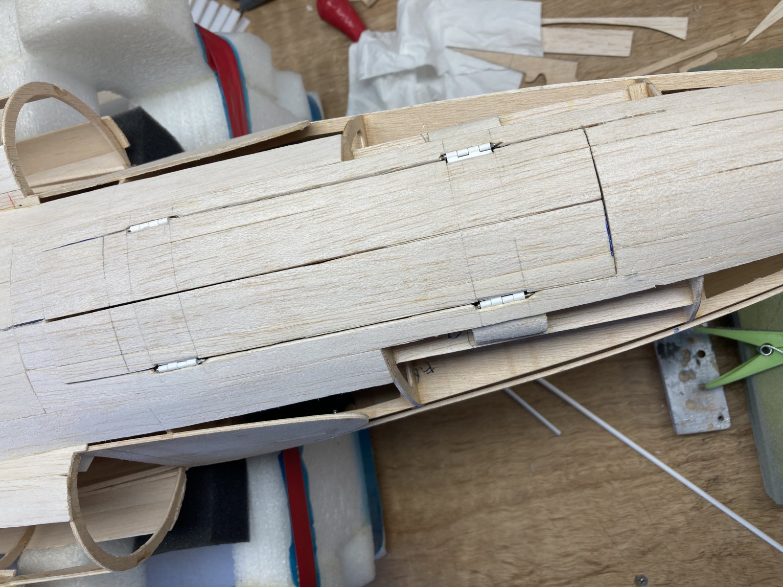

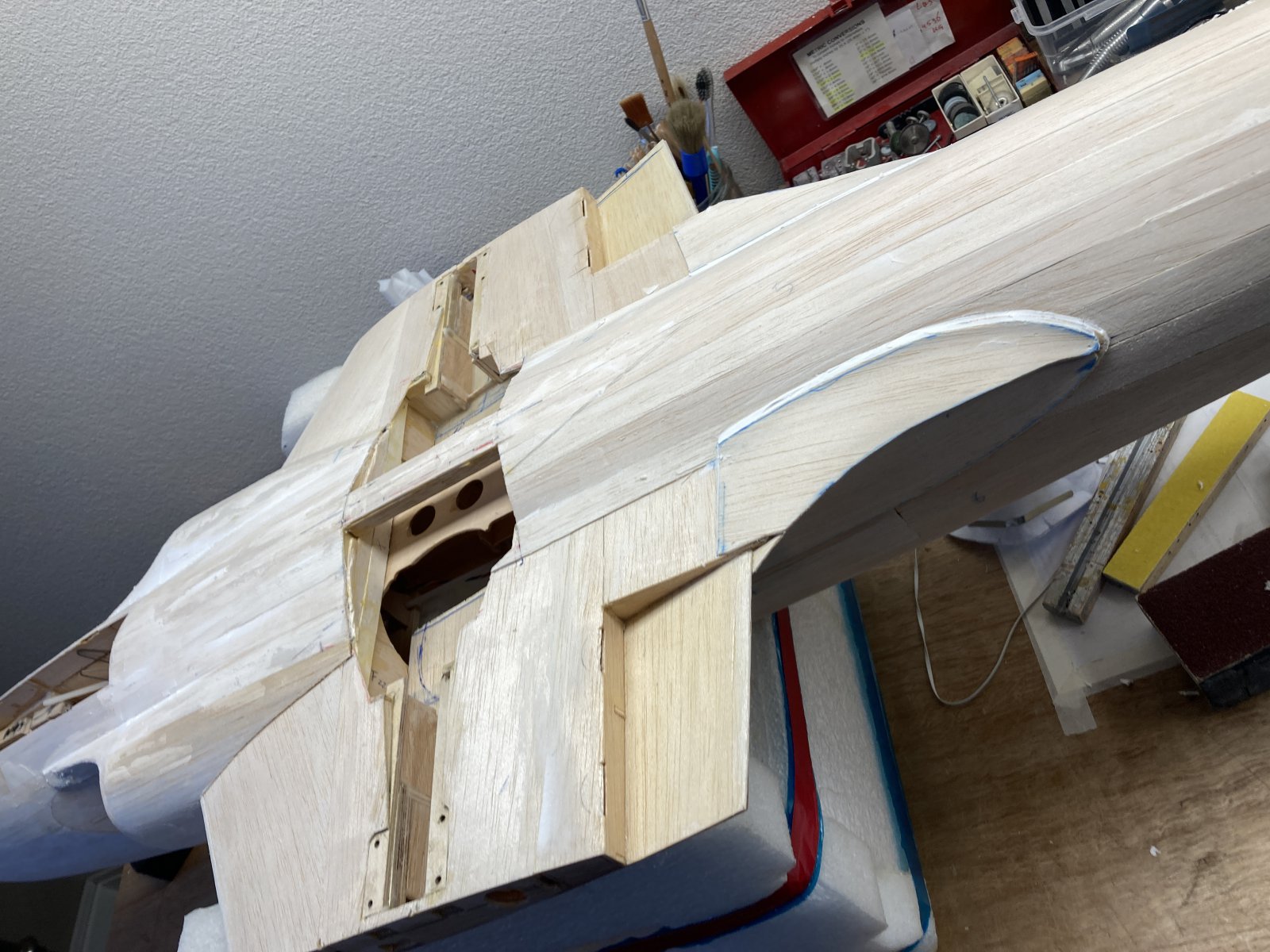

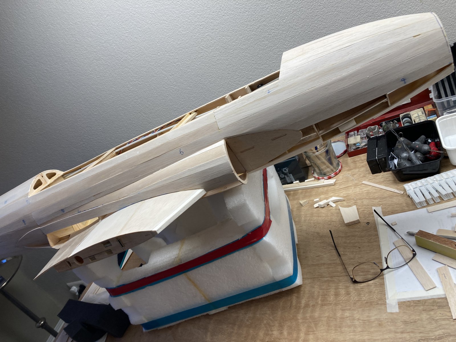

Nu kan ook de romp worden dicht gemaakt met de bijgeleverde 2 mm balsa stroken.

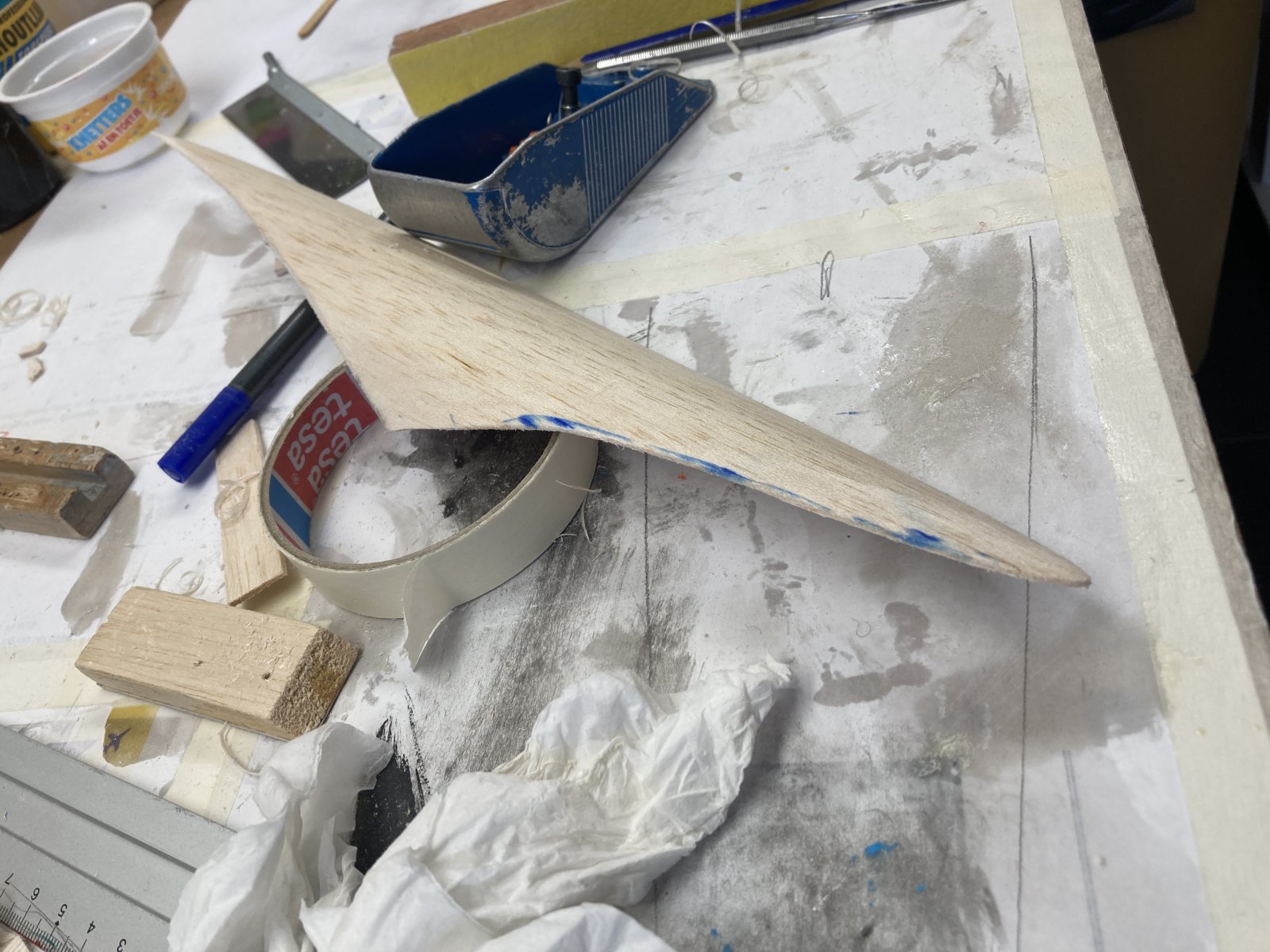

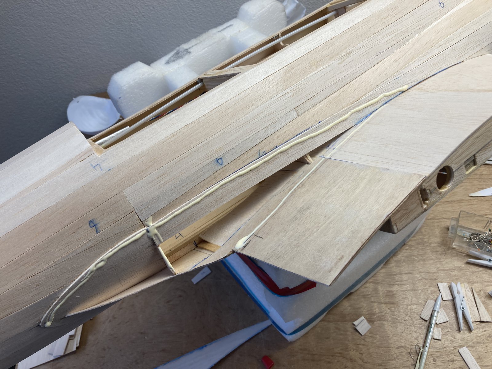

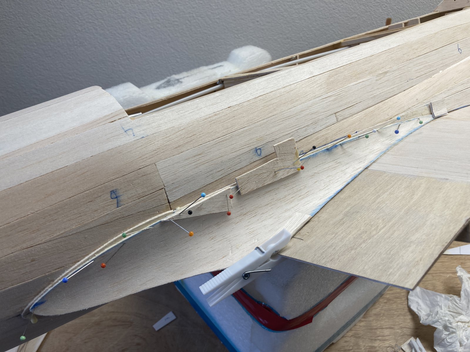

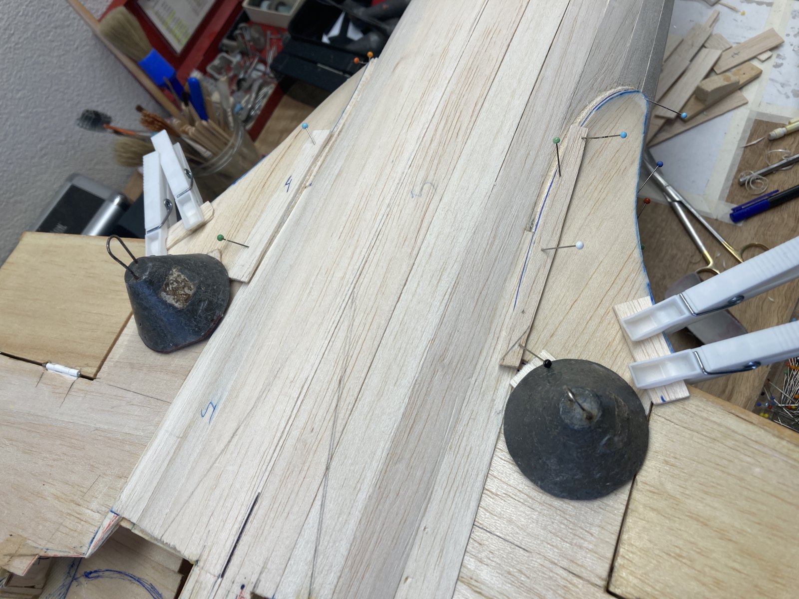

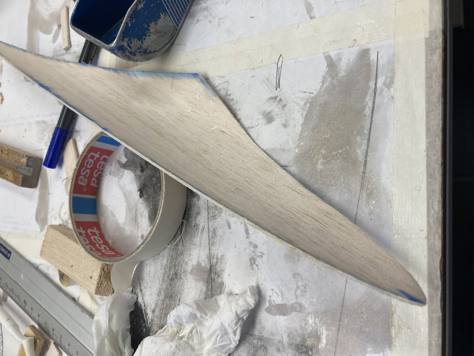

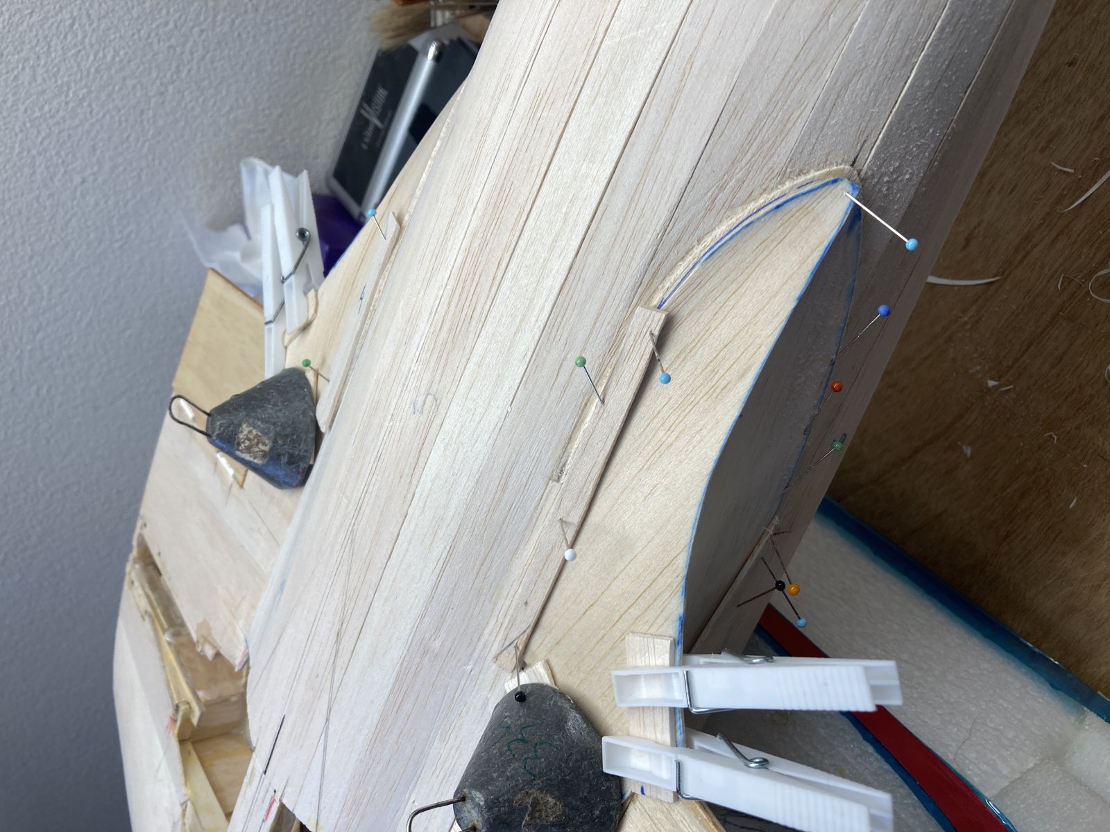

de fairing wordt met de 1,5 mm balsa gevormd. Eerst een papieren malletje gemaakt met een schaar ✂️ en daarna ruim uit de plaat balsa gesneden.
De binnenzijde me ammoniak / water oplossing ingespoten en eerst zonder lijm gevormd en vastgezet met scrab balsa spelden en knijpers .
na drogen met alyfatic opnieuw vastgezet .
