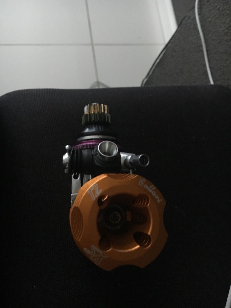

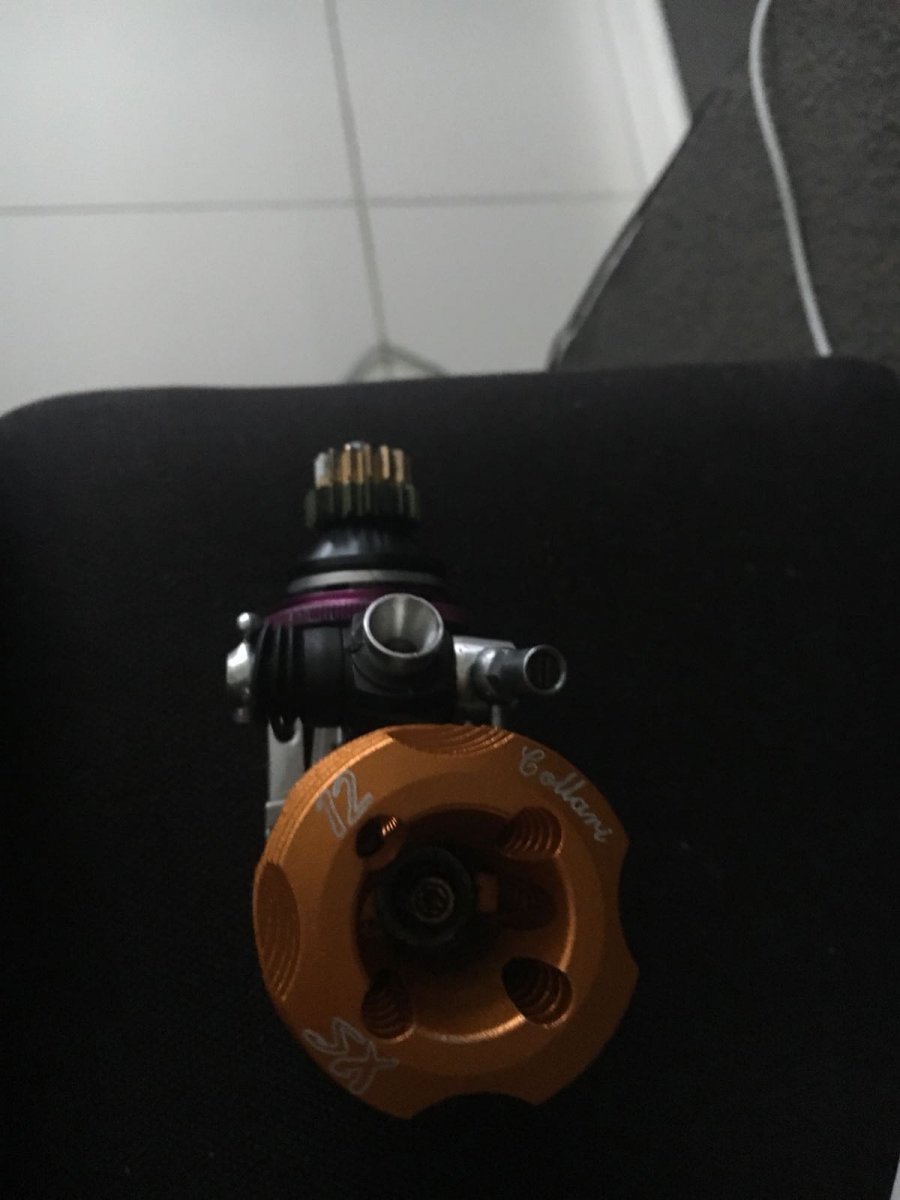

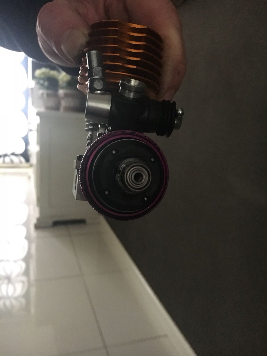

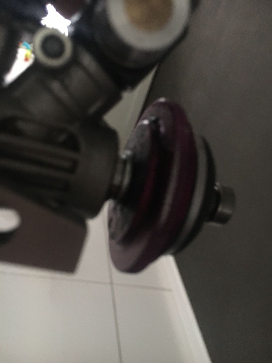

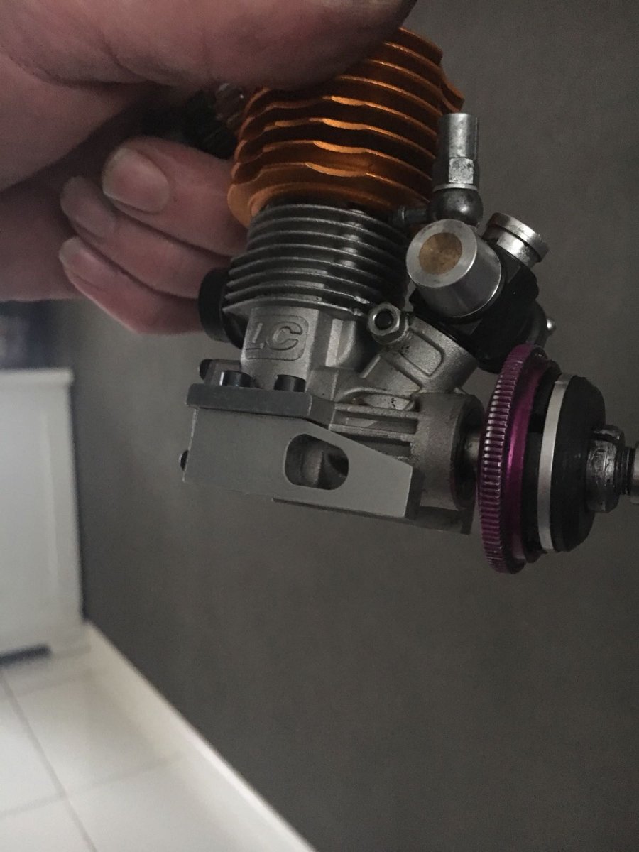

Werkt dus niet want nu draait weer alles vast (clutchbell) zal wat foto's sturen ter illustratie. Ik denk zelf dat de ring die ik gebruik achter het vliegwiel (voor de conus) te dik is want het is ook geen shime maar carrosseriering wat denk jij? Hoor graag jou mening

Zo dan, moet je zoveel achter het vliegwiel leggen? Dat vliegwiel zou normaal dicht tegen de motor aan moeten sluiten.
Overigens moet je voordat je het vliegwiel gaat monteren de krukas zoveel mogelijk eruit proberen te trekken, soms trek die die nog een 2 tot 3 tiende eruit.
Misschien moet je even een keer naar sassenheim komen om het eens en voor altijf goed te krijgen, ik heb ook de nodige machines in huis om aanpassingen te maken.
Ik ga het proberen met dunnere ringen/ring alleen heb ik die even niet bij de hand. Dus wordt weer vervolgd. Achter het vliegwiel zit nu dus die dikke ring en daarvoor zit een lager maar hoort die lager daar wel want ik begrijp dat niet helemaal wat moet een lager daar? Heb hem zo gekocht, weet jij of die lager daar hoort? En wat je aanbod betreft, als ik er deze week zelf niet uitkom kom ik graag een keer bij je langs vind ik tof van je!
