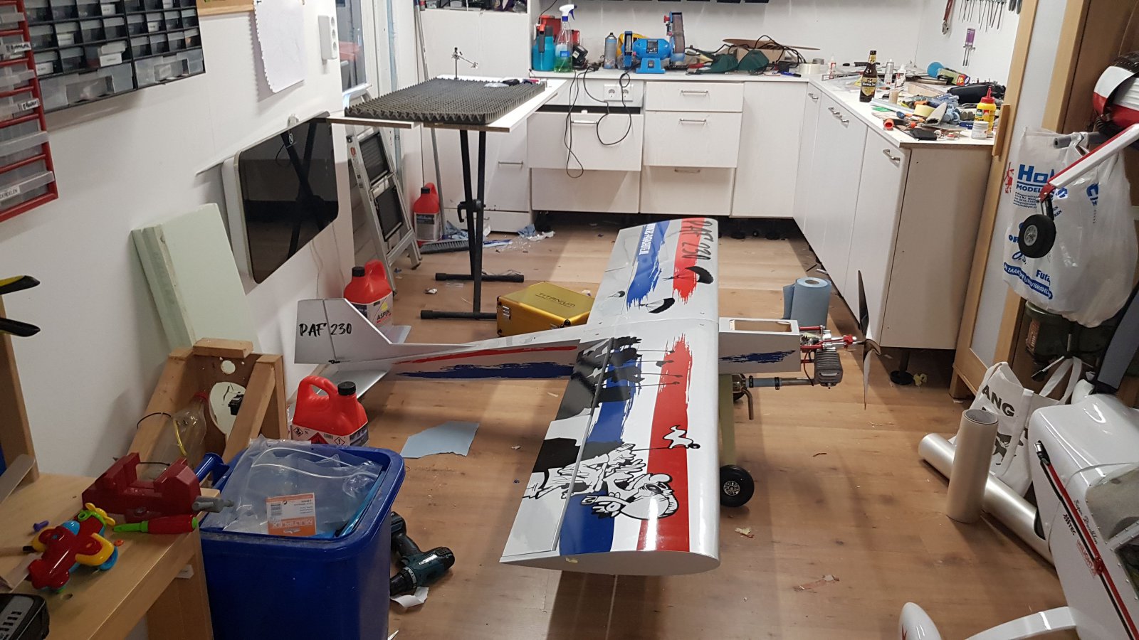

    Wilde dit draadje even misbruiken.
    Ik heb me van de week ook een paf trainer besteld. De 230F heb ik besteld.
    Voor het landingsgestel wil ik een gfk bestellen bij khk modellbau.
    Deze hebben namelijk de gekromde landingsgestellen in het pakket. De hoogte moet ongeveer 22cm zijn, de afstand tussen de wielen ongeveer 51cm. Maar weet iemand hoe breed het landingsgestel moet zijn. Is 5cm breedte voldoende, of moet ik breder nemen?

    Dank je voor je reactie, André,
    Maar hoe zwaar is jouw paf trainer.
    Ik wil hem met een da50 gaan vliegen, misschien worden ze dan ongeveer even zwaar. Dan heb ik een redelijke vergelijking. Anderzijds, de trainer wordt een all-rounder voor op het veld, dus altijd super soft landingen kan ik niet beloven, maar daar moet het landingsgestel wel tegen kunnen.

    Gisteren mijn paf trainer ontvangen.
    Kreeg eerst de schrik, wat is die romp zwaar.
    Maar nadat de noppenfoli verwijdert was, bleek er de zware katalogus van paf in te zitten.
    Nu wil ik alleen jullie gedachte over het volgende;
    het hoogteroere moet ik demontabel maken, anders heb ik vervoersproblemen, kom ik niet onderuit. Nu wil ik 2x een servo in het hoogte roer inbouwen. Dit zijndan 2x des678 bb mg, deze hebben een afmeting van 33x32x16. Vanwege de dikte passen ze mooi in het profiel. Maar is het verstandig om 2 van deze servo's in het hoogteroer te bouwen?
    De reden dat ik eignlijk voor deze oplossing wil gaan, is dat ik dan geen stuurstangen hoef los te koppelen, wat mijn grote voorkeur heeft.
    Wat is jullie idee?
    P.'s. De servo's hebben ieder een stelkracht van 6 kilo op 4,8vdc. Dat is dus voldoende
