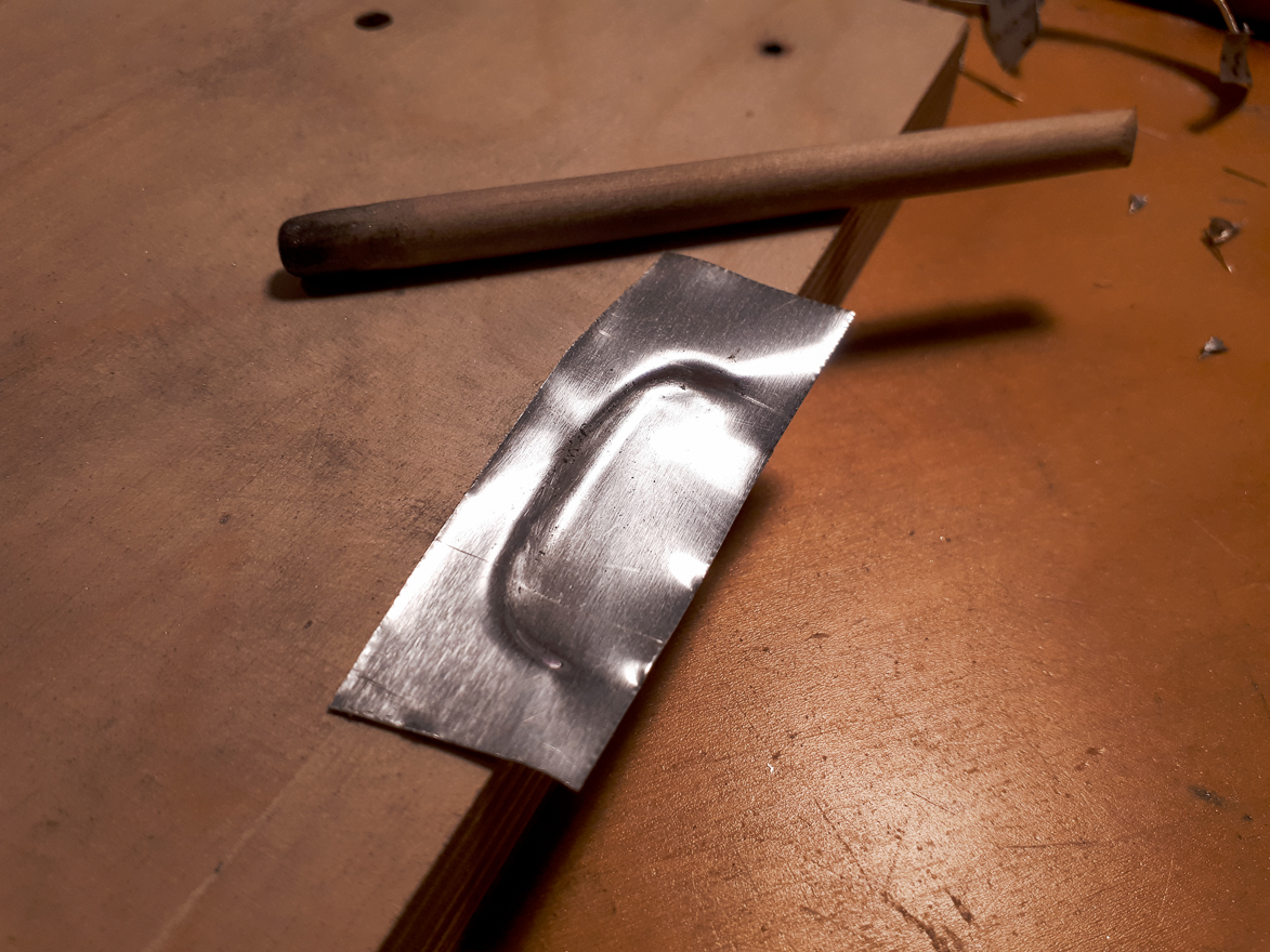

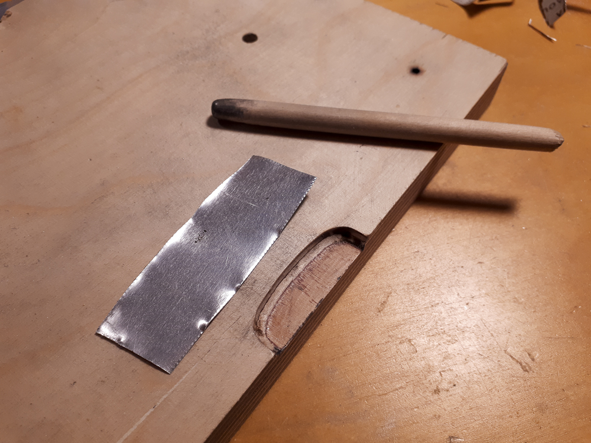

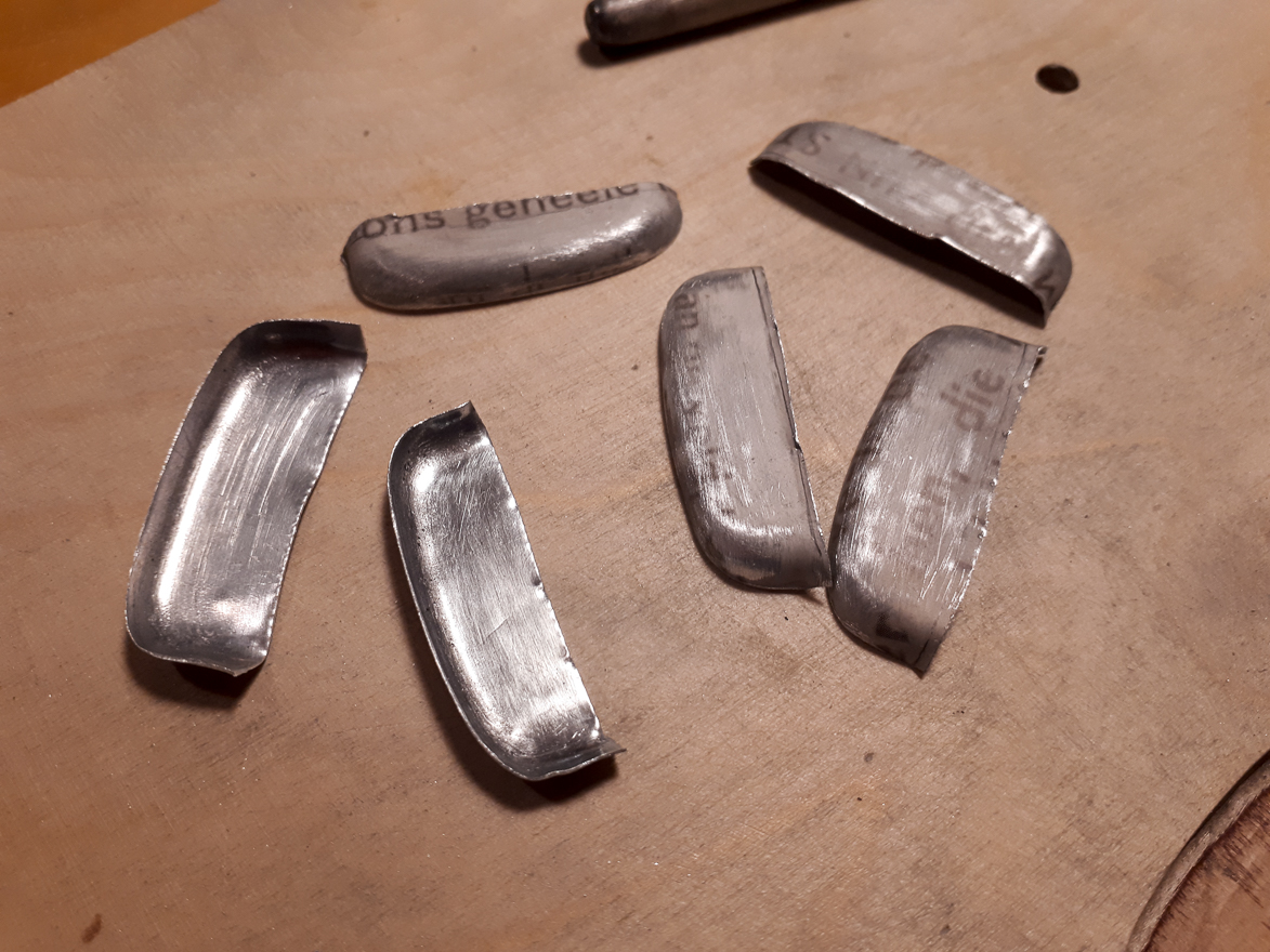

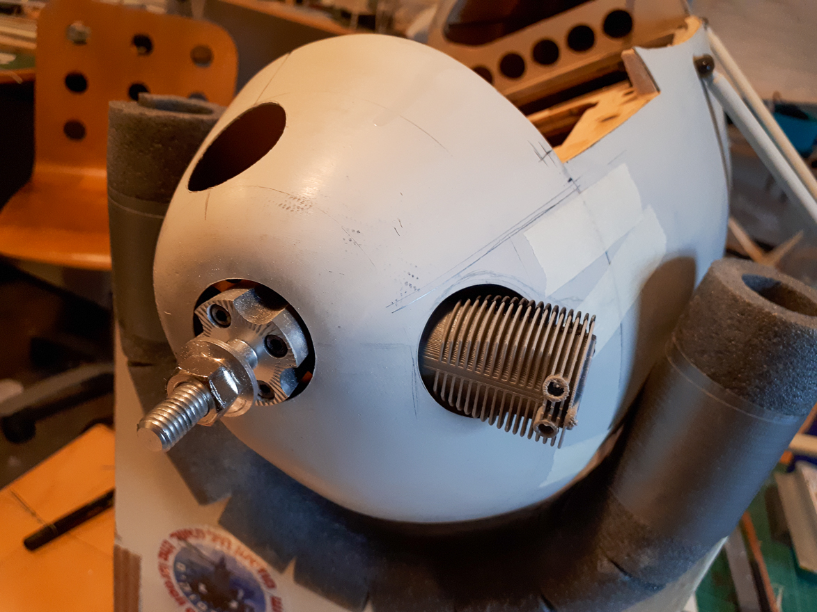

    Ventilatiesleuven in de motorkap gemaakt.

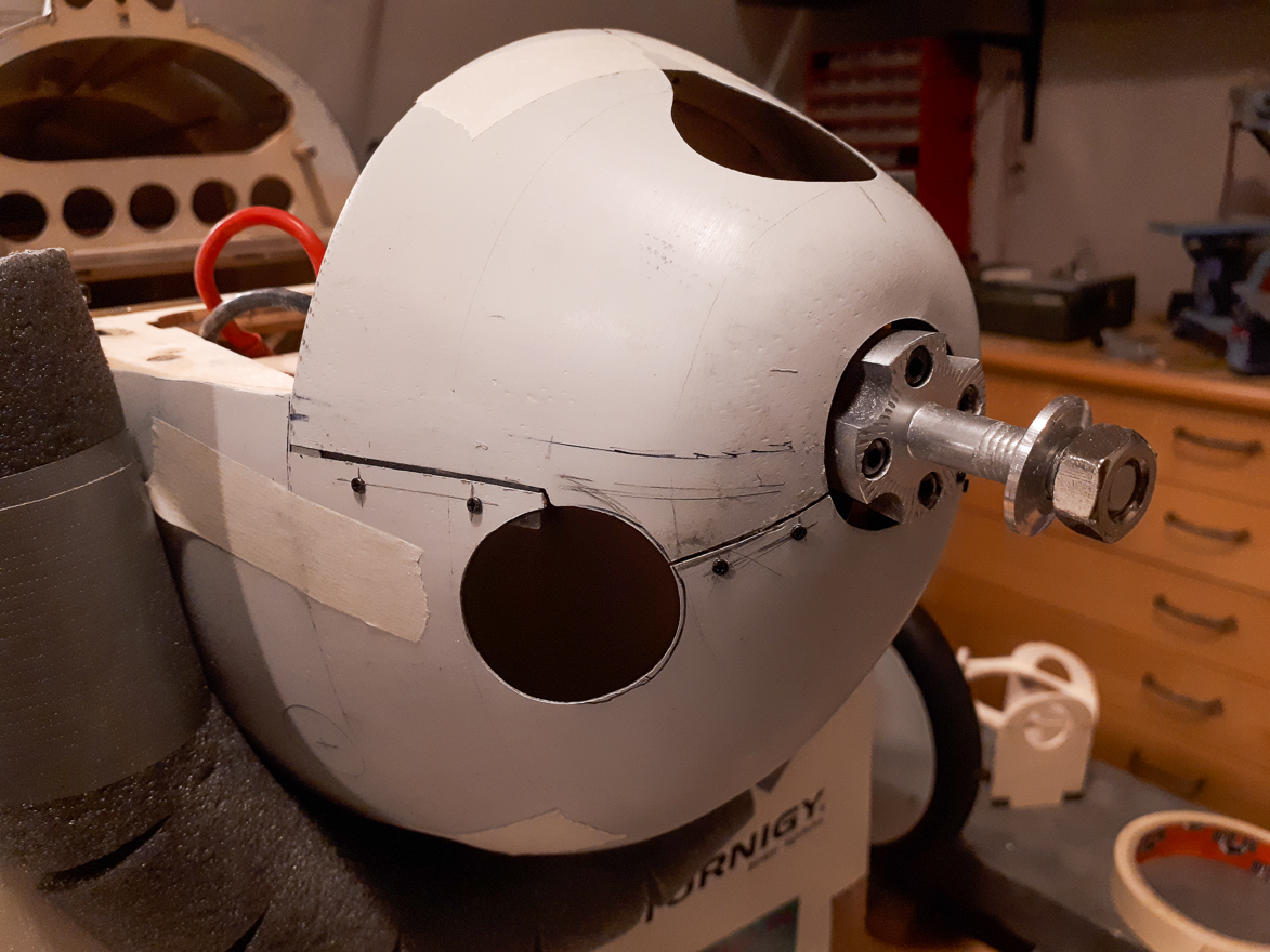

    Mijn vader leerde me: "Met passen en meten wordt de meeste tijd versleten." En gelijk had hij!
    Maar eindelijk, na veel hoofdbrekens, zit de motorkap er op en het past. Niet té 'strak', maar voor de 'schaal-look' hier en daar een beetje scheef. Nu nog een beetje fine-tunen en dan spuiten.

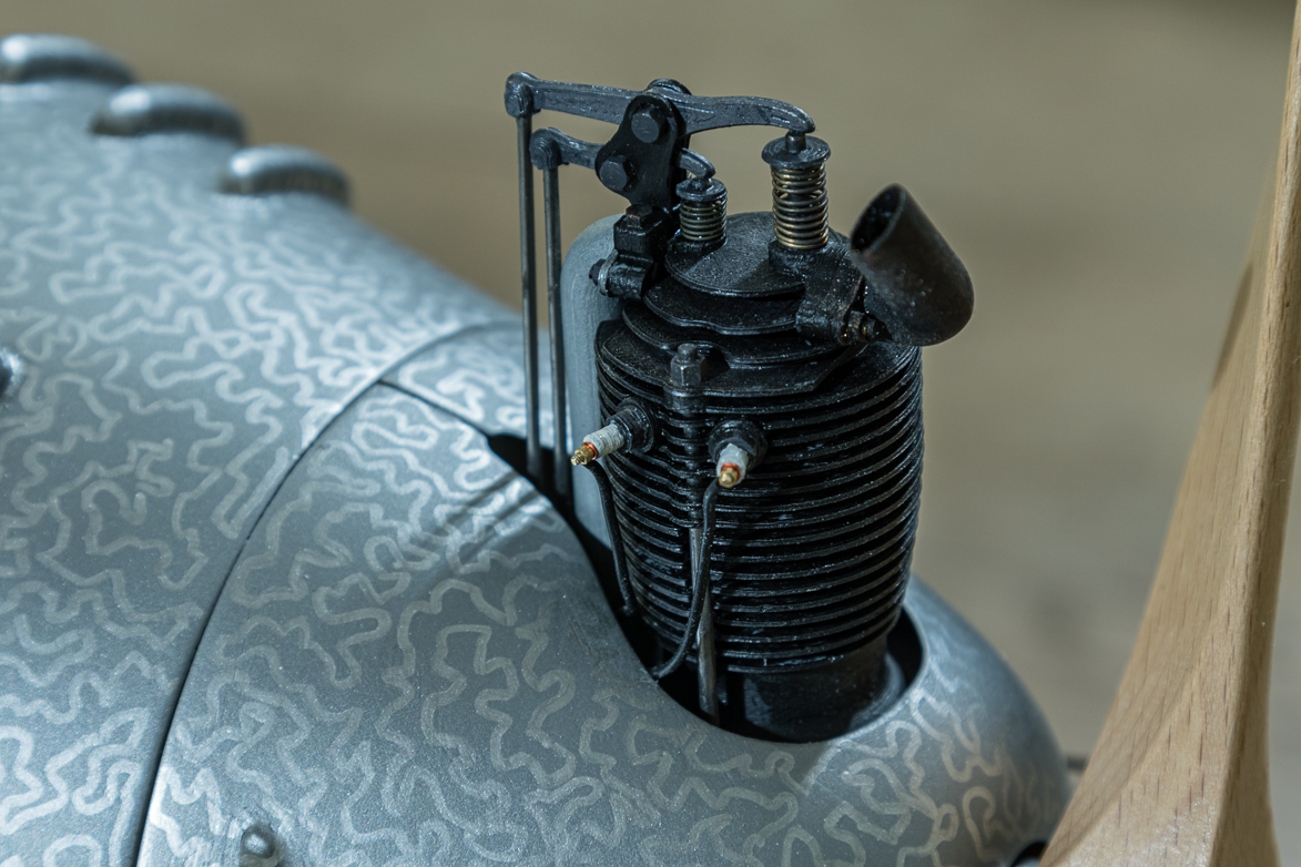

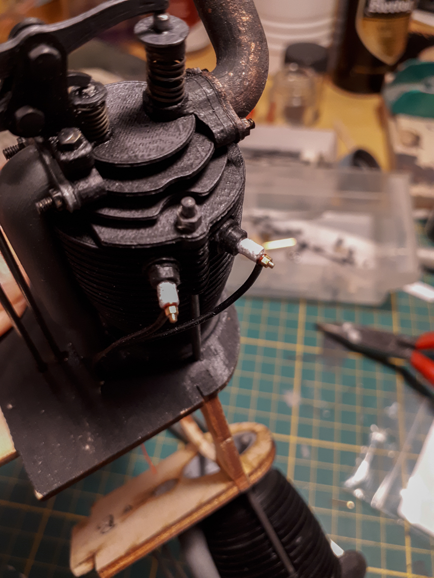

    De 3 cilinder dummy is waanzinnig geworden :thumbsup:
    Gebruik je nog grondverf voordat je de 3D print schildert, en zo ja welke?

    Dank je Ralf :)
    Nee, de cilinders heb ik gewoon met bijna zwarte enamel geverfd, daarna drybrushen met gun-metal.

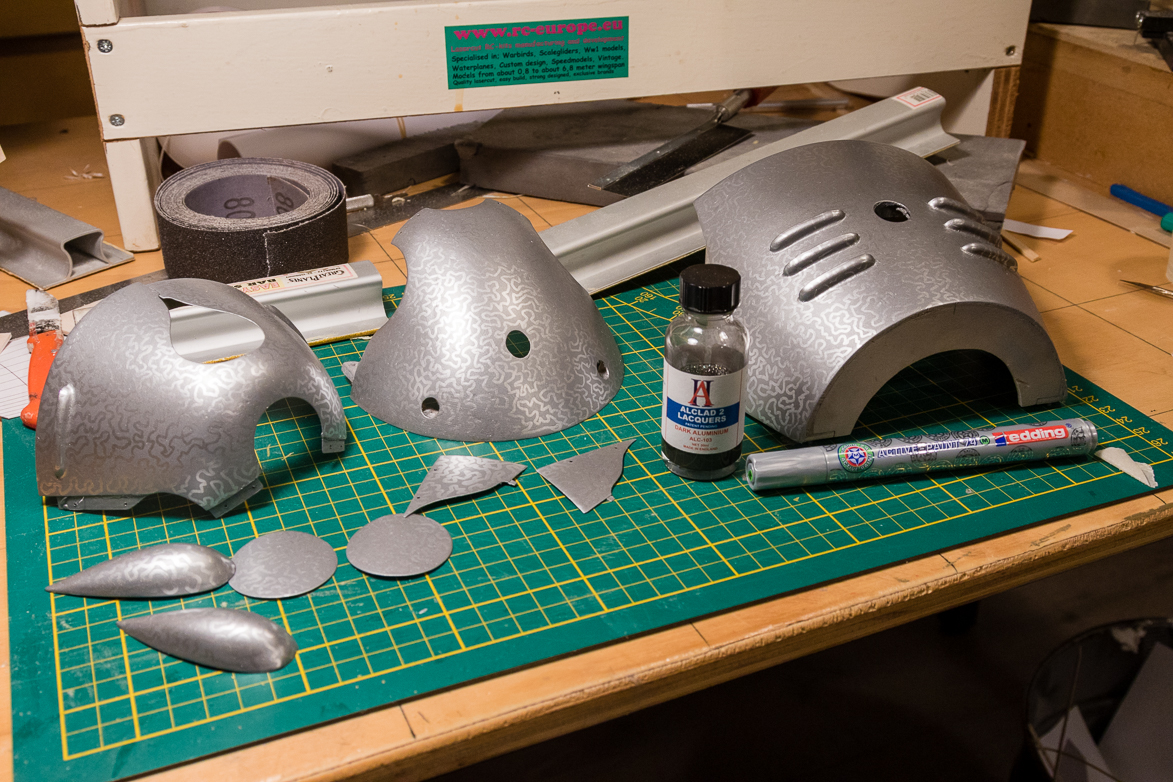

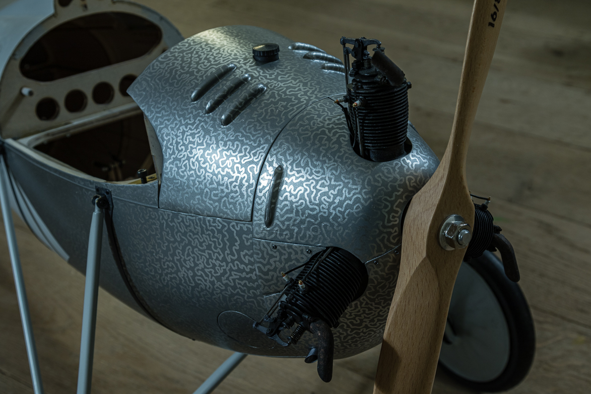

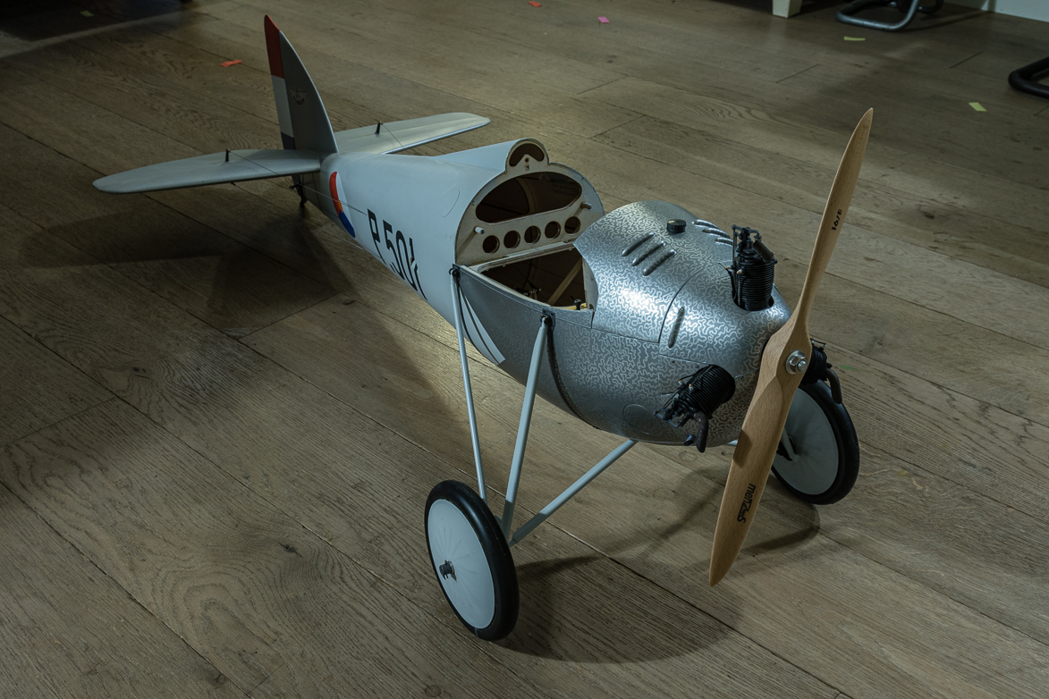

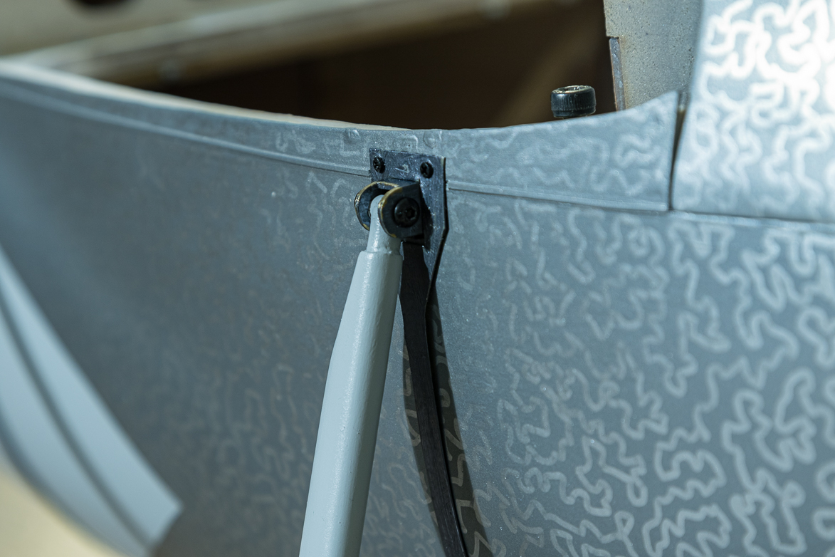

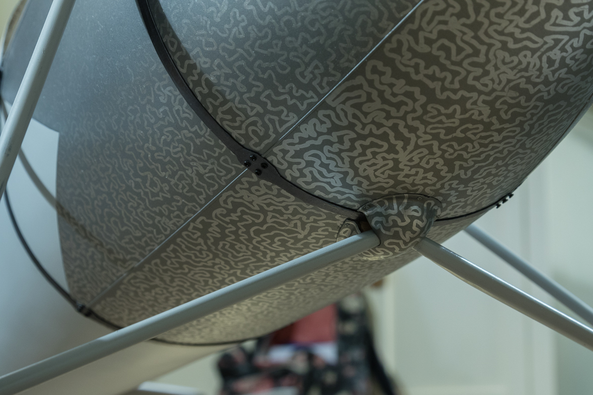

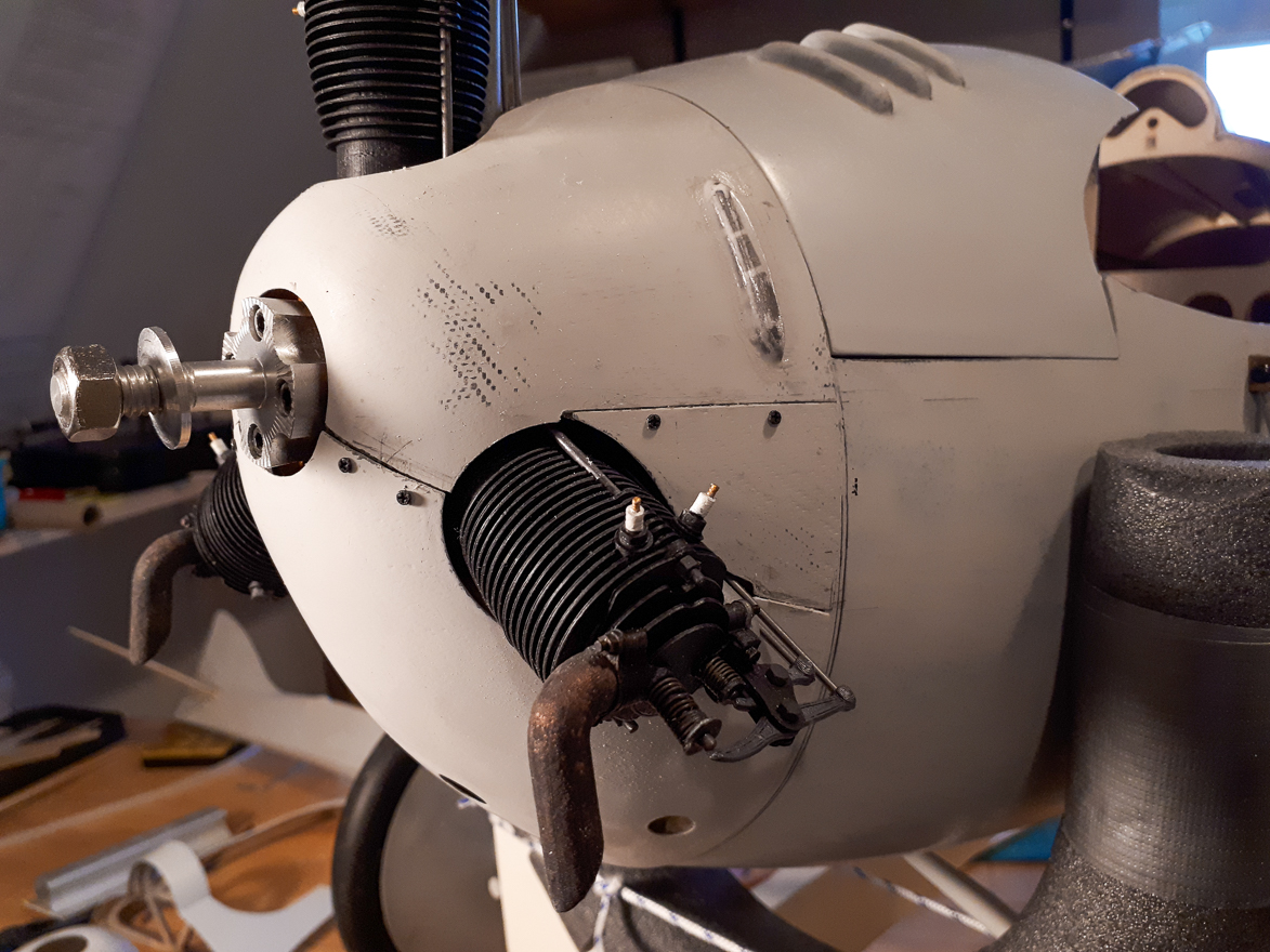

    Na veel "trial and error" eindelijk een passende finish voor de aluminium beplating gevonden. [​IMG]
    Eerst een egale basis van Alclad donker aluminium, daarna met een zilveren stift een kriebellijntje getekend (komt mijn werk als landschapsontwerper toch nog eens van pas [​IMG]
    De buitenzijde van de romp nadert nu zijn voltooiing. De laatste details zitten er (denk ik [​IMG]) op. Bougiekabels bevestigd met M1-draadeind en -moertjes), metalen strips voor het verdelen van de krachten van landingsgestel en vleugelbevestiging over de romp, landingsgestel gespoten en de motordummy, beplating en langdingsgestel weer aan de romp bevestigd.

    Waar heb je die echte motor vandaan gehaald ? :thumbsup::thumbsup::thumbsup:

    WoW ! Adembenemend mooi gemaakt Wouter :thumbsup:
    Alu beplating ziet er levensecht uit :wave

    Wauw, die dummy is ECHT mooi! En dat zeg ik niet snel van motordummies….

    Erg fraaie dummy, en ook die aluminium beplating,... zeer fraai resultaat :thumbsup:

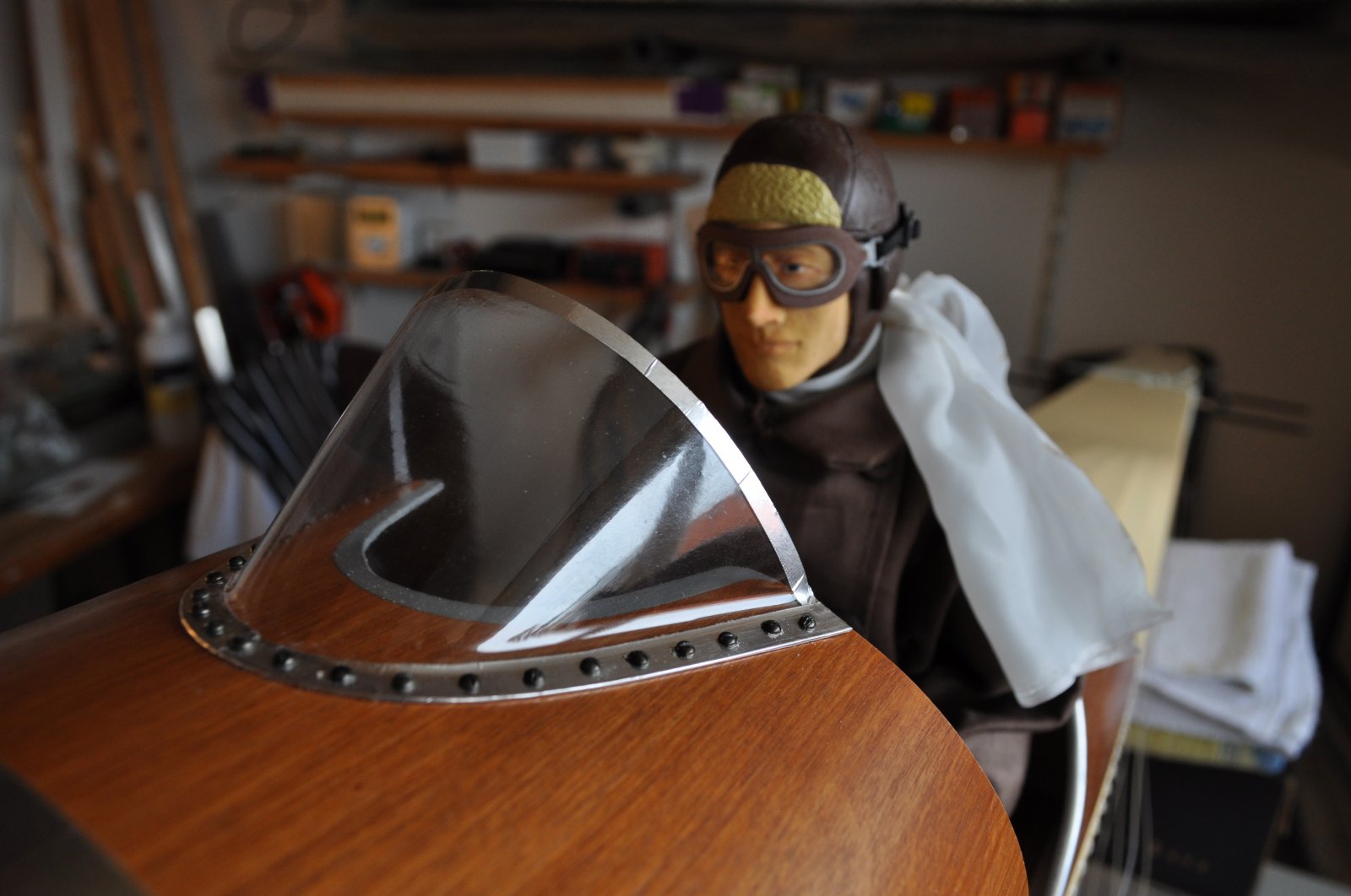

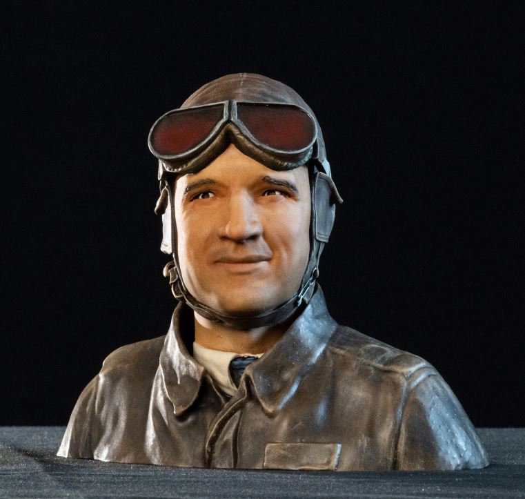

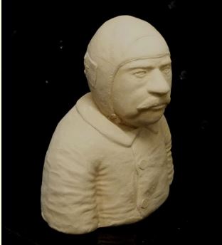

    Even iets anders.
    Van een aardige modelbouwer heb ik een wat onderdelen van een piloot gekregen, maar om daar een volwaardige piloot omheen te bouwen duurt nog wel even.
    Dus ben ik op zoek naar een 1: 4 piloot van ca. 1925 die deze taak tijdelijk kan overnemen.
    Wie heeft een suggestie?
    Deze van best pilots vind ik wel wat, maar is onbetaalbaar (ongeschilderd $85)
    De onderstaande van Mick Reeves zou wat kunnen zijn, maar veel andere kan ik niet vinden. Iemand een suggestie?
    Zelf schilderen vind ik geen probleem.

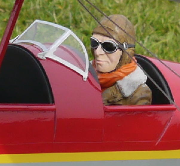

  14. max z
    max z Vriend van modelbouwforum.nl The First Aviators
    Lid geworden:
    4 dec 2009
    Berichten:
    1.754
    Locatie:
    Boskoop
    HIER is misschien wat te vinden Wouter. Ik heb daar ooit twee piloten gekocht, erg goed, niet geschilderd dus je kunt je nog uitleven.
    Ik heb o.a. deze welke ik vaak als avatar gebruik (niet hier), die is wel wat klein voor 1:4, vooral het lichaam is nogal smal: Avatar.jpg
    Het zijn wel bijna allemaal WW1 of WW2 figuren.
    Groet,
    Max.

    Heb je een volledige piloot of een buste nodig Wouter?
    Ik heb een 1/4 WW1 RAF piloot liggen van Jim Reeves welke je mag lenen totdat je je eigen piloot gereed hebt, deze zit momenteel even zonder kist :D
    Hij is full body, mooi schaal en redelijk licht van gewicht
    Groeten Ralf
