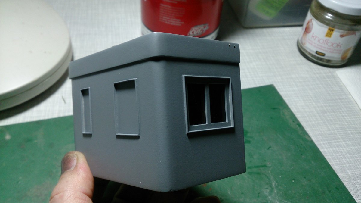

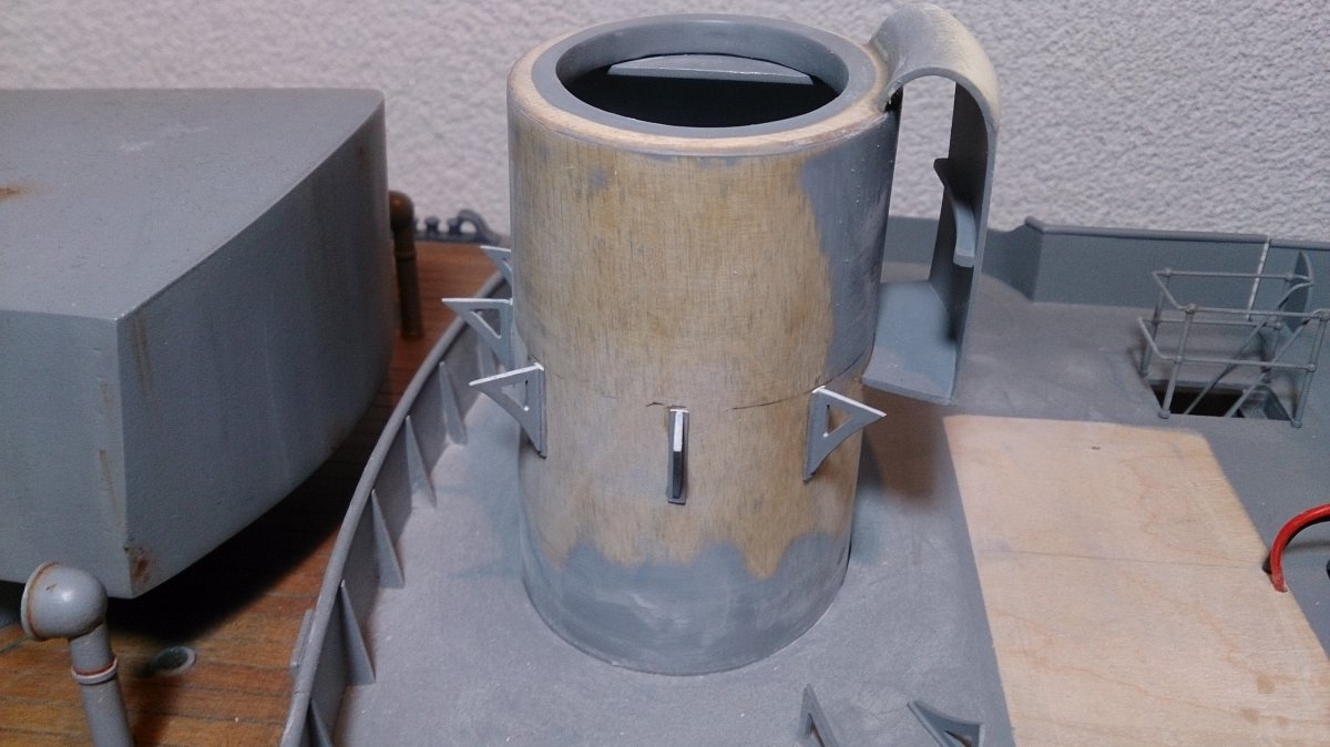

Het raam dat uit 1mm ABS is door de 2 gaatjes komt messing draad voor de navigatie verlichting de + en - draad lopen door de kaartenkamer.
uitgesneden

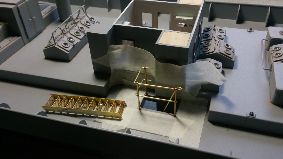

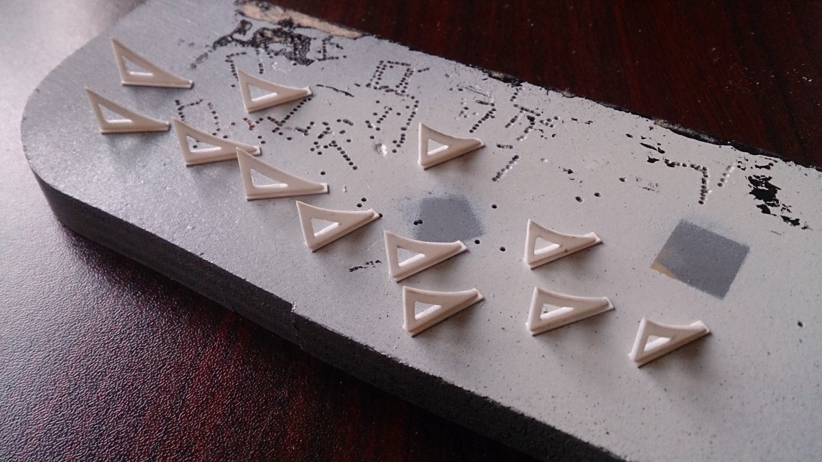

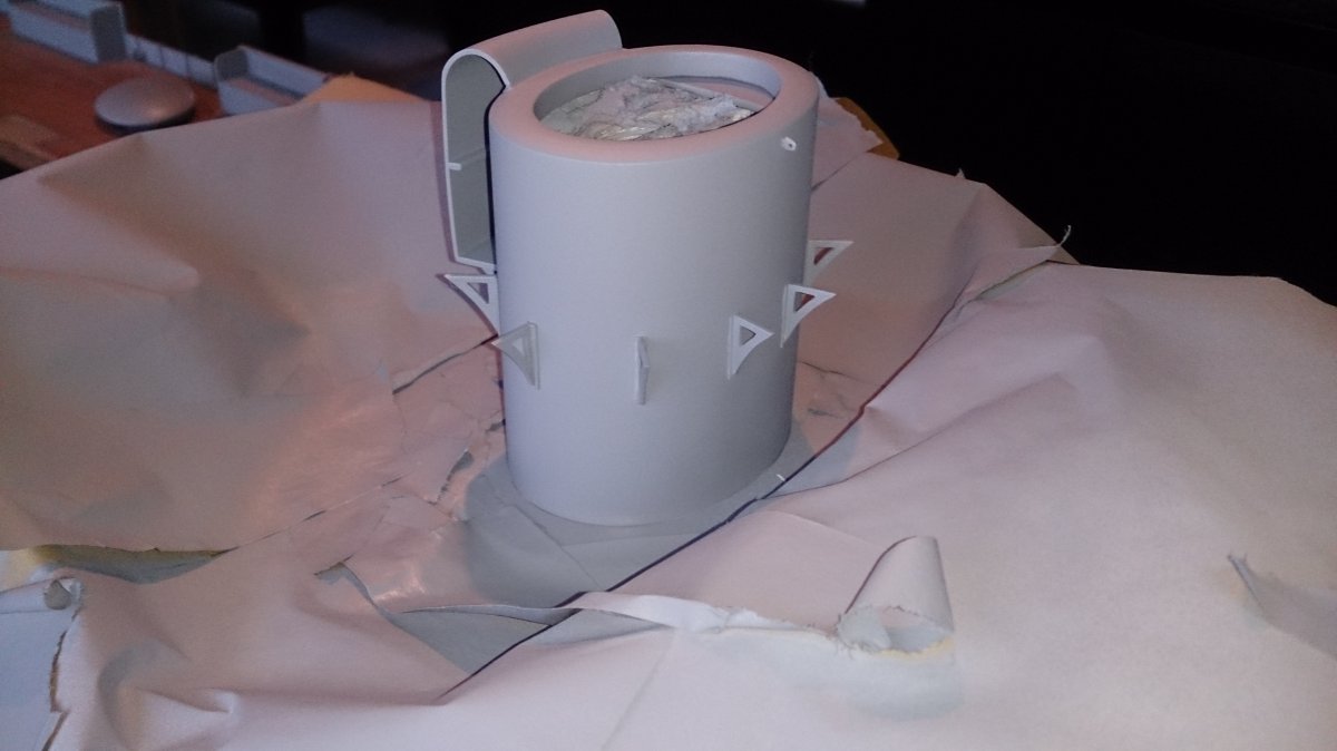

de steunen zijn bevestigd wat niet makkelijk was omdat ze allemaal exact op lijn moeten zitten anders zit het bordes scheef , alleen het plamuur wegschuren bij de pvc buis (gebogen met een elektra buigveer ) en nog 3 steunen plaatsen onder de overdekte ingang van de toren,
dan kan de primer opnieuw worden aangebracht.

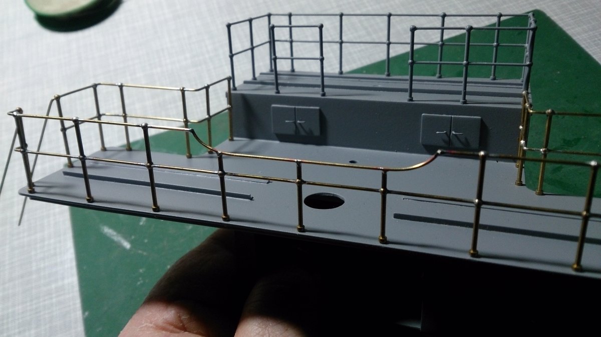

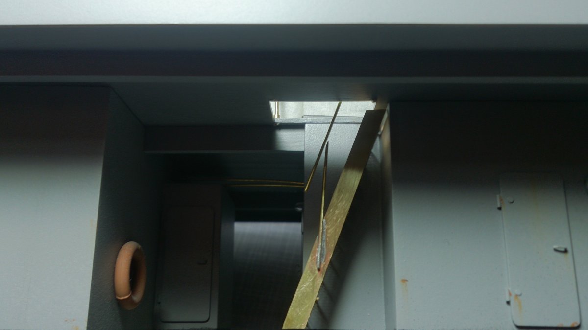

ik doe mijn best!! Ernst . vanmiddag de trap solderen en daarna het bordes op zijn plaats lijmen en dan de railing van het brugdeel solderen want die wordt met de commando toren elkaar gefabriceerd hoe dat komt van zelf wel , moet ik nog bekijken .
als alle delen klaar zijn worden ze definitief geplaatst
het is even stil geweest maar mijn camera is kapot en ook de gsm in reparatie !!! verzekering's werk dus dat gaat effe duren.

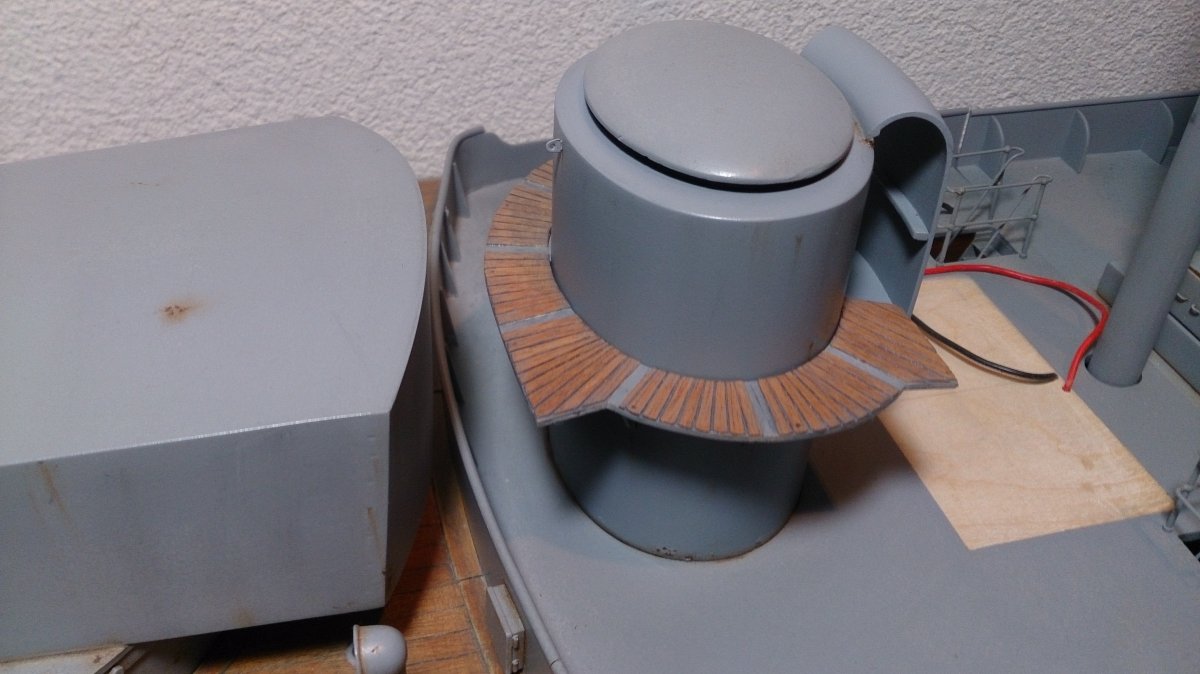

deze zijn gemaakt met een leen camera , het is de contructie onder de brug gemaakt van berkentriplex 1,5 mm dat met G4 behandeld is.
