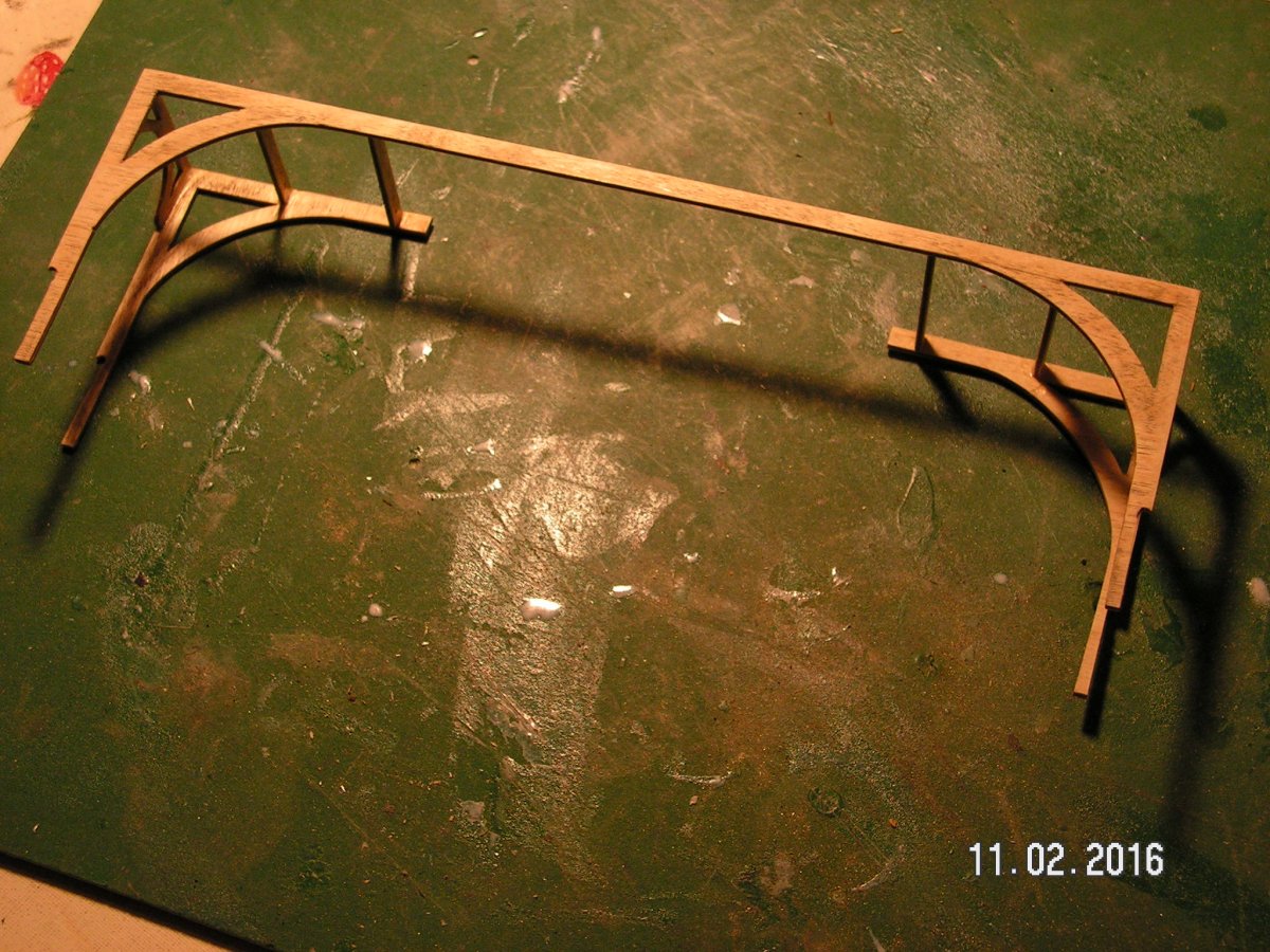

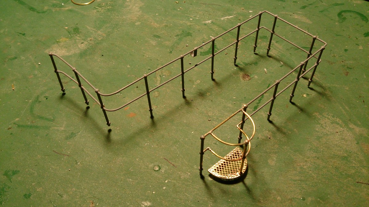

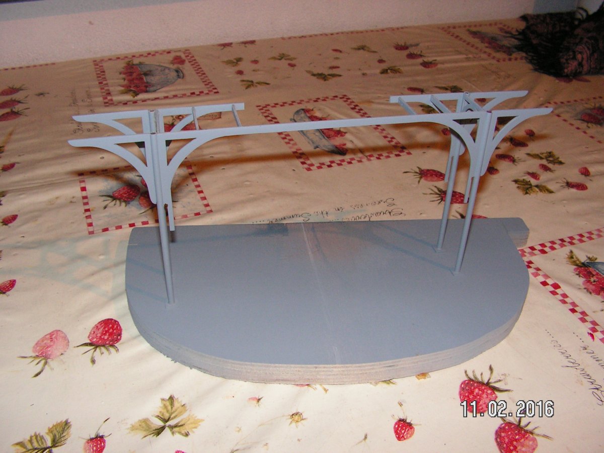

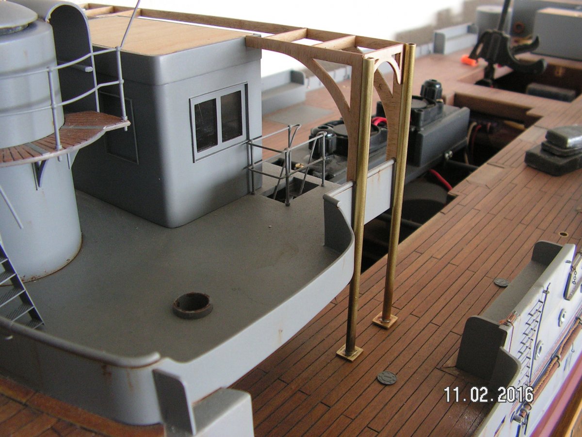

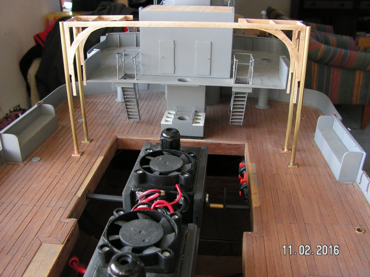

aan het berkentriplex word de dunwandige messing buis verlijmd met Zap a Gap en de voet wordt met spijkertjes aan het dek bevestigd de gehele constructie wordt over de verschansing geschoven. (de werkster komt morgen het dek stofvrij maken)

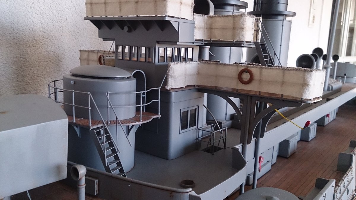

Zo er is een beste Airco aan boord, voor toen die tijd. (lol)
Maar de complimenten, voor bouw activiteiten ziet er perfect uit.
Bordes houder is erg mooi geworden.
Prachtig schip Erwin, zal een pronkstuk zijn als hij/zij klaar is.
Groet Peter

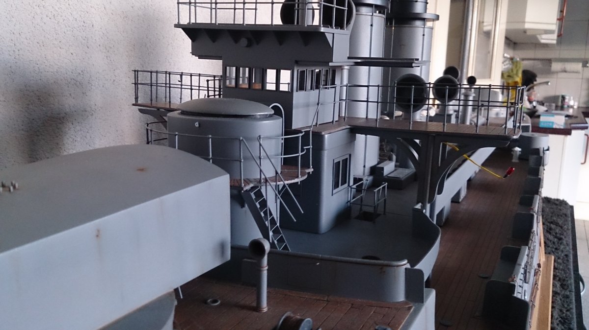

Mooi gemaakt. Lastig werken met hout, vind ik altijd. Hoe groot is die snijmat? Om een idee te krijgen van de afmetingen.
Groeten, Kees

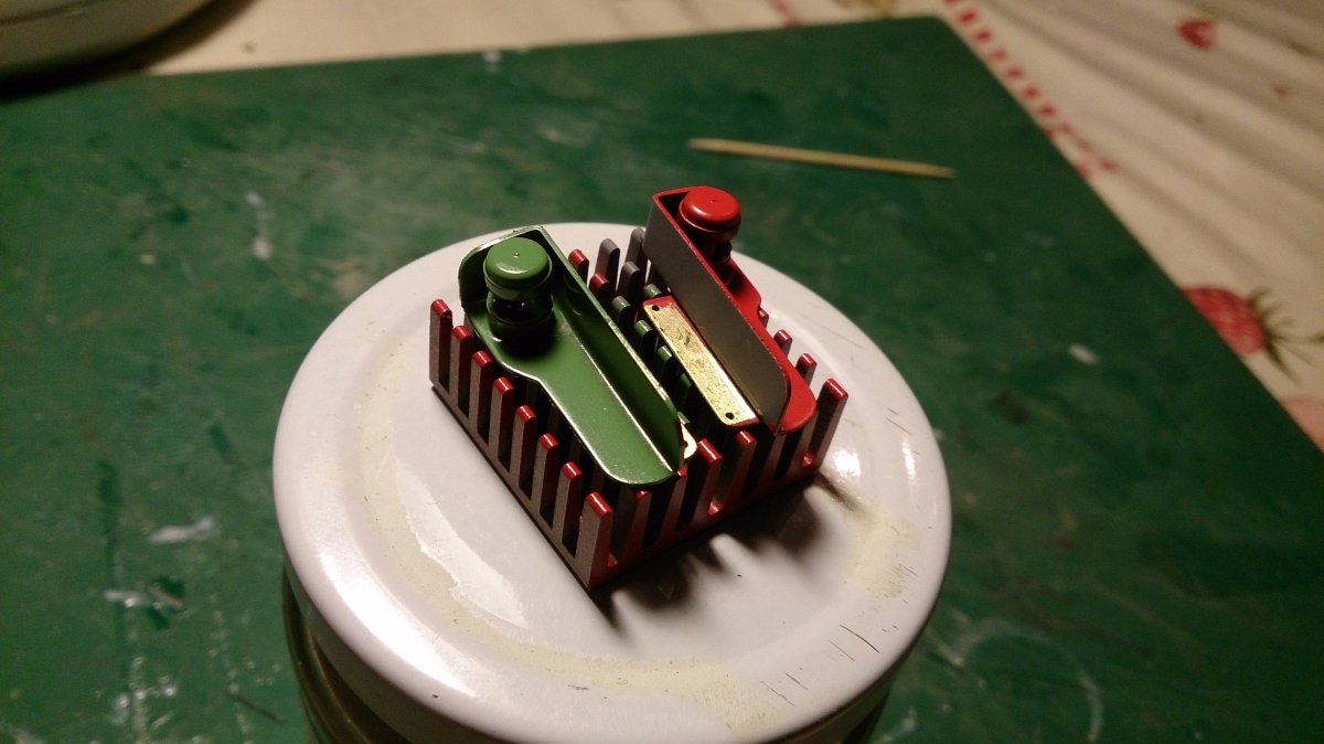

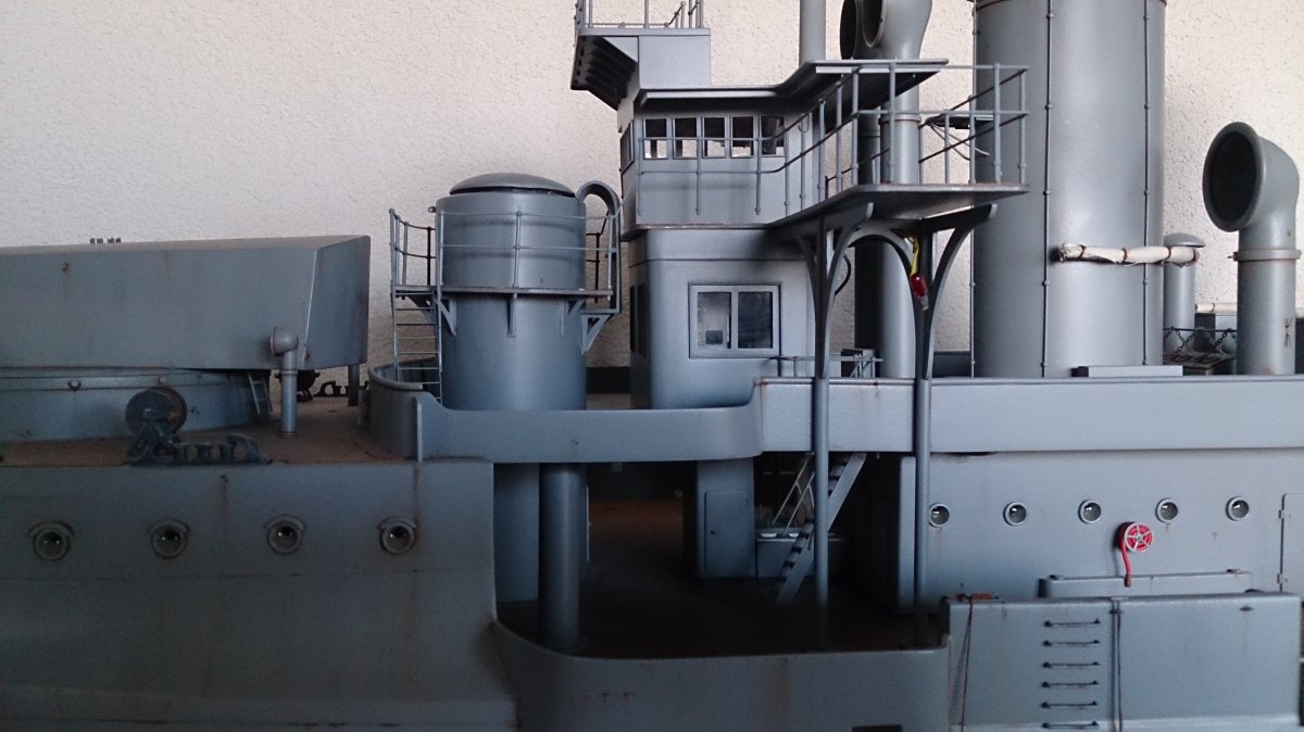

hoi Peter bedankt voor het compliment de (Airco) zijn de rookgeneratoren voor de 2 schoorstenen .
het bordes is goed gelukt ik had er liever profielen van gemaakt maar op de foto's zijn ze vlak
Groeten, Kees
hoi Kees de snijmat is 30 x 23 cm het hout snij ik uit met een stanleymes maar eerst boor ik gaten met 1mm in de hoeken en daarna met hobbymesjes afwerken.
het berkentriplex behandel ik met G4 een polyurethaan hars , het hout word zo vol gezogen en daarna schuur ik het glad na drogen de houtnerf is dan ook weg anders 2x behandelen dan is het echt spiegel glad . Ik bouw bijna alles uit hout de brug is wel van ABS.
het brugdeel is 28 cm lang en 3,5 breed de hoogte is 12 cm . de romp is dan ook iets breder dan 35 cm het was een dikke dame.
ik zal nog wat giet foto's maken.
groet Erwin.
