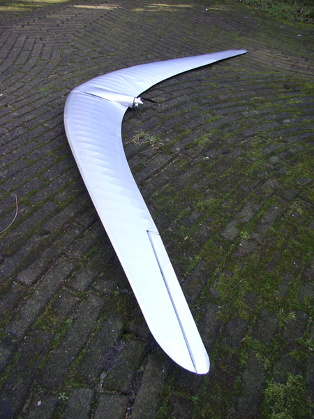

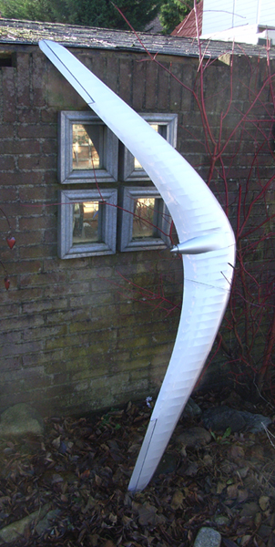

Goed, het bespannen is klaar. redelijk gelukt maar niet perfekt - dat past wel bij me vind ik... al die ronde contouren zijn bepaald niet makkelijk om te coveren...:

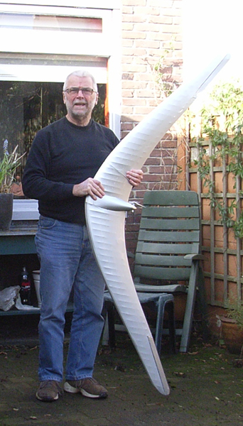

Om een ide te geven van de afmetingen... (zo'n zonnetje is hinderlijk als je een zilverkleurig toestel wil fotograferen!):

Zo te horen is er een loodje losgeraakt en rammelt nu ergens in de vleugel, even opsporen en beter vastmaken... er moest best aardig wat lood in trouwens, en dan te bedenken dat mijn servo's -door de cardanische aansturing- zo'n 20 cm verder naar voren zitten dan bij een klassieke aansturing. Lyckele, hoe pakte het uitwegen bij jou uit?

Zo Bart dat ziet er wel imposant uit hoor.
Wat een mooie vleugel en mooi bespannen.
Wat is nu boven en onder weet je dat in de lucht nog wel?
Wat zal dat een mooi gezicht zijn in de lucht.

Nou... ik aarzel nog om er een contrasterende strook op te plakken aan de onderkant. Ik heb het liggen dus het kan gauw genoeg.
Ook zitten er aan de onderkant twee openingen in de Oracover, om de elevons te kunnen afstellen; daar komen felgekleurde tape-cirkels overheen zo groot als een euro, maar als-ie hoog zit zie je die natuurlijk niet meer...
(Die gaten zijn nog even open omdat mijn zender nu net even weg is voor reparatie, dus het leek me onzin die cirkels er op te plakken als ik al weet dat ze er weer af moeten vóór het vliegt...)
Het zit er inderdaad wel een beetje in dat een markering van de onderkant nodig is....
Helemaal toppie Bart, hij ziet er strak uit zo!
Moet wel even wennen aan de zilveren kleur aangezien ik tot nu toe bijna alle Parabola's met transparante bekleding heb gezien :)

Een spiegel neemt de kleur van zijn omgeving aan zoals je weet.
Nou is dit geen spiegel, maar het lijkt er toch aardig op ...

Maar een spiegel neemt niet zomaar de kleur aan van zijn omgeving... hij reflecteert datgene waar hij naartoe gericht is. Zodoende reflecteert (volgens mijn zorgvuldige overweging) de onderkant van een vleugel meestentijds het aardoppervlak; donker dus.
