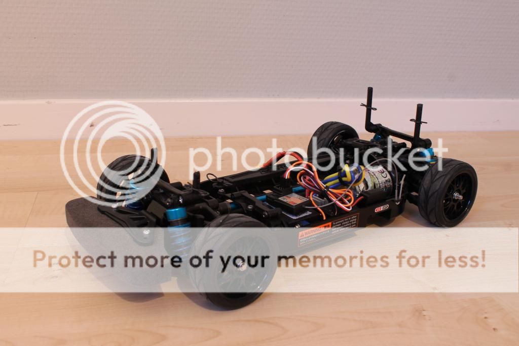

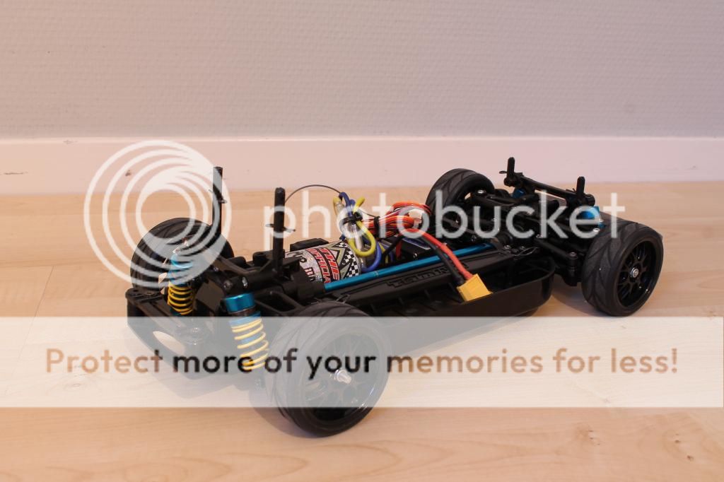

Aankomend seizoen wil ik voor het eerst mee gaan doen met de Tamiya Cup wedstrijden. Ik heb niet heel veel ervaring met RC racen, dus begin ik lekker basic met een Tamiya TT-01.
Wat heb ik op dit moment:
-Tamiya TT-01 chassis (standaard)
-Tamiya ESC TEU-105BK Brushed
-Carson Cup Machine
-Aluminium olie dempers (Merk weet ik niet zo..)
-Aluminium drive shaft
-Aluminium wiel adapters
-Volledig gelagerd
-Wielen en banden van ebay
-Tamiya RC Racing Radial Tires + Tamiya velgen (In bestelling)
-Nieuwe Tamiya Ferrari 458 Challenge Body
Als zender maak ik gebruik van een nieuwe FlySky FS-GT2B. Erg fijn ding!
Dat was het voor zover! De verdere vorderingen zal ik in dit topic bij gaan houden!

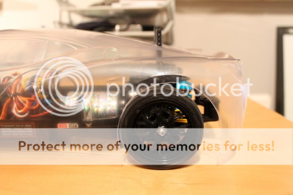

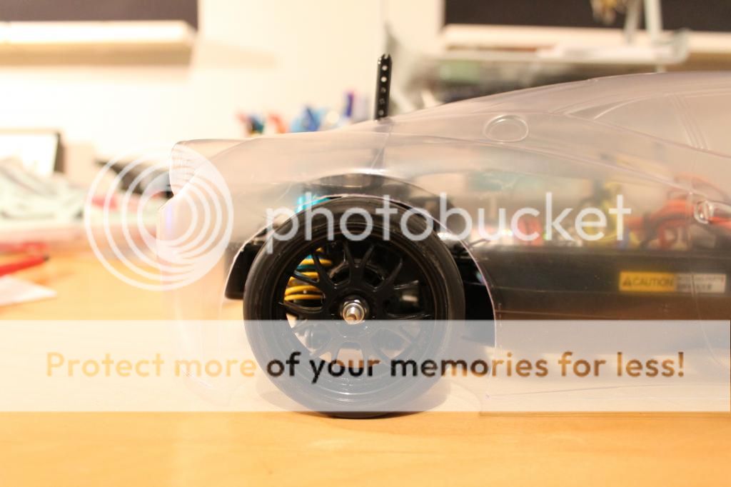

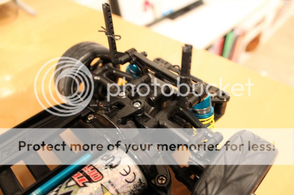

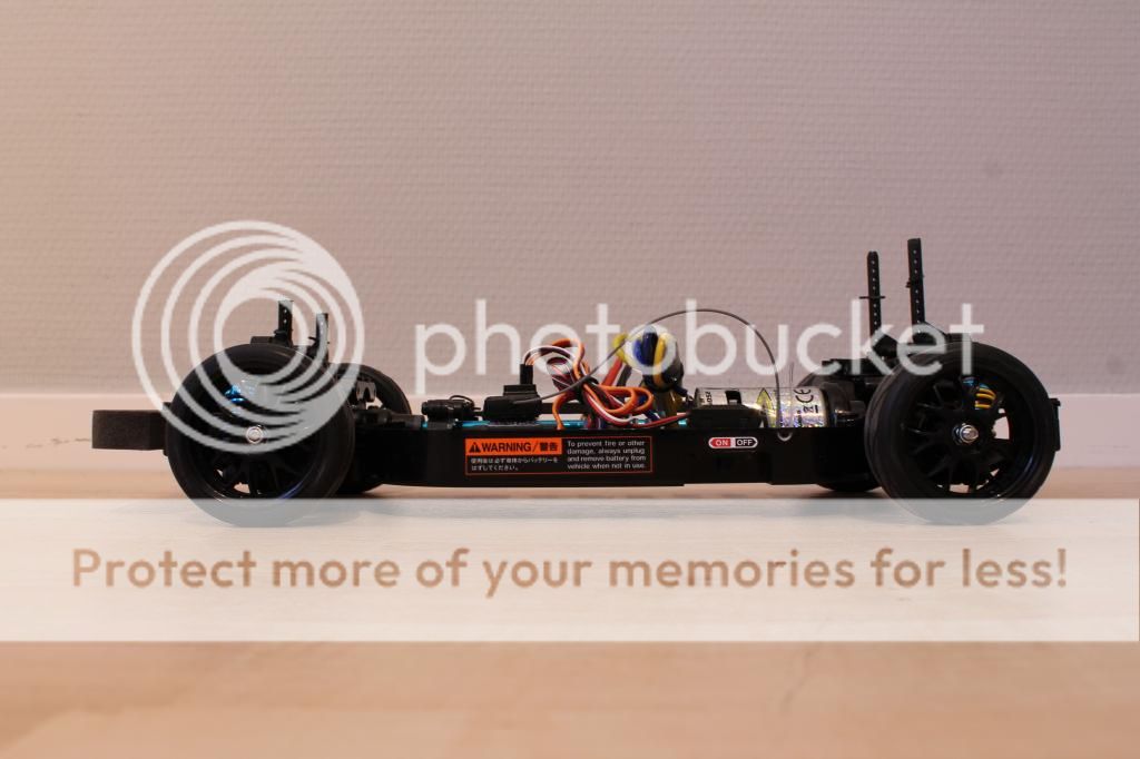

Vanavond weer bezig geweest met de auto. Heb de body uitgeknipt en een beetje vorm gegeven met de stift :D
Ging allemaal lekker, totdat ik de body ging passen op de auto.. Aan de voorzijde paste hij precies, maar achter.....
Dus ik de wielafstand meten... 250 mm. Dat is niet goed :mad: Dus ik eens even in de handleiding gekeken.. Wat blijkt; zit de wielophanging achter verkeerd om waardoor de achteras verder naar voren ligt.
Alles even omgedraaid:

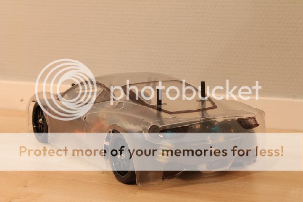

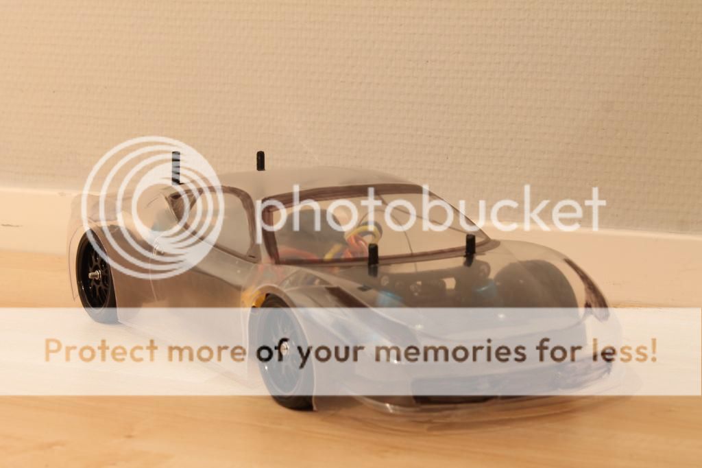

Toen weer passen en hij past precies! :D
Even wat totaalplaatjes:
Krijgt al mooi vorm :D:D

Zet je chassis maar een stukje lager op de veren, en kap een stukje hoger op de kapsteunen. Lager chassis geeft betere wegligging, maar zo laag kan de kap niet. Dat heb ik al geprobeerd...
