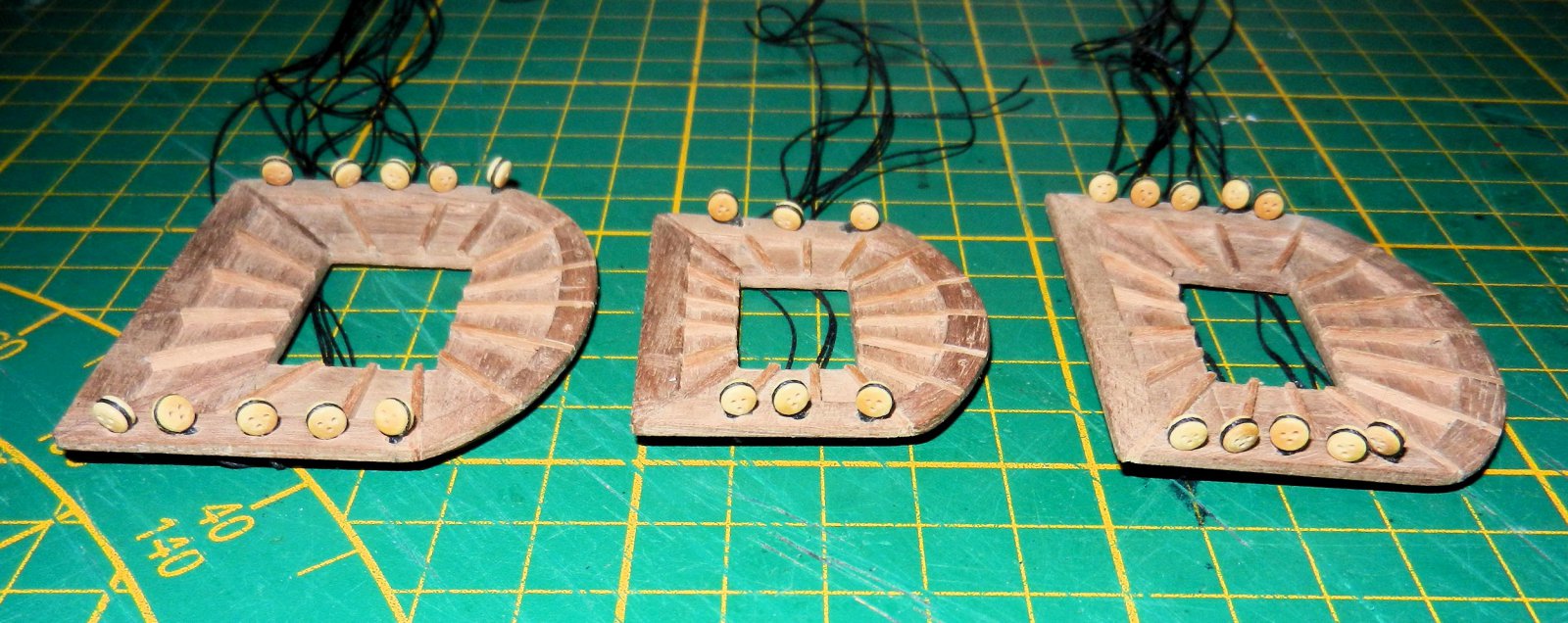

    Na een hoop gefrutsel heb ik mijn 3 marsen zo ongeveer klaar, er moeten alleen nog wat railingkjes op de achterkant gemonteerd worden, maar dat is van later zorg, nu eerst weer eens verder met het scheepje.
    de jufferblokken heb ik ook gemonteerd, en dat heb ik gedaan met de pietsan methode, dus volledig van touw.
    Ik heb dat eerst nog geprobeerd met een stukje messingdraad en dan dicht solderen, maar mijn draad heeft geen zin om te solderen zonder wat extra soldeervet, dus ben ik overgestapt naar touwwerk
    Het geheel ziet er nu zo uit, iets anders als de marsen van Herman, maar het hoefde ook niet een exacte kopie te worden, ik ben hier aardig content mee.
    Avado, P Voogt, TIMBERWOLF en 5 anderen vinden dit leuk.

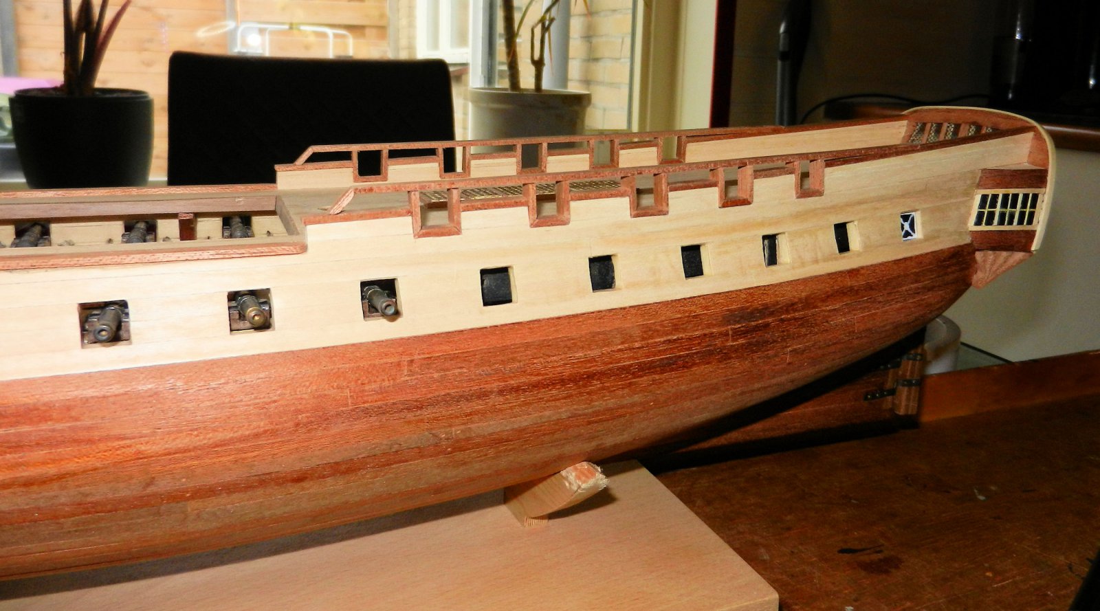

    Zoals in de vorige post vermeld, was het eerst weer de beurt aan het scheepje om op de tafel te komen.
    De railing van het achterdek is vandaag afgemaakt, en ze staat er nu zo bij.
    Dit was best nog wel een heel gefriemel om die railings er netjes en een beetje symmetrisch op te krijgen, maar ze zitten er nu dan mooi en netjes op, tot de volgende keer.

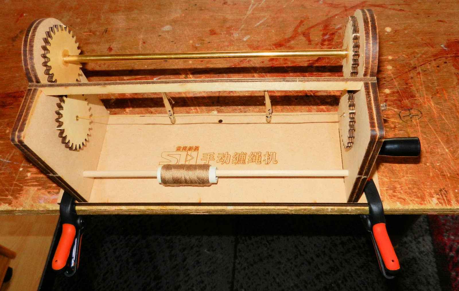

    De kerstcadeautjes vallen vroeg uit de boom dit jaar in huize Pingu, toen @P Voogt zijn serving machientje op het forum liet zien, zij ik tegen mijn Admiraal, leuk machientje om wat mee om te knoeien, en de douane was ook haar goedgezind, want 1,5 week na een stiekeme bestelling zij ze er komt straks een pakje voor je.
    Gisteravond kreeg ik dit in de vingers, en dat moest natuurlijk stante pede in elkaar gezet worden.
    Een half uur geleden heb ik het test touwtje ingespannen, en wat rond gefiedeld, en inderdaad leuk machientje om wat om te knoeien. Ik denk dat de Hermione wat extra touwwerk geserveerd krijgt. :D:D:D
    Zo te zien een iets andere uitvoering als die van Peter, maar hij doet hetzelfde, ik moet alleen nog even uitvogelen hoe dat dunne touwtje netjes vastgezet moet worden, om te voorkomen dat het een knoeiboel wordt.
