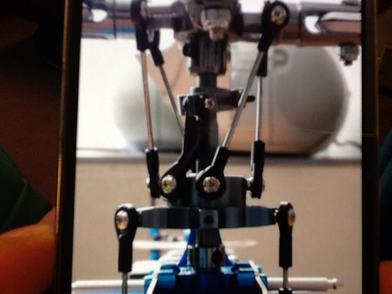

Hierbij even een foto van de rotor voor het geval dat er toch nog iets verkeerd zit
Als je bij normale rpm echt 11° full-pitch zou halen, dan MOET die heli (en nog wel vrij snel) van de grond komen. Om één of andere reden haal je dus niet voldoende pitch-up bij je vlieg-testen. Dat lijkt ergens in tegenstrijd met je bevindingen in stilstand!? Bekijk even of de swash wel voldoende omhoog bij je vlieg-test! Zit je meenemer niet los?
Anderzijds, die linkjes staan echt wel zeer ongelukkig, zo schuin. Kan je in de ZYX je phasing niet aanpassen zodat de linkjes recht staan, en je toch de juiste cyclic bewegingen krijgt (heli zal dan wel niet dezelfde cyclic bewegingen van de swash volgen, maar wél nog correct op de stick input reageren, als je de phasing daaraan aanpast).
Want hoe test jij anders jouw andere situatie met "onaangepaste" phasing (waarbij de heli schijnbaar wel vlot van de grond komt)? Reageert de heli dan niet enigszins (of erg) "verdraaid" op cyclic input? Dat lijkt mij niet handig sturen (als je dat niet gewoon bent).

Ik heb de zyx het raam uit gegooid om dezelfde reden.. heb er nu een 3gx op gezet en dat werkt prima.
Mechanische verdraaiing zoals op de foto kan heel goed hoor, zo heb ik het ook gedaan en vliegt perfect.
Die mechanische phasing zoals op de foto, dat kan inderdaad, niet alleen raad bijvoorbeeld CopterX het zo aan, veel moderne multiblade koppen hebben het constructief op die manier vast liggen (kun je het niet meer anders instellen).

Je KUNT niet een goed sturende heli hebben, als jij die meenemer zodanig draait dat de stuurstangen rechtop staan, en alle bladen bewegen als je een nick commando geeft.... Je ZYX kan daar als het goed is niet eens mee overweg....
Ik vlieg zelf ongestabiliseerd, en met "rechtopstaande stuurstangen" en daarvoor moet ik toch echt in het programma van de zender truuks uithalen (virtuele tuimelschijf verdraaiing toepassen).
Groet, Bert
Tja het is raar maar waar met bijna rechte stangen vliegt hij keurig.
Misschien is de beste optie wel om de phasing dan maar zo te doen dat de stangen bijna recht zijn als we hier niet uitkomen.
