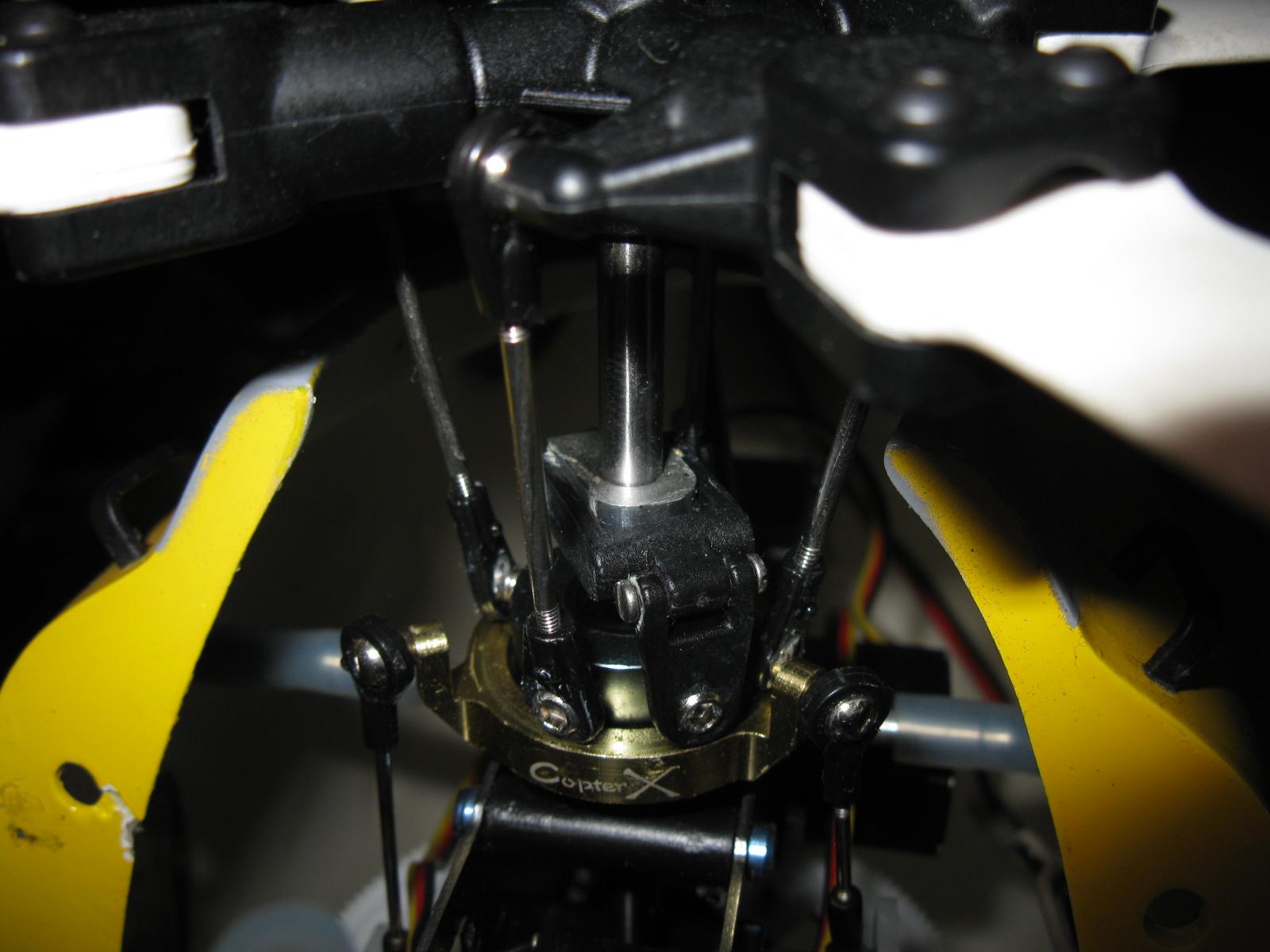

Die swash driver klopt niet! DAT is je probleem!

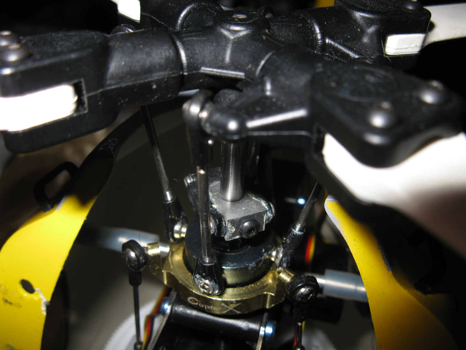

Je hebt een wishbone (gevorkt deel) scharnierend bevestigd met dezelfde bout waarmee het klemblokje om de rotoras geklemd zit. En dat kan nooit soepel bewegen....
Zo hoort hij er uit te zien:
** Live-Hobby.de ** Ihr RC Modellbau Shop für Hubschrauber und Ersatzteile CopterX Alu 4 Blatt Rotorkopf + Rotorblätter # CX450BA-20-00BL CX450BA-20-00BL - www.live-hobby.de (foto 3, let op het enkelzijdige armpje. Bijjou is dat een "vork, langs weerszijden van het klemblokje).
Bij dit patent kun je met één bout zowel het armpje bevestigen, EN het klemblokje aan de as vastzetten
Jij hebt een double wishbone zoals op deze foto's:
full
full
bij zo'n double wishbone (de horizontale arm vormt dan een "vork" aan weerszijden van het klemblokje) heb je een apart boutje nodig voor de wishbone, en een ander boutje om te klemmen. Bij jou hebben ze dat laatste verkeerd gedaan.... Daardoor loopt jouw driver niet zoals het hoort.

de rotor heb ik zo gekocht met die driver die al in elkaar zat.
er zitten in de gaten van de "vork" zitten koperen busjes die niet in het blokje maar ertegenaan.
opdie manier klem je dus eigenlijk het blokje vast, terwijl de vork kan blijven bewegen.
hij wordt wel zo geleverd terwijl het dus eigenlijk niet zo hoort te zitten?

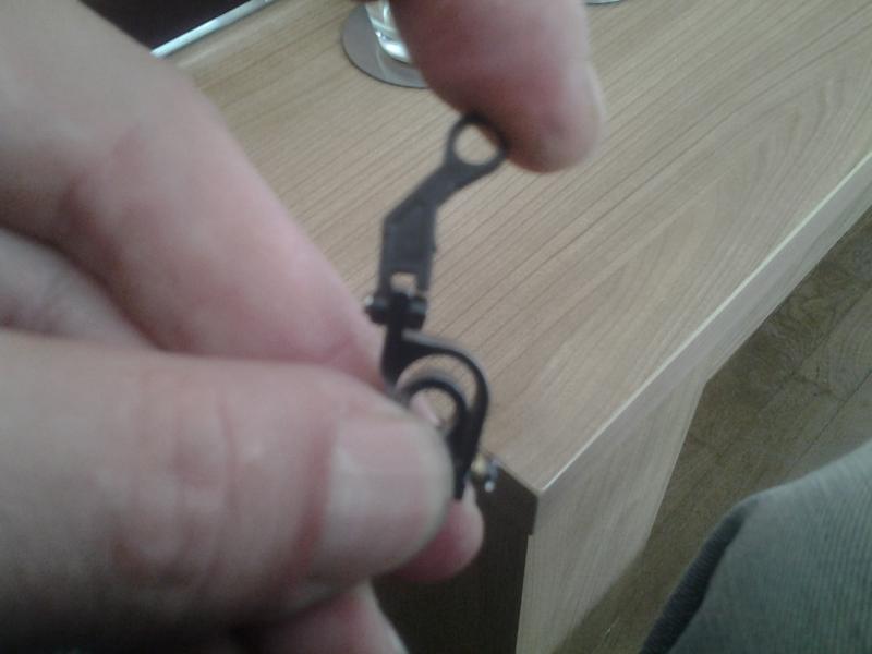

Nu ik er met m'n neus bovenop zit voor die driver zag ik iets wat niet goed is.
de link naar de driver is gescheurd. Zonder druk zit hij precies tegen elkaar aan dus zie je er niets van, maar met druk op de link staat hij open.
full
eerst maar even een nieuwe voor bestellen.

die gescheurde link veklaard nog niet waarom de servos niet hoger komen, want dan zouden ze wel hoger kunnen komen, maar dan komt er speling op de driver lijkt mij.
correct me if i'm wrong.
groet, mark
En wat denk je dat er gebeurt als die link open buigt?
Normaal moet het aandrijfmoment opgenomen worden door twee scharnierpunten, die een paar mm uit elkaar zitten.
Wat er ookgebeurt, elk scharnierpnt neemt uitsluitend een duw of trekkracht op, en blijft zijn functie als scharnierpunt behouden.
Nu is er eentje gebroken, en moet het gehele moment opgenomen worden door één scharnierpunt.
Als je je natuurkunde lessen goed terughaalt, weet je dat een scharnierpunt geen moment over kan brengen.... dat scharnierpunt wordt echter haaks op zijn scharnier-richting belast, en die gaat gewoon blokkeren....
