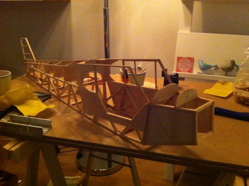

Dat ziet er allemaal netjes uit. Ik ben ook weer een tijdje bezig geweest en wel aan de body. Nadat ik alle moed bijelkaar had geraapt om de twee delen met elkaar te verbinden ben ik aan de slag gegaan. De praktische tips van EJJK hielpen daarbij erg goed. Wanneer je het goed aanpakt, is het eigenlijk niet zo heel lastig meer.
Eerst het tussenschot en de wielopbasis op een helft gemonteerd. En vervolgens kon de andere kan erop gelijmd worden. Het bevestigen van de "F"-schotjes bovenop de staart was niet echt moeilijk meer. Aanschouw hier het resultaat tot nu toe:

Ben de afgelopen tijd bezig geweest met het verder afmaken en afwerken van de vleugels. Bijna al hel plakwerk is gedaan, waarna het schuurwerk mag beginnen.

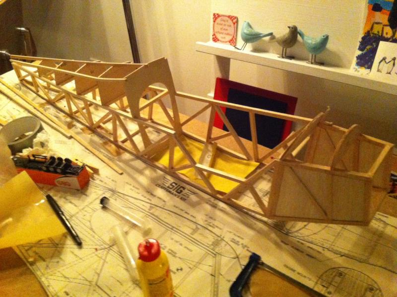

Met de body schiet het ook al aardig op. De tail heb ik vastgemaakt en binnenkort boor ik de eerste gaatjes voor het hoogteroer. Als iemand tips heeft hoe je dit zo recht mogelijk kan doen hoor ik het graag.

Nu weet ik dat ik nog zat werk te doen heb, echter loop ik een beetje vast. Daarom een paar vragen;
1. moet er een bodem in komen? hoe wat en waar?
2. Mijn stukken ijzer voor het dragen van de vleugel (monteren op de neus) zijn niet goed gebogen en veel te lang. Wanneer ik ze probeer te monteren gaan ze kruislinks lopen en komen ze te hoog uit. Wat kan ik hiermee doen? Weglaten of de cabine weghalen en opnieuw opbouwen nadat ik de ijzeren balken heb gemonteerd?
3. gewoon een opmerking: ik denk toch dat ik hem electrisch ga maken ipv nitro.
De stalen dragers voor de vleugel heb ik ook ingekort zie verschil op beide foto's, deze mag je niet weg laten en goed verlijmen in de romp.Denk aan de juiste in stelhoek van de vleugel.
Ook de bodem is nodig voor stevigheid en wordt tussen de balkjes van de romp gelijmd, en bestaat uit 2 delen.
Waar? zie stippellijn op de tekening.
