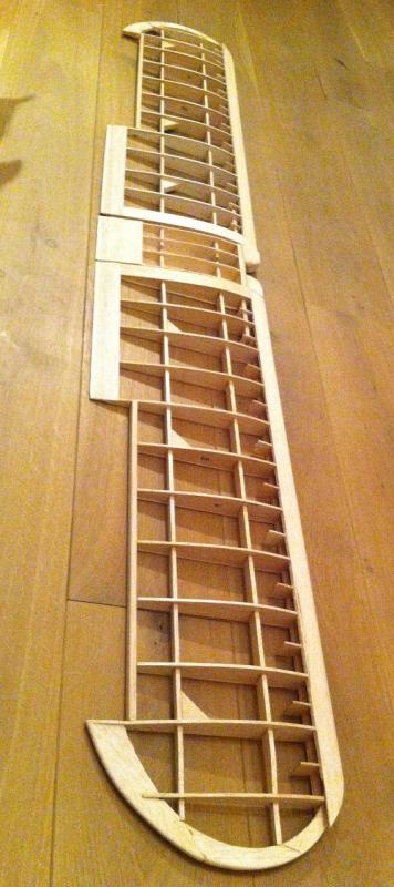

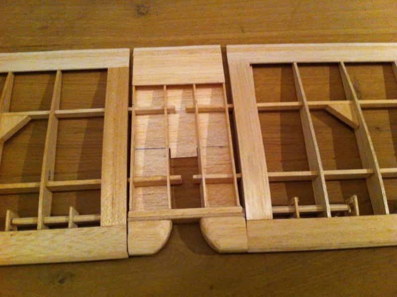

schuren, schuren en nog eens schuren. De vleugel krijgt een steeds betere look. Afgelopen dagen druk geweest met het vlakschuren van randen, verstevigen en schuren van de ailerons en het schuren van het "middenstuk" van de vleugel. ik ben er nog niet, maar het schiet goed op.
full
Dit is de vleugel half in elkaar gezet.
full
Het middenstuk moet nog wat bijgewerkt worden, omdat deze nog niet goed past. Er moet nog wat hout weggeschuurd worden en misschien moet ik hem een beetje herbouwen. Maar dat zie ik later wel.
full
full

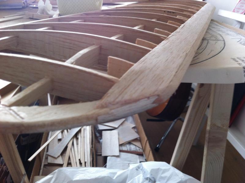

Hier heb ik nog een probleempje. Ik krijg die punten niet goed. Mijn idee, wegzagen en een blokje opzetten en in de juiste vorm schuren.
tot zo ver

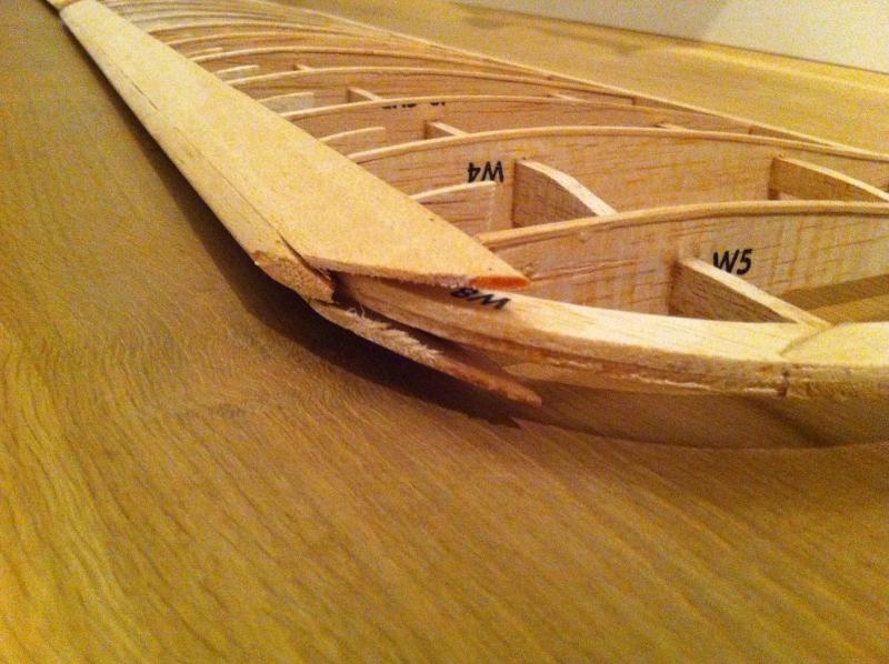

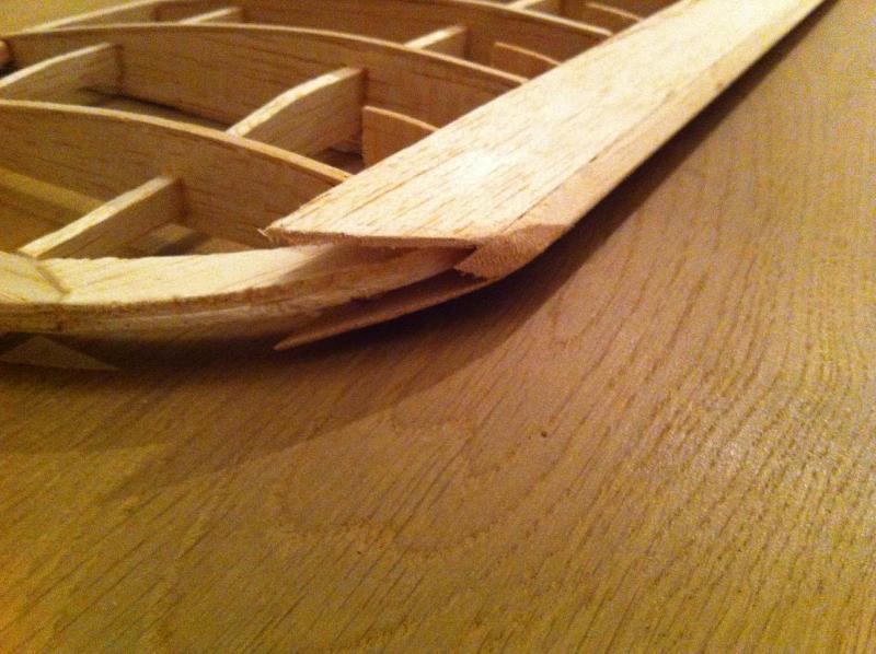

Vleugeltips heb ik in de juiste vorm geschuurd, natgemaakt en bij elkaar gedrukt. (in dit topic staan tips, had hetzelfde probleem). Dit is redelijk goed gelukt. Ik zal morgen wat foto's plaatsen. Bouwomschrijving is idd behoorlijk karig. Mooie foto trouwens TKO.
bij deze

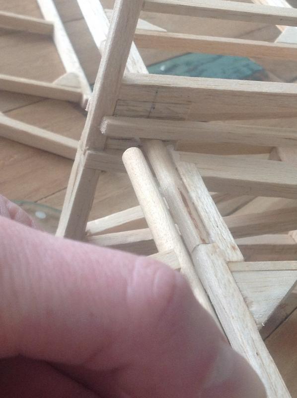

Dus dacht ik iets op te pakken wat in eerste instantie "makkelijk" lijkt, namelijk het hoogteroer. Wel nog even een kort vraagje: Moet ik dan in het achtersteven nog een gat boren? Anders kan ik de beide delen naar mijn mening niet koppelen
full
Ja, want als je goed kijkt op de tekening zit er links een gat naast het "koppelgat". Het staat ook op de tekening aangegeven, als het goed is. Het is ook iets groter om het hoogteroerkoppelstang soepel te laten draaien.
