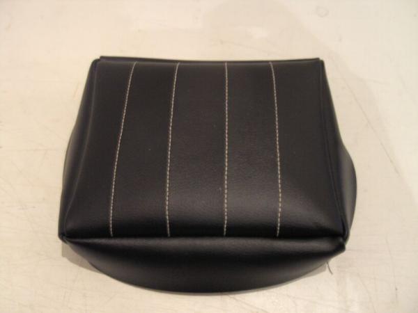

Ben ondertussen begonnen met het interieur in samenwerking met m'n vrouw.
Zij heeft de bekleding gemaakt.
Op de foto zie je de rugleuning van de achterste stoel.

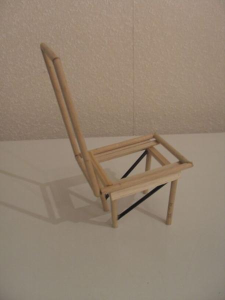

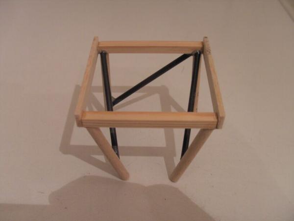

Het begin van het stoelframe is er.
full

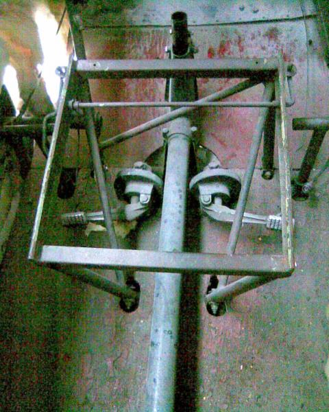

Hieronder zie je het stoelframe van de echte cub.
full

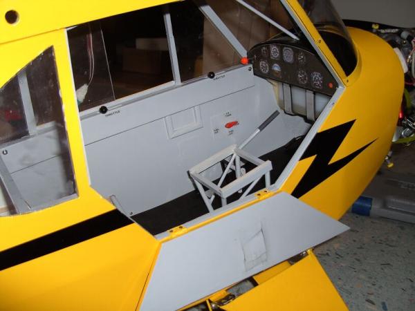

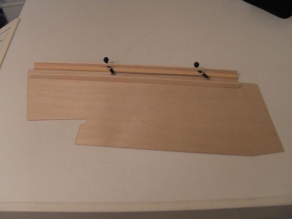

Hieronder een aantal foto's van het zijpaneel en de stoel.
full

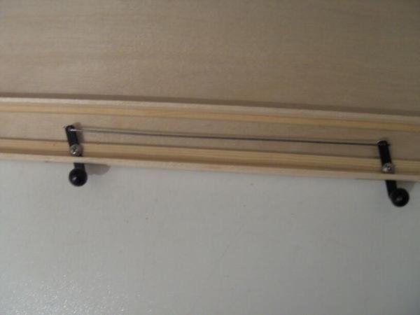

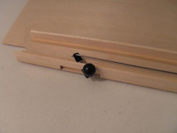

De beide gashendels kunnen ook bewegen. Nu overweeg ik nog om ze door middel van een extra servo met de gasservo van de motor mee te laten bewegen.
Nog een paar details.
full
