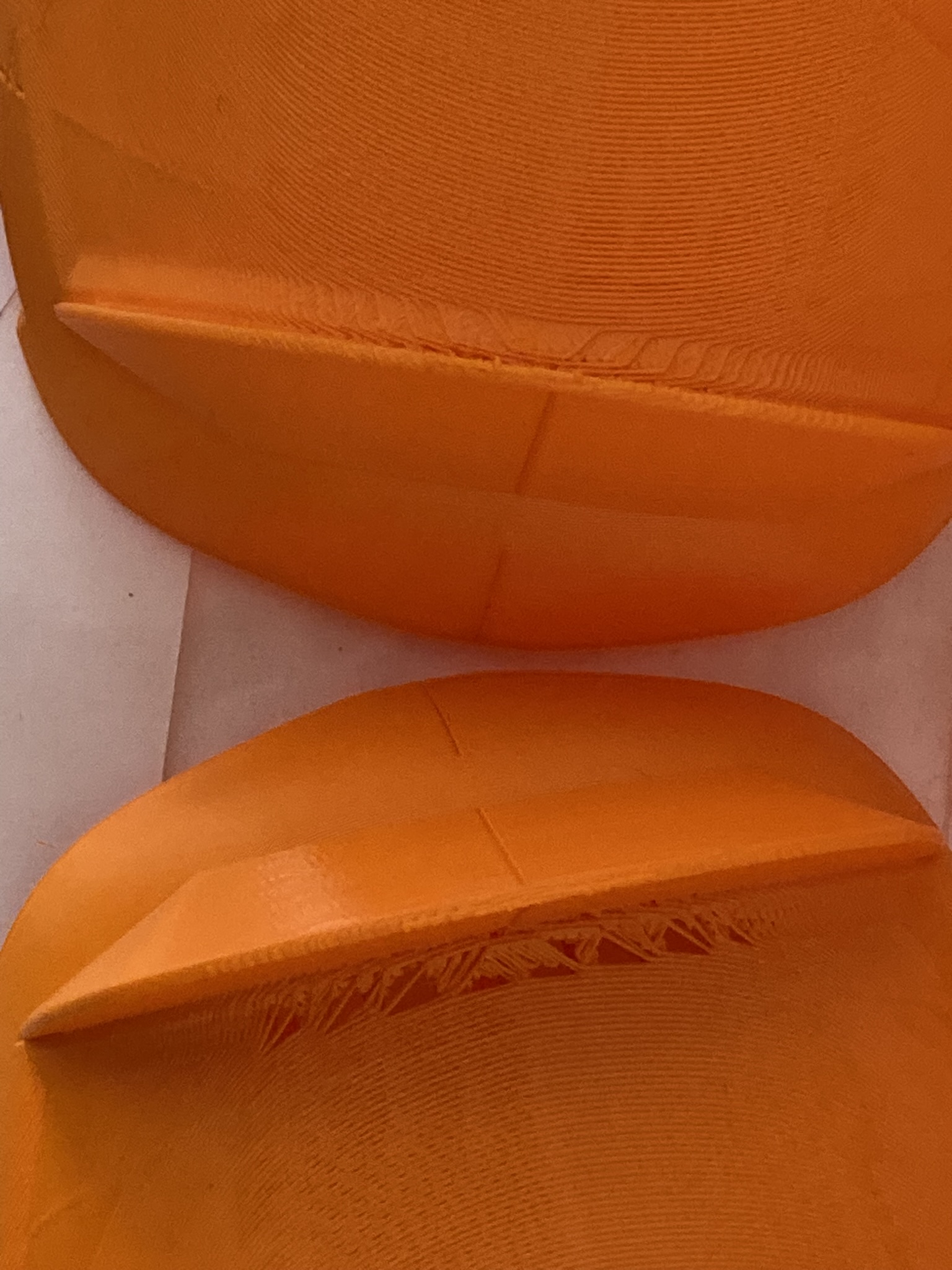

Ik ben nu ook begonnen met printen. Als eerste meteen de lastigste: de hoge cockpit. Na vier pogingen had ik de slicer netjes afgesteld en had ik geen gaten meer in het eindresultaat.

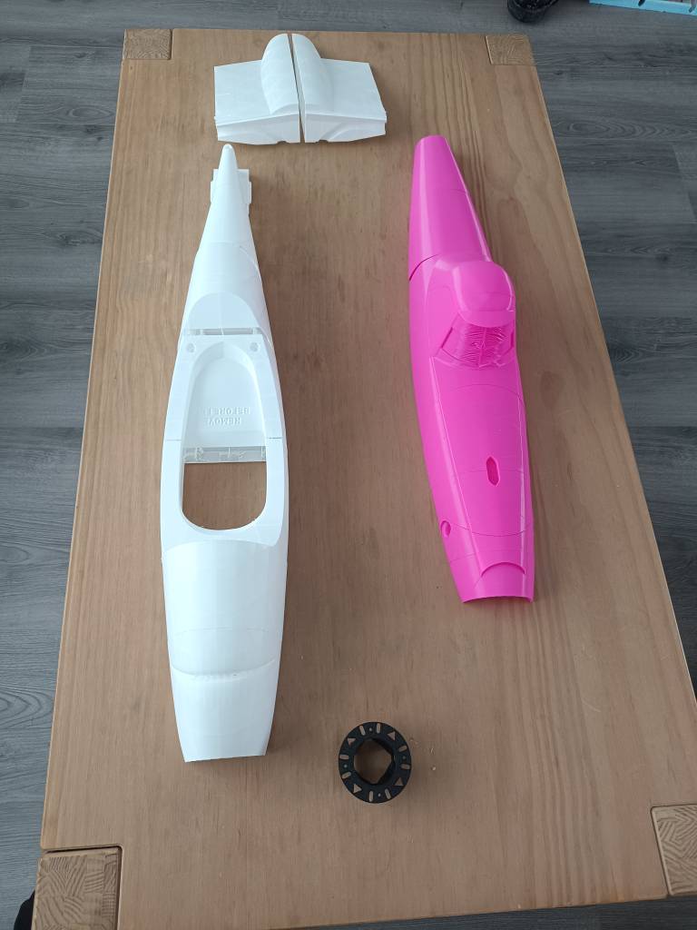

Hier zie je het verschil tussen poging drie(onder) en vier. Bij drie had ik nog wat slechte stukjes in de rand.
Poging één en twee waren slecht en heb ik meteen weggegooid.

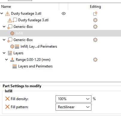

Om de laatste gaatjes dicht te krijgen heb ik een modifier toegevoegd en geplaatst op deze lastige plek.
Deze aangepast naar alleen infill

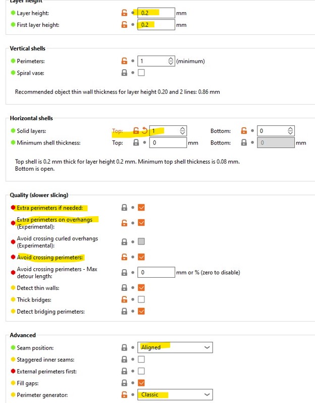

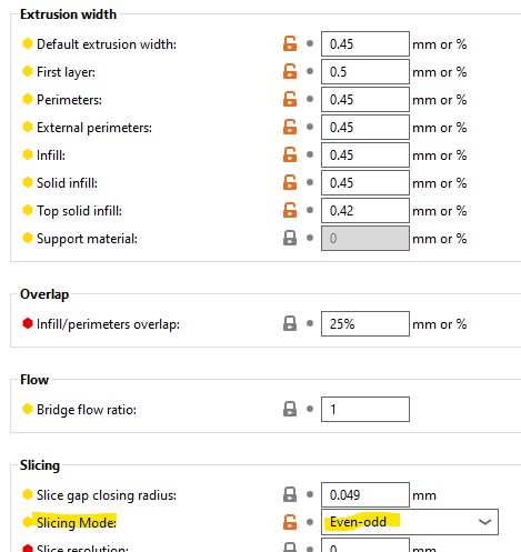

Ook deze settings heb ik allemaal aangepast:

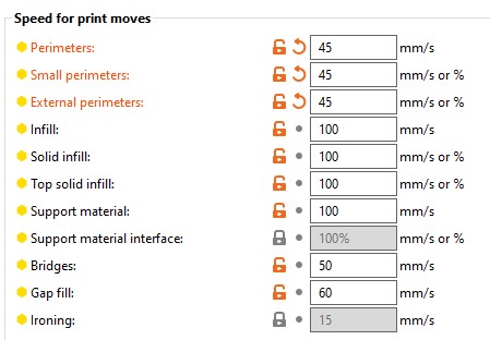

Ook moest de snelheid een stuk naar beneden voor een netter resultaat.
Dit is gedaan met de Prusa slicer; voor mij nog even wennen aangezien ik liever met Cura werk.
Met Cura kreeg ik dit niet goed voor elkaar, terwijl ik al mijn andere vliegtuigen probleemloos met Cura kon slicen.
Persoonlijk vind ik Cura nog steeds een fijnere slicer voor vliegtuigen. Met Prusa en Orca krijg ik niet de resultaten die ik wel met Cura kreeg. De optie 'avoid crossing perimeters' is in Cura nog een stuk beter en zeker met LW-PLA geeft dit een veel netter resultaat.

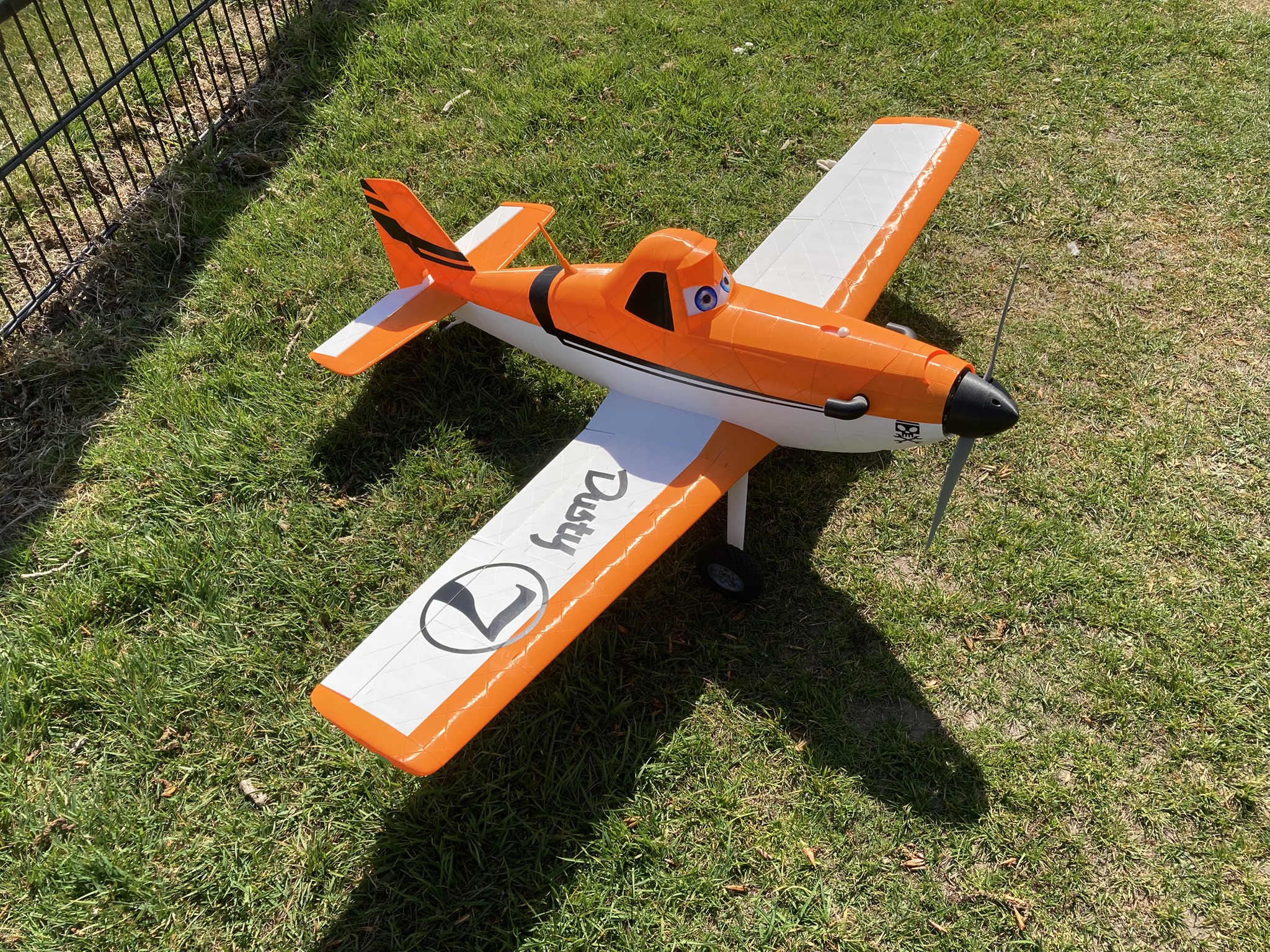

Mijn Dusty was al enkele maanden klaar maar ik had gisteren pas de mogelijkheid om hem in te vliegen.
Hij vliegt prima! Wel wordt de kist wat zenuwachtiger bij lagere snelheid. Maar het vliegbeeld is super leuk.
