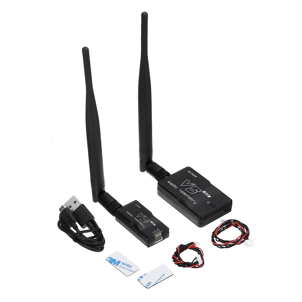

Een bootje autonoom laten varen met een Pixhawk is niet zo heel moeilijk. Je hebt naast de Pixhawk en GPS module een gewone RC zender/ontvanger nodig een een laptop om de Pixhawk te programmeren. Wil je onderweg de missie kunnen aanpassen en de boot kunnen volgen dan krijgt de Pixhawk een eigen ontvanger/zender en de Laptop een eigen ontvanger/zender (USB). Een 2e bootje onderweg autonoom te water laten wordt een uitdaging apart, kan je wat meer uitleggen wat hiervan de bedoeling is en hoe je dat voor je ziet?
Zo ziet de zender/ontvanger er uit om je missie tussen PC en boot heen en weer te sturen.
dit heb ik idd aangeschaft, de pixhawk geprogrammeerd, en gecalibreerd,
