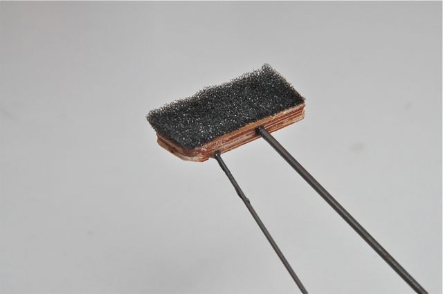

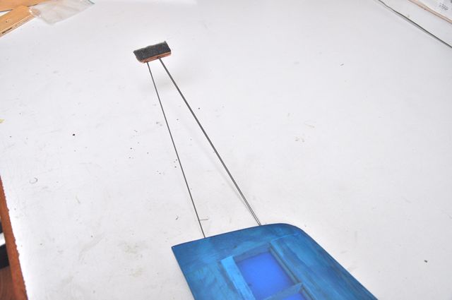

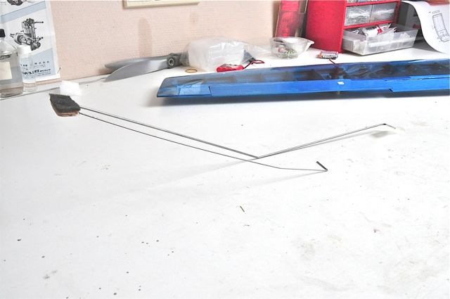

Voor het plaatsen van de camera heb ik een tafel gemaakt welke dmv staal staf aan de vleugel verbonden wordt.
full
De lengte van het gedeelte buiten de vleugel is ongeveer 28 cm.
full
De tafel is gemaakt van stukjes vliegtuig triplex, de camera is maar iets groter dan de tafel.
full
De volgende keer maak ik het nog iets stijver om schokken van het beeld te verminderen. Echter hoe dikker de staal staf hoe zwaarder het geheel wordt. Omdat het extra gewicht aan de linker vleugelhelft gecompenseerd moet worden door een gelijk gewicht aan de andere vleugelhelft brengt het nogal een gewichtstoename met zich mee. In dit geval een totaal extra gewicht van 220 gram. De zwever weegt zelf 950 gram dus we moeten wel met wat meer snelheid vliegen!

hey, je kan altijd deels staal nemen (daar waar je het plooit voor vlak op de vleugel te houden) en deels carbon (je kan ze verbinden met een krimpkousje en een druppeltje secondelijm.
carbon weegt minder ;)
@ Evert,
Zijn koolstof buisjes geen optie? Sterk en toch licht. Verder vind ik de camera positie wel gaaf, zo zie de zwever eens ene keer in zijn geheel..
