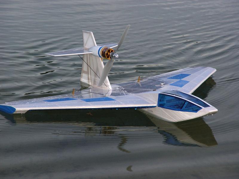

full
full
(mijn Twinkle, naar een amerikaanse tekening die door mij een beetje aangepast is. De overeenkomst tussen de Twinkle en de Polaris is niet toevallig, ze zijn beiden weer gebaseerd op Laddy Mikulasko's "North Star".)
Ik moest het even opzoeken op rcgroups, Bart. 't Was ook al weer 8 jaar geleden, en het toestelletje heeft al lang geleden zijn laatste rustplaats gevonden. Spanwijdte was ongeveer 60 cm. Setup: HET Typhoon-Micro 5-3D, esc: HET Tsunami 10, accu: 3S Lipo-1100 mAh, prop: APC Slowflyer 7x4

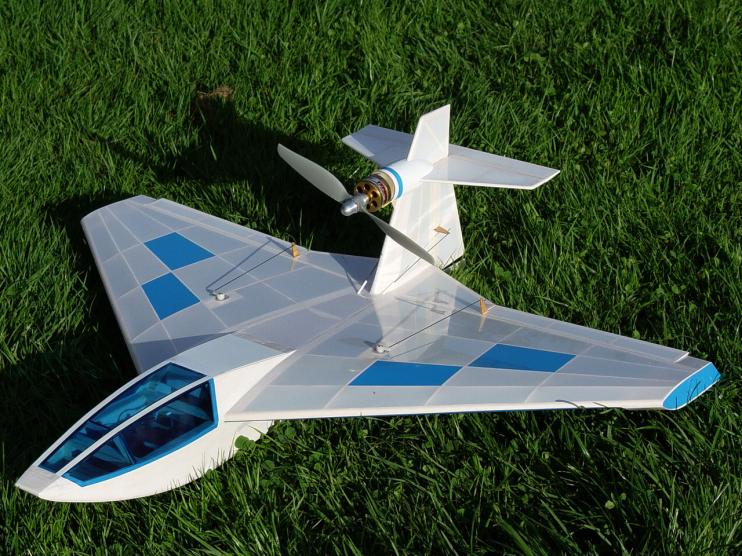

Vind het een erg leuk kistje . intussen is Polaris #2 af. Binnekort maar eens mee vliegen.
Ziet er goed uit Bart, dat gaat zeker vliegen!
Ik zou alleen wat meer contrast tussen de onderkant en bovenkant aanbrengen. Het lijkt erg veel op elkaar.
Oh ja, ik zie een lucht inlaat, maar nergens een uitlaat?
@ Dirk , bedankt ,
@ Andre , bedankt , goed gezien , er komt nog een luchtuitlaat op ;)
