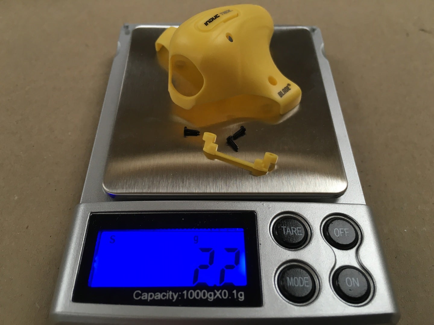

Was van plan om een nieuwe Whoop to bouwen met de Chaoli motors van Banggood, en was aan het bekijken welke cam ik zou proberen.
Nu zag ik dat de nieuwe Blade uit was.. beetje erg duur wat mij betreft (en de vliegtijden blijken ERG kort te zijn) maar de spare parts camera is niet veel duurder als een FX-787 of 797, en de canopy is mooi en ook niet te belachelijk duur.
De spullen dus besteld bij Toemen: BLH8505 FPV Camera en de BLH8504 Canopy.
De spullen vandaag binnen gekregen, motors vervangen en de spullen er op geschroefd na wat puzzelen. Het geheel zit alleen vast met 2 schroefjes (die jezelf moet hebben liggen) maar past netjes op de Eachine E010 / JJRC H36. Alleen een klein beetjes van de canopy moeten schuren onder de camera opening, omdat het standaard board daar wat in de weg zit.
Wat foto's:
IK heb de connector van mijn Quanum Elite gebruikt, waar je wel op moet letten is dat de polariteit omgedraaid is!
Aan het board heb ik verder nog even het crystal naar voren gebogen zodat alles past. Met wat lijm vast gezet, tevens de antenne van wat lijm voorzien voor de zekerheid daar die ook wat naar voren gebogen moest worden.
Oh ja… bijna vergeten:
Het resultaat is door het extra gewicht helaas niet echt geweldig. De Chaoli motors zijn dan wel iets beter, maar door het extra gewicht van het Blade spul mis ik weer net die extra "punch".
Vliegtijd is wel goed (ca. 3,5 tot 4 minuten) en het vliegt wat stabieler dan mijn oude. En het is natuurlijk wat beter bestand tegen crashes.
Beeldkwaliteit is net een tikje minder dan de FX787, maar verder prima. Ook wat beperkt wat kanalen betreft, maar daar zit ik niet mee.
Ik ga dus wel nog op zoek naar echt goede motors voor deze E_Whoop. Het gewicht is gewoon hoog, maar in combinatie met het sterke frame wel een mooi en "onbreekbaar" resultaat.
Wordt vervolgt zodra ik andere goede (betaalbare) motors gevonden heb!

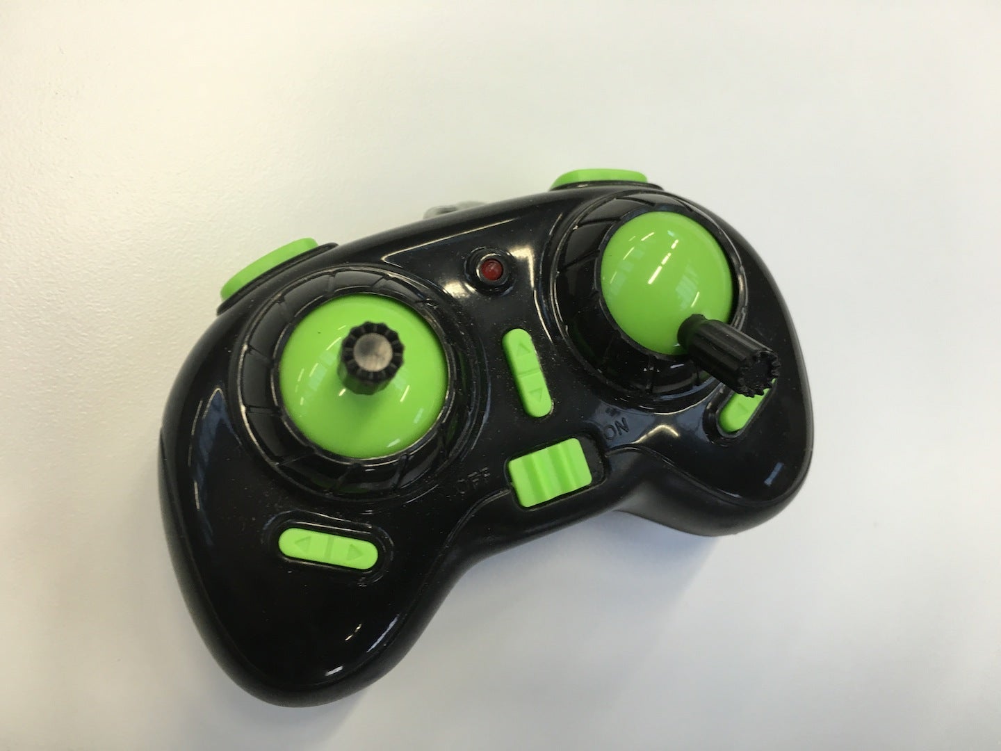

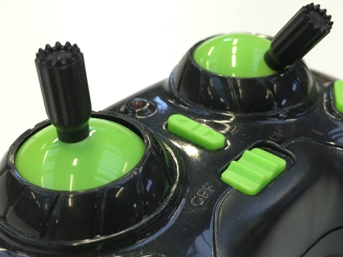

Die kloontjes van de Inductrix van Banggood zien er leuk uit.
Maar moet er niet aan denken om dat te vliegen met zo'n speelgoed knake zendertje.
Leuk voor een knaap van 8, maar niet voor een volwassen kerel.
Dan heb je toch meer aan een volwaardige zender, en voelt ook nog eens 30 keer beter aan dan zo'n klein speelgoedzendertje.
