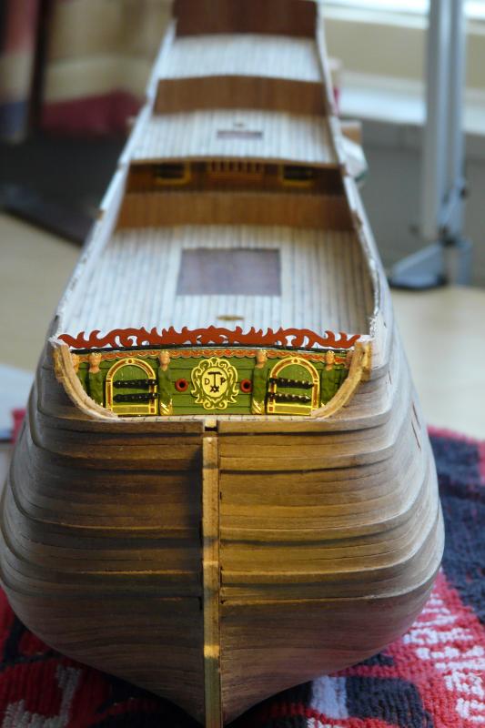

Het begint op te schieten, lekker weer om door te werken, veel te warm hier om buiten te zijn, vandaag 30C. :D . Ik vind het er goed uitzien
De luizenplecht (het dekje helemaal vooraan) nog en de dekken zijn beplankt.

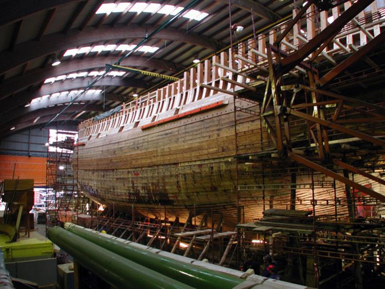

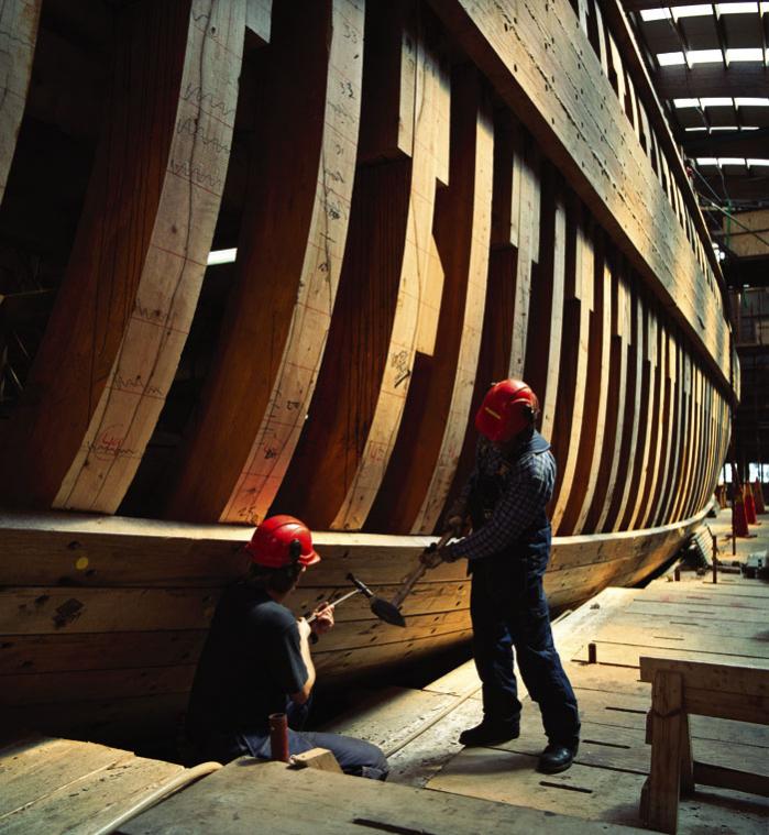

Hier een foto van een 1:1 bouw. Je ziet dat voor modelbouw er heel andere spanten gebruikt worden en ook veel minder. Voor modelbouw is het voor bevestiging van de latjes, dus wat is dan het makkelijkste, maar voor de 1:1 boot moet je EN zorgen dat er veel laadruimte is EN dat het schip superstevig is. Dat verspringen van de huidplankjes heb ik tot nu toe nooit gedaan. Ook niet voor de Gotheborg. Dus eerst mooi strak lijmen op de spanten. Moet nog kijken of ik dit alsnog ga doen of voor toekomstige boten.

Luizenplecht is beplankt en het schot is van overnaads beplankt met groene planken.
Na lang puzzelen eindelijk de goede beelden (er zijn 3 soorten "Kariatide") en deuren gevonden, nu nog op zoek naar 2 x "Schanzkleidspalt" niet te verwisselen met "Spalt mit klamp" die er op de tekening eender uitzien en ook nog zoeken naar de juiste lijst die tussen de hoofden van de beelden hoort (er zijn 3 verschillende lengtes)
Al dat uitzoeken kost uren

Veder heb ik proefstukjes gemaakt met de kleuren die ik voor de Prins Willem in gedachte had. Mijn uitgangspunt daarbij is de kleuren op het model in het Tropenmuseum in Amsterdam zo goed mogelijk te benaderen. Ik heb nog een aanvullende kleur moeten aanschaffen: Humbrol 195 satin voor de spiegel en de onderkanten van de zijgalerijen.
Daarna schilderen monteren van de onderdelen die op de luizenplecht thuishoren en het geeft een kleine blik in hoe kleurrijk de Prins Willem uiteindelijk gaat worden:

Nu de zijgalerijen beplanken en daarna de binnenverschansing aanbrengen.
Ik twijfel nog of ik de binnenverschansing zwart maak zoals het bij civiele schepen het geval was of het donkere notenhout in de mat blanke lak zet.

Na enig nadenken over het schilderen van de Prins Willem (en bekijken van fotos van het originele model) heb ik besloten terug te keren naar mijn originele plan: het zo volledig mogelijk in de originele kleuren schilderen van het model. Dus de binnenverschansing wordt zwart geschilderd. Met enige moeite kan ik de voor/achterwanden van de diverse dekken ook nog wel schilderen, eigenlijk had ik dat al moeten doen voordat ik de romp en het dek beplankte :oops:. De achterwand in de stuurplecht is inmiddels onbereikbaar, (maar is straks gelukkig ook nauwelijks meer te zien achter alles wat er nog voor komt te staan).
