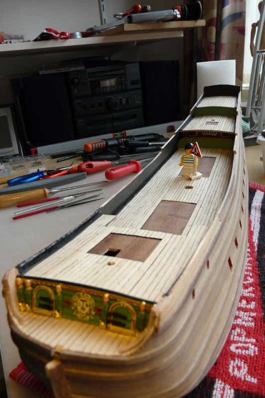

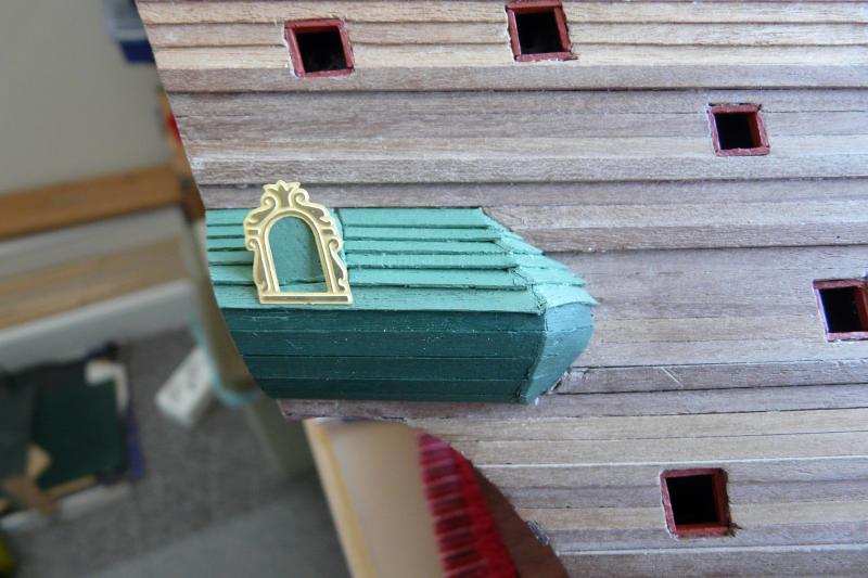

Ja dat dacht ik ook :morning: maar eerst toch maar even wat aan de galerijen gedaan: de latten in de originele kleuren geschilderd en op de houten blokjes die de vorm van de galerijen hebben gelijmd.
Het lijkt al heel wat maar ik moet nog (per galerij):
- wat schuren
- een deurtje maken
- het dakje boven het deurtje beplanken
- het deurkozijn schilderen
- de scharnieren bijwerken en schilderen
full
(De maat van de galerij is 5 x 3 cm, het kozijn staat er nog los voor)

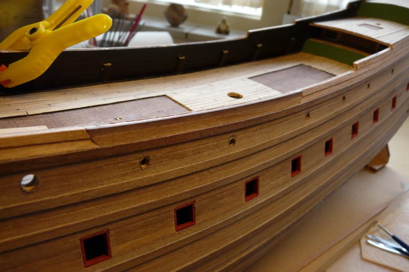

De binnenverschansing is geschilderd en vervolgens op zijn plaats gelijmd.
In een poging om de verf van de binnenverschansing van het originele model te imiteren had ik het hout erg "dun" geschilderd zodat het hout er nog doorheen te zien was. Het resultaat viel erg tegen toen het hout op zijn plaats gelijmd was :sad: zag het eruit als slecht verfwerk, dus maar overgeschilderd.
Waar straks "zwaar belaste" onderdelen aan de verschansing moeten worden gelijmd (zoals nagelbanken) zal ik de lijmvlakken wel even kaal moeten maken om een goede hechting van de lijm te garanderen.
full
De verschansing heb ik vervolgens nauwkeurig op hoogte gevijld en geschuurd, bakboord en stuurboord zijn nu overal precies even hoog.
Nu moeten de balken (verschansingsstutten) van de verschansing en de reling nog worden aangebracht. De Prins Willem is daarom teruggekeerd op de bouwplank om de stutten met een winkelhaak als referentie mooi loodrecht te kunnen plaatsen.
full
Tot mijn grote verbazing past de Prins Willem prima in de bouwplank, enkele maanden geleden was hij te kromgetrokken om er zonder geweld in te kunnen. Hij is blijkbaar weer rechtgetrokken :turn-l: .

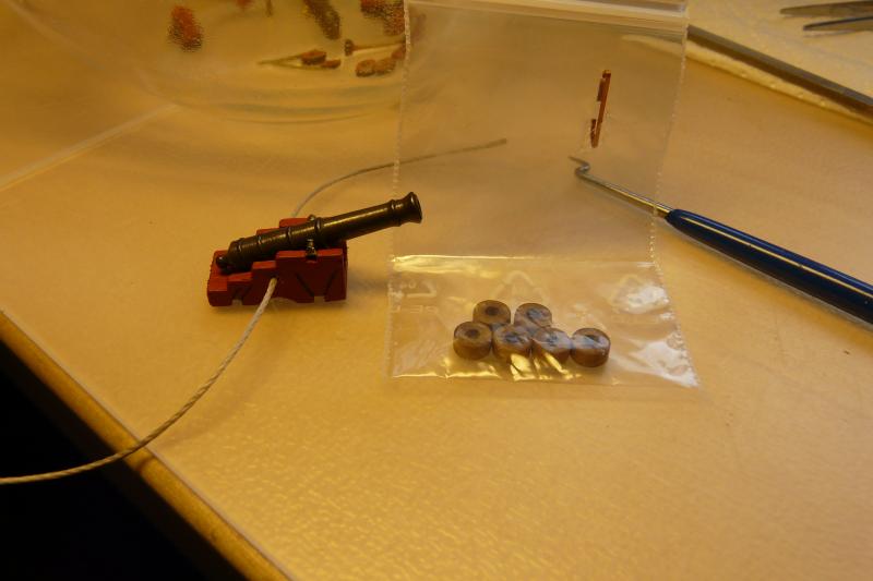

In november 2011 had ik mijn modelbouwwinkel gemeld dat ik 6 wielen voor de grote kanons tekort kwam. Na nog enkele malen aandringen ze vandaag eindelijk geleverd.
Daarom is het feest :banana::proost::banana:

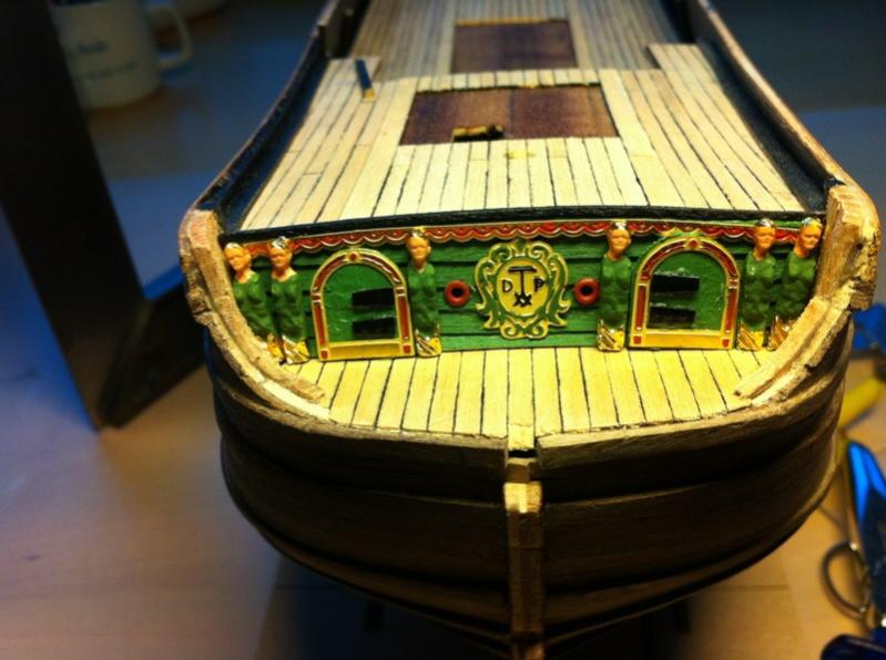

Nagelbank?
Nagelbanken zijn de dikke planken waar gaten in zitten, in deze gaten zitten korvijnagels (korte houten stokjes met een handvat). Rond deze korvijnagels werden de touwen (van het lopend want) geslagen om ze vast te maken.
Voor de duidelijkheid een plaatje van een nagelbank uit mijn vorige bouwverslag: Fluitschip/Walvisvaarder (Het Paradys)
Bovenaan: nagelbank
Onderaan: marsen van fokkenmast en grotemast
full
Andy

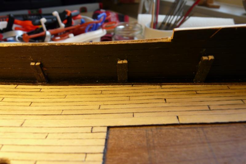

Ik heb eerst de ronde kanonspoorten van de bovendekse kanons van het verdek (= middelste dek) uitgemeten en met een klein boortje uitgeboord nogmaals nagemeten en vervolgens met een freesje (bijna) op maat gemaakt.
full
Vanuit deze geschutopeningen ga ik nu de stutten (= balken) van de verschaning uitmeten. De geschutsopeningen zijn verstevigd met 4 stutten naast elkaar, op de foto zijn de middelste 2 te zien die precies de geschutspoort afdekken). Vanuit deze stutten kan ik nu eenvoudig de resterende stutten uitmeten en plaatsen.
full
En zo bouw ik verder zonder de bouwbeschrijving al te nauwkeurig te volgen ;)
