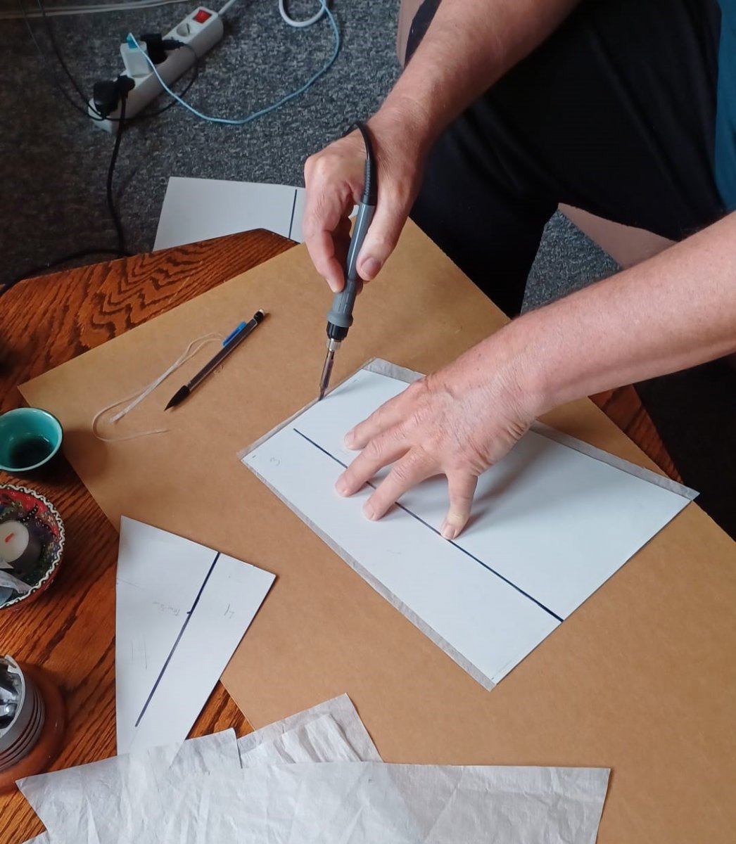

En nog een vraag: ik heb nu ripstop spinakerstof gekocht voor de zeilen. Hoe kun je dat t beste knippen of snijden? Ik dacht aan een soldeerbout met snijmesje erop
Ik gebruik een mesvormige punt in m'n soldeerbout, die ik langs de kartonnen mal van het betreffende paneel haal.
Na het bepalen van de temperatuur is een constante snelheid van belang, want te traag (of erger: stilstaan) schroeit een lelijke beschadiging in je anders strakke afwerking. Zorg dus dat de kant van je mal glad is zonder uitsteeksels waar je hete soldeerboutpunt achter kan haken.
Bekijk bijlage 613158
Na het bepalen van de temperatuur is een constante snelheid van belang, want te traag (of erger: stilstaan) schroeit een lelijke beschadiging in je anders strakke afwerking. Zorg dus dat de kant van je mal glad is zonder uitsteeksels waar jet hete soldeerboutpunt achter kan haken.

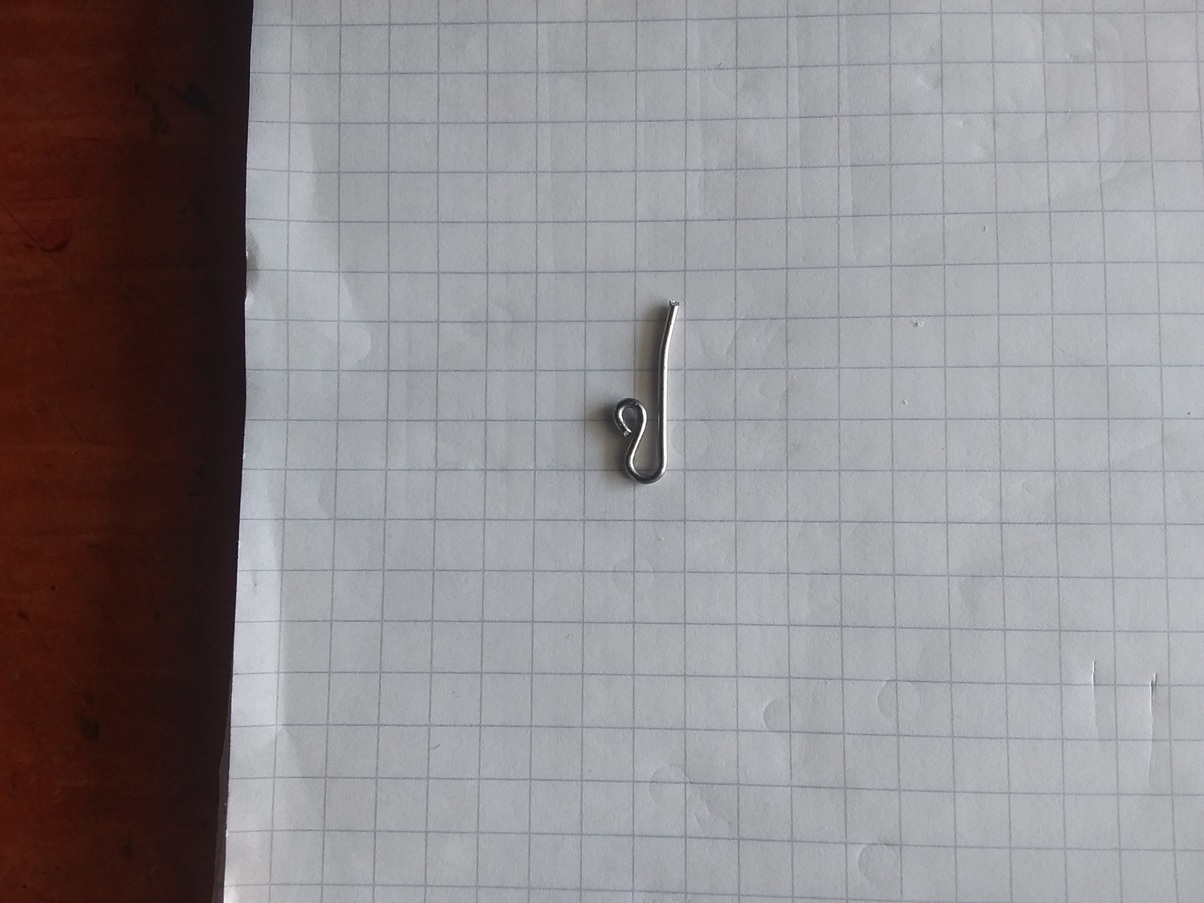

Ik zat aan 1 mm RVS rond te denken. Heb een harde en een zachte soort. Zou er eentje buigen van de harde soort en dan testen hoe zwaar je die kunt belasten. Om hoeveel stagen gaat het? 8 of 9 stuks? Gr. Klaas.

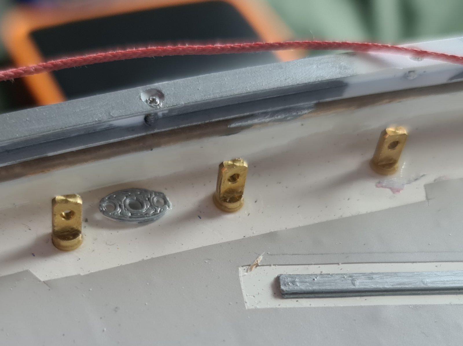

een vraag: ik heb metalen dekputtingen voor de verstaging, en dyneema stag draad. Ik zou 't graag makkelijk wegneembaar maken voor op en aftuigen.
Wat voor soort harpjes of Sluitingen gebruiken jullie daarvoor?

Ik moet er 8 maken totaal. Ik had nog van die hengeldraad koppelingen liggen. Dat werkt, maar die zijn niet heel vriendelijk in 't gebruik met openen en sluiten.
Heb nog een metertje gevonden en van een stukje afval een voorbeeld gefröbeld. Ligt hier op 5 mm ruitjespapier. Gr. Klaas.

Hallo Jeroen, Dat stukje RVS mag je zo van me hebben. Net nog even een trekproef gedaan houdt met gemak 10 kg. Als je het oogje soldeert met zilver ook wel meer. Stuur in een conversatie je adres maar even. Gr. Klaas.
