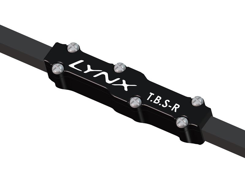

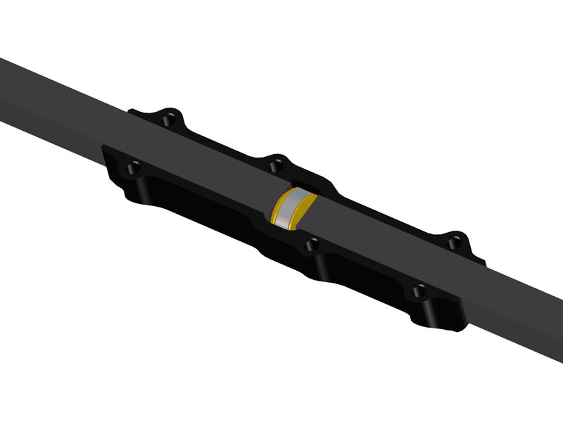

Als je toch de boom gaat vervangen neem dan een TBS - r van Lynx . Dit is 1 van de beste upgrades die je op een 130X kunt zetten . Bij mij hielp het de tail wag op te lossen .

LX1143 - 130X - T.B.S.R System - Stretch Tail Boom Combo Set - Silver

Als je toch de boom gaat vervangen neem dan een TBS - r van Lynx . Dit is 1 van de beste upgrades die je op een 130X kunt zetten . Bij mij hielp het de tail wag op te lossen ./QUOTE]
Ok, doorzagen, lagertje erbij, mof dr omheen.
Toen ik mijn 130x eens helemaal gestript heb , heb ik overal betere kogellagers gestoken , weet niet meer welk merk maar toen ik de oude (originele) eruit haalde vielen ze haast allemaal uiteen LOL . Daarna ook veel beter gedrag van de heli . Kleine dingen met grote gevolgen .
