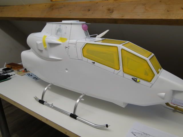

Na een zondagnamiddagje vliegen met het perfecte vliegweer en na het overleggen en brainstormen of we deze Cobra's wel dan niet gaan voorzien met een electro configuratie hebben we toch nog wat verder geknutseld .

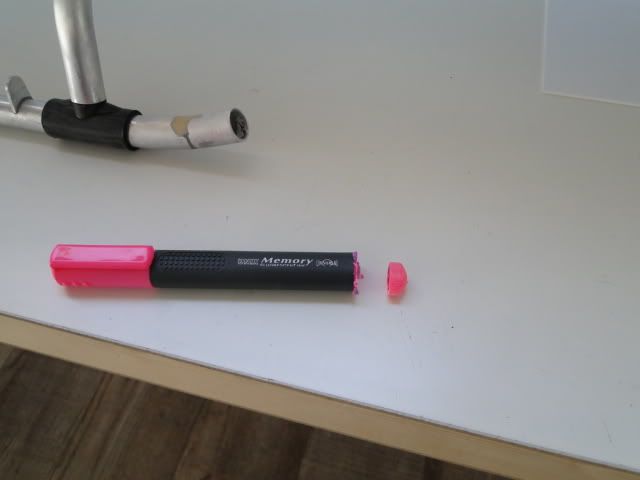

De bobble voor het anticollision Light en de alu steunen voor de afneembare wielen en een of andere antenna waar ik niets van kan terug vinden wat de juiste naam is hebben hun plaats gekregen op het Doghouse en op het landingsgestel . Ook de graveerlijnen zijn verder getrokken op dit Doghouse .
Delen zijn gestratched van een ruitenreiniger en een fluomarker ( yep alweer een roze ) :-)
Dit zijn werkjes wat toch wel veel tijd in beslag nemen , maar we hebben een zaak en dat is tijd ... :-)

Hey Ronny,
dat roze bultje, waar jij van denkt dat het een antenne is en waar je geen info kan van terugvinden, is eigenlijk een soort ventilatoropening voor een olietank die eronder zit. Een soort schoorsteentje dus...
Opnieuw een mooie vordering.

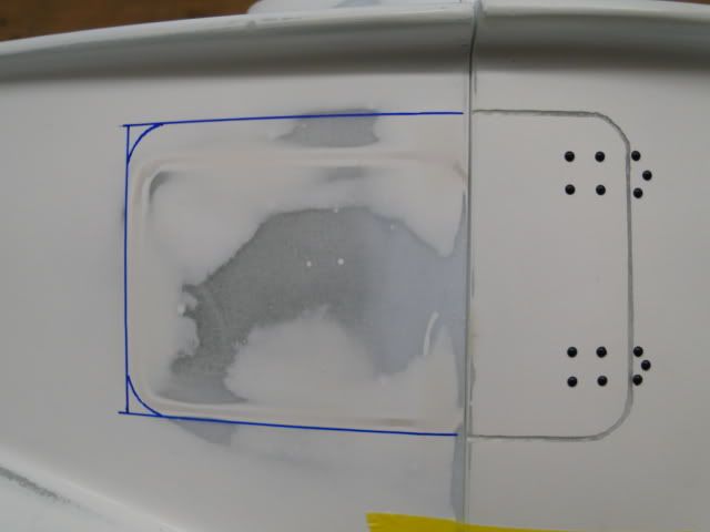

Over de dichtgeplamuurde foute paneellijnen zou ik voor alle zekerheid een laagje Humbrol nr. 1 sproeien. Dit om er zeker van te zijn dat ze volledig weggeplamuur zijn.
Bij mij doen de de foute paneellijnen op de romp momenteel enorm lastig. Ze willen precies persé blijven... maar we geven niet op!
Heligroeten,
Nick

Ah ok , das goed om te weten , ik ga dat zeker doen met de Humbrol , indien ze zichtbaar blijven zal ook ik deze moeten laten verdwijnen ... :-)

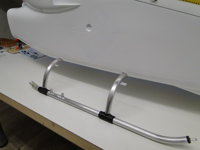

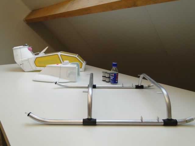

Landinggear
Als laatste werkzaamheid , voor de aanvang van de drukke werkweek ;-) , hebben we de revetjes rond de poten van het landingsgestel aangebracht ...
Deze zijn door en door geboord en houden zo ook het hele gebeuren op hun plaatst , dus geen extra schroefjes voor dit op zijn plaats te houden ..
Meten en aftekenen waren ook hier weer de boodschap :-)

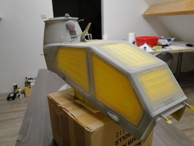

UPDATE werken ,

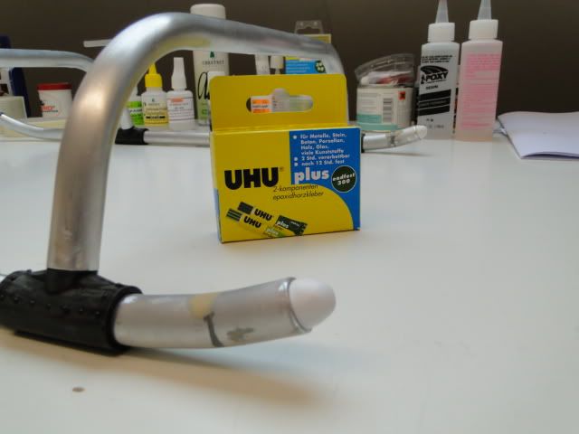

Vooral de afwerking van de 3 stukken , cockpit , doghouse en landingsgestel hebben het grootste deel van de tijd ingenomen in deze week .
Er moesten nog vele revetjes van de achterzijde van de cockpit verwijderd worden , en er moesten nog bobbels gemaakt worden aan de achterkant van het landingsgestel zoals de echte COBRA dit ook heeft en de unlocksystemen voor de deuren te openen aan het Doghouse zijn gegraveerd.
De bobbels , tja , hoe gaan we dat doen , ik wilde deze erop hebben voor het weekend , dus ergens bestellen kon niet meer ;-)
Even nadenken en plots ...... TJING .... schoot me iets te binnen ...
De bobbels van het landingsgestel zijn gemaakt van een stuk ABS , en een voorgeschuurd stuk balsa rondhout , dit is even verwarmd en rond de balsa getrokken , zo ben ik tot een prima resultaat gekomen .
De 2 ronde balsa stukjes heb ik afgezaagd en deze geven een extra steun voor de ABS bobbels ,
Dit alles is ingelijmd met UHU 300 endfest ... nooit meer los dus ... :-)
Er zijn nog enkele afwerkingen te gebeuren , ook aan deze bobbels , plamuur en schuur werken en dan zullen we in het weekend de airbrushwerken starten op deze 3 stukken ... :-)
Uiteraard eerst de grondlaag en dan de rest van de laagjes in de verschillende kleuren ..
Enkele sfeerbeelden .

Hoi Ronny,
Ik weet niet of je een draaibank hebt of iemand kent die er een heeft maar dan draai je die afsluitkappen gewoon. Ik heb dit ook gedaan voor het trainings landinggestel van mijn HK500 zowel aan de voor alsook aan de achterkant. Gemaakt van Plexiglas. Voor een Hughe heli nog leuk ook want dan kun je er markeerlichten (LED's) achter plaatsen.
Suc6 met de verdere bouw van de COBRA. Hij wordt prachtig.
Grt,
Han

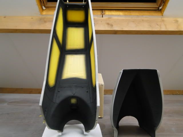

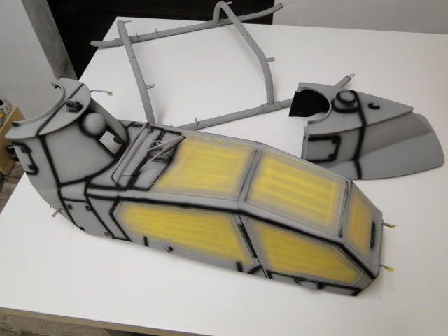

Airbrush fun !!!!!

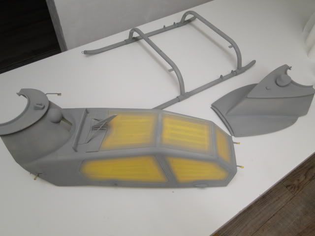

Na een mooie vliegdag hebben we toch nog enkele zaken gedaan afgelopen dagen ,
Cockpit , Doghouse en Landingsgestel hebben de eerste vervjes aan ;-)

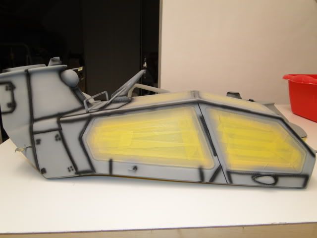

Na de HUMBROL als grondlaag gespoten te hebben op de drie stukken hebben we ook de cockpit en het Doghouse voorzien van een pre-shading ...
Morgen zal het Camouflage Black Green aan de beurt zijn , en hopelijk lukt dit ook zo goed als vandaag :-)

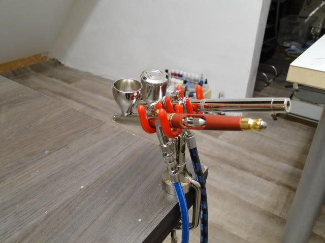

Humbrol enamel verf is verdund met REVELL Thinner , 2 delen verf 1 deel thinner .. dit is gespoten met 1.9 Bar en met een naald van 0.4 mm
NATO Black van Tamiya is verdund met TAMIYA Laquer Thinner en dit maar voor 10 % verdunner , dit is gespoten met 1.5 Bar en met een naald van 0.4 mm
De Preshading is gepoten met VALLEJO Camouflage Black .. dit is gewoon verdund met water ;-) 2 delen water en 1 deel verf .. dit is gespoten met 1.3 Bar en met een naald van 0.15 mm
uiteraard hebben we ook de nodige beschermingsmiddelen aan gehad voor geen verven in de longen te krijgen , dit van 3M ..
Dit even ter info ... :-)
Fotos zeggen meer dan woorden ,
De airbrushpistolen
Nato Black als cockpit binnenlaag ... XF69 van TAMIYA
Preshading op de revetten en de graveerbanen ... en op de bobbels ..
De teller van het aantal bouwuren staat op 116 uren ...
