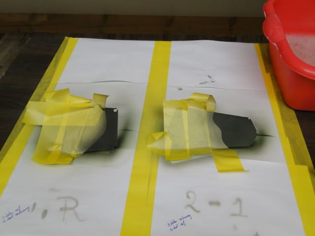

Ja , het spuiten gaat lekker vlot , komt zeker goed , de test met de meng verhoudingen is zeer positief bevonden , dus we gaan vandaag nog wat verder testen en ook een vernis laag aanbrengen en kijken wat het resultaat is ...

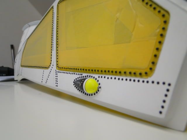

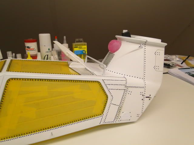

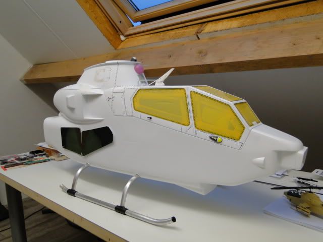

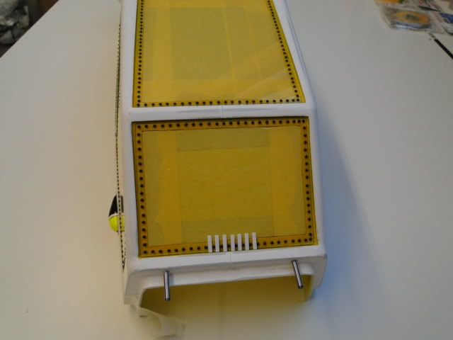

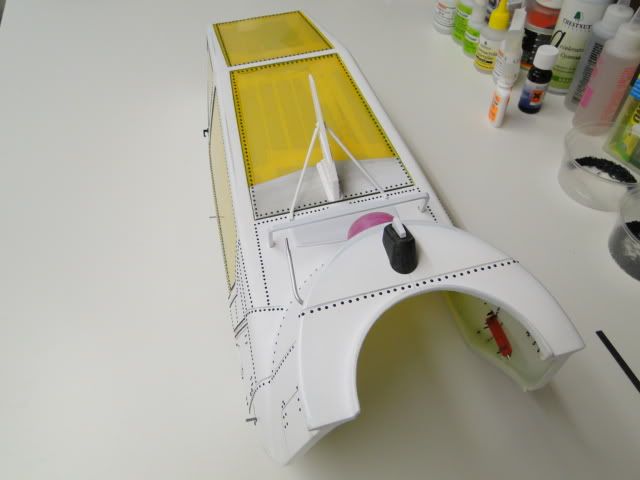

UPDATE werken ,

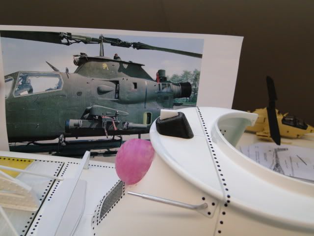

We hebben de aerodynamische bobbel die de rechterhand van de gunner de plaats moet geven om de stick te bedienen geplaatst op de cockpit ...
Met dank aan mijn mede collega Stefan Zito voor de levering van het juiste materiaal hiervoor :-)
Ook hebben we de 7 window cleaners geplaatst op de voorruit ...
Enkele sfeerbeelden :
Nu nog even op zoek naar de antenna op de bovenkant van de cockpit ... :-)
Grtz
Ronny
Weerom heel mooi gedaan Ronny.
Wij zullen de enige heli's hebben met vliegende dobbers aan boord.
Morgen ga ik zelf opnieuw naar de viswinkel om een groot exemplaar te zoeken die als windgedleider moet dienst doen in de motoraanzuig op de linkerflank.
Deze bobbel is ontstaan omdat erachter een wisselstroomgenerator zit, die teveel plaats innam. De Cobra's waren blijkbaar zo smal dat ze er bij upgrades niet alle extra onderdelen inkregen...

Hei Nick ,
Ja merci , ik doe mijn best he .... :-)
Yep , en inderdaad ik had deze bobbel ook al opgemerkt , we zullen weer beroep moeten doen op "ARCA" , de maker van deze dobbers ... enkel deze gaat ietsje groter worden ..
Veel succes met je paneellijnen en het verdere meet en aftekenwerk ...
Mijn latje is haast versleten ... ik heb het al zoveel geplooid , metaalmoeheid is hier reeds opgetreden ... :-)

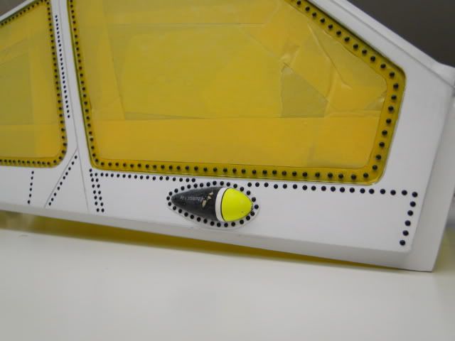

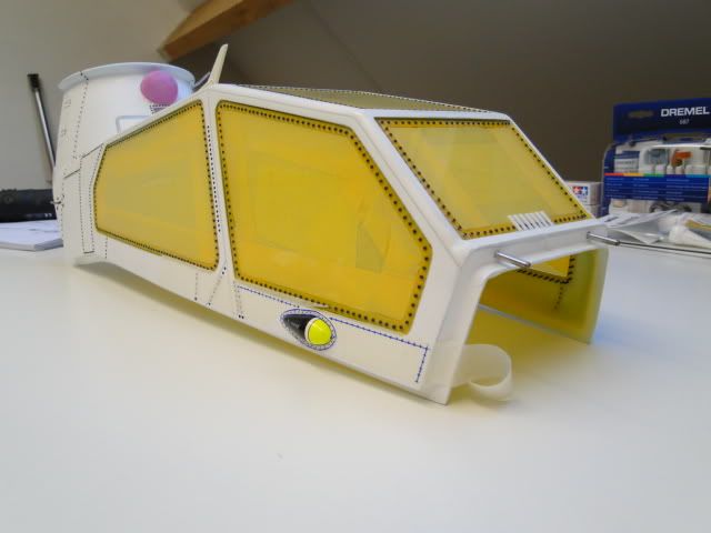

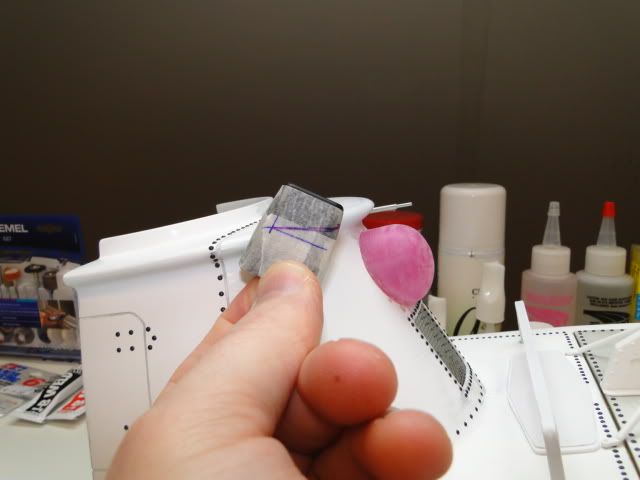

Cockpit COBRA
Update werken ,
Vandaag de Countermeasures transmitter antenna geplaatst , deze is gestratched van een STABILO marker , en een stukje ABS .. :-)

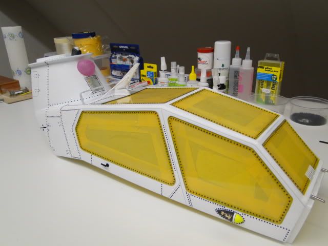

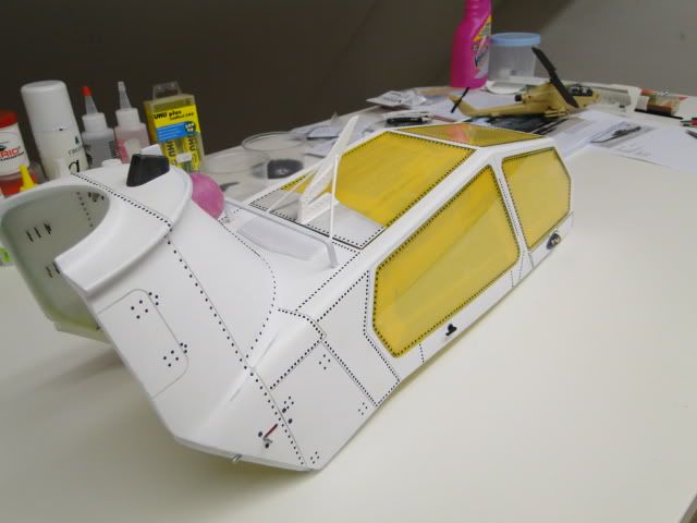

De laatste revetten geplaatst en de werken aan de cockpit zijn gedaan ...
Ik heb ze voor de eerste keer ontvet met een Dreft oplossing ...
Deze is nu klaar voor de grondlaag ... :-)
Ook nog enkele testen gedaan met de airbrush ...
Enkel sfeerbeelden en Walkaround ...
Dopje van een STABILO MARKER :
Even checken
Airbrush test
Walkaround ..
Een kleine 80 uren hebben we aan deze cockpit gehobbyt :-)
Ongeveer 1630 revetten hebben we nodig gehad ..
En nu ... op naar de lakafdeling ...

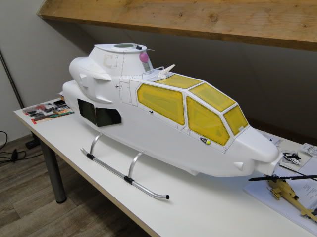

Nu ga ik de komende dagen het landingsgestel en het Doghouse aanpakken , dan de mechaniek bouwen en de " stoel " voor de mechaniek ..
Dit al eens even in de romp plaatsen en zien waar we gaan uitkomen ...
En dan de romp opschuren ... oleeee ...

Ook nog enkele spuitwerken gedaan en ik moet zeggen dat het goed ging ..
De kleur is veel lichter en OK in real life ..de foto geeft deze nog te donker weer // ;-)
Enkel de MATTE vernis van GUNZE gaf me een niet zo goed gevoel , deze komt korrelig , stofferig over na het spuiten .. ik verdun deze met TAMIYA Laquer Thinner , misschien is daar iets niet goed aan en moet ik een andere verdunner aankopen .. mengverhouding is 1/2 ..1 deel verdunning 2 delen lak .. :-)

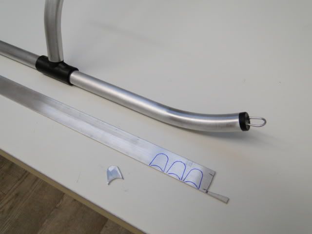

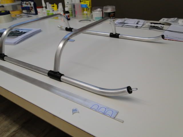

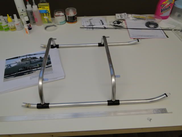

Het landingsgestel is op de bouwtafel geraakt ,
Het is van uit de kit helemaal niet schaalgetrouw ... :-)
DUS :
We hebben deze vanachter licht gebogen en van voor zijn er haken voorzien voor de rotorblades te verankeren , ook hebben we de steunen voorzien voor de afneembare wielen en als laatste de steunen gemaakt op de traversen ..
Het Doghouse is nu volledig in orde voor verdere revet en graveer werken .. wordt vervolgd :-)

Merci , het is plezant werken , ook aan de iets ruwere delen , zoals het bewerken van aluminium voor de afneembare wielen en de opstapjes .... ik heb ook nog verdere tests gedaan met de verven en de verdunning , en daar heb ik zeer goede resultaten mee geboekt , de GUNZE matte vernis verdun ik nu met de GUNZE verdunner , en dit is dag en nacht verschil met de eerste tests , alle verven laten zich nu prima verwerken ... :-) ik ben een tevreden man op dat gebied ... het is tijdrovend geweest maar ik ben eruit nu ... :-) dus hier kunnen we nu met een gerust hart aan beginnen , ik zal er nog eens op terug komen in dit draadje en de verven en verdunners eens mooi op een rijtje zetten zodat dit ook een info kan zijn voor de andere schaalbouwende forum vrienden ..
