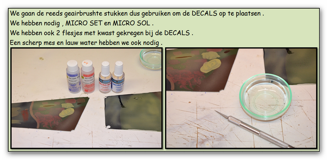

Goed spul (mogelijkheden zijn oneindig)
Alleen opletten wanneer decals zijn uitgedroogd.
Die willen wel eens weg_springen wanneer ze aangeraakt worden op de
fuselage.
Een extra vernis laagje erop zal zeker niet misdoen.
Ja! Idd heel goed spul, een beetje oefenen op wat scrap zodat je weet wat kan en niet kan, werkt prima :-)
succes!
Didier
Decals
Grtz
Ron
Mooi mooi echt goeie kwaliteit zo te te zien.
maar niet gemakkelijk om te plaatsen denk ik.
scheuren ze niet gemakkelijk?
grts danny
Je schijnt het blijkbaar al goed onder de knie te hebben... Ikzelf blijf altijd van de decal af als'ie met SOl is ingesmeerd, ze zijn dan super breekbaar. Laat ze gewoon drogen en ze kruipen vanzelf in de verf of de niveauverschillen waar ze opzitten. Nog een tip voor zij die het niet weten; als je de decal uit het lauwe water haalt, ze niet op een absorberende ondergrond leggen, beter een glasplaat of iets dergelijks, anders wordt de lijm samen met het water opgezogen, en dat heeft zo zijn gevolgen...

Hei Danny ,
Ja ze zijn van goede kwaliteit , ze scheuren dus niet zo snel ..
Je mag er vrij veel mee doen vooraleer ze gaan scheuren ..
Misschien eentje om op de bouwdag te doen ...
Ik heb nog decals over en nog producten , zal ze meebrengen en dan doen we wat testen , dan mag je er zelf eens een paar doen .. goe of nie goe ?
Grtz
Ron
didier
Ja afblijven als je ze met MICRO SOL hebt ingesmeerd , ik duw er na 20 minuten eens eventjes op met een rubberen handschoen die ik aan heb .
Ja klopt , ik leg ze op een stukje EPOXY plaat , da werkt ook goed .
Maar het werkt goed zo met die producten .
Grtz
Ron

Decals vernissen
Dit is de DECAL met als eerste vernis laag MOTIP MATTE VERNIS .
Slecht , heel slecht resultaat .
IDEM
Hier heb ik eerst een GUNZE vernis opgeairbrusht , geen probleem de DECAL bleef intact .
Maar nadien als de GUNZE droog was heb ik MOTIP eroverheen gespoten .
Het is een beter resultaat , maar toch nog rimpels .
IDEM
Ik ga dus nu testen mat meer lagen GUNZE vernis .
En dan MOTIP ..
Fingers Crossed , want zo kunnen we de decals op de heli niet vernissen .
Moraal van het verhaal :
TEST stukken zijn de perfecte doeleinden om fouten te verkomen .
Grtz
Ron

Daar de gunze vernis en motip matte vernis op de andere plaatsen niet met mekaar vechten, heeft het met de combinatie vernis/decal te maken. Ik weet niet hoelang je de gunze hebt laten uitharden,en hoe dik de laag was, maar probeer eens 1 laag gunze vernis, lang drogen, dan nog een laag gunze vernis, weer drogen, en dan pas de motip..Kwestie van zeker te zijn dat de decal onder een uitgeharde vernislaag zit.
Ik zou het verder ook niet meteen weten
Wat doet de decal met rechtstreeks een laag motip? geeft mss ook al een indicatie..
succes,
Didier
Hei de mannen ,
Merci voor het meedenken ..
De eerste twee foto's zijn decals waar onmiddellijk MOTIP op gespoten is ..
Dit is het slechtste resultaat ... vol rimpels .
De twee andere foto's zijn , 1 laagje GUNZE , en dan 1 laag MOTIP ..
Beter , maar nog rimpels .
Dit is maar gespoten met een dun laagje GUNZE vernis .. 4 uren heeft dit gedroogd vooraleer de MOTIP erop los gelaten werd .
Ik heb al nieuwe teststukken klaarliggen en daar ga ik 3 lagen GUNZE VERNIS overheen airbrushen , die ga ik laten drogen tot woensdag .. normaal is deze GUNZE vernis sneller droog , maar ik ga deze keer de lak voldoende tijd geven om te drogen .
En dan gaan we opnieuw MOTIP erop loslaten ..
Indien dit alsnog mislukt .. tja , dan moeten we zoeken naar een andere oplossing .
Fingers Crossed .
Grtz
Ron
